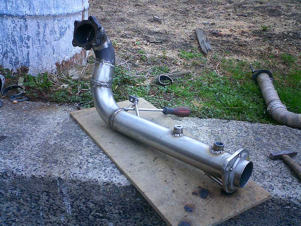

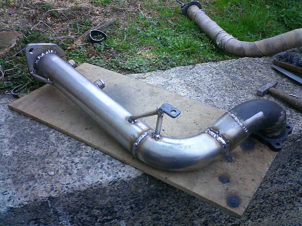

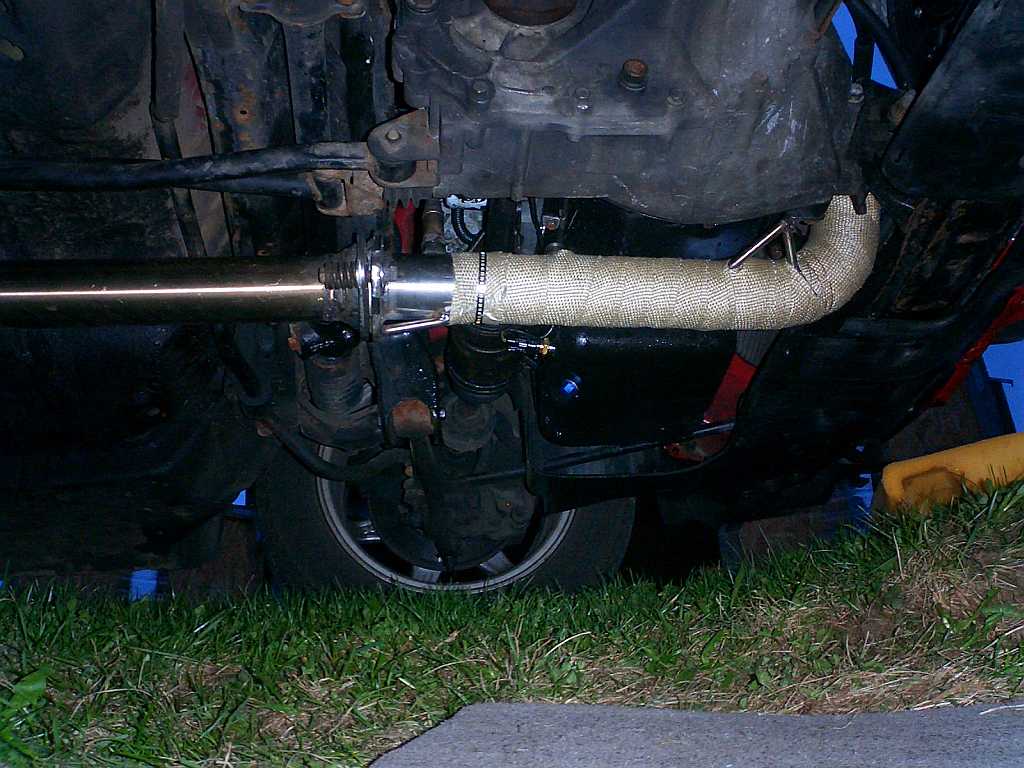

Sice sem u toho trochu zmoknul a vymrznul, ale downpipe je hotová :) Přírubu a jedno koleno sem použil z původní downpipe, kterou sem koupil s turbem. Musel sem ten celek sice komplet rozřezat a převařit, aby to páslo, ale nakonec se to dalo použít. Zbytek downpipe sem pak svařil z nových trubek. Za přírubou by se mi víc líbil trochu pozvolnější ohyb dolů, ale kvůli nedostatku místa to už líp udělat nešlo.
Na downpipe sem si připravil i montážní otvor pro wideband lambdu, protože až bude čas, tak bych chtěl začít dělat na WB kontroleru, tak abych to měl kde testovat. Mezi přírubu a trubku sem navařil kulatinu pro zvýšení odolnosti v případě, že bych ze spodu o něco šktrnul,tak abych se nezasekl o přírubu a neutrhnul ji.

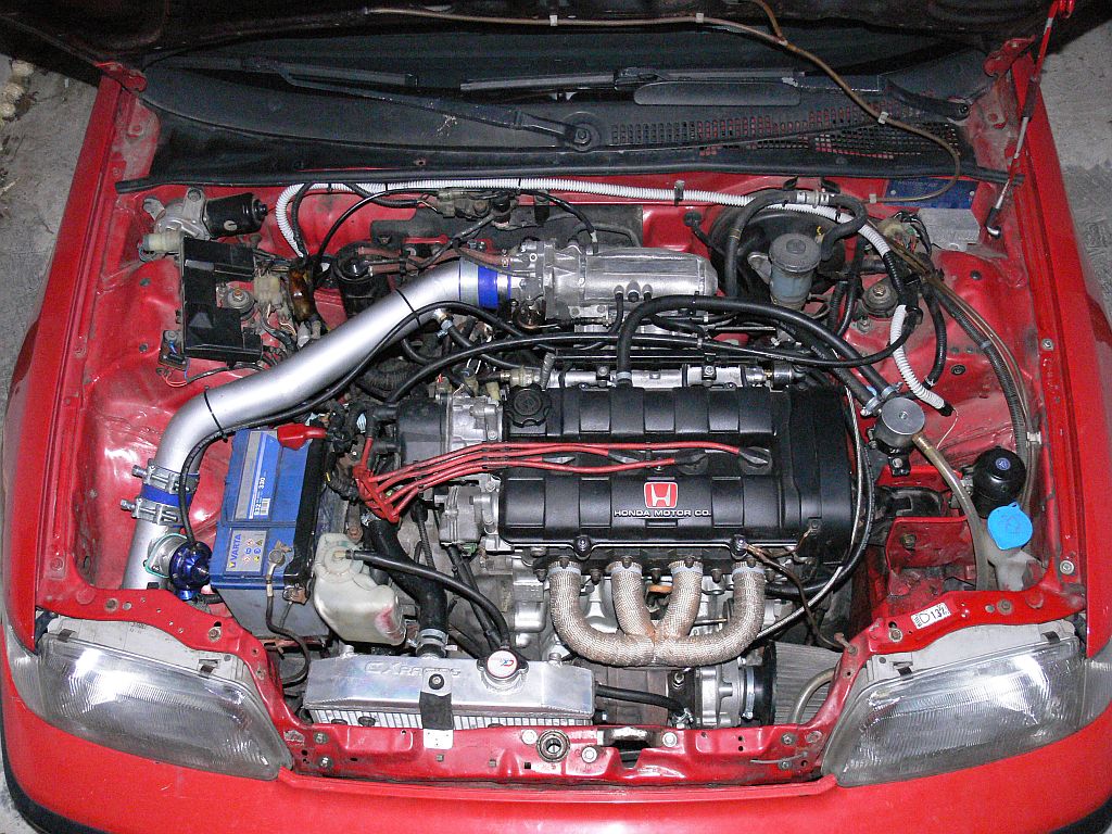

No a takhle to u mně aktuálně vypadá pod kapotou :)

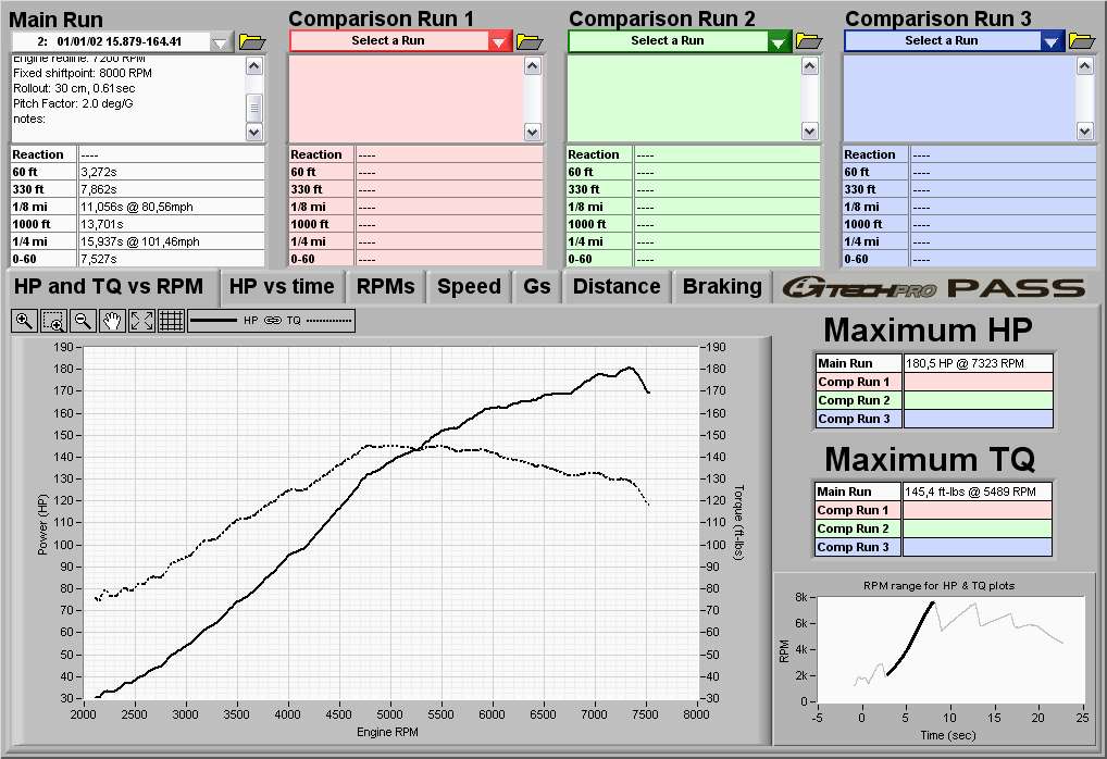

Už je naladěno :D :D :D
V první řadě bych chtěl poděkovat Montymu za odvedení opravdu výborné práce a za nesmírnou trpělivost při ladění (začínali sme v 9 ráno a končili po půlnoci).
Turbo teď tlačí stabilně od nějakých 4500 až do omezovače 0,65bar. Víc sme tam pustit nemohli kvůli seriovýmu MAPu.
Motor dává přes 180koní na kolech (na klice bude kolem 210koní) a krouťák je necelých 200Nm. Je to měřený Gtechem, na stejným místě jako posledně s tím, že byla nastavená i stejná váha, ale v autě sem navíc seděl já, takže naměřený hodnoty mohou být o nějakýho toho koně nižší než v reálu. Až bude čas, tak to nechám někde odbrzdit.
Zkoušeli sme natočit i nějaký video, ale při akceleraci se nedají udržet ruce v klidu, takže na videu nebylo nic vidět. Hned jak to půjde, tak nějak uchytím kameru a něco natočím.
Jen pro představu jak to teď jede. Pro ty co vědí jak akceleruje seriový nonVTEC CRX na 3rychlostní stupeň, tak o něco lepší zátah to má teď na 5 :)

Pekný výsledok .. ten výfuk bol teda poriadna brzda keď vyšlo o 40 koní viac *jizda* Tak veľa bezproblémových kilometrov a čo najmenej policajných hliadok :P .. jazdiť s tým pomaly bude asi dosť problém ;)
Re: LJay: Honda CRX 2G ED9 Turbo - 180+ WHP
Příspěvekod LJay » 28 dub 2013 13:35
Robo23x: Díky. Jj výfuk a downpipe to špuntovaly úplně nehorázně. Mít MAP s vyšším rozsahem tak se dalo jít s tlakem ještě výš, ale z mýho pohledu to teď není vůbec potřeba a alespoň tam je rezerva do budoucna :) Jj jezdit s tím v klidu chce hodně sebe ovládání :) Né nadarmo se říká, že boost je návykový :)

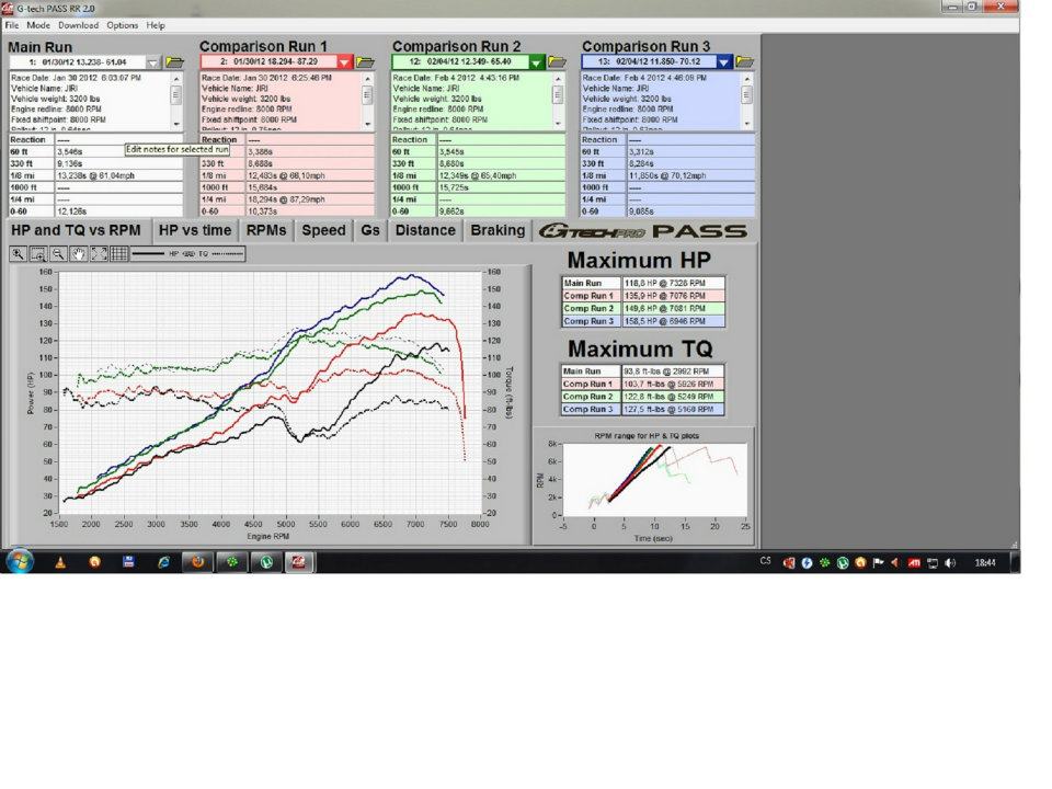

Tak jelikoz uz ted mam 160whp, tak si docela verim, jelikoz dam ITR manifold s klapkou, vstriky, vacky ITR a necham Montyho kouzlit :)

Příspěvekod J!R! » 30 dub 2013 17:03
LJay píše:J!R!: 160 koní na kolech je už teď pěkný výsledek. Co tam máš všechno za úpravy?
Tak mam to merene Gtechem po prstavbe na ob1 prave Montym beztak i na tom stejnym useku, jak jste zkousely vy...podel dalnice smer na Brno.Takze upravy jsou OBD1 a vytvoreni mapy presne pro muj motor, manifold s klapkou B16A2, otevreny filtr, odlehcena remenice, silnejsi prumer kabelu ke svickam.Vim ze to neni zadna zasadni uprava, ale po odladeni Montym to opravdu jelo zcela jinak.On ten motor jel vzdy o neco lip nez jiny B16A1.Zkratka Gtech zmeril co zmeril a predpokladam ze je to whp... :oops: snad si ted nedelam ostudu :lol: :)
