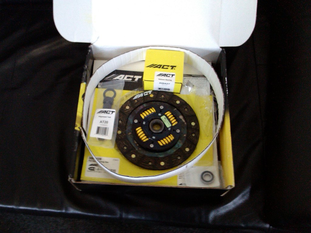

Příspěvekod LJay » 22 bře 2013 22:21
Tak nakonec při výběru spojky nastala změna a už mám objednanou ACT HC4-HDSS :)

Příspěvekod LJay » 22 bře 2013 22:29
Nakonec mně přesvědčil VTI906team (nižší životnost keramiky, menší pohodlí při řazení) a taky sem našel na d-series.org téma kde se baví o tom, že CC má nyní nějaký problémy s výstupní kontrolou na honda spojkách, tak sem se nakonec rozhodnul zkusit tu HDSS spojku. Je to organika s heavy duty přítlačákem a měla by udržet přes 300Nm, takže by klouzat určitě neměl.

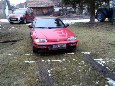

Příspěvekod LJay » 02 dub 2013 23:55

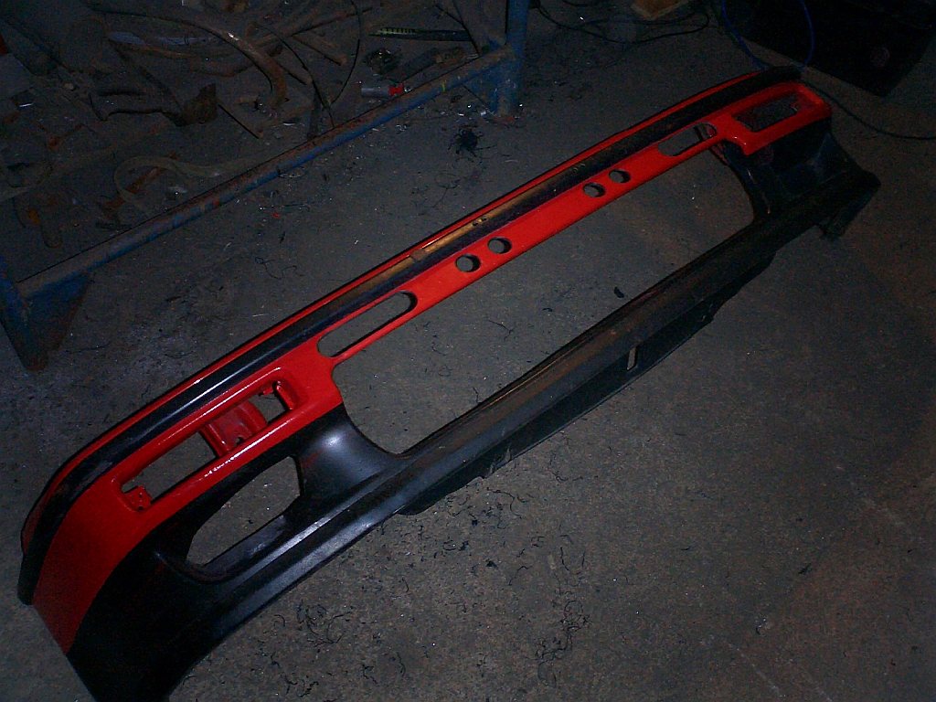

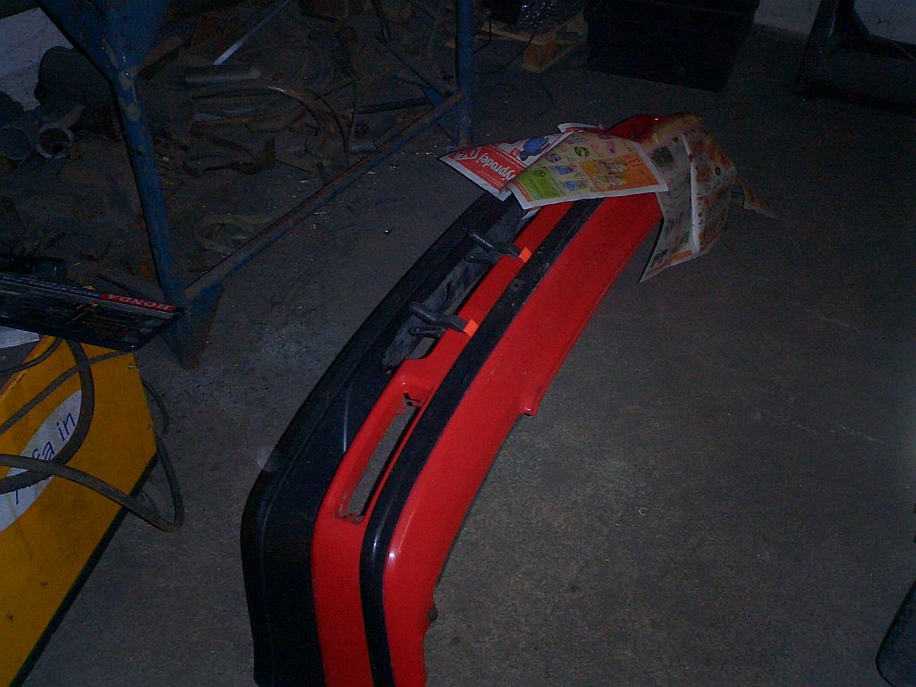

Tak už sem to čekání na lepší počasí nevydržel a musel sem jít něco udělat na autě :) Takže sem sundal z auta přední nárazník, přehodil na něj lip z původního nárazníku. Předělal vstup vzduchu, tak aby IC nestínil tolik chladiči a provizorně nalakoval stranu nárazníku, kterou sem dřív vyvařoval.
Ještě přemýšlím nad tím, že bych vedle SPZky udělal z obou stran přídavný vstupy vzduchu k filtru a chladiči (tak jak je to vidět na druhým obrázku). Nebyly by sice moc veliký, ale každá trocha vzduchu navíc dobrá.

Příspěvekod Fegut » 03 dub 2013 01:56
to náhodou vypadá dobře, jak origo a nad 60km/h tam určitě nějakej vzduch půjde

Příspěvekod kapid » 03 dub 2013 11:31
Když už, tak pořádně. Vyříznout nárazník, vyhodit rámeček a udělat držák SPZ :)

Příspěvekod J!R! » 03 dub 2013 15:12
Jj, souhlasim s Kapidem.Navic se mi to i vic libi... *fin*

Příspěvekod LJay » 03 dub 2013 23:54
Taky sem chvíli přemýšlel, že bych to vyříznul úplně, ale nevím jestli by se ten plast pak nebortil a navíc tam je v tomhle místě trubka mezi trubem a IC a její úplný odkrytí by asi nevypadalo moc k světu. Rozdíl mezi tím, jak sem to vyřešil a úplným vyříznutím není co se do účinnosti týče zas tak veliký, takže to nechám takhle.

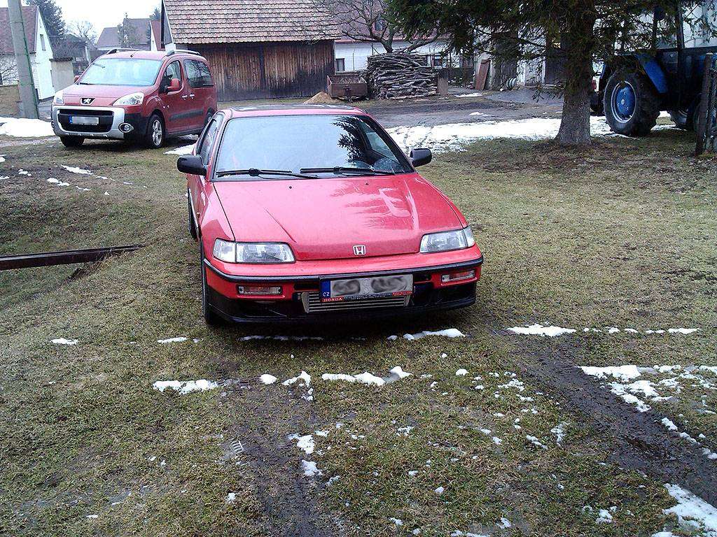

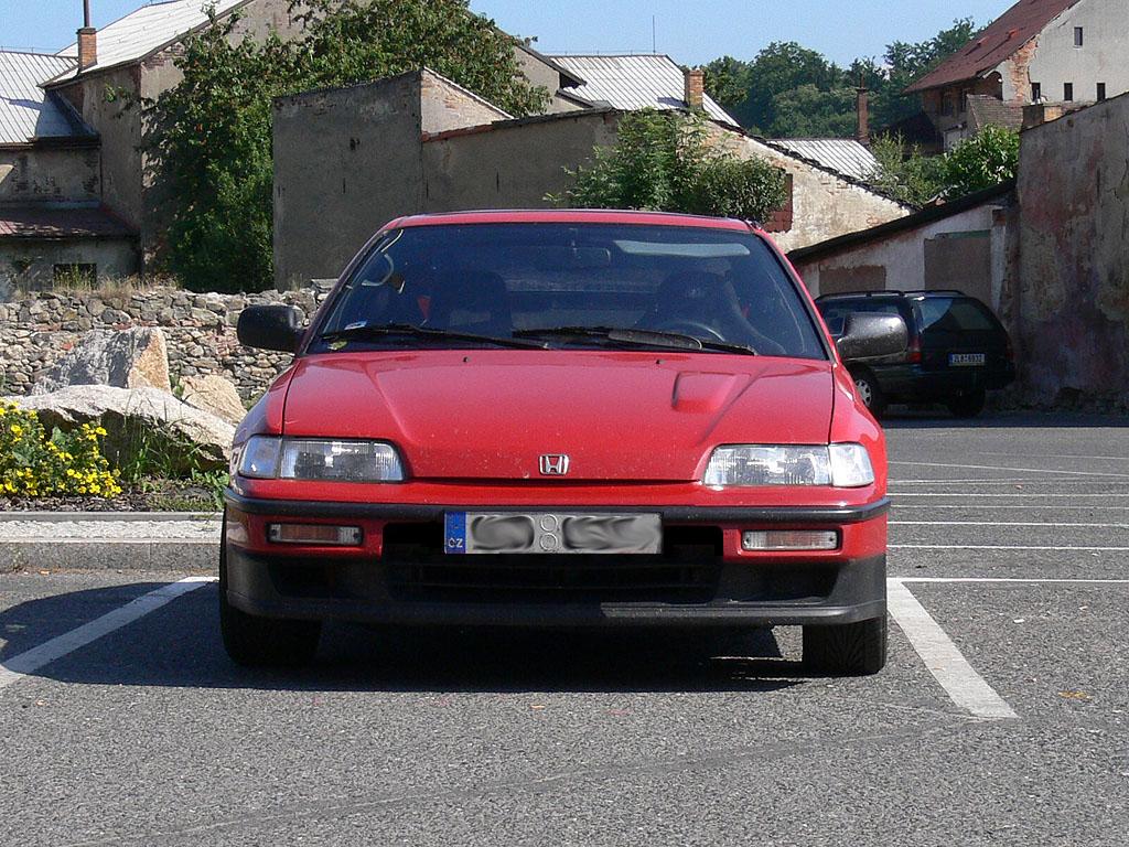

Příspěvekod LJay » 07 dub 2013 15:14
Upravený nárazník je zpátky na autě. Jelikož je z auta, který bylo bouraný na předek, tak zrovna dvakrát dobře nesedí, ale to pořeším až po sezoně.
Sem zvědavý jak se přídavný otvory osvědčí, až začně být teplo. V týdnu ještě koupím hliníkový plech a udělám tepelný štít, pro vzduchový filtr, který zároveň bude sloužit jako přívod vzduchu z nárazníku k filtru.

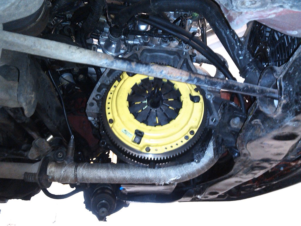

Příspěvekod LJay » 13 dub 2013 21:41
Nová spojka už je na místě. Tímto bych chtěl poděkovat klukům z MotorArtu za skvělou práci a příští sobotu se zase uvidíme :)
Dohodl sem se totiž s Dimim, že si nakonec nechám výfuk svařit u nich, protože to bude o dost jednodušší. Doma bych mohl auto zvednout tak maximálně na hevery a pod tím se nedá nic pořádnýho dělat.

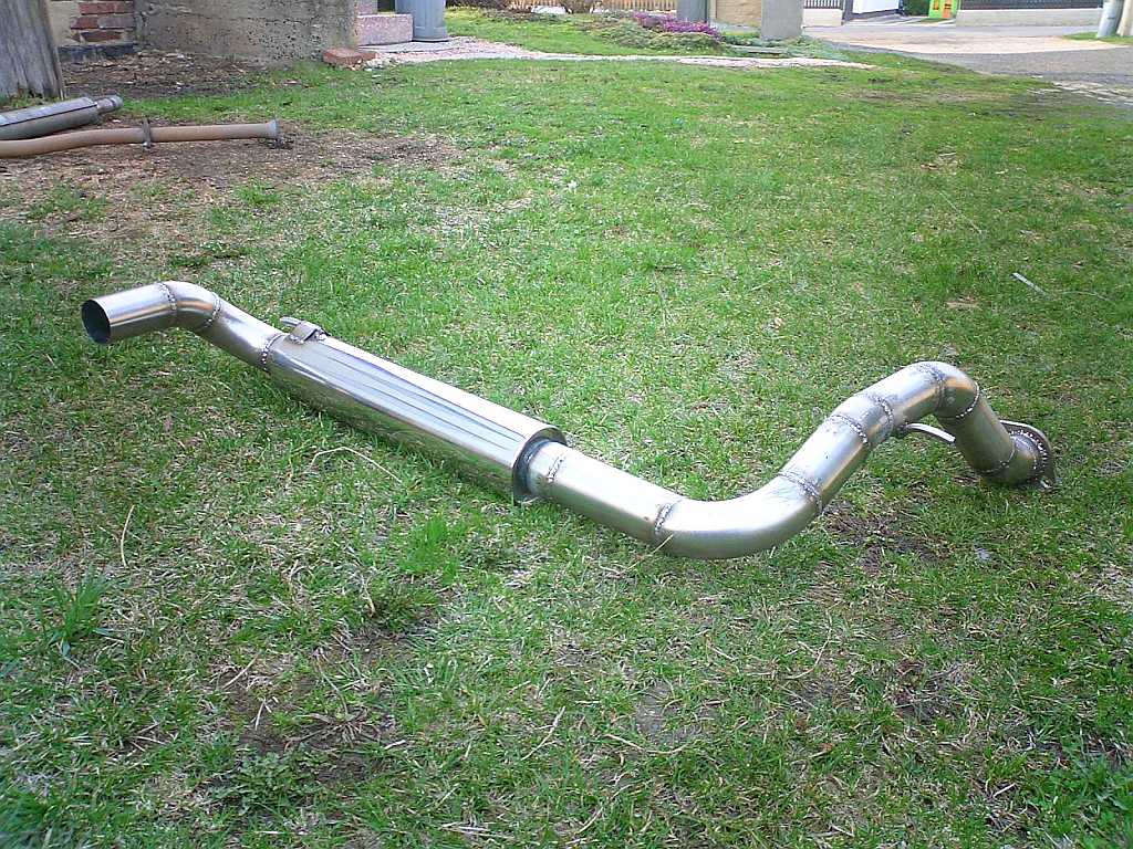

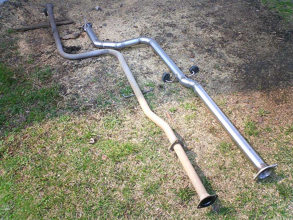

Příspěvekod LJay » 17 dub 2013 22:39
Jelikož sem měl dneska dovolenou a venku bylo nádherně, tak mi to nedalo a pustil sem se do výfuku sám. Strávil sem na tom sice skoro 10 hodin, protože neustálý lezení pod auto dost zdržovalo, ale výfuk je hotový. Ještě o víkendu zbouchu downpipe a budu moc k Montymu na finální odladění ECU.
Sváry sice nejsou žádná krása, protože sem spěchal, kvůli tomu, že sem to potřeboval mít do večera zase zpátky pojízdný, ale výfuk stejně příjde z větší části omotat termopáskou, takže to zase tolik nevadí.

Příspěvekod kapid » 18 dub 2013 00:34
Ta žížala vzadu je dobrà. To vůbec nenbude dělat randál, když od turba vede jen dlouhá roura.
