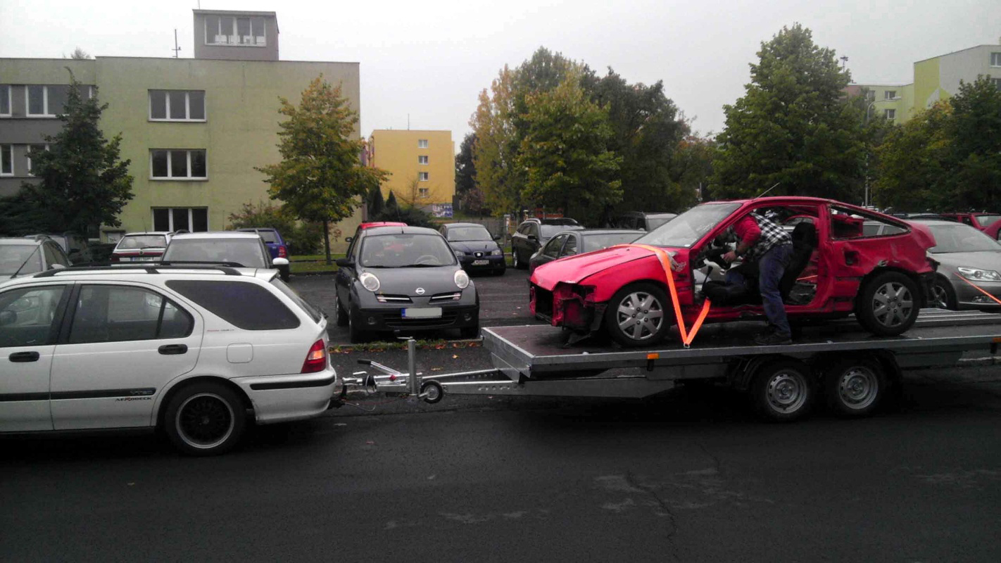

Trochu fotek co vznikli v letošním roce

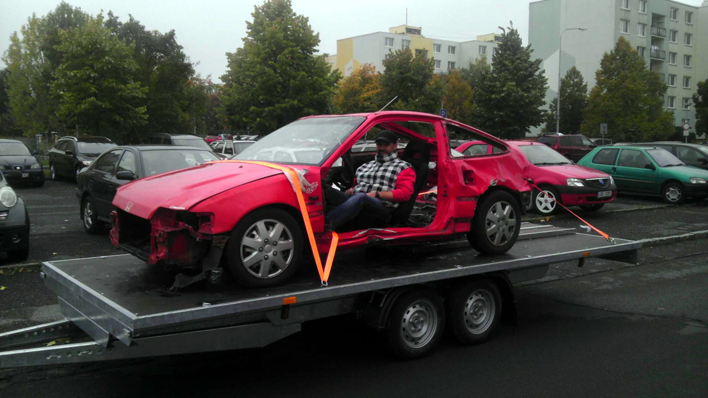

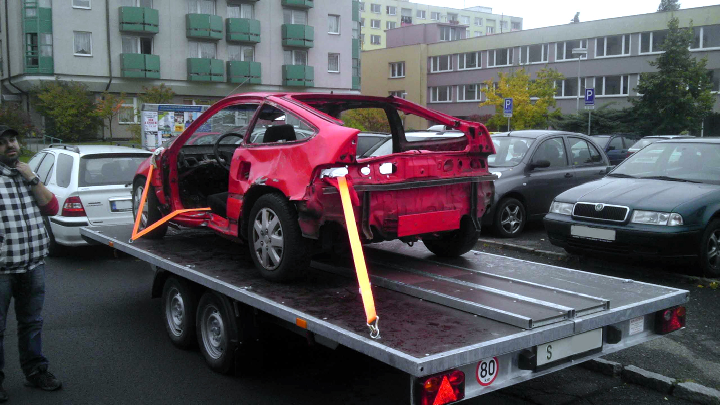

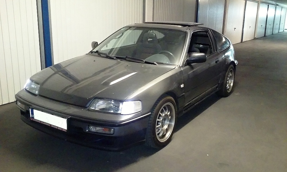

Červená průběžně rozebrána, pak naloženo a odvezeno. Celková délka Civic + přívěs = 11 metrů :oops:
Místo v garáži uvolněno pro šedou. Známý mechanik p.Grabiec, bude mít na starost vyndat motor s převodovkou, který se pak uskladní zpět do garáže na případnou výměnu.
Letos jsem toho moc nenajezdil, asi jen 1200,- km...

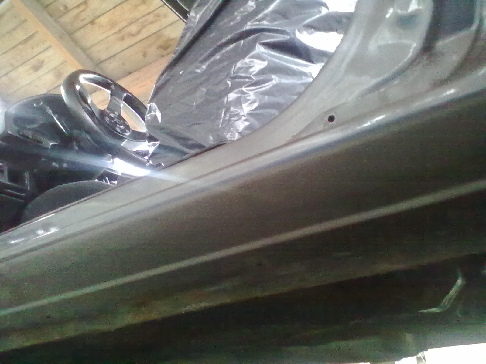

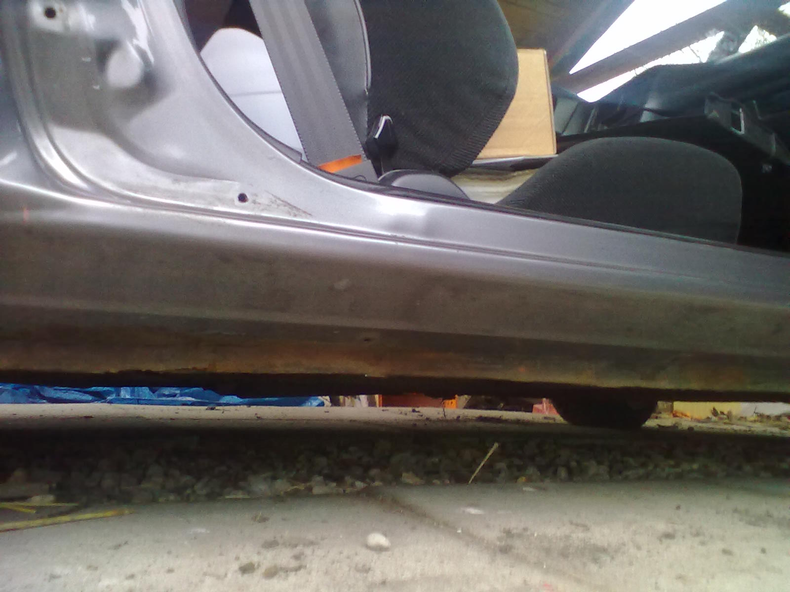

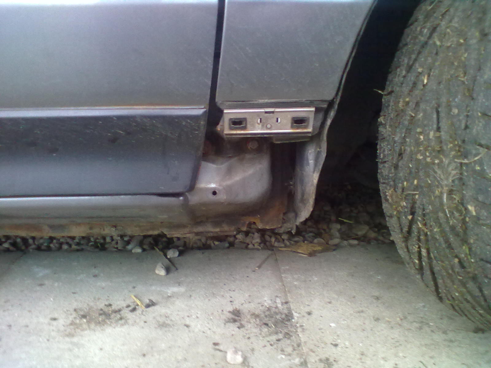

Dnes sundaný lišty a plasty z dveří a prahů...
Dobrá zpráva - prahy jsem očekával daleko daleko horší *fin* nebudou se muset dělat, stačí ošetřit a opravit jen začátek a konec + držáky na hever.
Špatná zpráva - nepodařilo se mi sundat zadní nárazník - nepovolitelný šrouby zespoda, tak v týdnu bude muset pomoci paní Flexa.

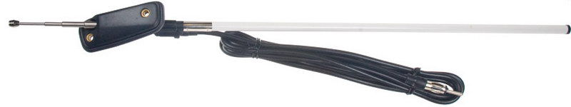

Zakoupil jsem novou anténu do sloupku, jen se musí předělat do původní krytky (šroubky jsou zrcadlově-asi na pravou stranu střechy).
Za půl hodinky jsem to měl. Konečně ji budu mít funkční a budu (se) moct vytahovat :D

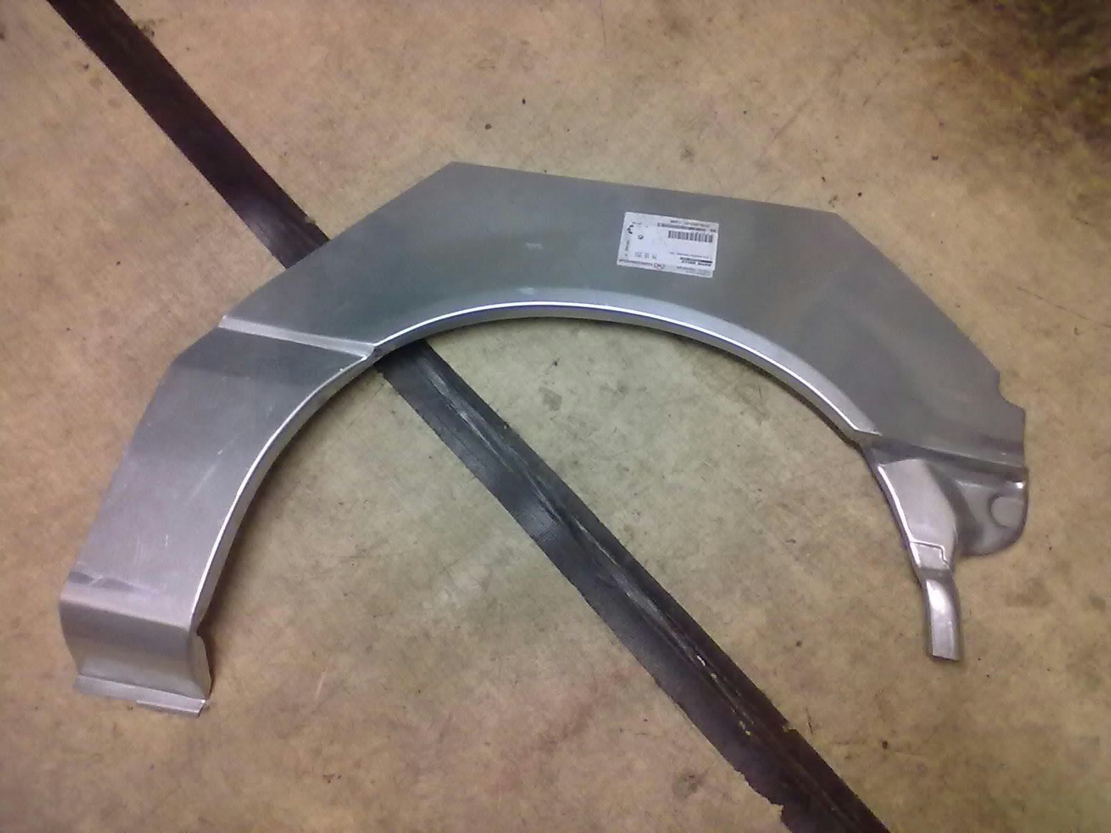

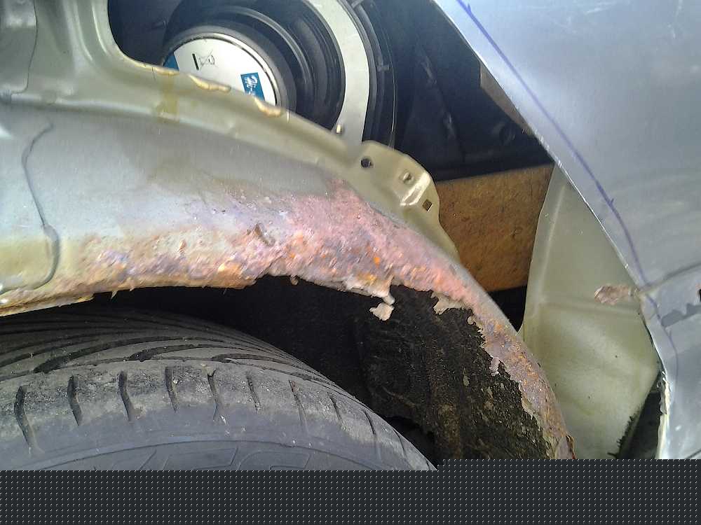

Re: Ajsik CRX - Red ->> Gray Metallic

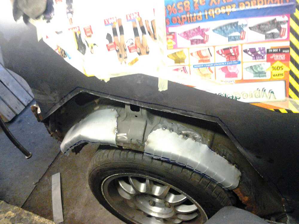

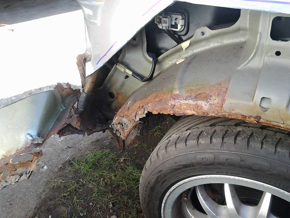

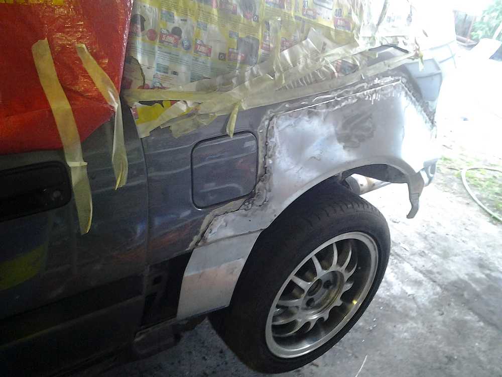

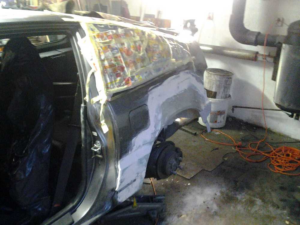

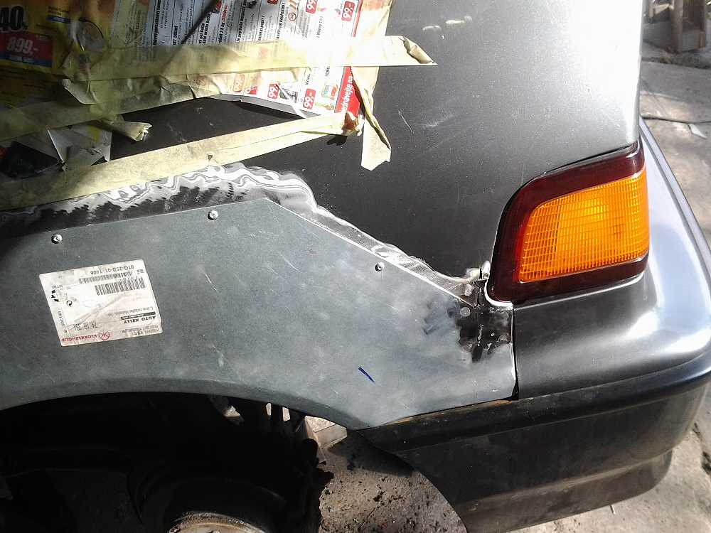

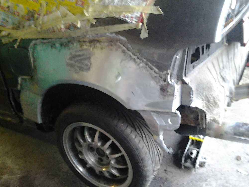

Příspěvekod Ajsik » 17 bře 2015 23:52
no tak do toho řízni...

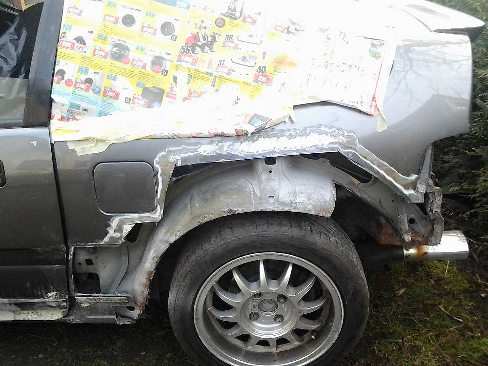

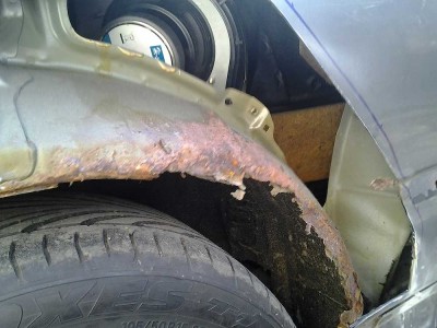

Levá strava
Pravá - podběh 1
pravá - podběh 2
pravá - podběh 3

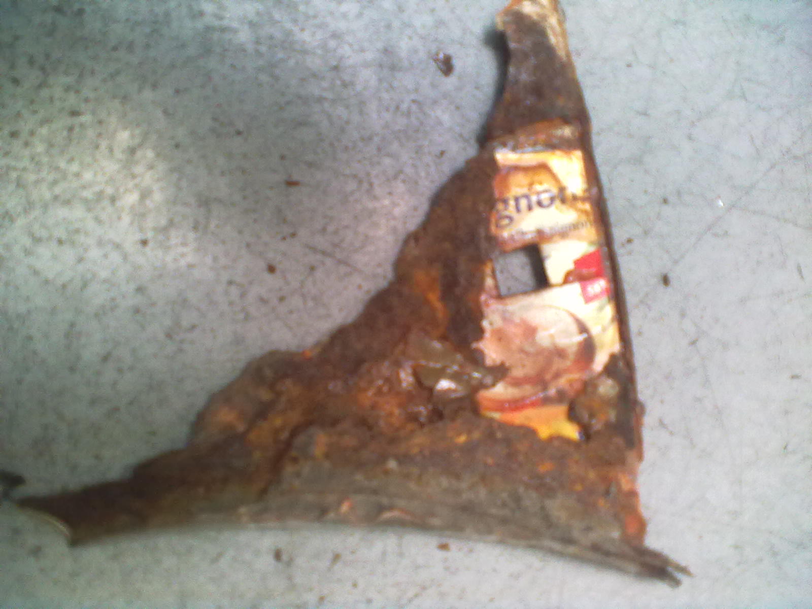

Příspěvekod Ajsik » 19 bře 2015 23:51

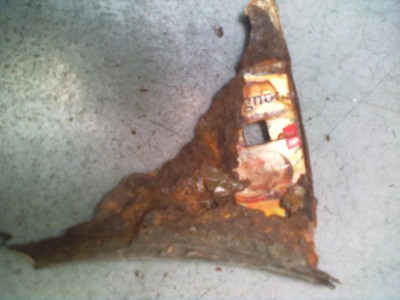

Jak se v německu opravují lemy???
- třeba co dům dá .... například plechový víčko z konzervy od žampionů.... :shock:
(foceno starým mobilem)

Příspěvekod sajlem » 21 bře 2015 08:21
jak jávám závidím všem co máte doma COčko *cry* , jinak pěkná práce

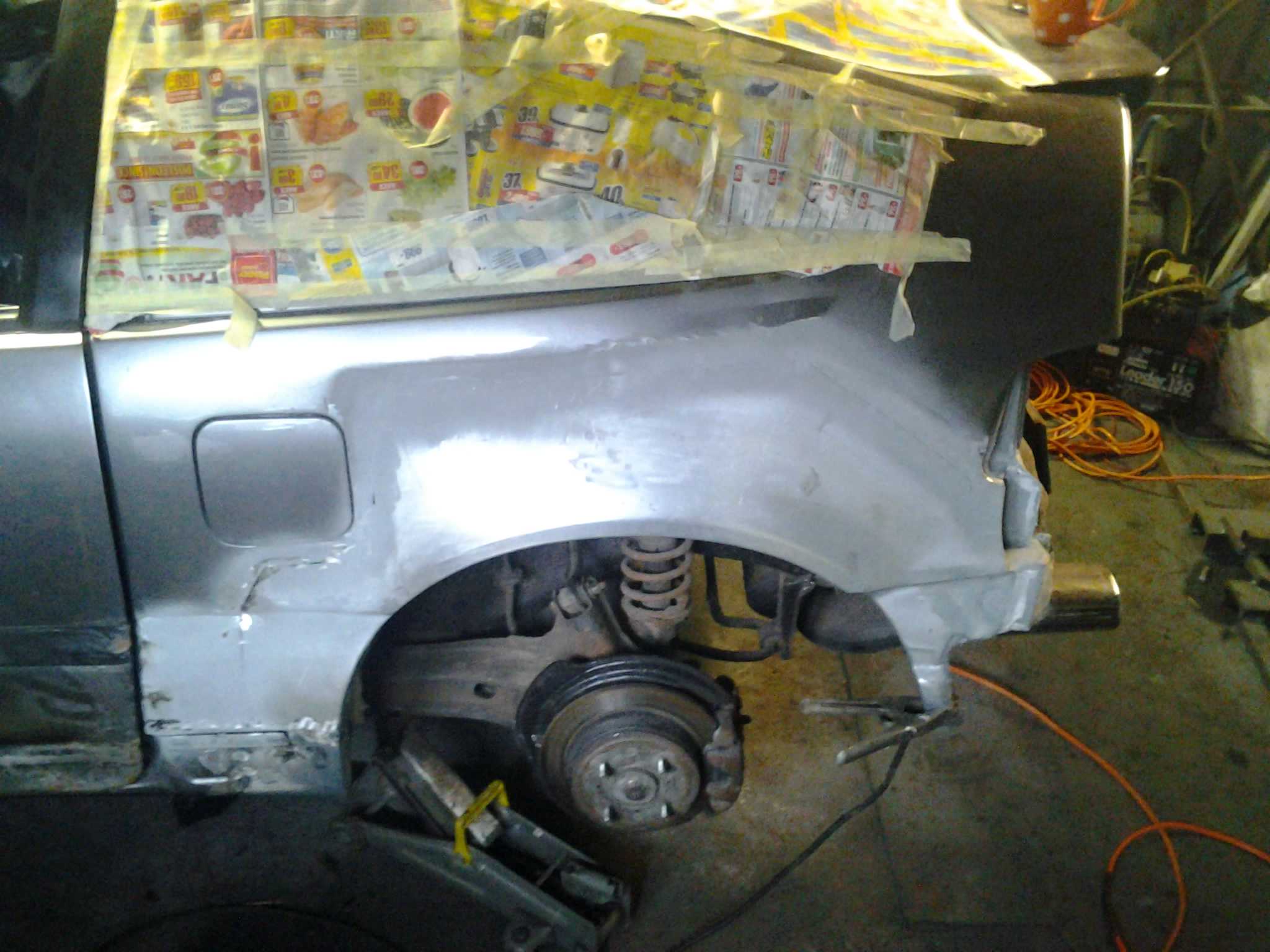

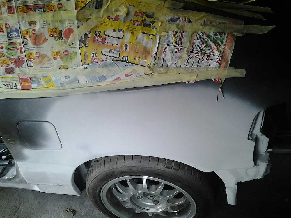

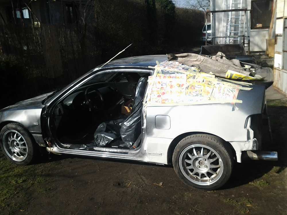

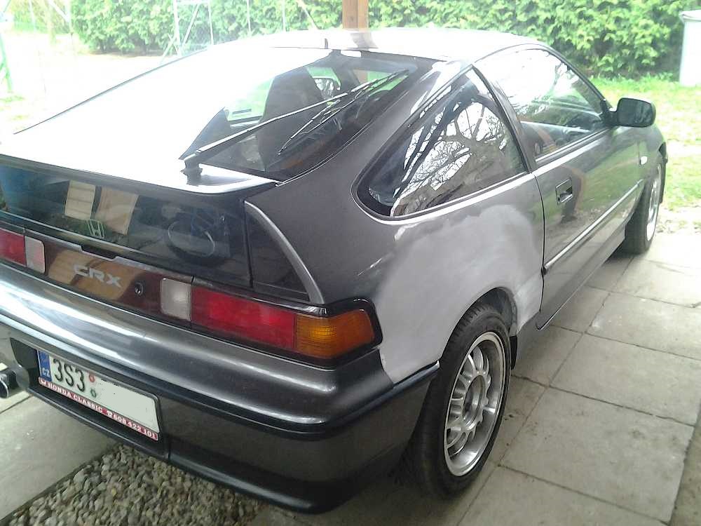

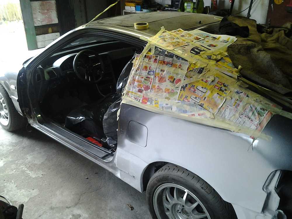

sobota...
Příspěvekod Ajsik » 22 bře 2015 19:55
... a neděli se pokračuje
už se to rýsuje...

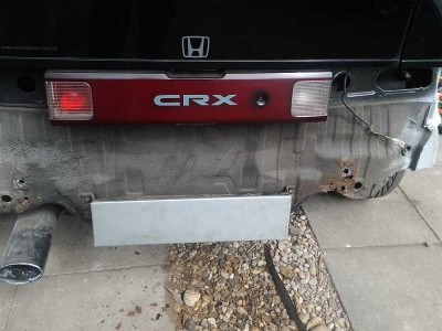

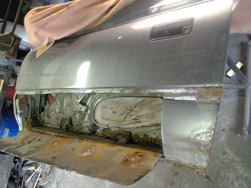

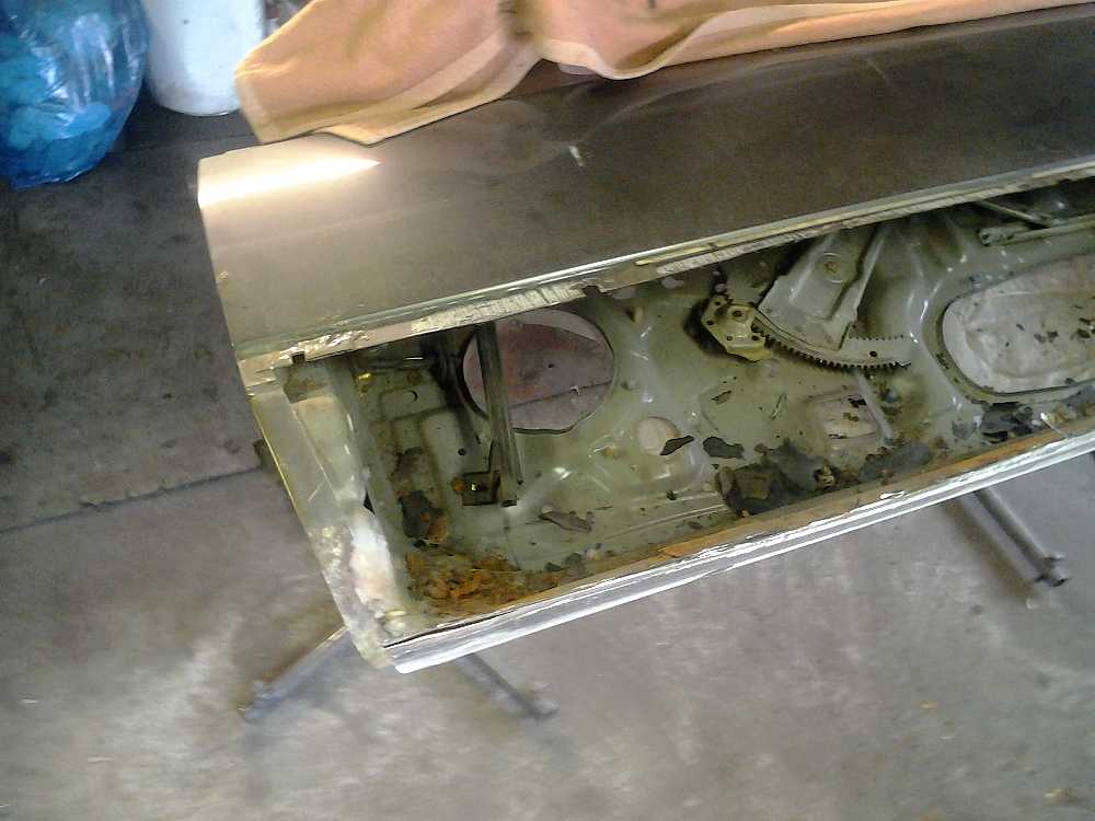

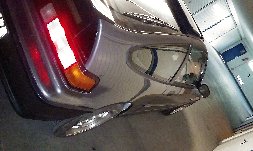

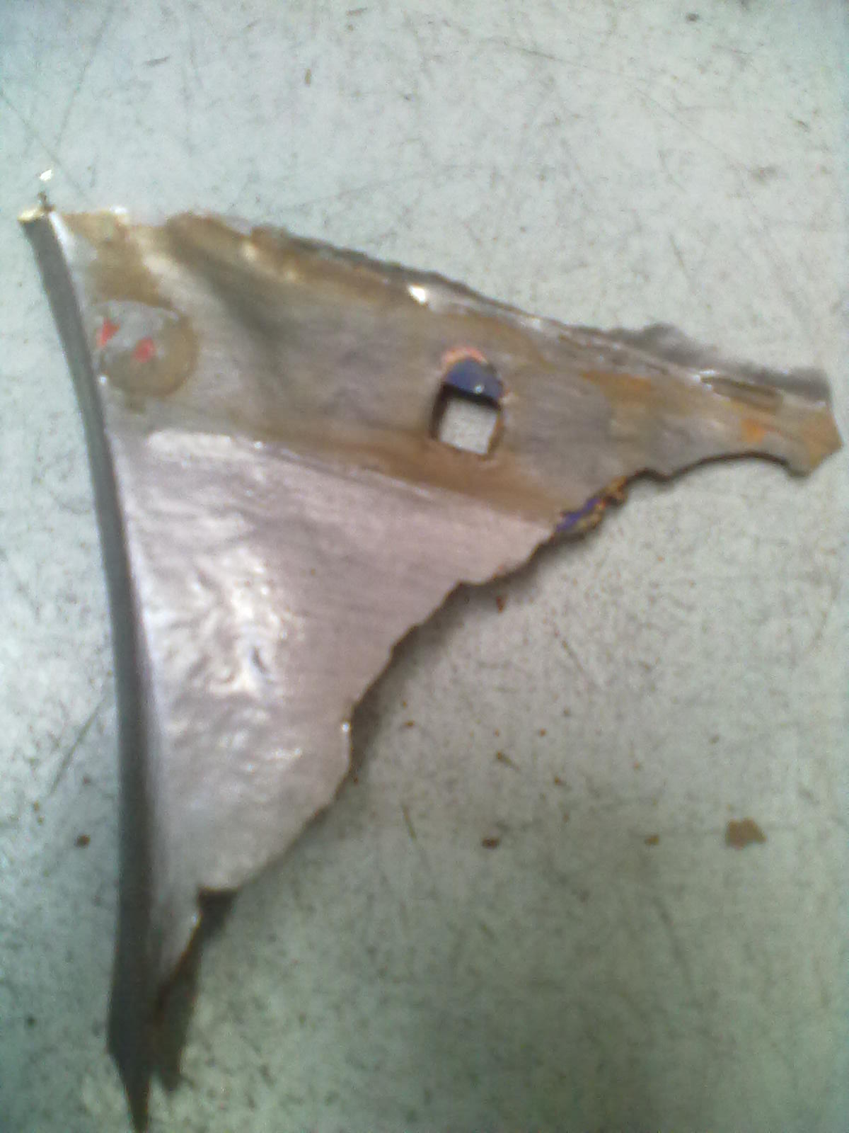

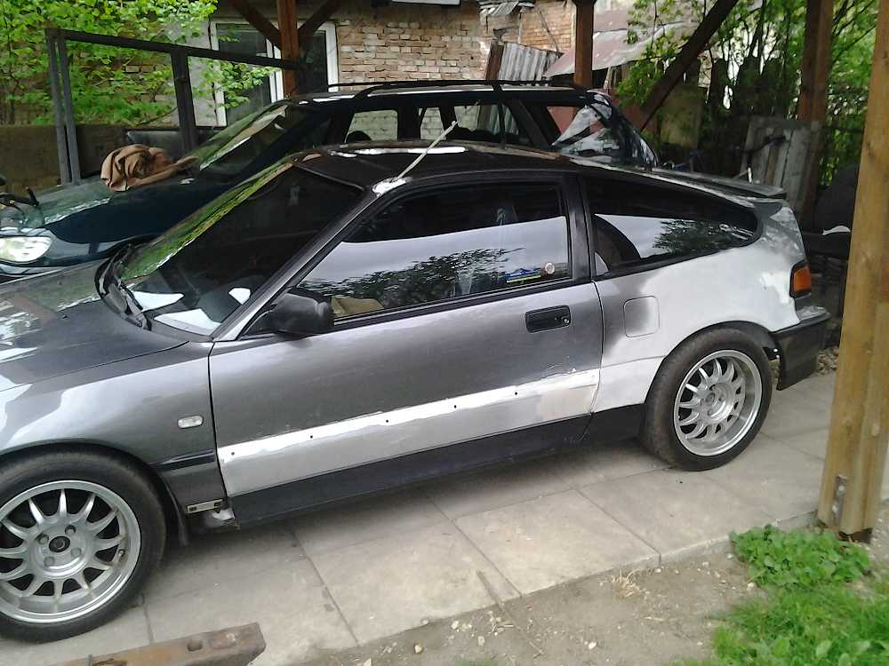

Příspěvekod Ajsik » 17 dub 2015 23:44

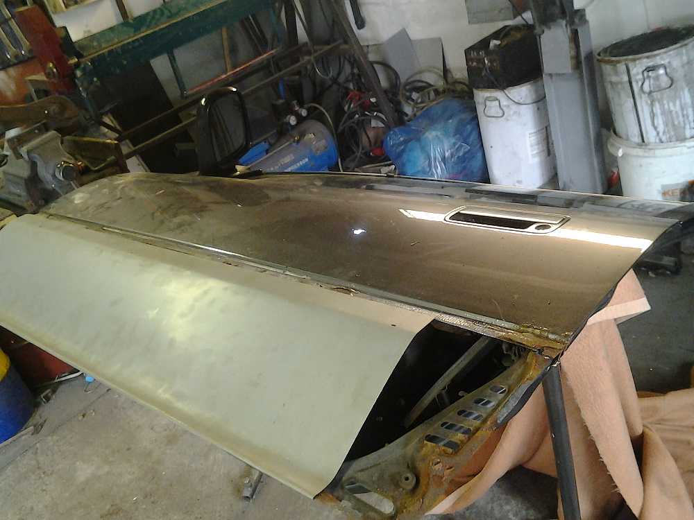

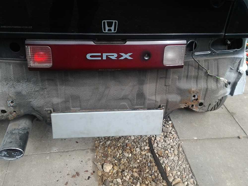

Tak plechařina se blíží ke konci, ještě do konce příštího týdne dodělat dveře a držák RZ + pár drobností
A pak už do lakovny....

Kouká na ty fotky,pěkná práce!!! Jestli mohu poradit než nastříkáš(za velké peníze) vrať se ještě na chvilku k tomu víčku nádrže.Já jsem před 3roky dělal
taky lemy a k tomu levý spodní roh jímky hrdla nádrže, při prohlídce pravé strany to bylo absolutně bez koroze.Dnes už mám na pravém spodním rohu puchýře
jak hrom.Je to přece jen spodní hrana a pri tankování se tam přece něco dostane.Každopádně nešetři na kvalitě tmelu na spáry.Radím proto abys nebyl tak
zklamán jako já. Ahoj Standa--Ať se daří.

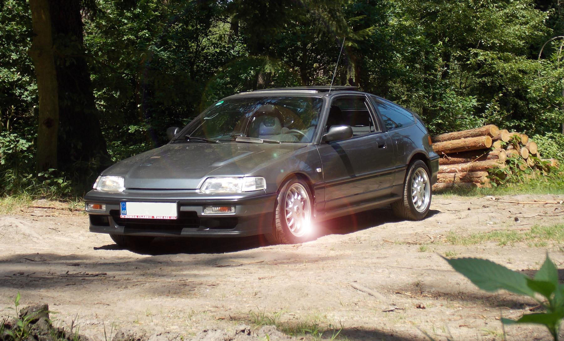

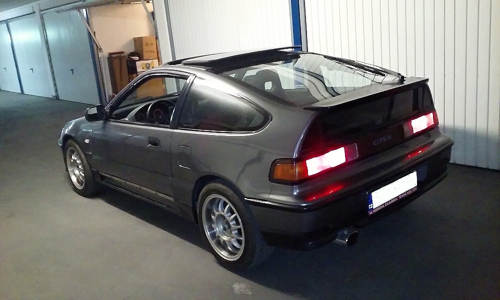

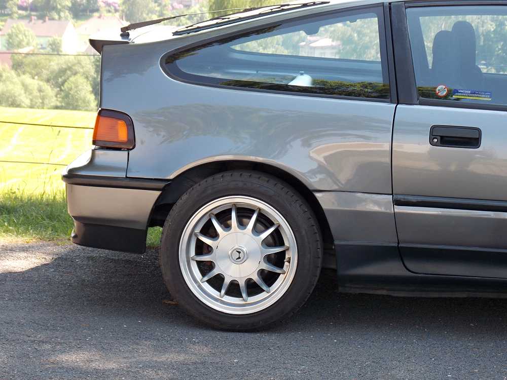

Příspěvekod Ajsik » 07 kvě 2015 18:56

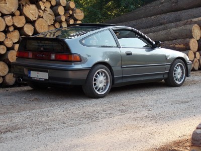

Tak, dnes dovezeno domů :D
Ted ještě vše dopasovat, namontovat lišty, novou anténu, a celý vyčistit.*uklid*

Příspěvekod Ajsik » 10 čer 2015 12:58
Už jen dodělat lišty...
