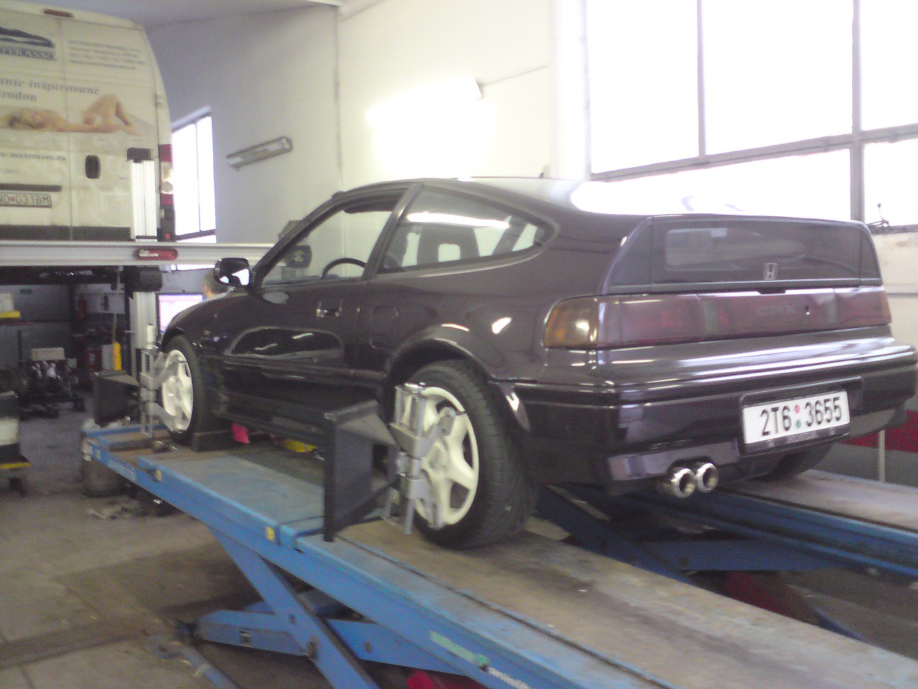

dost dlouho js s odklony experimentoval a po mnoha testech i na závodech js šel do téměř nuly,nejlépe 1° max -2° předek a kolem -1°zadek. u předku se podstatně zlepší adheze při akceleraci(nadzvednutím jde do 0°) i při brzdění. Potřeba neg.odklonu v zatáčce není tak velká,zvlášť u semislicků s tvrší bočnicí(nutnost pro ostrou jízdu) a docela si pochvaluju zvětšení záklonu rejd.čepů. u zadku jsem zkoušel až asi -4°a klouže to mnohem víc. kdo chce přetáčivější céro, může zkusit, kdo nedotáčivý, udělá větší odklony vepředu. odklony taky sníží stabilitu na rovince a při vjetí do kolejí po náklaďácích(málem js si rozbil hubu při předjíždění)

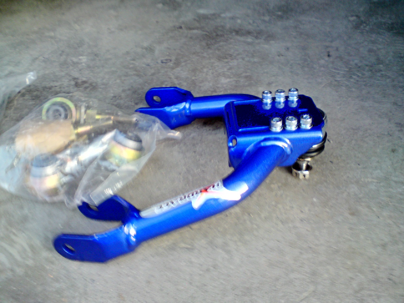

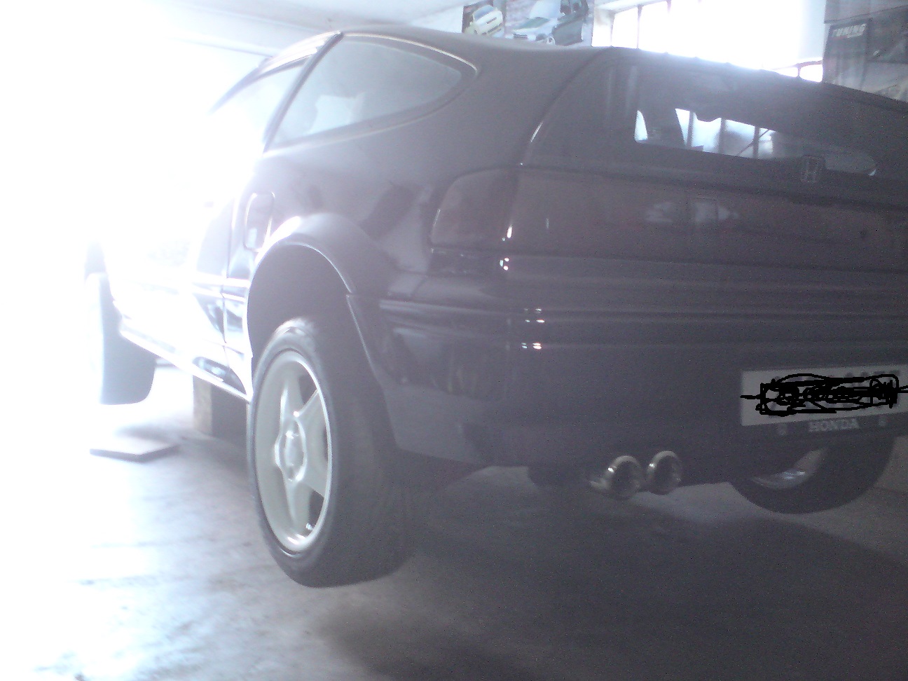

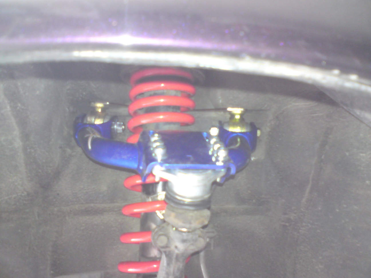

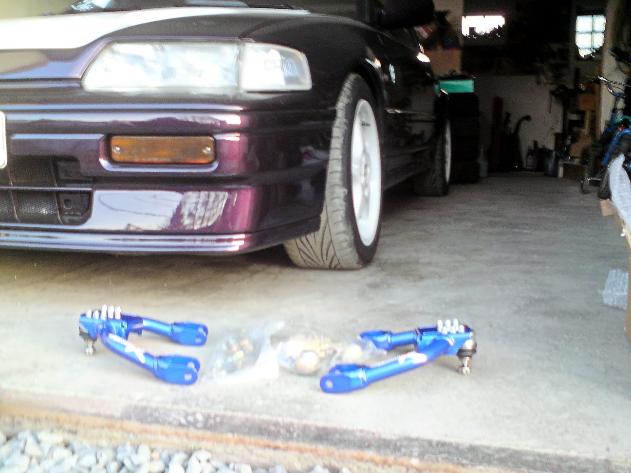

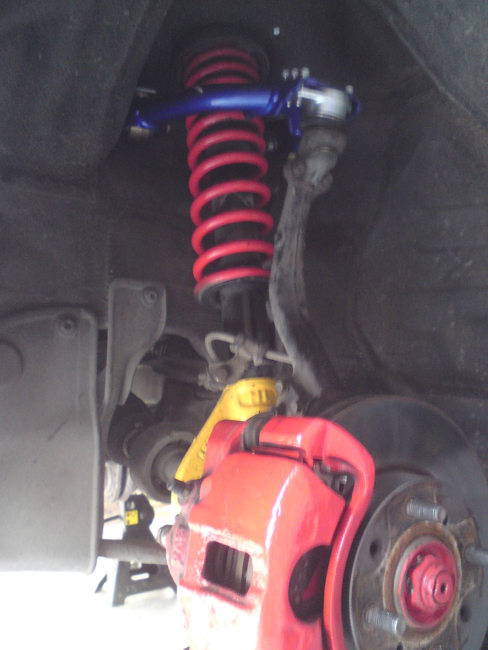

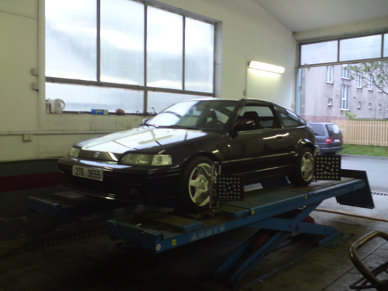

Tak ramena jsem nahodil a proběhla gemča.
Konečně se s tím dá zase v poho lítat,to pěti centimetrové snížení je fakt dost.

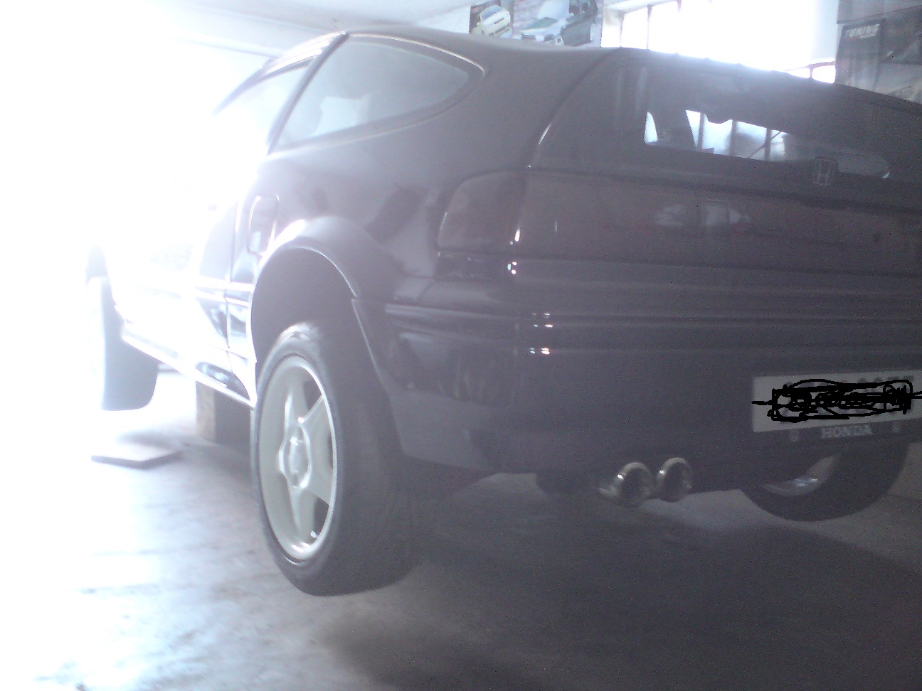

Našel jsem starou fotečku z přípravy na můj první srázek...
Foceno starším mobilem

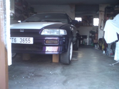

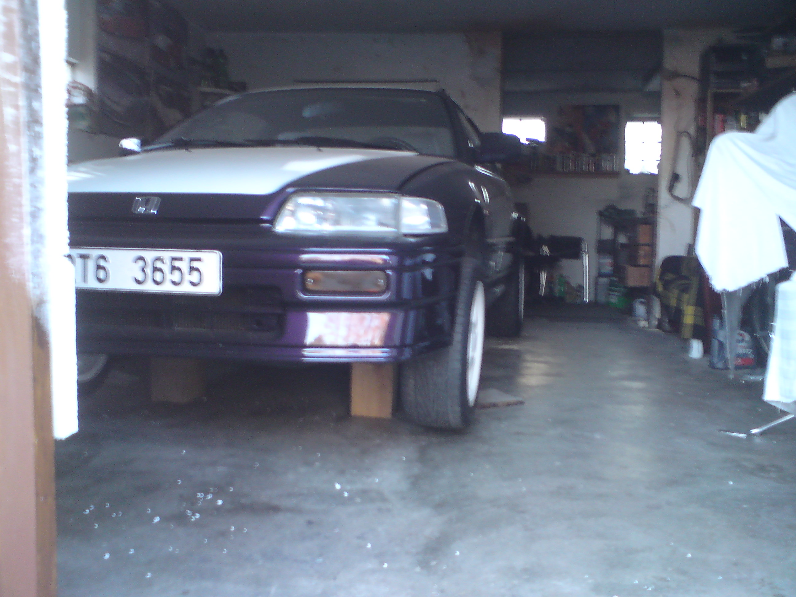

Takže nám začala opět ta protivná zima,takže mazlik šel na špalky,protože musím přes zimu pořešit pár detailů.
Hlavně jsem si konečně opravil a zateplil vrata a teď řeším jestli tam dám kamínka,nebo radši odsávání na gril,protože přece jen si při hrabání se v autě topit grilováním křidýlek bude asi lepčí

Re: Fialové crx-Jindřich
Jindřich píše:Takže nám začala opět ta protivná zima,takže mazlik šel na špalky,protože musím přes zimu pořešit pár detailů.
Copak máš v plánu s Fialkou ?
Mám už dva roky koupené těsnění pod olejovou vanu,mám to tam lehce mastné,tak ho konečně vyměním
-pak musím vyřezat a udělat znova zádní úchyty řidičovy sedačky bo sem strhl už načnutý závit
-taky si projdu brzdy (čepy,prachovky)
-vyměním manžetu na řízení
a musím kuknout pod levý plastový práh jestli tam nepotřebuje náhodou něco poopravit,nebo spíše vyřezat a navařit
No a jinak celková kontrola všeho
A až bude trocha času,tak bych asi měl už konečně napsat můj crx příběh...

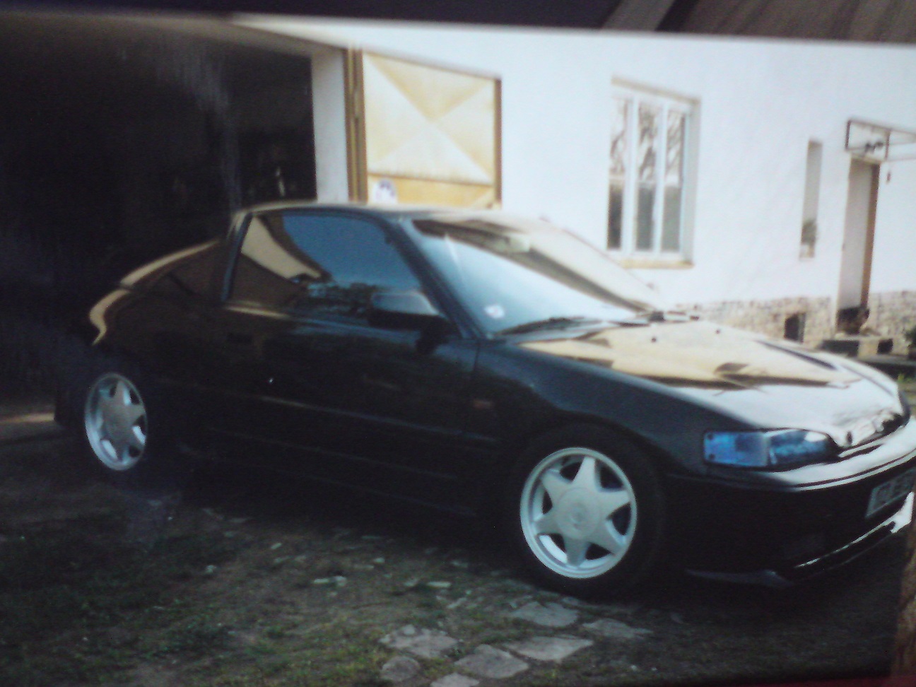

Pak známého Honda zmizela. Dozvěděl jsem se,že ji utahal a chytla se klika na třetím válci,takže céro polátal a prodal. Čas plynul a já se zaměřil na motorky a pár jiných značek aut,protože cena céra byla pro mně tehdy z říše snů. Jenomže crx mělo být můj osud,takže po pár letech ,když už jsem začal vydělávat a dostal se mi do rukou Německý tuning časopis s cérem,bylo jasno-musím zatnout zuby a našetřit na něj penízky! Prodal jsem tedy vše,co ze mně tahalo prachy a začal jezdit busem,anebo autem rodičů. V té době jsem se rozešel i s přítelkyní,takže měsíční výdaje spadly na minimum
Kámoši se v tom autě nějak shlédli taky,takže jsme začali závodit,kdo našetří a koupí crx dříve
Bože,těch litrů snajpra (myslivce),co padlo na diskotékách připíjením na crx
Najednou to bylo tady-jedu si pro céro!! Psal se rok 2001. Byl to černý před face v elektrice,celkem dobrý stav a za 75 tisíc. Fungoval výborně a já si céra užíval. Postupně si kluci crx pokupovali taky,takže jsme byli čtyři v partě v jedné dědině
Byly to skvělé roky!

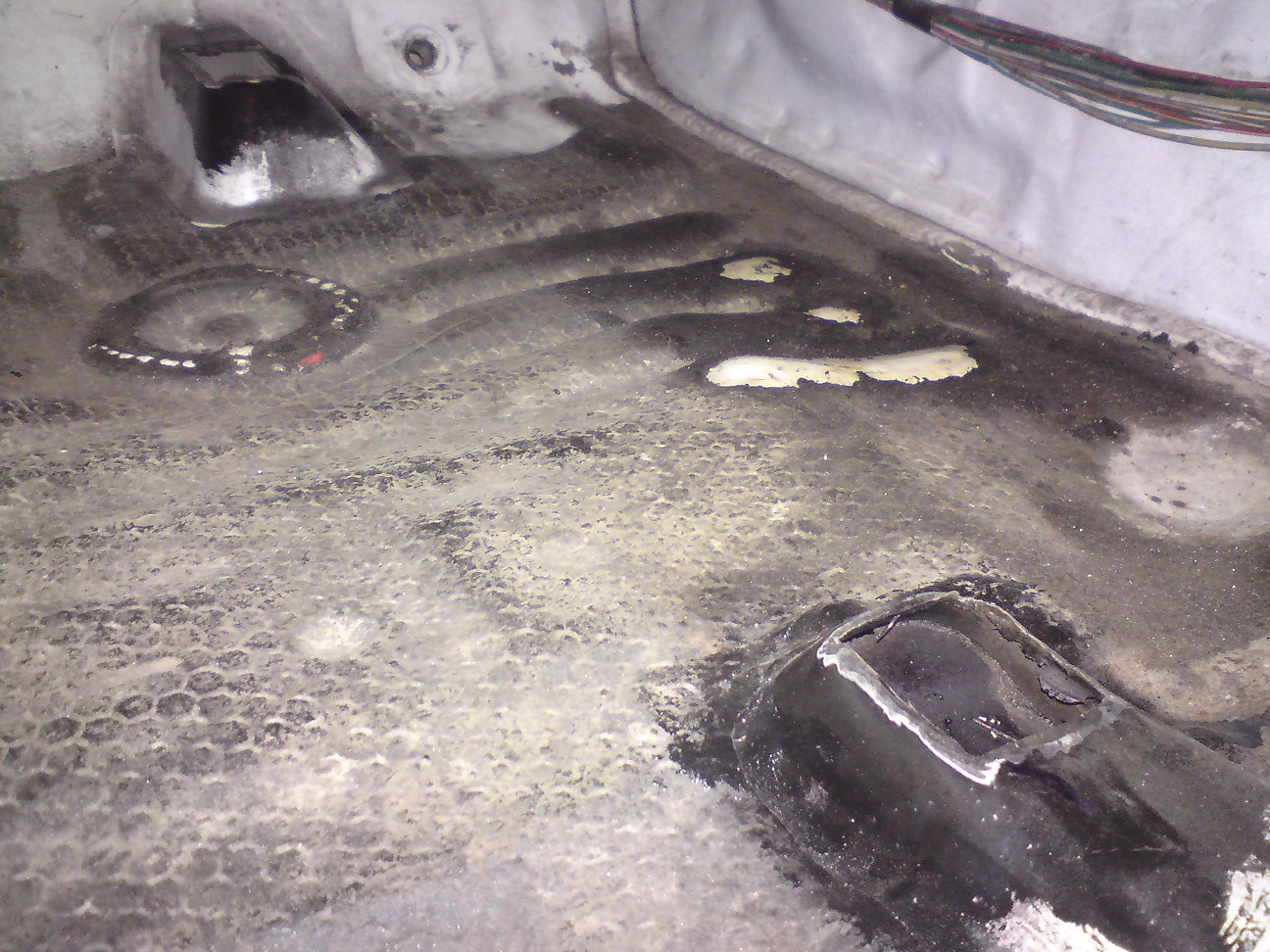

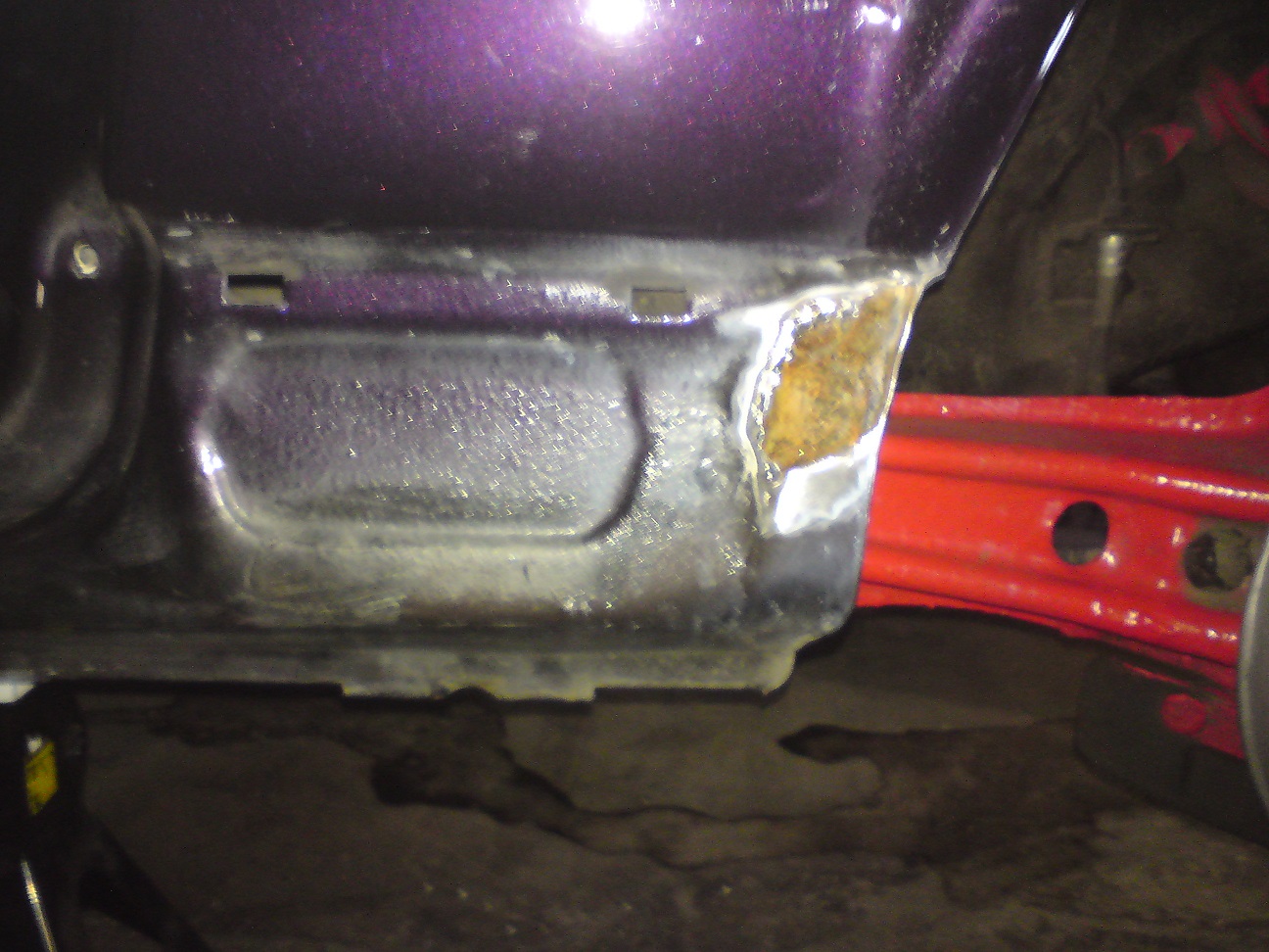

nemilé překvápko na lévém prahu
ale trochu jsem to tušil

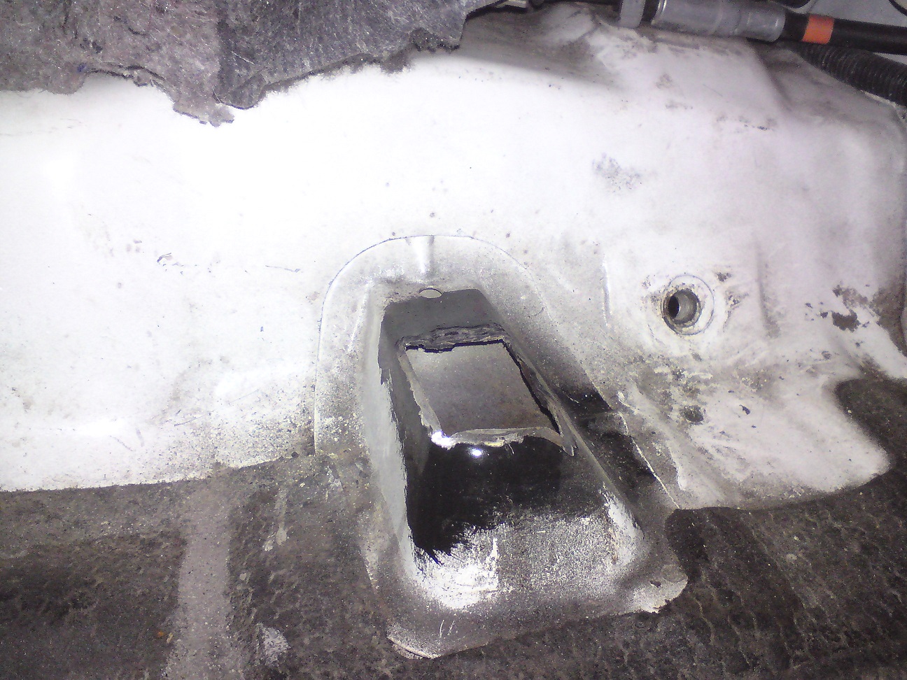

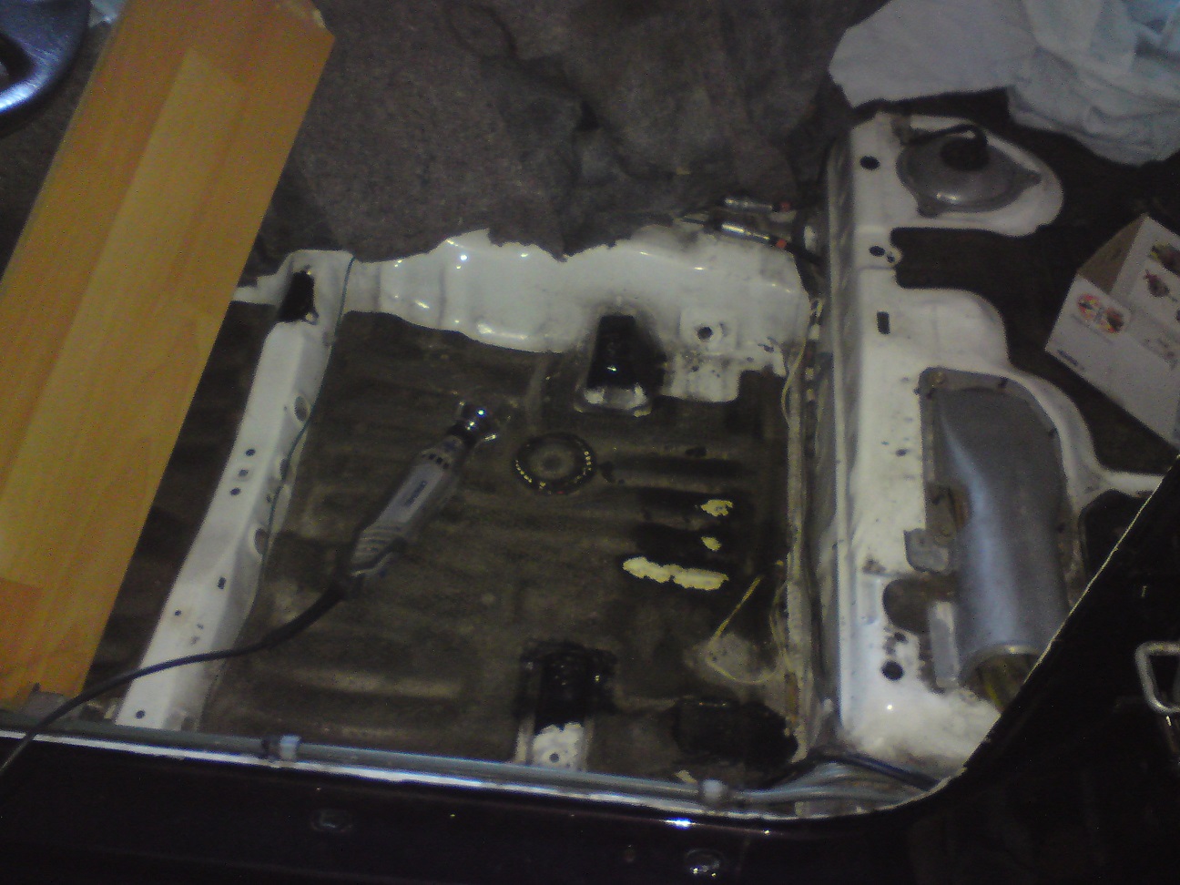

jde to blbě vidět,ale musím vyřezat zadní úchyty sedačky,protože to tam bylo stokát spravované a strhly se závity
nemáte někdo manžetku na řízení?
