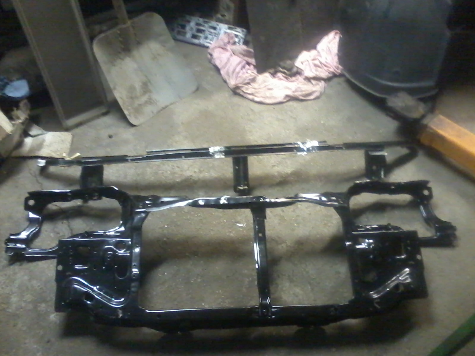

tak vas tedy cekam a ano delam 4x4

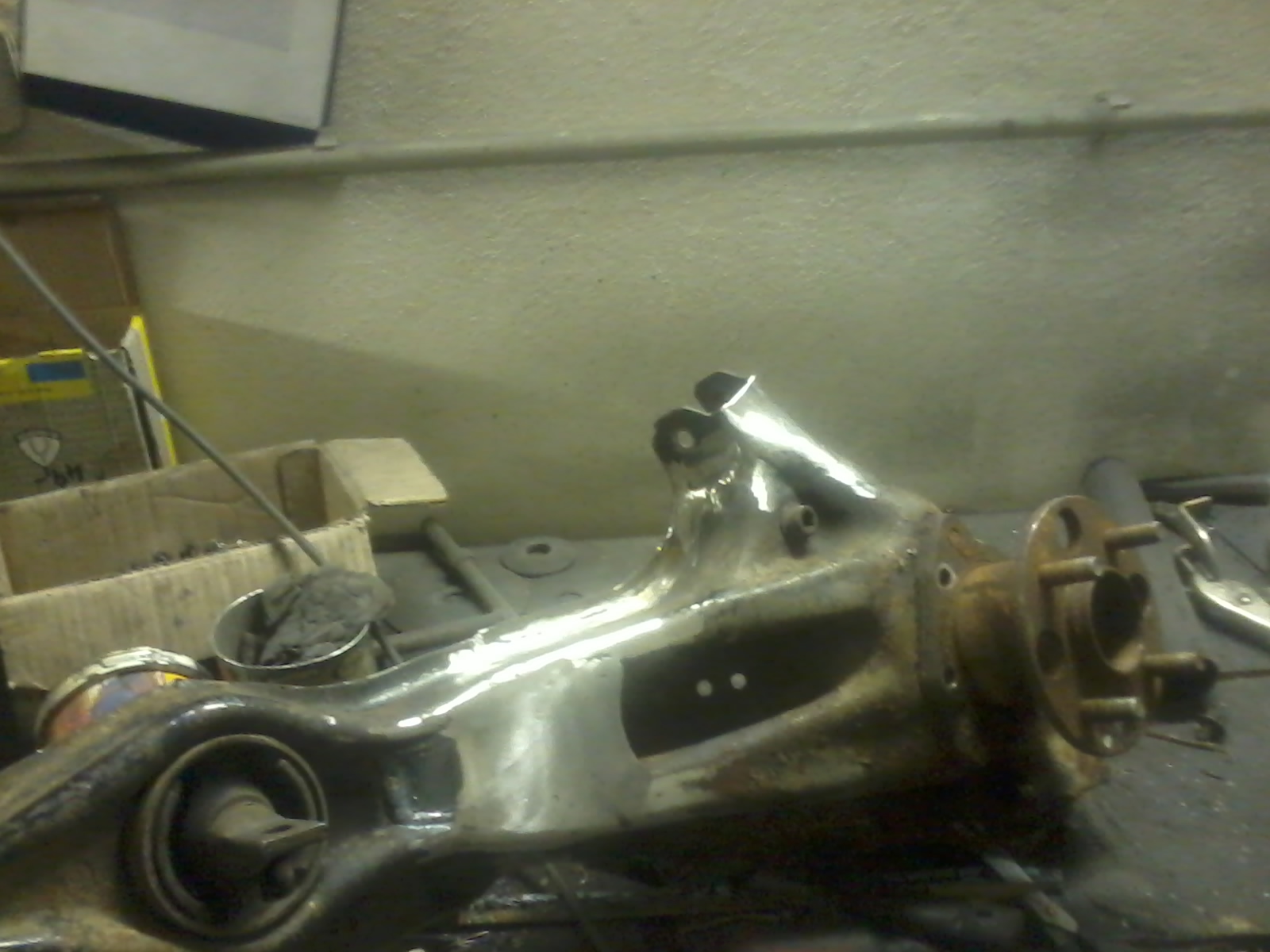

dnes dorazily predni bryle vyztuha narazniku a dodelal jsem jedno rameno

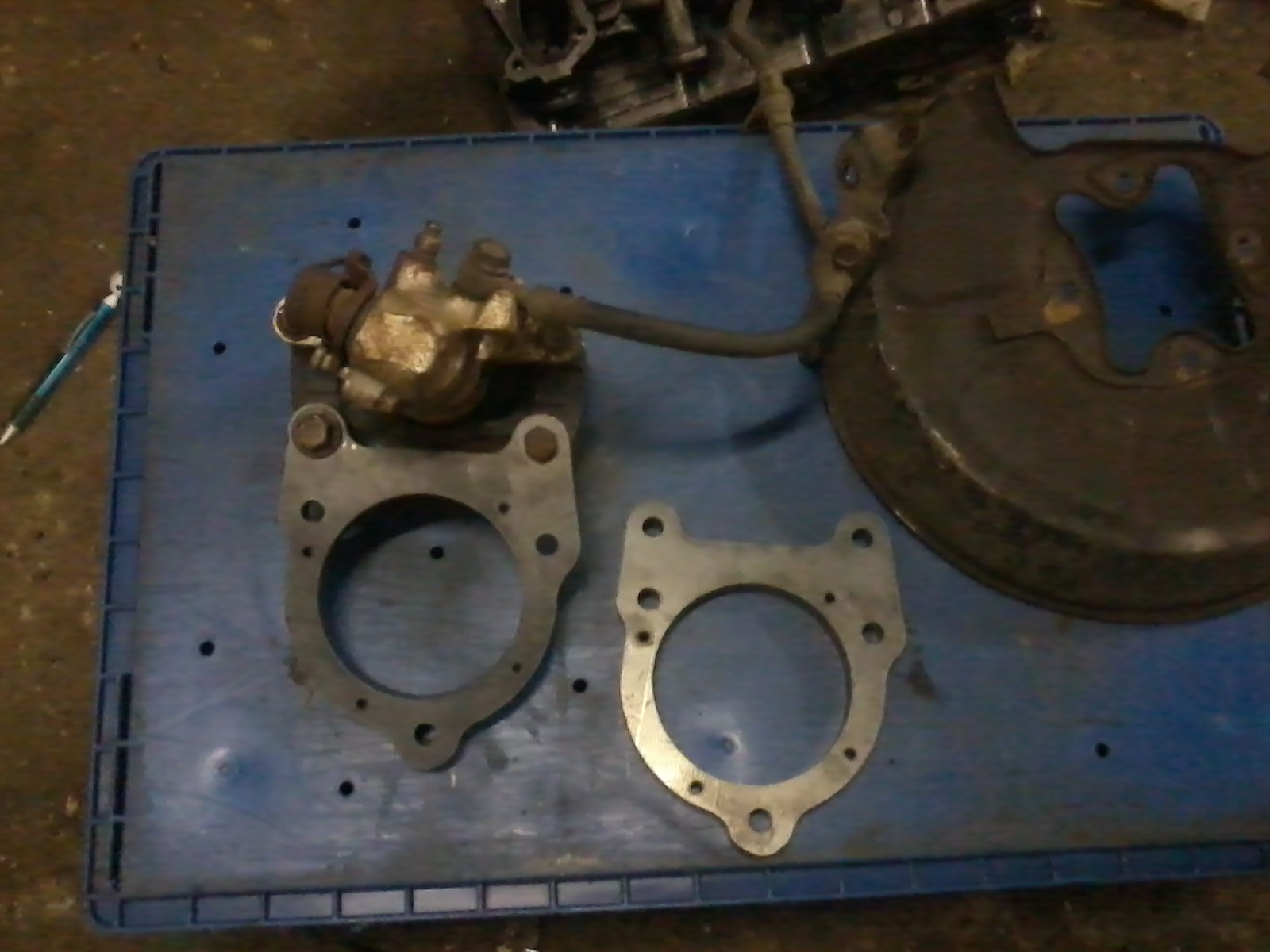

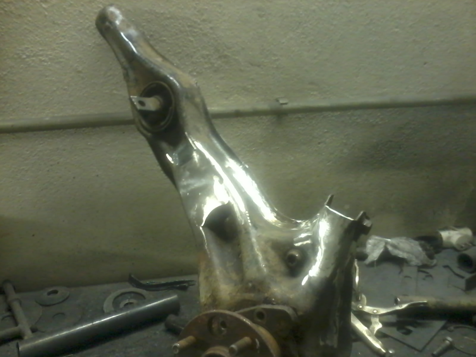

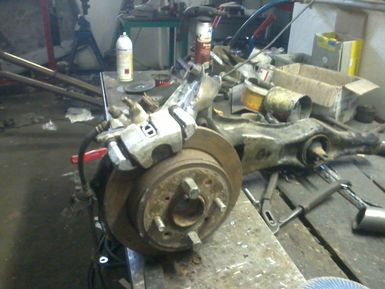

takjsem dnes za pomoci dobrych kamaradu jmenovite tondy rozbrusky , martina kladiva a tomase autogenu poladil zadni ramena tak aby se tam vesli brzdice na kotoucove brzdy. pristi tyden necham vyrobit drzaky brzdicu a zacnu tam davat zadni napravnici a diferak

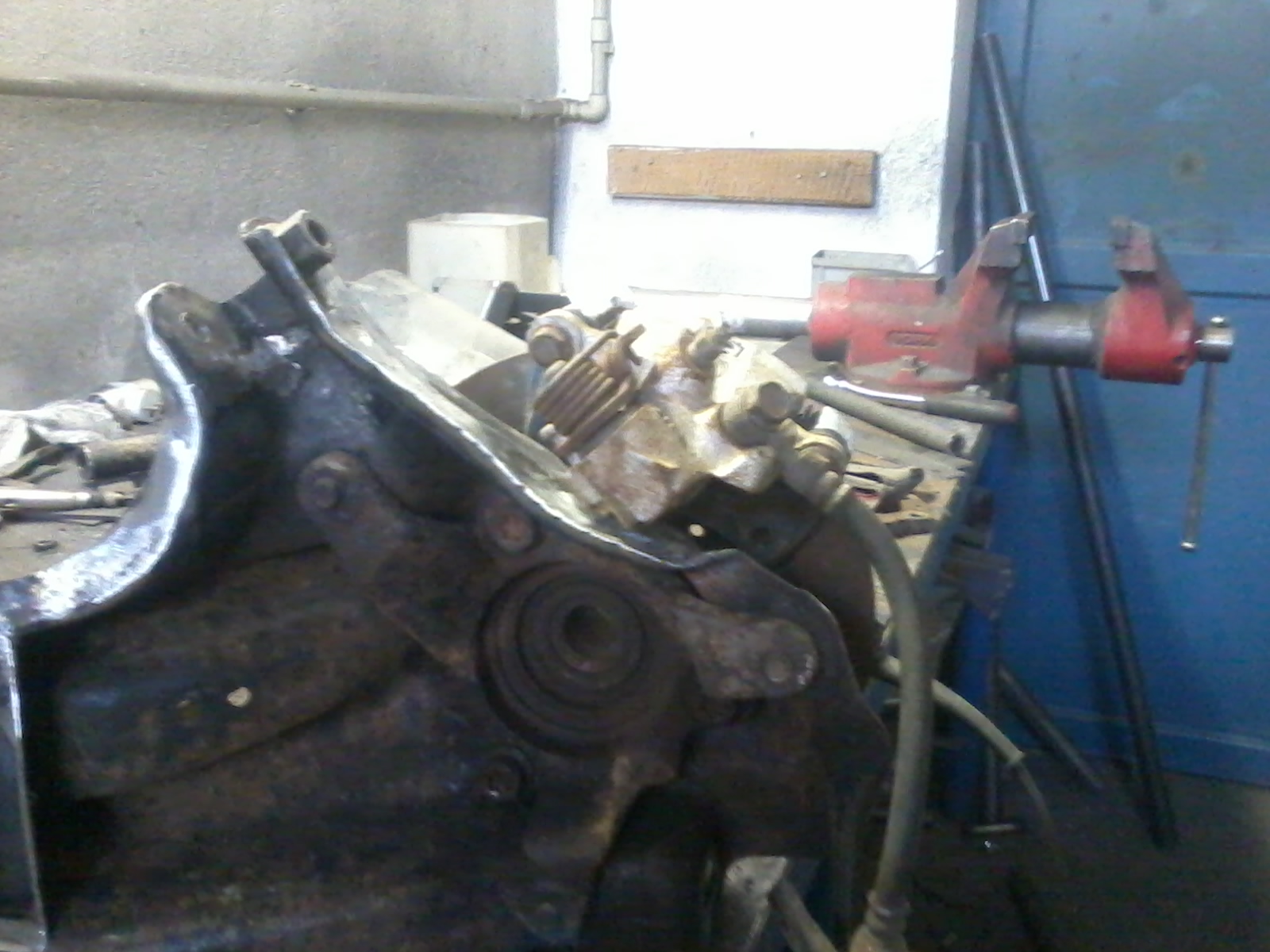

tak dnes jsem vyzvedl vypalne drzaky na brzdy a nove zadni loziska . ve ctvrtek pujde vsechno na opiskovani a pozinkovani

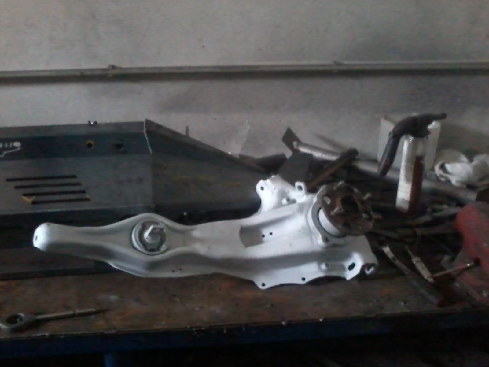

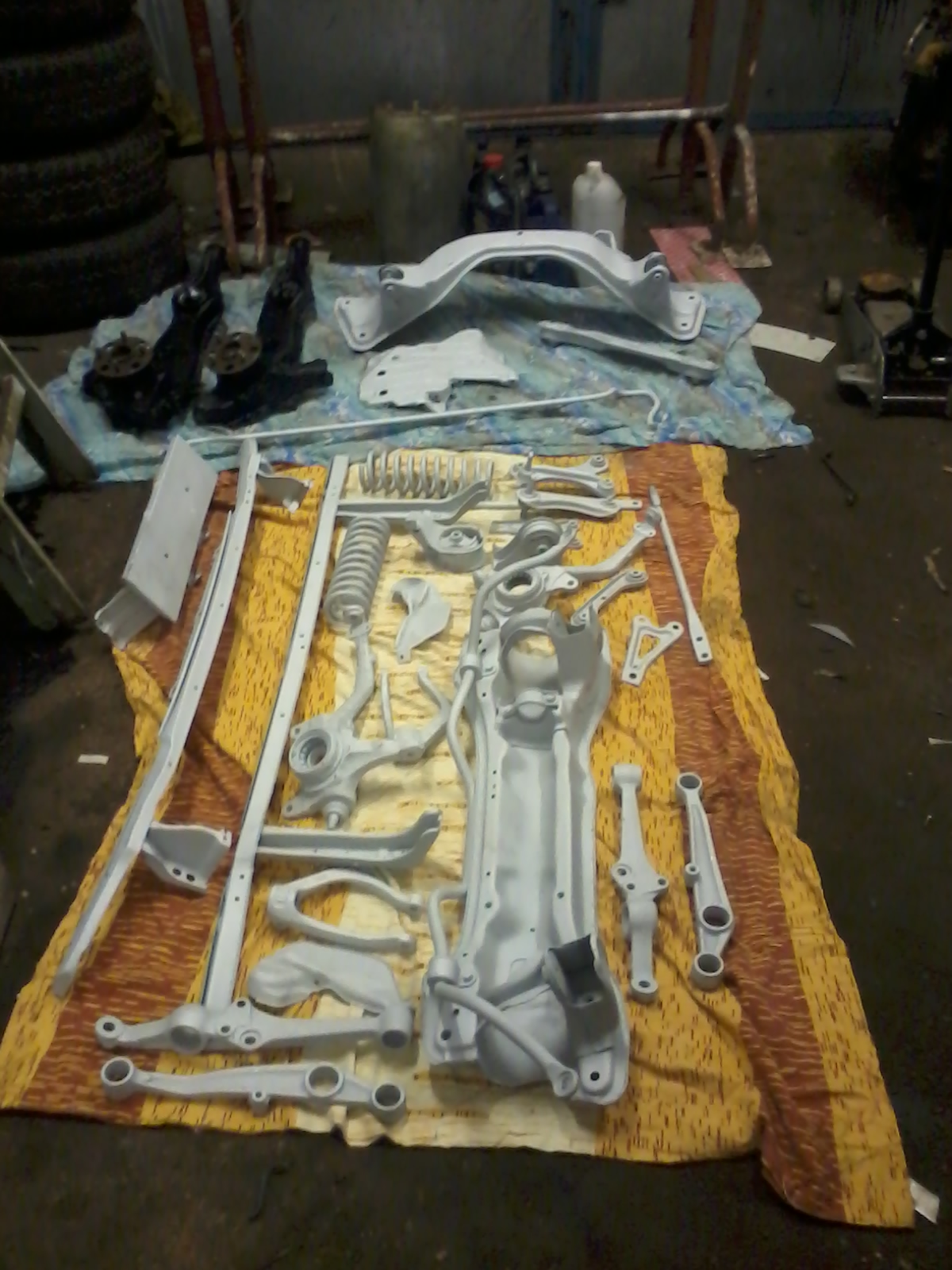

Příspěvekod skritek » 16 lis 2012 18:30
opiskovano pozinkovano takze natrit a zacit skladat

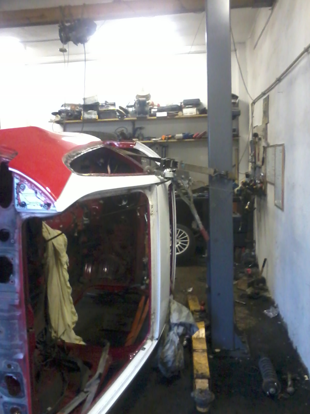

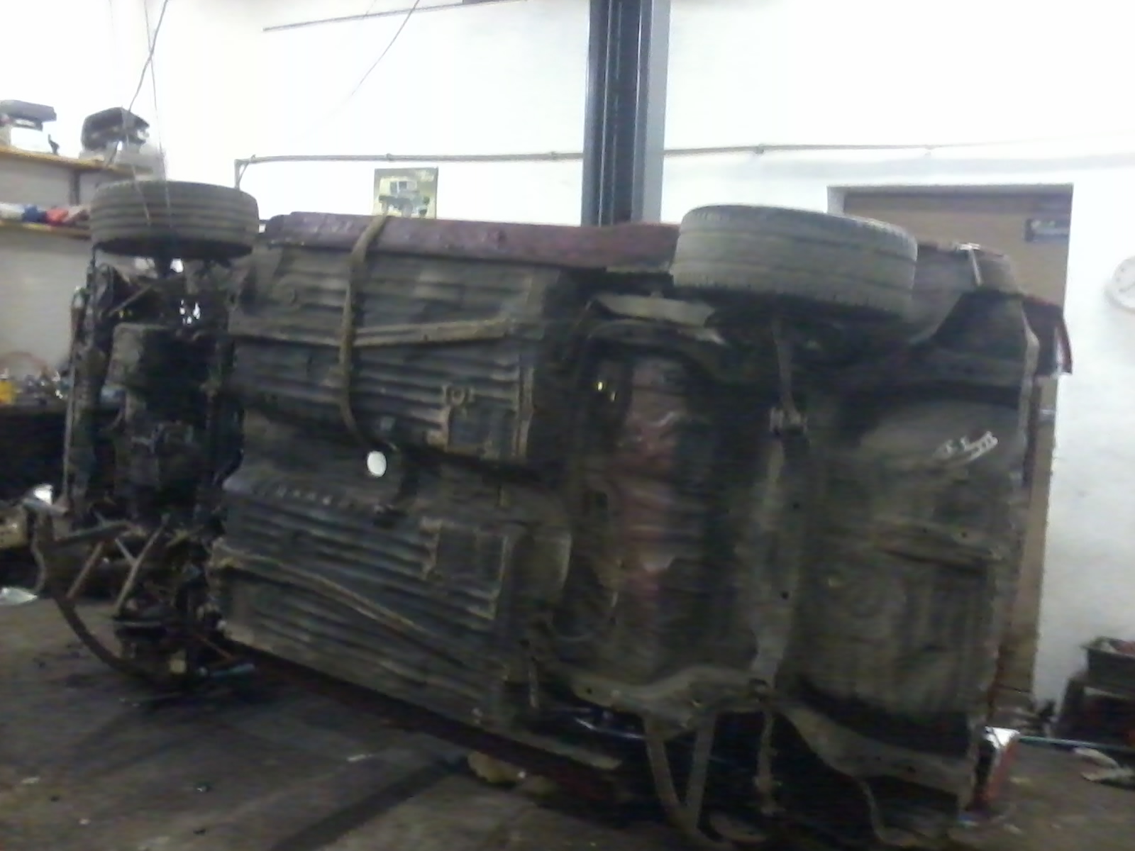

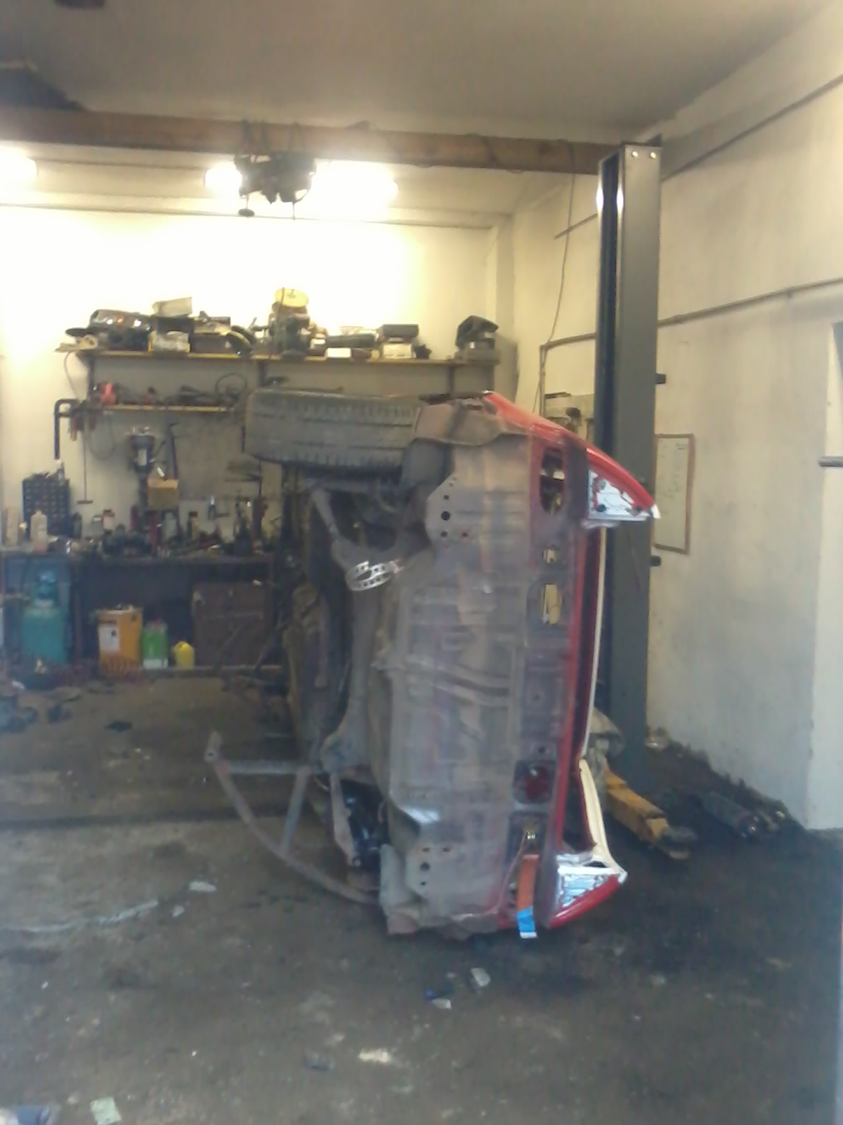

Příspěvekod skritek » 18 lis 2012 17:41
no a dnes jsem hodil poprve auto na bok :D upravil jsem kolebku na skodu 120 a prevratil jo ted se to dela kdyz je na to krasne videt :D :D
