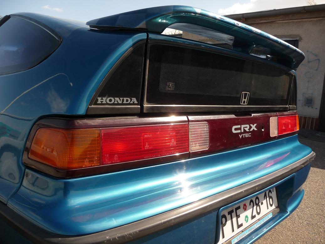

Tak, dnes mi v žilách začala zase kolovat krev :) udělal jsem si radost zadním origo vtecovým světlem v parádním stavu a s andrewem jsme nasadili spoon zrcátka, samozřejmě kopie, ale na pohled velmi pěkná a autu opravdu sluší *dance* a hlavní zpráva, zajel jsem zkusit jednoho klučinu, který mi nabídl pomoc s kastlí a vypadá to že se nakonec pustíme do její renovace :) bude na ní práce ale kluk je to šikovná a dělá tady v okolí spoustě lidem na hondách a lidi jsou velmi spokojeni *oprava* *hlad*

Příspěvekod gizmi » 11 dub 2011 15:18
Pekneeeee!!! K panylku: takhle na aute ani neni videt ten drobny skrabanecek, coz je fajn a hlavne jsem rad ze nekomu bude panel delat radost *fin* K zrckam: presne muj vkus!!!! Opravdu pekne auto, hlavne nesklouznout k rozsirovani kastle, atd atd.. decent je nejhezci ;) (co ty nastavce lemu kol? To na aute jiz bylo? :)) )
Re: Redy a zakletá EE8 princezna:-)
Příspěvekod Redy » 11 dub 2011 15:25
jééé, tady se někdo probudil ze zimního spánku *vytlem* se mrkni jak vypadalo při koupi na první stránce ;) už jsem z toho sundal prahy a někde mi upadl doplněk blatníku :D lemy ani sundavat nebudu...vyříznou se a navaří nový díl bez těhle blbinek ;) jinak ten škrábaneček jsem nějak nezjistil který myslíš :D jsou v opravdu krásném stavu na 20let staré světlo, je na nich jen viditelné jakési lepidlo zaschlé, tak to už jsem dal dolů a teď mají jen běžné sem tam malinkaté škrábanečky, takže za mě maximální spokojenost *love* už jsem to chtěl řešit kopií originální samolepky a pak taková příležitost, to se neodmítá :D jinak upravit chci opravdu jen decentně...kola, podvozek, zrcátka, pozičky a hotovo ;) hlavně dostat do perfektního stavu *fin*

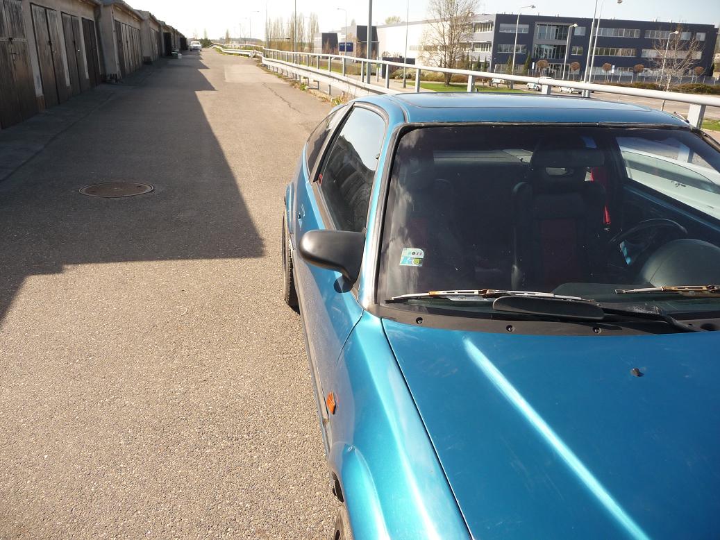

nejsem blázen :lol: mimochodem, věděl by někdo jak sundat bez poškození bauset předního skla? ten svůj mám v dezolátním stavu a na jednom ee8 je v pořádku k prodeji *fin*
Příspěvekod jazzik » 12 dub 2011 19:26
Redy píše:nejsem blázen :lol: mimochodem, věděl by někdo jak sundat bez poškození bauset předního skla? ten svůj mám v dezolátním stavu a na jednom ee8 je v pořádku k prodeji *fin*
bohuzel pokud je tam jeste origo sklo tak jedine vyndani i s oknem

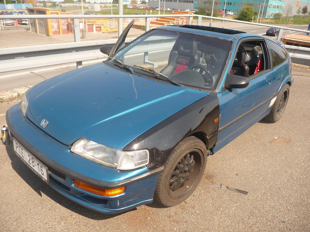

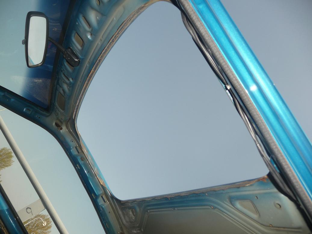

Příspěvekod Redy » 18 dub 2011 16:02

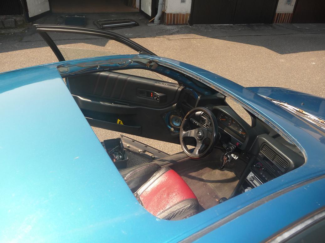

tak jsem dnes zase běhal kolem princezny *dance* krásné počasí k tomu úplně vybízelo, no a sundal jsem komplet střešní tapec a šíbr (udělám fotonávod) jelikož v tom mém je nějaký porouchaný mechanismus, tak na to musím ještě mrknout a kdyžtak tam dám náhradní co mám v garáži, no a rovnou jsem vyčistil odtokové kanálky ze šíbru, určitě doporučuju všem zkontrolovat, rádi se ucpávají a šíbr pak krásně rezne ;) no a nahodil jsem prahy v tyrkysové barvě a vyměnil pravý přední blatník (blatník je mokrý, proto je tak flekatý :D )...pod blatníkem pouze povrchová rez, takže očistím, stříknu nějakým antirezem a dáme novou barvičku *drinks* také jsem sundal předface lištu co jsem měl nabastlenou na dveřích, tak doufám, že se mi podaří sehnat poface...zde foto z prací

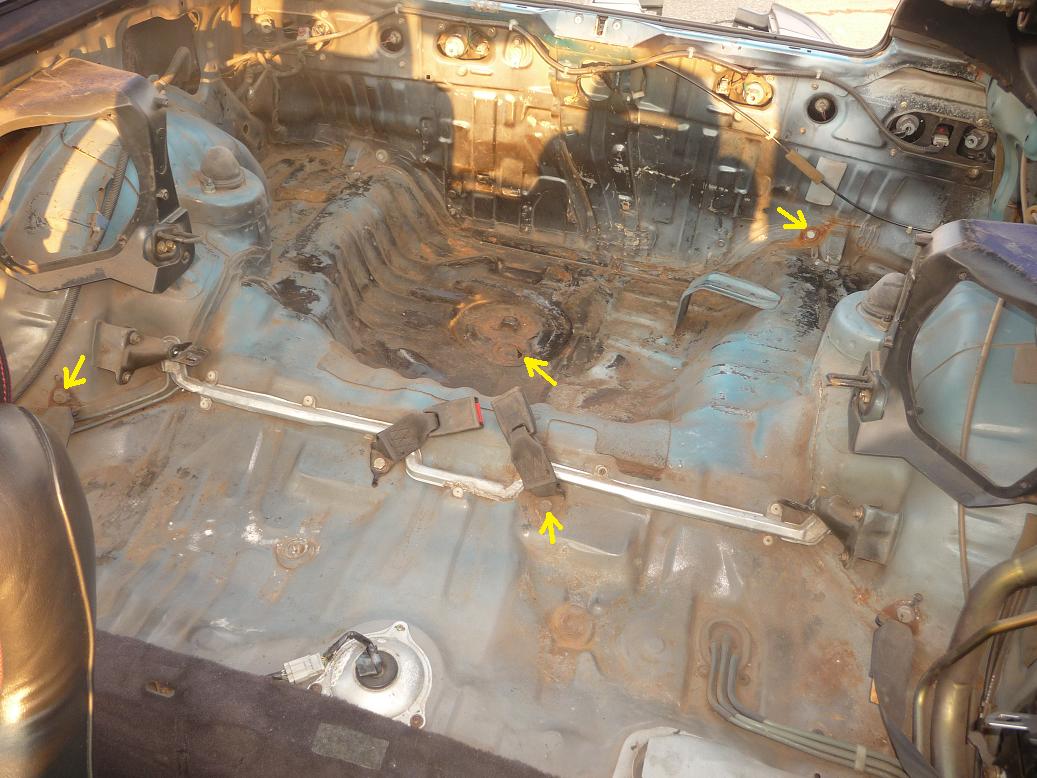

Příspěvekod Redy » 18 dub 2011 19:45
Tak mě dneska lazzik ponukal ať se podívám pod kobereček :D během hodinky jsem zatím stihl jen odstrojit komplet kufr a myslím že mám radost *slint* po rzi defakto ani památky, pouze u pár šroubů a pod rezervou v jednom spoji je dirka, kterou jsem důkladně šroubovákem prozkoumal a nikam nepokračuje :) tohle céro si zaslouží záchranu *fin* nedalo mi to a mrknul jsem trochu i pod koberec na podlaze a tam také krom pár závrtných šroubů od "rieger pudingu" rez skoro nikde...vypadá to že to opravdu schytaly pouze prahy a lemy pod pudingem *fin*

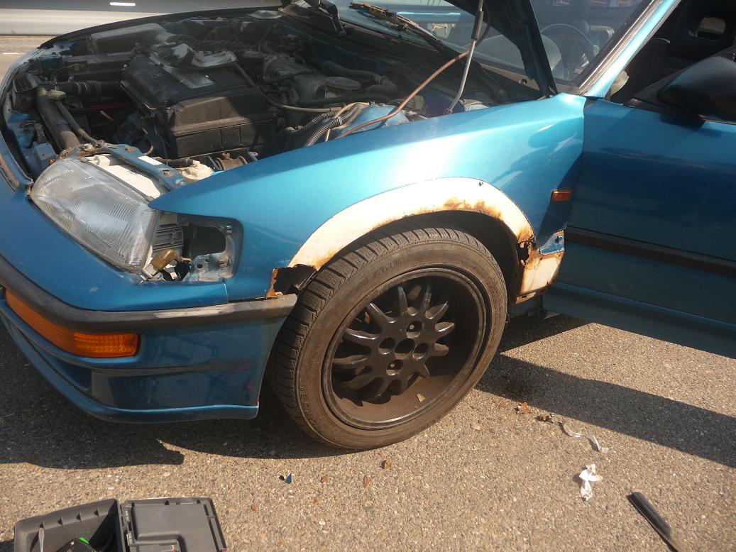

Příspěvekod Redy » 21 dub 2011 15:46
Před...

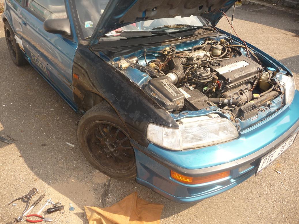

Po...pod blatníkem povrchová rez komplet oškrábnuta a vše vystříkáno antikorozem, teď už to jen zpasovat :D
Jinak už jsou doma nové lemy, koupil jsem kastrol 10W40, brzdovku Ferodo a na cestě je olej do převodovky originál Honda a olejový filtr také originál Honda *slint* v pondělí se na to se stechim pustíme *oprava* *drinks*

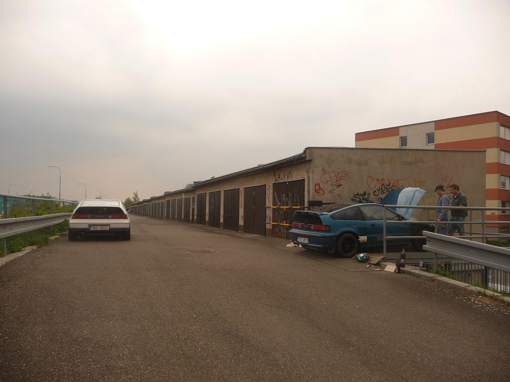

to bude sranda ja uz snad budu mit auto (jak rika moje kamoska milenku) v patek doma :-) dnes jsem byl obout novy kola :-) jinak odtahovy parkoviste kriminalky..!! mega luxusni kary vsude :D a mezi nima to moje :D
Příspěvekod Redy » 25 dub 2011 17:43
Výměna aspoň zatím motorového oleje se Stechim a Lazzzikem, děkuji kluci :D *fin* *drinks* aby jsme povolili šroub na převodovce tak to bude chtít nějaký pořádný sikovky a co se týče brzd, tak tam škoda mluvit, musí se toho hodně vyměnit *oprava* pak nás spláchlo počasí...ale pokec dobrej :D cesta ke garáži je opravdu dlouhá :lol:
