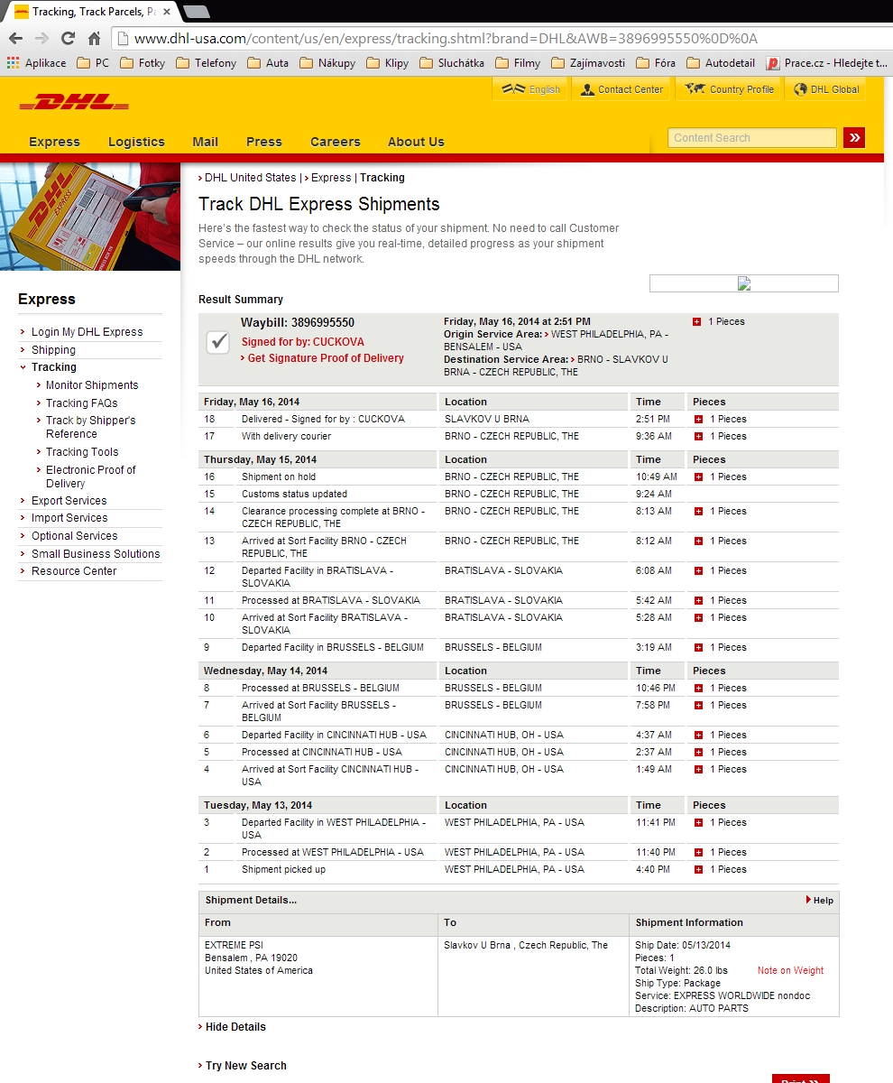

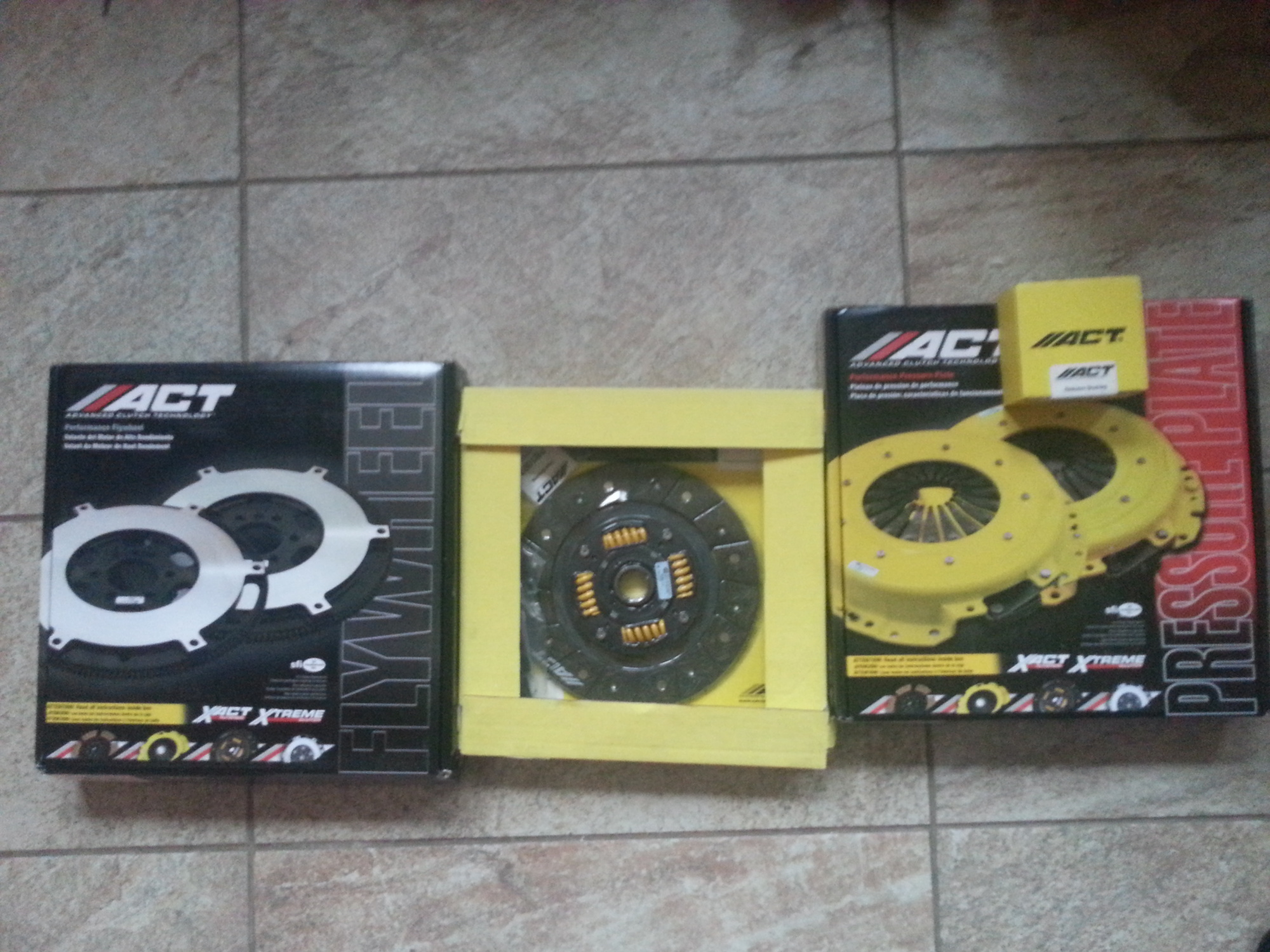

Jinak teda... kvůli srazu byla potřeba udělat některá razantní rozhodnutí. Objednal jsem spojku, komplet včetně setrváku a bylo to objednáno extra poštou... kdyby to přišlo o dvě hodiny dříve do Brna, tak to bylo doručováno ve čtvrtek... jinak pátek... A proč extra pošta? Snažím se zvýšit procento, díky kterému dojedu na CRX sraz s CRX :-)

Robo23x píše:To musela byť riadne drahá pošta .. :) Podľa mňa by sa taká spojka dala zohnať aj v Európe nie ???
No, hele, ono to bylo pro mě levné :-D měl jsem dohodnutou spojku a borec mě další den po zaplacení píše, že už nemá setrvák, že má jen ten streetlite.. a ten jsem nechtěl, chtěl jsem přímo prolite od ACT. No, tak minapsal, že to pošle příští týden.. říkám, ok, ale sralo mě to, nakonec jsem mu napsal, že jsem našel borca, co to má okamžitě skladem a pošle to i spešným (do 10 dní) a levnější a ten borec psal, že to odešle teda v úterý DHL a že to budu mít do pátku doma... nevěřil jsem tomu, ale stalo se :-D
Takže jsem vlastně nezaplatil nic víc, než jen obyč poštu :-D Pro mě výhra :-) Pak ještě teda bude Monty ladit motor a snad CRX sraz stihnu... krom toho se musí udělat brzdy, čepy, podvozek, motor, ..... noooo prostě toho je hodně, ale díky tomu, že spojka dorazila takhle brzo, se pravděpodobnost výskytu na CRX srazu s CRX zvyšuje :-) což je super :-)
Ještě doplním... nevím... hledal jsem to všude možně. Ale nic... měl jí někdo tady... možná na breker.cz nebo zitec... teď přesně nevím, ale za cenu přes 25 za tento kit... já to měl v podstatě za 20 včetně všeho. A navíc za tři dny :-)
Re: Martin666's CRX
Příspěvekod Robo23x » 18 kvě 2014 22:58
Len tak na rýchlo som kukol u poliakov a za kit act pro lite zotrvák a act HD street spojka cena cca 24000 8-) takže si asi kúpil dobre :)

Příspěvekod Martin666 » 19 kvě 2014 05:48
Robo23x píše:Len tak na rýchlo som kukol u poliakov a za kit act pro lite zotrvák a act HD street spojka cena cca 24000 8-) takže si asi kúpil dobre :)
A vis co je na tom nejlepsi? Nemam HD spojku, ale XT :-) takze jeste t vyssi verzi :-) xtss na integru :-) mela by prenest 433 n.m.
