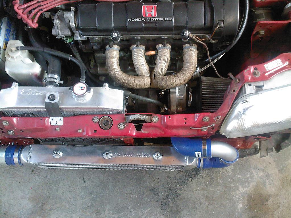

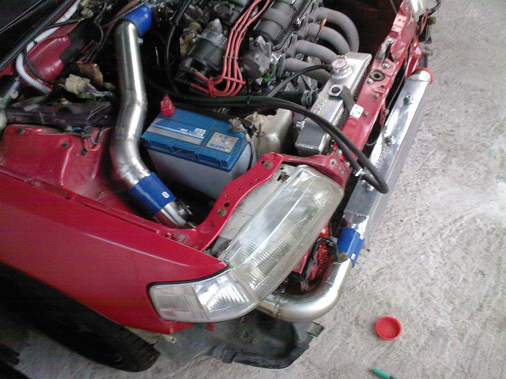

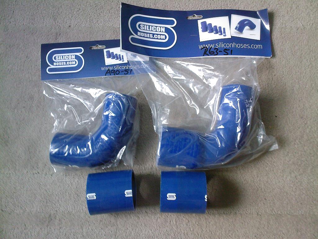

Na auto teď nebylo moc času, protože sem musel dělat na baráku, takže sem toho moc nestihnul, ale už mám doma nerezový trubky (2" turbo-IC, 2,5" IC-klapka), včera sem objednal Walbro GSS 341 a taky už sem pořešil uchycení IC ke karoserii a v týdnu snad stihnu svařit vedení vzduchu.

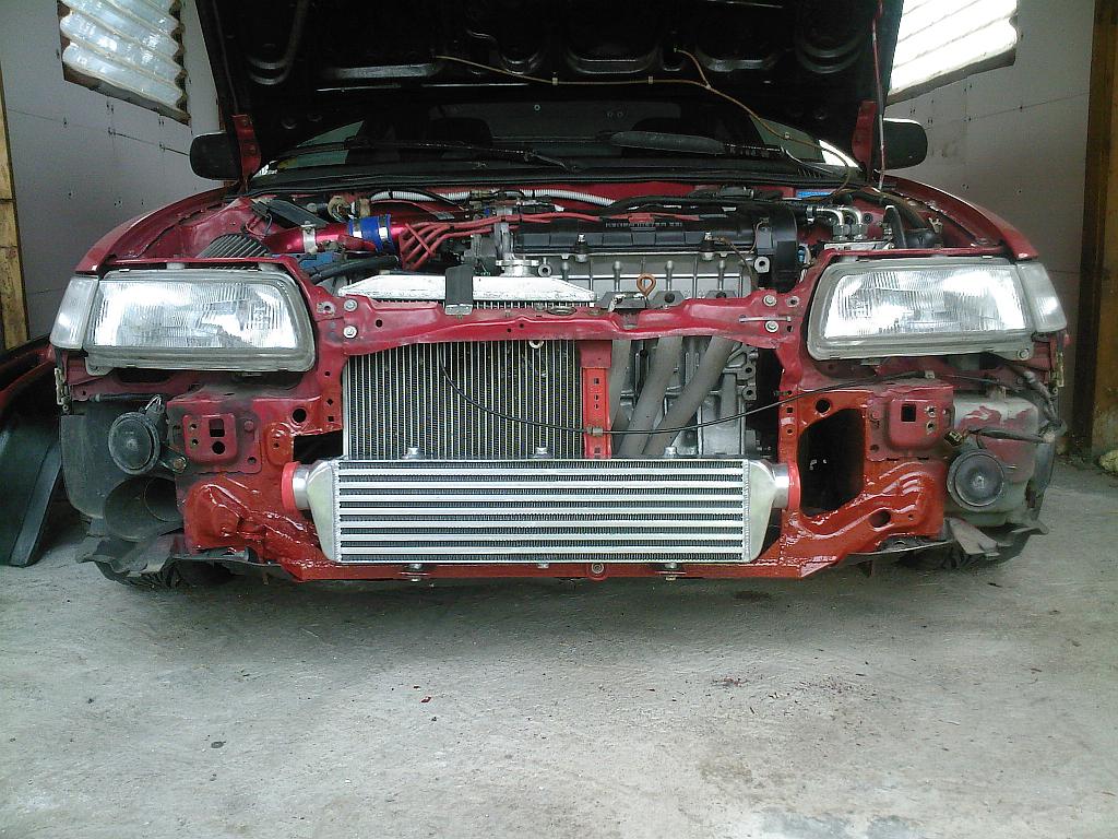

Intercooler sem přidělal přes dva silentbloky, aby se mohl částečně pohybovat s motorem a na horní část mu ještě přidělám gumový doraz, aby při maximálním výklonu necinkal o tu středovou výztuhu. Úmyslně sem ho posadil trochu víc k jedný straně, abych mohl trubku mezi turbem a IC táhnout co nejkratší cestou skrz tu díru, kterou sem vyříznul v chladičovce.

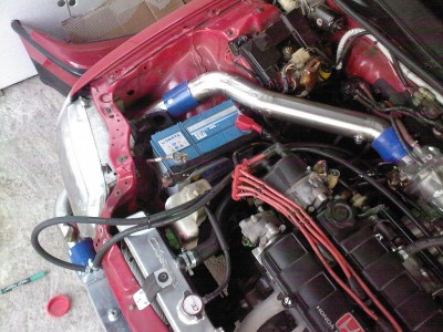

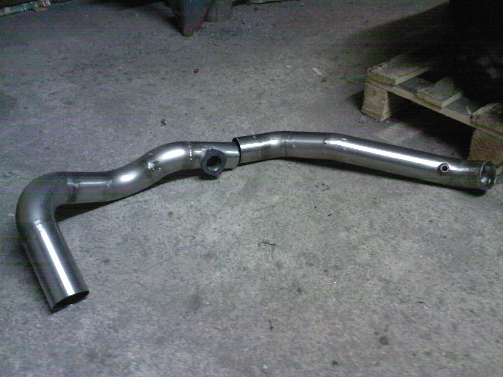

Studená část sacího potrubí už je skoro hotová. Ještě navařím úchty a bude cajk. Teplá část pak bude hračka, protože to bude vlastně jen nerezový elko na kterým budou nasazený silikonový kolena.

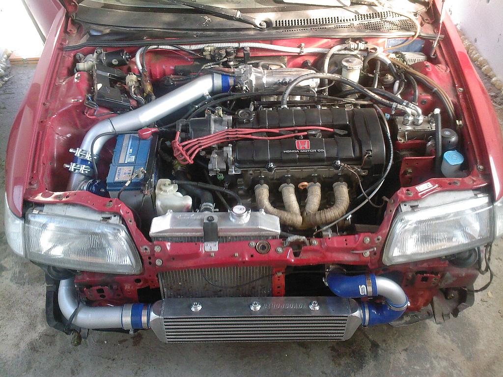

Takhle vypadá potrubí na autě (ještě nenastříknutý hliníkovým lakem). Zatím je tam jen studená část. Teplou dodělám až bude nasazený turbo, abych si to mohl pořádně rozměřit.
Jinak motor po 950km v NA režimu běží stále bez závad. Do týdne mi snad dojde palivový čerpadlo a eprom s mapa od Montyho a pak tam začnu sázet turbo.

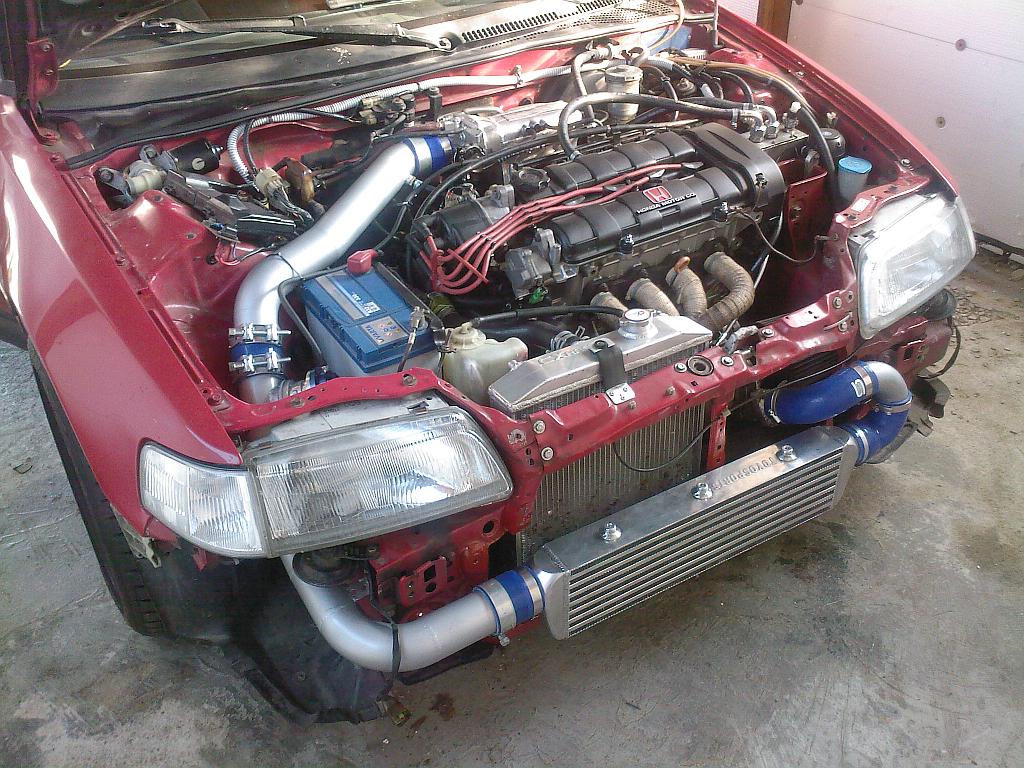

Neměl sem teď moc času postovat  postupný progres na všechny fora, takže podrobněji je to pouze na Honda Clubu, ale tady je výsledek mýho snažení:)
Zatím nejsou upravený mapy, takže sem to mohl nechat běžet jen na volnoběh. No a teď už jen musím počkat na to co z toho Monty vykouzlí

Monty mi dneska poslal dvě videa, jako ochutnávku toho jak to jede, tak se s vámi o ně podělím
Maximální plnící tlak je zatím 0,45 baru, protože turbo omezuje malý průměr downpipe a výfuku. To ale příjde časem upravit, takže výsledek by mohl být v budoucnu ještě o něco lepší.
