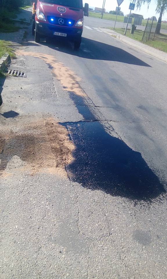

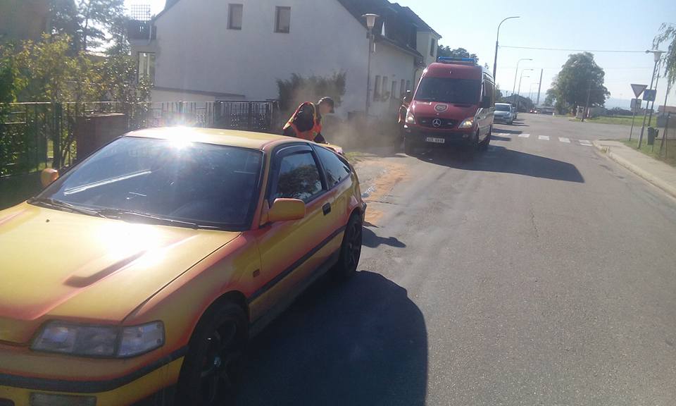

Tak po 8925km je pro letošní sezonu konec. Bohuzel dost dramaticky kdy doslo k utrzeni sroubu ložiska poloosy a ta pak urazila hliníkovou podložku do které mam nasroubovana cidla a k uniku veškerého oleje. Tuto zavadu jsem odstranil ale po ujeti cca 10km motor prestal mazat uplne a protože nechci motor zcela znicit rozhodl jsem se letos jezdeni ukoncit motor rozebrat opravit co se podělalo a zaroven me neskutecne chytlo jak CRX jelo tak ještě zkusim zlepsit jeho vykon i jizdni vlastnosti.
