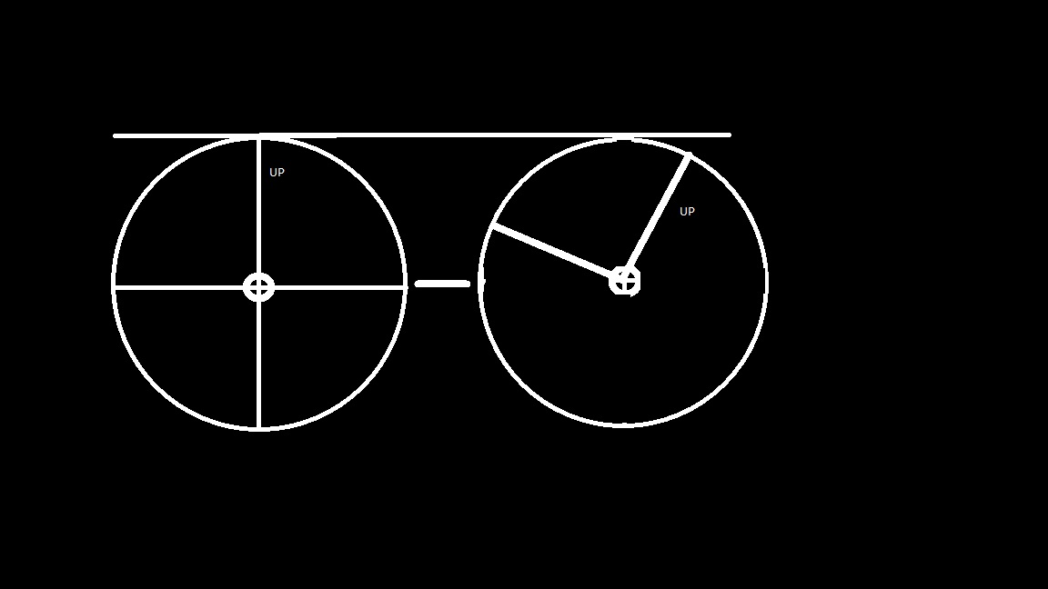

Musel jsem si to aji nakreslit....když to má skočené o zub a ryska UP mu ukazuje za 10minut dvanáct, tak je vačka napřed. Takže výfukové ventily otevírají dříve než by měly.

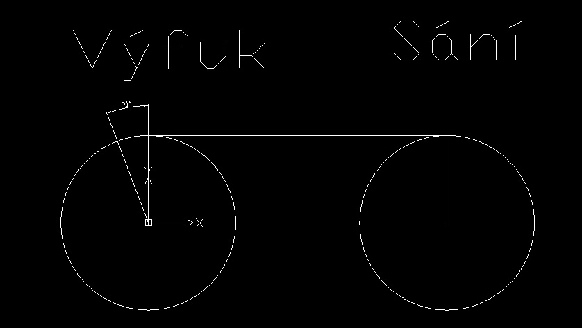

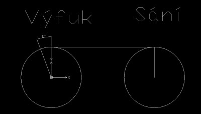

Blackburn píše:Musel jsem si to aji nakreslit....když to má skočené o zub a ryska UP mu ukazuje za 10minut dvanáct, tak je vačka napřed. Takže výfukové ventily otevírají dříve než by měly.
jenze on psal ze UP nemá na 12 a rysku co ma byt na 9 ma na 10 tedy to znamena ze ze up ma na 1 takze otevira později :D :D :D
( a druhé kolo má být vlastně na 12 hodinách UP a 9 hodinách ryska... tak si představte, že ta ryska je tak... za 10 minut celá. A můžete hádat, kdo dělal rozvody... :cry: :cry: :cry: :cry: :cry: )
Ale mas pravdu podle tebe jak to pises je to dřív ted je tedy otázka kdo z nas dvou pochopil spravne kde ma ty rysky *vytlem* *vytlem* *vytlem* *drinks* *drinks* *drinks* *drinks* *drinks* *vytlem*

Chlapi, taky bych nesměl být vůůůl (a to je slabé slovo) a nesměl si myslet, že mám k20 :-D Je to přesně takhle.... páni... teď se stydím, že ani řádně nepoznám výfukovou a sací klapku :-( ach jo.. No, moje chyba. Každopádně to vypadá nějak takhle.
Ani nevím, jak mi to nedošlo hned tam, ale psal jsem to přitom správně (aspoň teda něco jsem napsal správně). První rozvodové kolo je ok a napsal jsem sací a to byla chyba a druhá je výfuková a přitom to byla sací....
