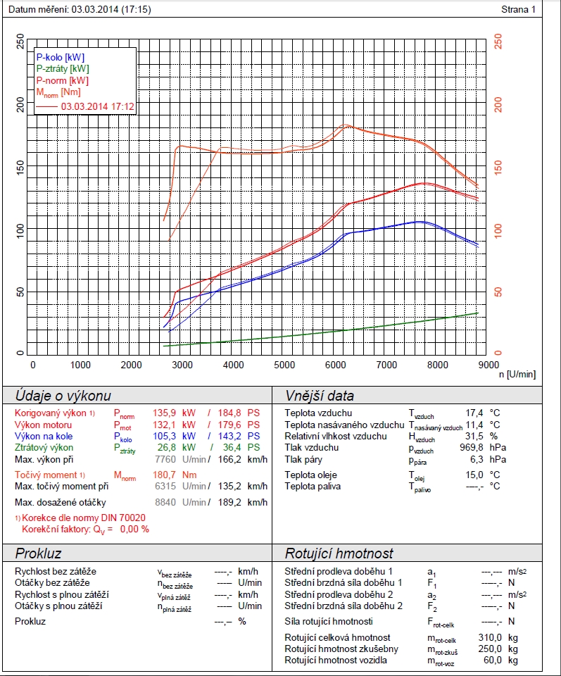

Tak pánové... CRX odbržděno... a bohužel zklamání... jen 136kw....

Podívejte se na to, kolik jde z výfuku sraček... Horší jak moje stará dieselová Audi...
Stala se mi taková věc... borci se tam bavili, že přijela nejrychlejší CRX v ČR, tak jsem si říkal... kurňa... to je snad Marat ne? A vzápětí se objevil ze dveří. Chvilku jsme se bavili a vypadlo z něj, žýe bych měl rozhodně použít větší filtr, že to blokuje a pak bych měl nechat naladit předstih přes strobáč, že jde do motoru strašně moc paliva a nic. Takže... snad to bude tím... Krouťák je lepší, než má seriová ITR, ale je v jiných obrátkách a to nižších, což je škoda, protože serie je má kolem 7,4t otáček a já kolem 6,4.

Kolik jsi čekal?Vždyť je to serie, akorat obd1, ne?A vůbec, kde jsi byl na brzdě?Na ISŠA?Přemýšlím, že přístí týden vytáhnu značky z depozitu a sjedu na školu.

J!R! píše:Kolik jsi čekal?Vždyť je to serie, akorat obd1, ne?A vůbec, kde jsi byl na brzdě?Na ISŠA?Přemýšlím, že přístí týden vytáhnu značky z depozitu a sjedu na školu.
já chci taky na brzdu :-D v praze snad jedině motoart *unava* jinak to koště na kapotě maš jako novej tip vzpery kapoty ? :mrgreen: tetkon nevim kolik ma mít tvuj motor v serii výkon ale třeba to bude brzdit třeba výfuk ( jakej tam máš) ? jinak pěknej zvouček *vtec*
Re: Loiza666's CRX
Příspěvekod Martin666 » 03 bře 2014 20:19
No, aspoň serii... 140kW. Ale díky tomu, že tam není kat, tak i třeba o koníka navíc. Navíc to má úplně jinou křivku než ITR serie :-D Na VUT. Technická 2 myslím.
Re: Loiza666's CRX
Příspěvekod J!R! » 03 bře 2014 20:21
Co to říkal na konci prvního videa?Že to hulí a že se má udělat GO, hlavy?A čekat 140kw?U takové GO? :) A to že tam není kat je spíš na škodu, pokud míto něj není něco s přepažkama, či rozenátor.
Re: Loiza666's CRX
Příspěvekod Martin666 » 03 bře 2014 20:22
Petk@ píše:já chci taky na brzdu :-D v praze snad jedině motoart *unava* jinak to koště na kapotě maš jako novej tip vzpery kapoty ? :mrgreen: tetkon nevim kolik ma mít tvuj motor v serii výkon ale třeba to bude brzdit třeba výfuk ( jakej tam máš) ? jinak pěknej zvouček *vtec*
No jestli půjdeš do Motorart, dej prosímtě Dimitarovi ranu, úplně na mě sere... vůbec nekomunikuje :-D To koště bylo jen pro zichr :-D má mít 140kW. Výfuk to může být ITR má jiný, ale jak jsem řekl, že prý je to spíš filtr, že je strašně malý a za druhý si mám nechat naladit rozdělovač :-D a pak budu že prý spokojen :-)
