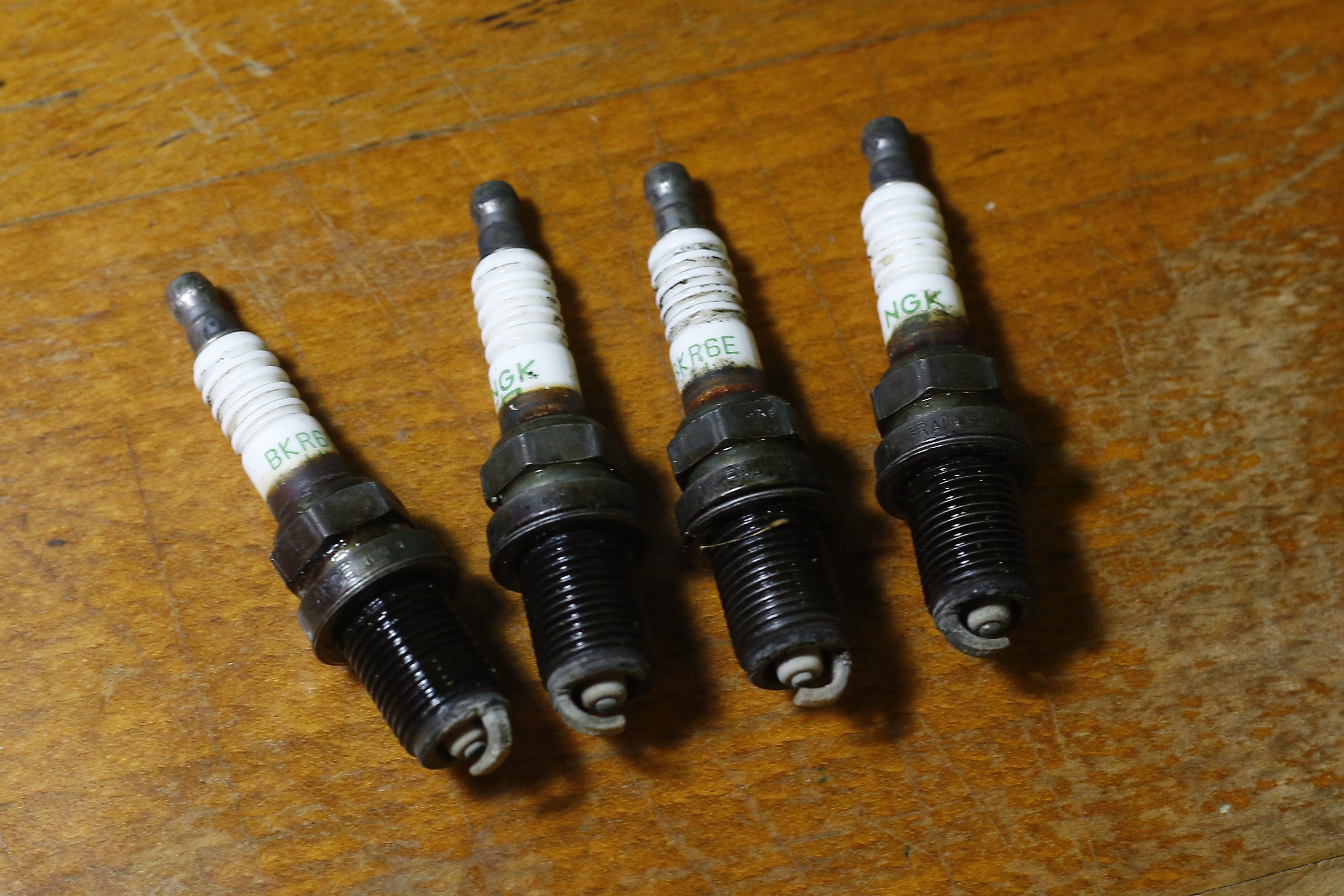

zkontrolovány tlaky, přesně jsou 13,6; 13,5; 13,3; 13,4. Zrovna přehozeny svíčky světe, div se. Ony jsou nádherně vypálené bez jediné kapky oleje. Takže? Motor kouří docela silně modře při zvýšených točkách (přes 6 tisíc). Olej se ztrací... asi hodně, ale kde? Tlaky vylučují, že by byli špatné pístní kroužky a sedla budou asi taky ok. Kdyby byli špatné stírací kroužky, asi by byl olej v motoru a na svíčkách. Tudíž... mě fakt napadá otázka, kde je kurv. problém?

Já si nemůžu pomoct, ale pořád to vidím na kroužky.... to že se změřily tlaky je hezký, ale svědčí to jen pro pístní-těsnící kroužky.....stírací nedotěsňují spalovací prostor.A že to není poznat na svíčce....dobrá připomínka, ale přecejen bych se o to až tak neopíral.Doporučuju pečlivě kontrolovat olej.Ono je opravdu možný, že si to sedne, ale pro Tvých zkušenostech bych se bál, že se vyměnily jen těsnící kroužky.Po nějakým tisíci km a stále velké spotřebe oleje bych zkusil ten přípravek, co ma vyzkoušený Skřítek.

tlaky nic neznamenaji jak pise (kurva to je prezdivka :-) )J!r! tlaky delaji tesnici krouzky. pokud to zere olej bud jsou spatne stiraci krouzky (blabost aby je¨nemenil když se kupujou vždy v sade 1,2 a stiraci ) tez muzou byt spatne simeringy na ventilech hlavne pokud by byli v pytli na výfukových ventilech kde by olej sel rovnou do vyfuku. tez se podivej do sani jestli to nejde odfukem do sani

Víš, že Tebe J!R!ku a Tvých názorů si velice cením a zcela je chápu. Myslíš, že ta rana ... mohla byt třeba prasknutí stěracího kroužku? Dneska, jak se měnili ty svíčky, jsem to těsně před výměnou hodně protočil, aby byl letěl modrý kouř z výfuku. A pak zdechl motor, aby to popřípadě bylo i na svíčkách, ale ty byli opravdu suché. Viz foto... Samozřejmě to berte tak, že se jen zkouší všechno možné, že jo, ale při takové ztrátě oleje by ty svíčky museli být jako prase...

ty svicky jsou silený uz na fotkách vypadaji ze to nejlepší mají za sebou. praknuti pistniho krouzku by jsi urcite neslyšel :D

Nie sú tie sviečky nejaké moc biele ? chudobná zmes ? to by ale asi nemalo moc spoločného so spaľovaním oleja ... :?

Robo23x píše:Nie sú tie sviečky nejaké moc biele ? chudobná zmes ? to by ale asi nemalo moc spoločného so spaľovaním oleja ... :?
na narazníku mám spíš saze a tak :-) spíš to vypadalo na bohatou směs :-) ale všechno by mělo být seriové, takže ok.

Když tak koukám na ty svíčky, neteče ti olej přes těsnění pod víkem do šachet pro svíčky?

Minor píše:Když tak koukám na ty svíčky, neteče ti olej přes těsnění pod víkem do šachet pro svíčky?

Příspěvekod Minor » 24 úno 2014 11:02
Ty na tý fotce na sobě mají olej, aspoň mi to tak připadá.

Bohužel se neměnily svíčky, ale neviděl bych to jako zlo...spíš to teď akorát klame....Naživo jsem je neviděl, ale dle foto už byly zralý na výměnu.I mě zarazila keramická část, ale nějaký zásadní únik oleje bych tam nečekal.Vše teď ukáže čas-jaká bude spotřeba oleje + určitě zkontrolat stav svíček.Ty svíčky tam dle mě byly třeba 6let a 60tis km....težko soudit.
