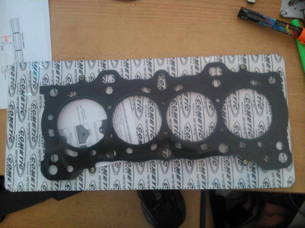

dobře nacasovano - blok po vybrusu a prislo akorát tesneni pod hlavu. Doba vyroby tesneni bylo teda 14 dni (psal na eBayi ze po zakoupeni ho necha teprve vyrobit nedrzi skladem) ale ve stredu ho odeslal a v patek bylo doma prohnane přes celnici (hajzli chteli 214kc DPH) ale za 2 dny z USA pecka. Takze muzu zacit skládat motor. Na jednu stranu me stve ze nic nemam dodělaného do konce ale zase me to takhle bavi vic chvili práce na podvozku brzdách pak chvili na laku ted zase motor a pak zase brzdy lak a motor alespoň se to trosku strida :D :D ale postupne se blizi :D

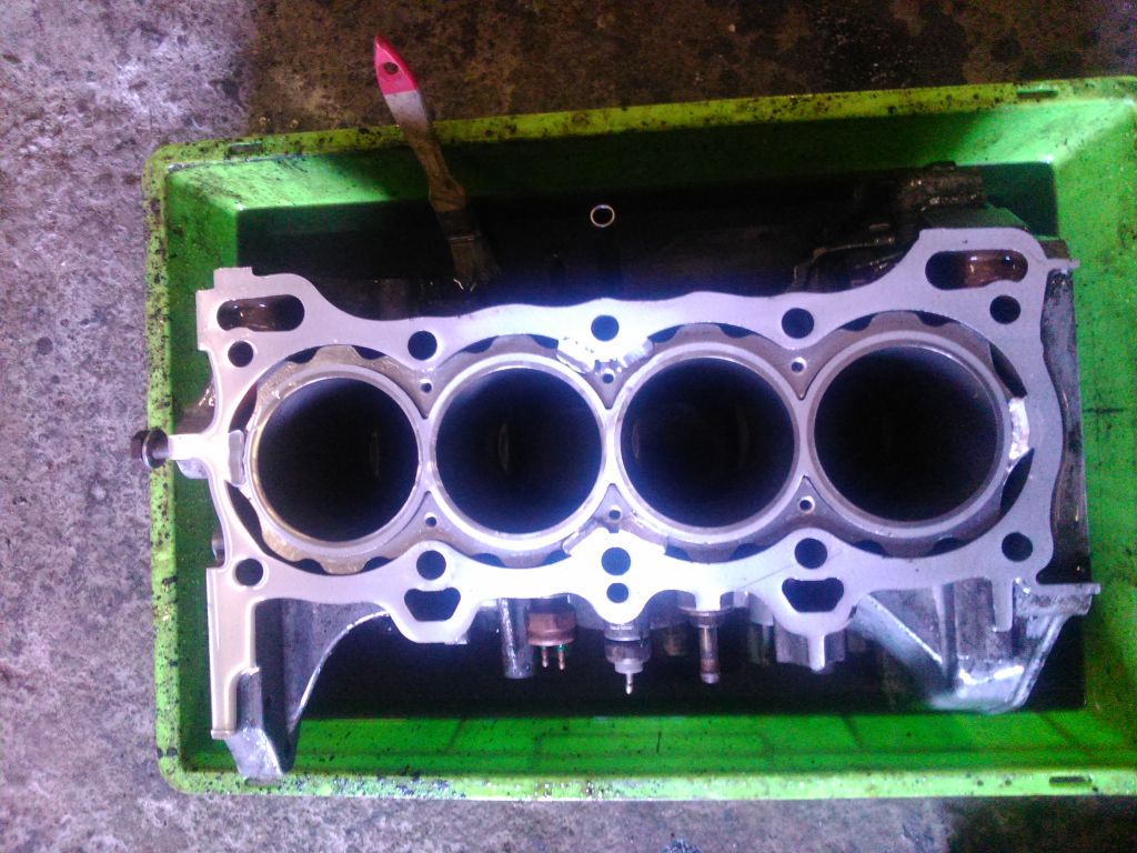

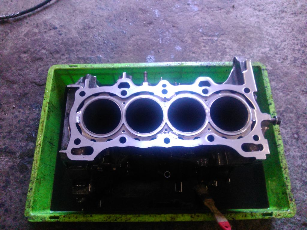

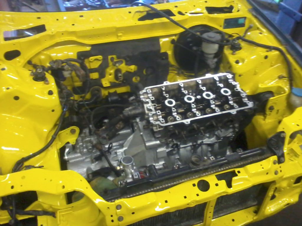

Dnes jsem si hral s motorem vybrousit blok aby tam sli ojnice celkem slo ale pak to vyčistit bylo za trest ale hotovo motor se toci snad je tom dostatek mista i po zahrati tak zítra budu pokracovat abych dodelal spodek a mohl jit do auta. Hlavu budu davat az v aute abych udelal svody a pripojil turbo a mohl hlavu ještě sundavat a pohodlne se dostat za motor.

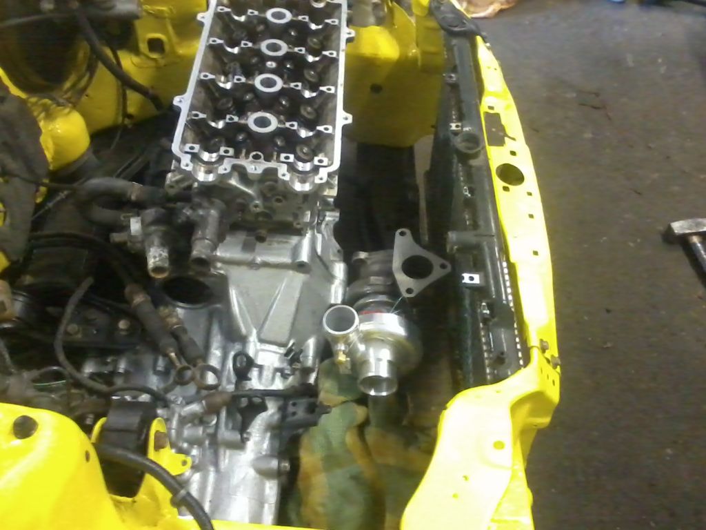

Příspěvekod skritek » 27 úno 2014 16:25
Takze dnes jsem tam dal motor *pohladit* *pohladit* *pohladit* *pohladit* A v popredi je videt kde zhruba bude umisteno turbo

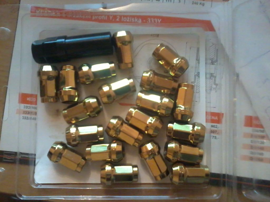

A taky mi prisli nove matky na kola *jizda* *jizda* *jizda* *jizda*

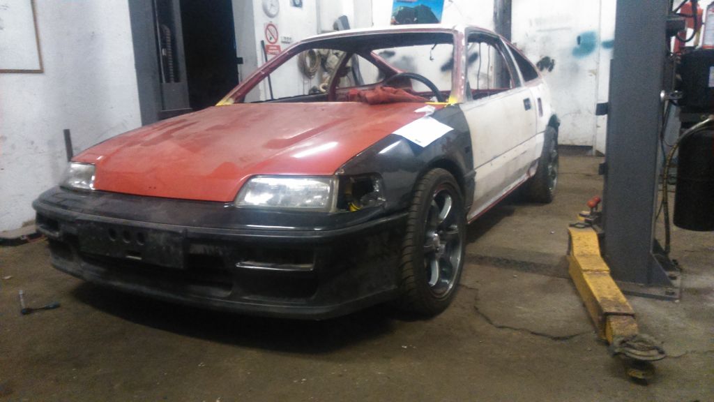

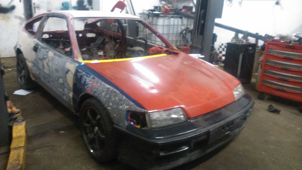

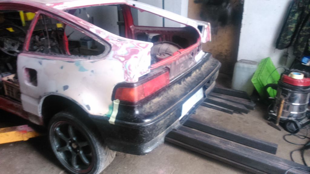

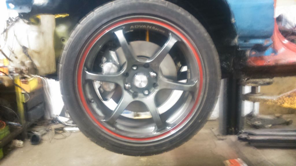

Motor uz me prestal bavit Úsměv Ne cekam na výpalky na turbo tak jsem dnes napasoval zadni naraznik neverili by jste jak tak jednoduchy ukon muze dat práce když není vse nove výztuha se musela několikrát porovnávat ohýbat naraznik nahrejvat ale vypada to celkem slusne A taky jsem konecne nandal predni brzdice tak aby se mi tam vesli i kola Velmi šťastný Velmi šťastný Velmi šťastný ted uz je jen nastrikam na nejakou barvu a pripojim. No a když jsem prisel domu cekal na me dáreček

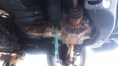

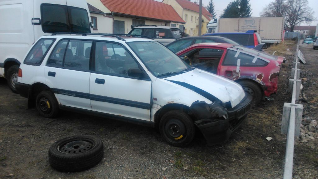

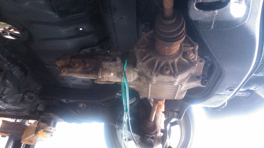

dnes jsem si privezl darce organu. Je novejsi a nemá haldex na kardanu ale nejakej jinej zadni dif musim prozkoumat protože se da vypnout elekticky coz u starého jde odepnout kardan na převodovce takze bych dokazal udelat odepinani kardanu z kabiny a tim padem bych jezdil jen predek a když bych jezdil race tak bych pripnul 4x4 . nooooo a nebo se na to vyse...a bude to stala 4kola

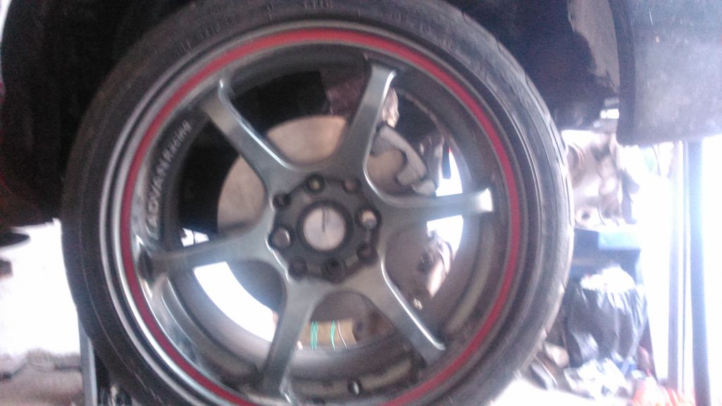

na ty brzdy se dají nasadit 15ky kola nebo až 16ky? můžeš potom popsat,jak je dlouhý chod brz.pedálu a jak to zabírá, vypadá to moc dobře *fin*
Re: skritek si koupil CRXo
Příspěvekod skritek » 06 bře 2014 20:40
murtin píše:na ty brzdy se dají nasadit 15ky kola nebo až 16ky? můžeš potom popsat,jak je dlouhý chod brz.pedálu a jak to zabírá, vypadá to moc dobře *fin*
nevim mam tam 16ky a dalo to dost premlouvani aby se tam vesli *box* *box* *box* *box* ale vyhral jsem :) na chod pedalu si ještě musíš počkat ja tak nejak postupne skacu z věci na věc postupne posunuju všechny ukoly vys a vys aby byli dodelany naraz :D

hele možná to bude znit divně ale co je to za brzdiče domácí výroba ?? *fin*
Příspěvekod skritek » 07 bře 2014 08:09
Dudla píše:hele možná to bude znit divně ale co je to za brzdiče domácí výroba ?? *fin*
Range Rover Classic - no proste co dům dal když vlastním ještě 2 RRC :D na odkazu je pro nechlazeny kotouc ale pro chlazeny je naprosto stejny jen je mezi L a P pulkou brzdice podlozka (tak to ma i Origo RRC) kterou jsem si vyrobil protože se pry neda koupit

Příspěvekod Fegut » 07 bře 2014 16:40
Ty brzdy jsou fakt natěsno, mám takovej pocit že tu někdo dělal brzdy z legenda 282mm /Jiri/ a má to snad na 15 kolech, ale ono je to asi tím brzdičem. Jinak když koukám na toho shutla, tak to je na rezervách co? Já v céru žádnou nemám :D, vyměnil bych s tebou za normál kolo.
Příspěvekod Robo23x » 07 bře 2014 20:46
Podľa mňa je tam miesta dosť .. u mňa to vypadalo po nasadení brzdiča legend pod 15" koleso nejak takto

Příspěvekod skritek » 09 bře 2014 09:07

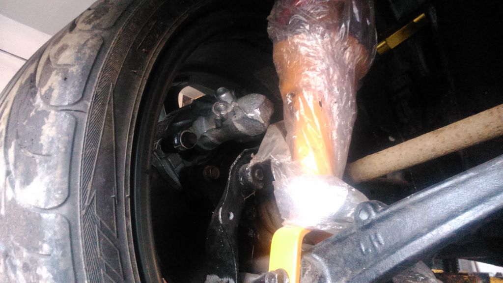

Dnes jsem vymenil zadni dif za ABSovej protože je odpojovaci a taky jsem zjistil ze je samosvornej Velmi šťastný jen me Honda opet "zaskočila" protože drzaky jsou jiny, chjo bych se z nich po....alespoň jeden sroub musí dat o 1cm jinam ocasy japonsky, ale na me si neprisli Velmi šťastný Velmi šťastný Velmi šťastný polosy byli samozrejmne také jiné coz jsem chtěl vyresit chytracky pouzitim poloos z ABS Shuttla jenze kluci japonský museli udelat i vlecne rameno jinak takze se tam ABSove poloosy nevesli, ale alespoň udelali ABSove krouzky sundavací a zastamdaci takze jsem krouzky sundal ale zastamnenandal a poloosy uz se vesli huraaaa. Tak jsem to na hrubo smontoval. Kardan je logicky taky jiny a tak ho musim nechat podruhe zkratit chjo a ABSovej kardan je i jinak reseny proto musí byt naprosto presne v rovine jak vyvod z převodovky tak ulozeni kardanu v podlaze a zadni dif, čeho jsem se lekl ale po mereni jsem zjistil ze mam dif jen o 8mm vys nez ma byt coz je v pohode protože staci 8mm podložka pod dif a mam to v rovine. A taky se mi konecne podarilo udelat zadni brzdy, kotouce jsou z renaultu 21 prumer 255 ale jsou jen 32mm hluboky (origo 48 mm) a už se mi tam konecne vesli brzdice vuci tlumici.

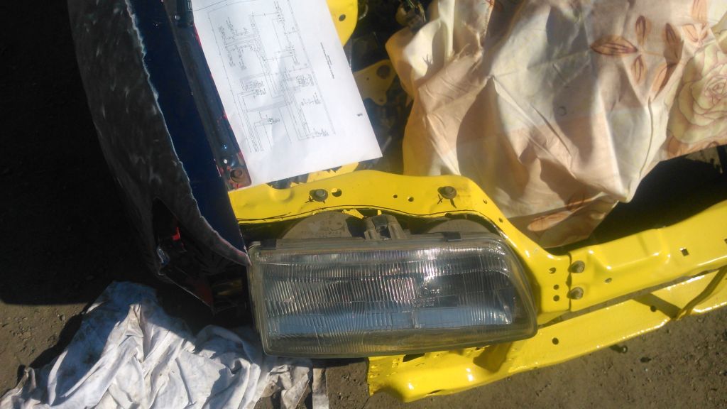

Zase me dnes CRXo zaskočilo. Koupil jsem mu krasny novy brejle a ono ejhle oni nebyli na CRXo ani na C4g ani na Shuttle 2g všechny 3 auta mam na dilne a všechny mají uzke bryle v miste uchyceni svetel takze novy lak nelak prisli na radu nuzky kladivo rozbruska a muselo se ladit bych se z toho po..... Ale uz jsem napasoval cele auto sice přiznávám není to jako z vyroby ale ja jsem spokojenej a zítra když zbude chvilka zacnu kitivat a brousit ve velkem at uz to ma barvu *jizda* *jizda* *jizda* *jizda* *jizda* *jizda*
