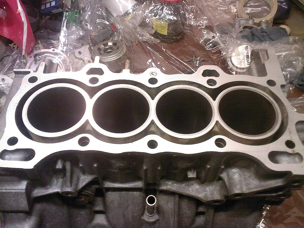

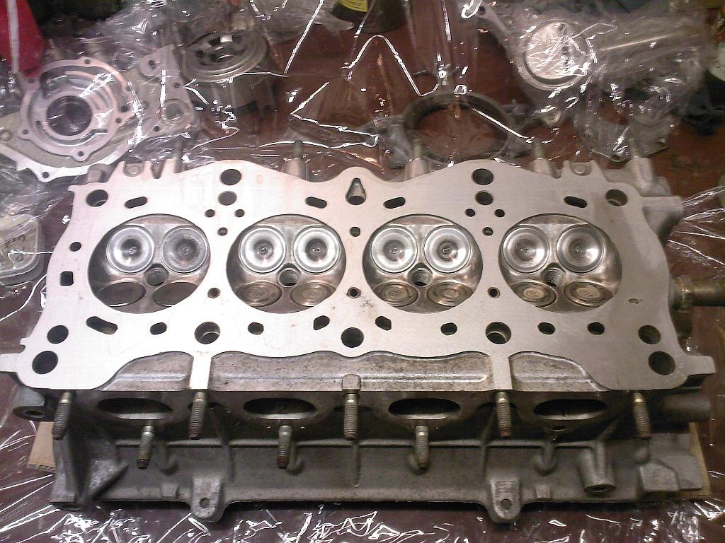

Příspěvekod LJay » 21 led 2012 00:25
Tak tady jsou dvě fotky motoru potom co sem si ho dovezl domů od p. Kasla.
Michal Delic
Příspěvky: 256
Re: LJay ED9 turbo projekt
Příspěvekod Michal Delic » 21 led 2012 10:48
pekná práca *fin* aká je približne cena toho výbrusu?
Příspěvekod LJay » 21 led 2012 12:24
Michal Delic. cenu za samotný výbrus ti bohužel neřeknu, protože se na tom dělalo ještě hodně dalších věcí a já to platil jako celek.
Písty musíš mít určitě výbrusový a musíš je mít k dispozici předtím než dáš blok na výbrus, protože žádnej správnej bursíř ti bez nich výbrus neudělá.

Aha fajn tak už to chápem trošku vieš chcel by som si tiež takto poriadne zgenerálkovať motor ale takéto veci moc neovládam tak preto ma to zaujíma aby som to zbytočne neposerkal...máš upravenú aj hlavu? a ako?
