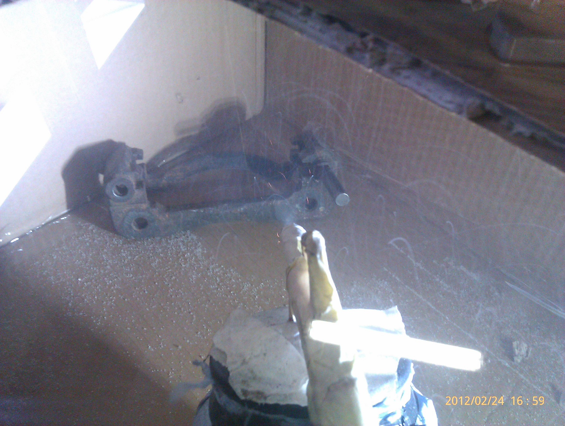

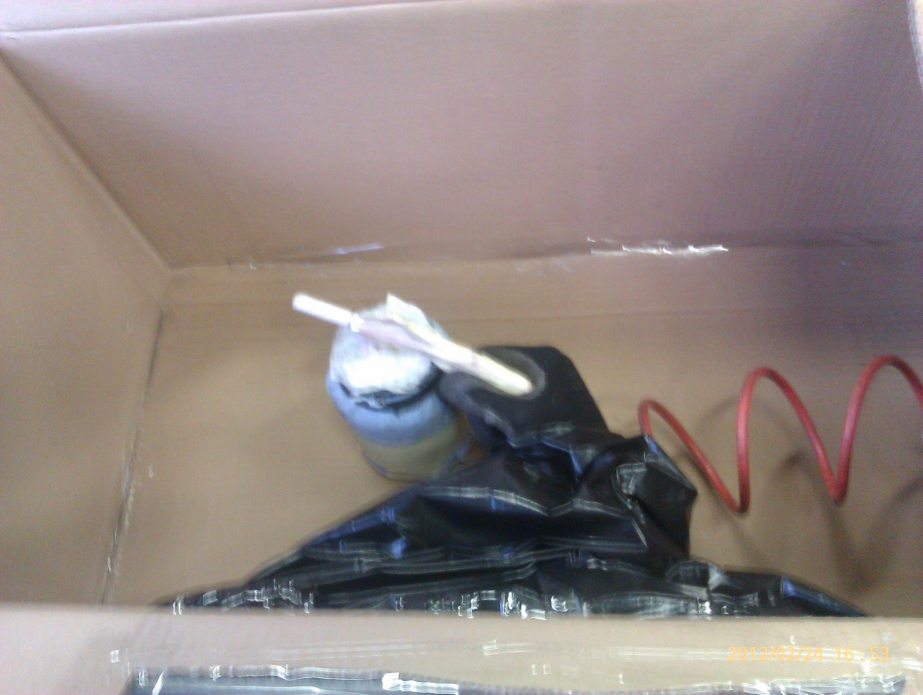

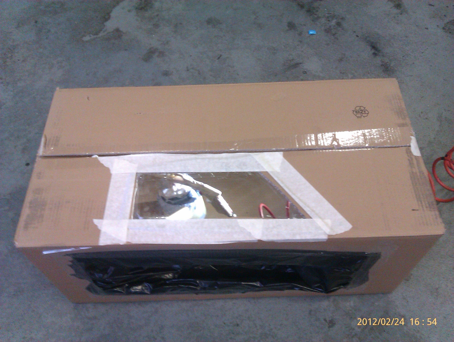

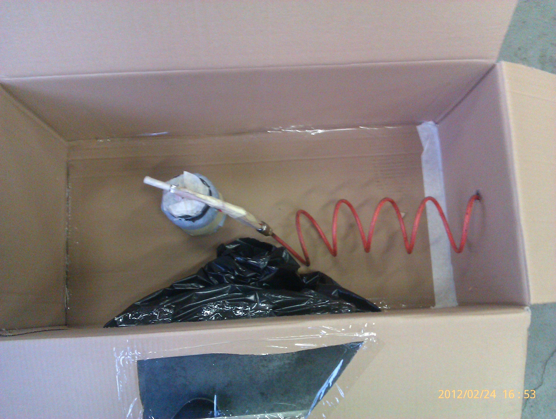

Příspěvekod Petk@ » 24 úno 2012 19:53
Dneska jsem udělal provizorní box a pohoda děla se to dobře ven nic nelíta takže 0 ztráta písku :-) tady par fotek specialního boxu :-D
Příspěvekod PAKO » 24 úno 2012 20:05
díky za fotky a nadšení,tady je vidět že písek dráťákem ani chemií nenahradíš...
Příspěvky: 1125
Příspěvekod Petk@ » 24 úno 2012 20:37
PAKO píše:díky za fotky a nadšení,tady je vidět že písek dráťákem ani chemií nenahradíš...
neni vubec zaco já díky tobě za rady :-) je fakt že dráták to nenahradí prostě to oprejská a čistlo jen je to hrubší ale tak je to normalní je to hustý co všechno pod rzí vyleze hlavně vyražený čísla atd prostě paráda :-)

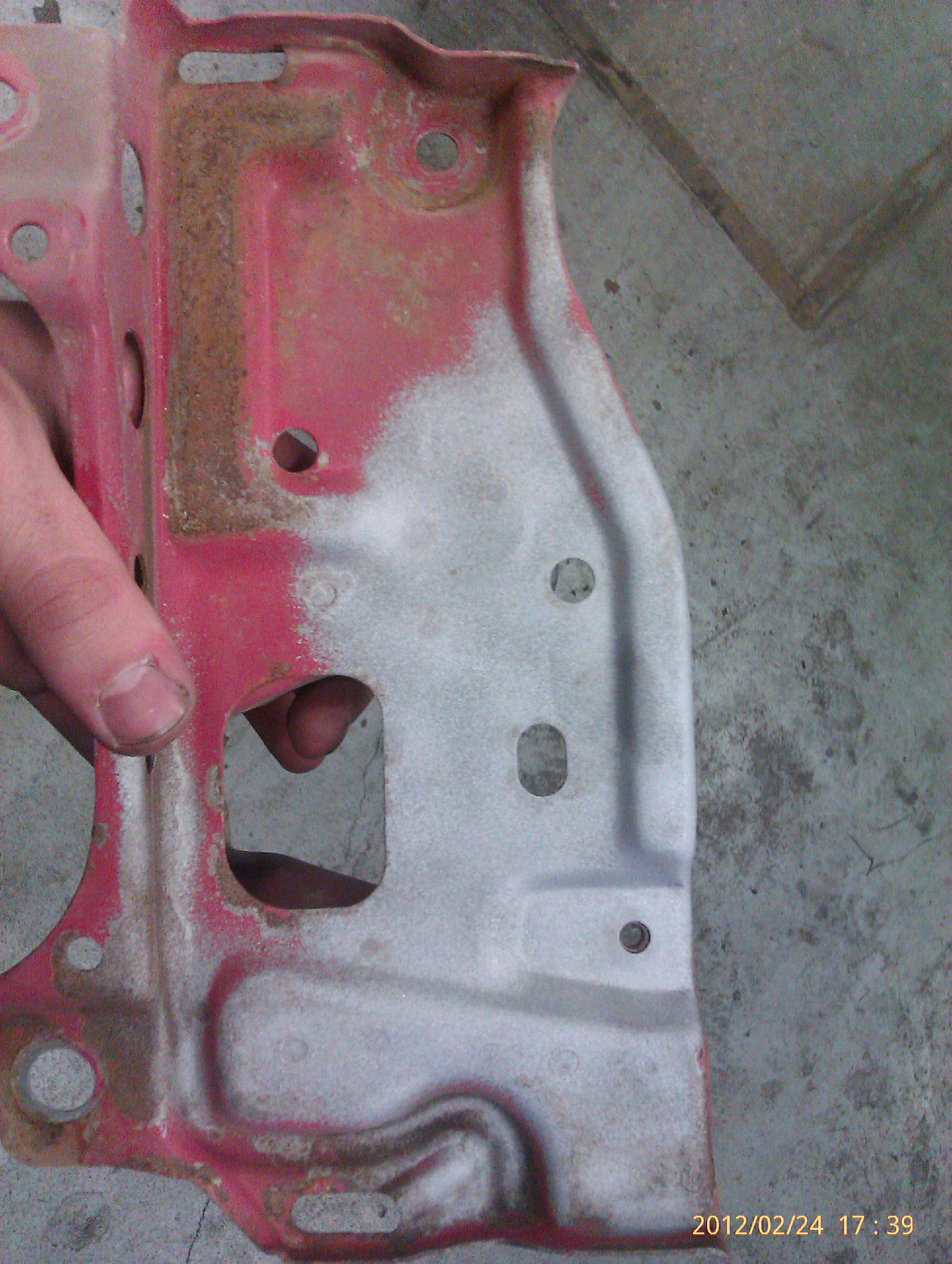

hele nechceš mi říct že jsi pískoval čás brzdiče aniž by jsis schoval plochy co jsou mechanicky funkční?
Příspěvky: 1125
Příspěvekod Petk@ » 24 úno 2012 20:57
PAKO píše:hele nechceš mi říct že jsi pískoval čás brzdiče aniž by jsis schoval plochy co jsou mechanicky funkční?
todle je brzdič z nějakeho stereho civica co je svařovanej a byl zrezle tak jsem to zkoušel :-) ale byl totožnej s cerem a byl zrezlej tak jsem ho zkusil opískovat jak to pujde :-) jedine co mam opískovane je držak baterky a jedno rameno který čeka na nove silenty a pak barvu :-)
Příspěvekod PAKO » 24 úno 2012 21:02
sem si oddychl *dance* *pohladit*
