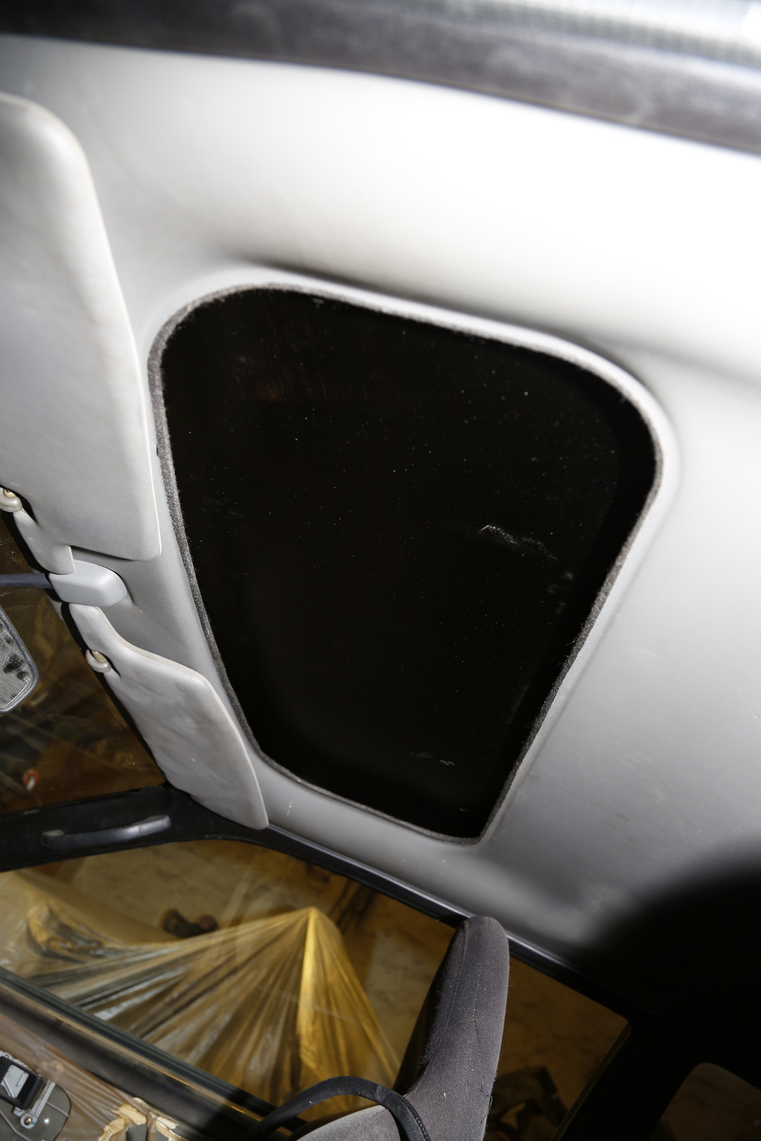

Takže od... nevím kdy, ale viděl jsem to v neděli, mám oficiálně americkou verzi CRX :-D (jen kvůli šíbru :-D) Co jsem se tak díval, práce vypadá velice, velice dobře. Aby klempíř nepoškodil původní plechy kolem střechy (vařením), vytáhl to trochu níž dovnitř vozu a přivařil to tam. Mělo by to mít také vliv na stabilitu. Ale hlavně, změnšil pravděpodobnost, že by to začalo reznout kolem bývalého šíbru.

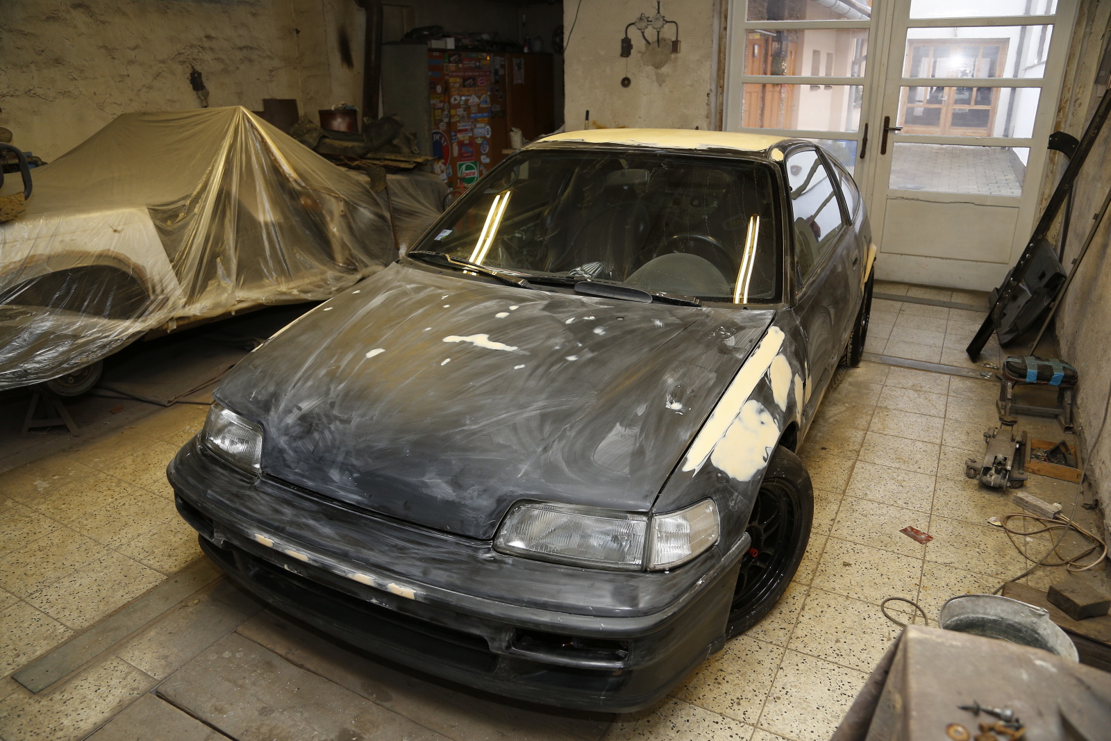

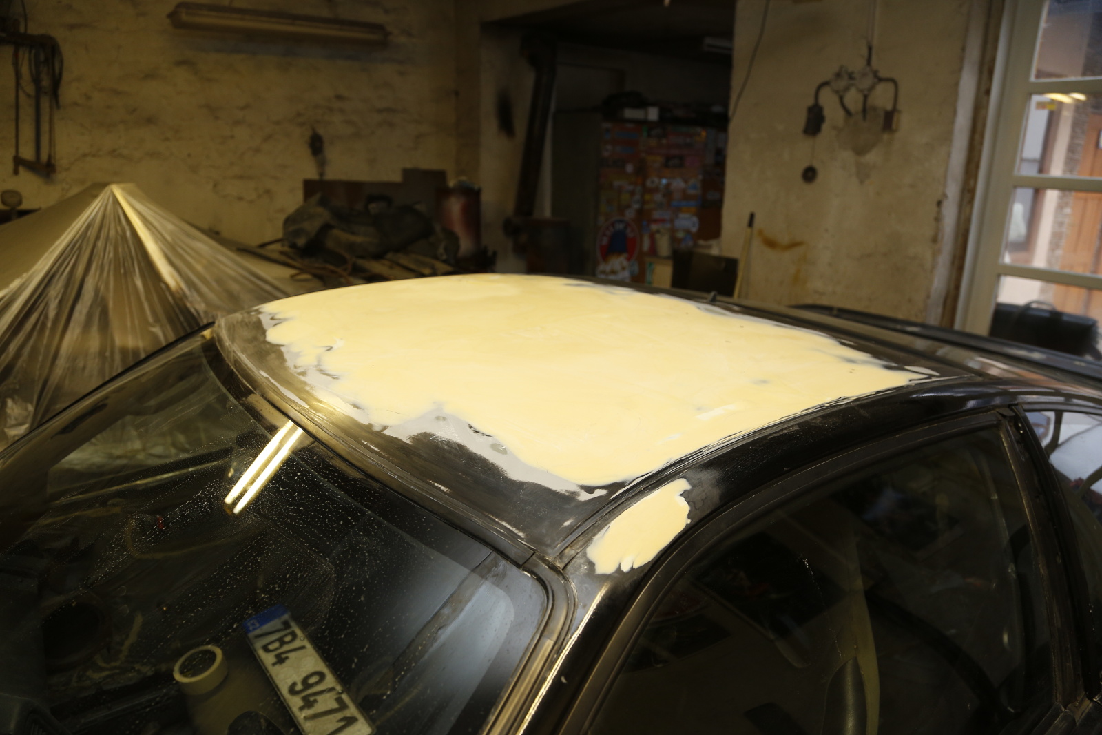

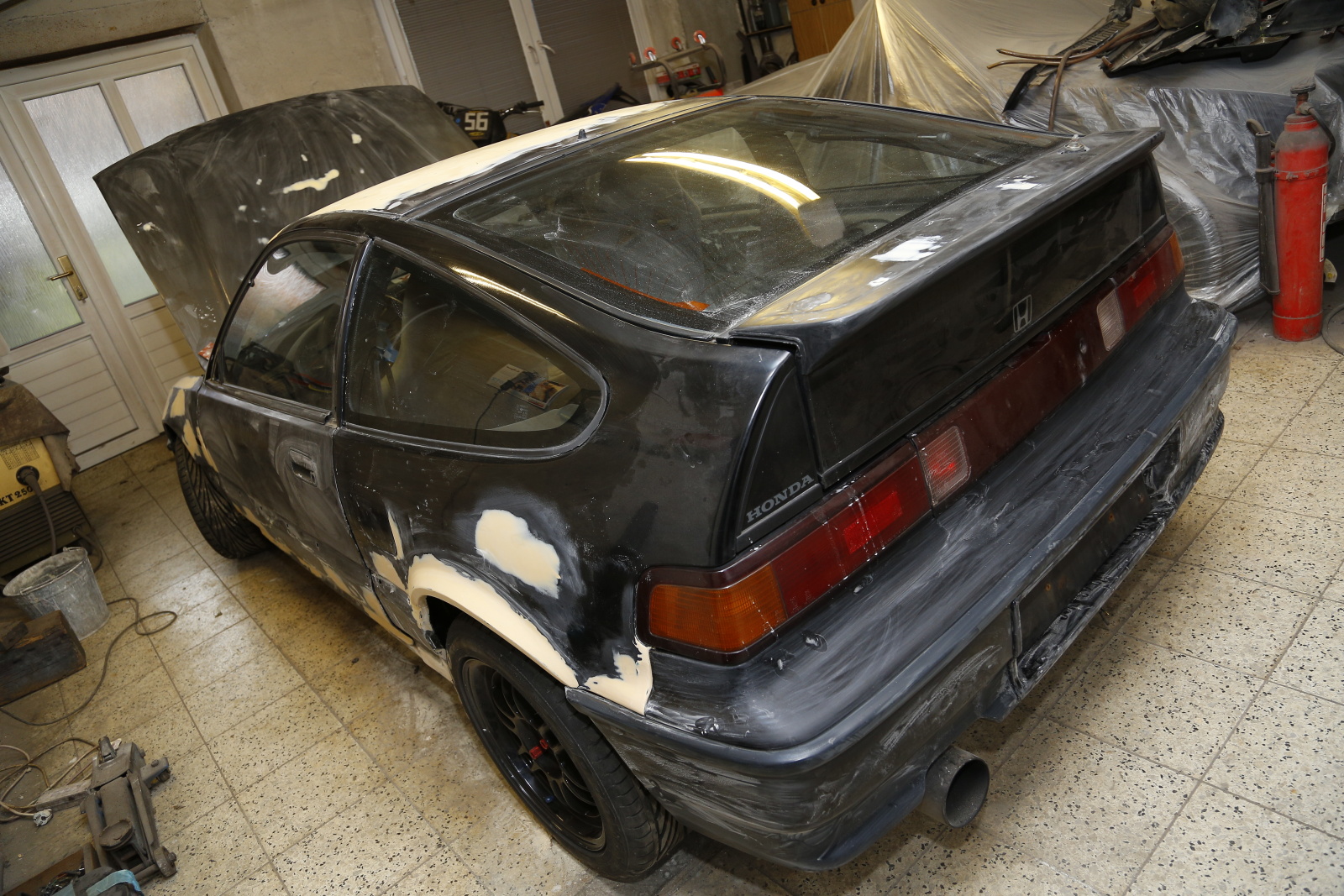

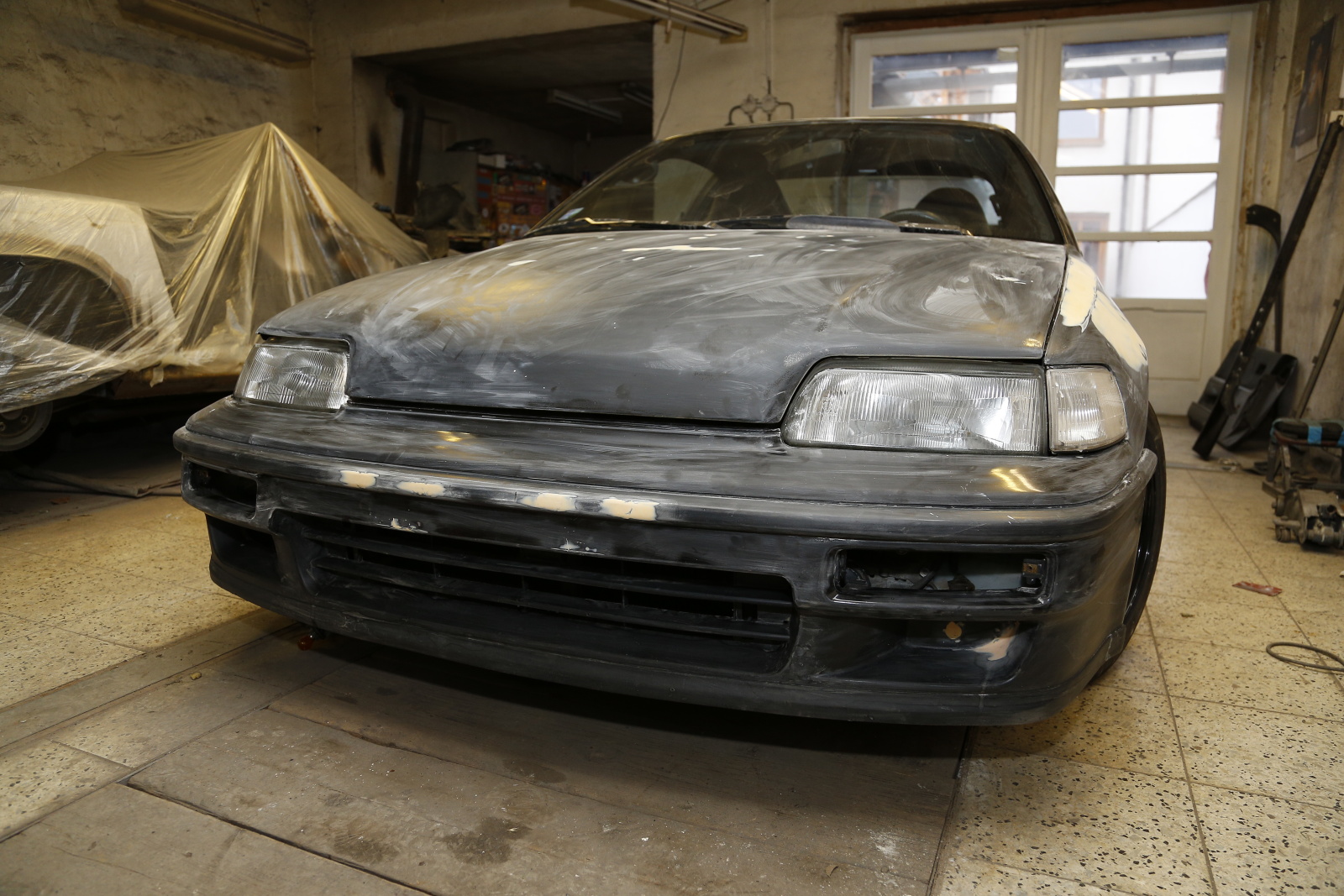

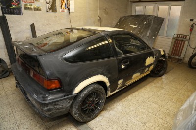

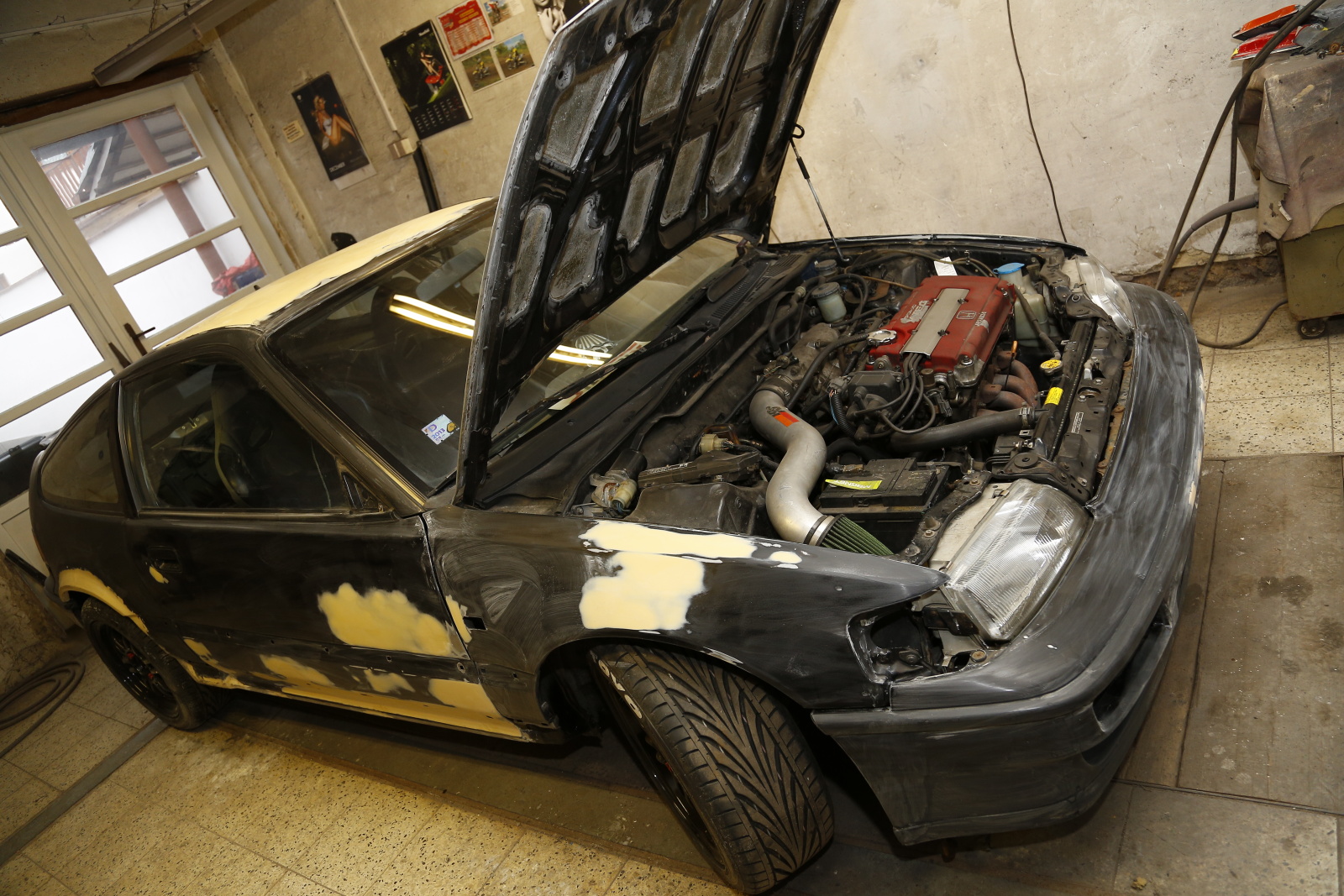

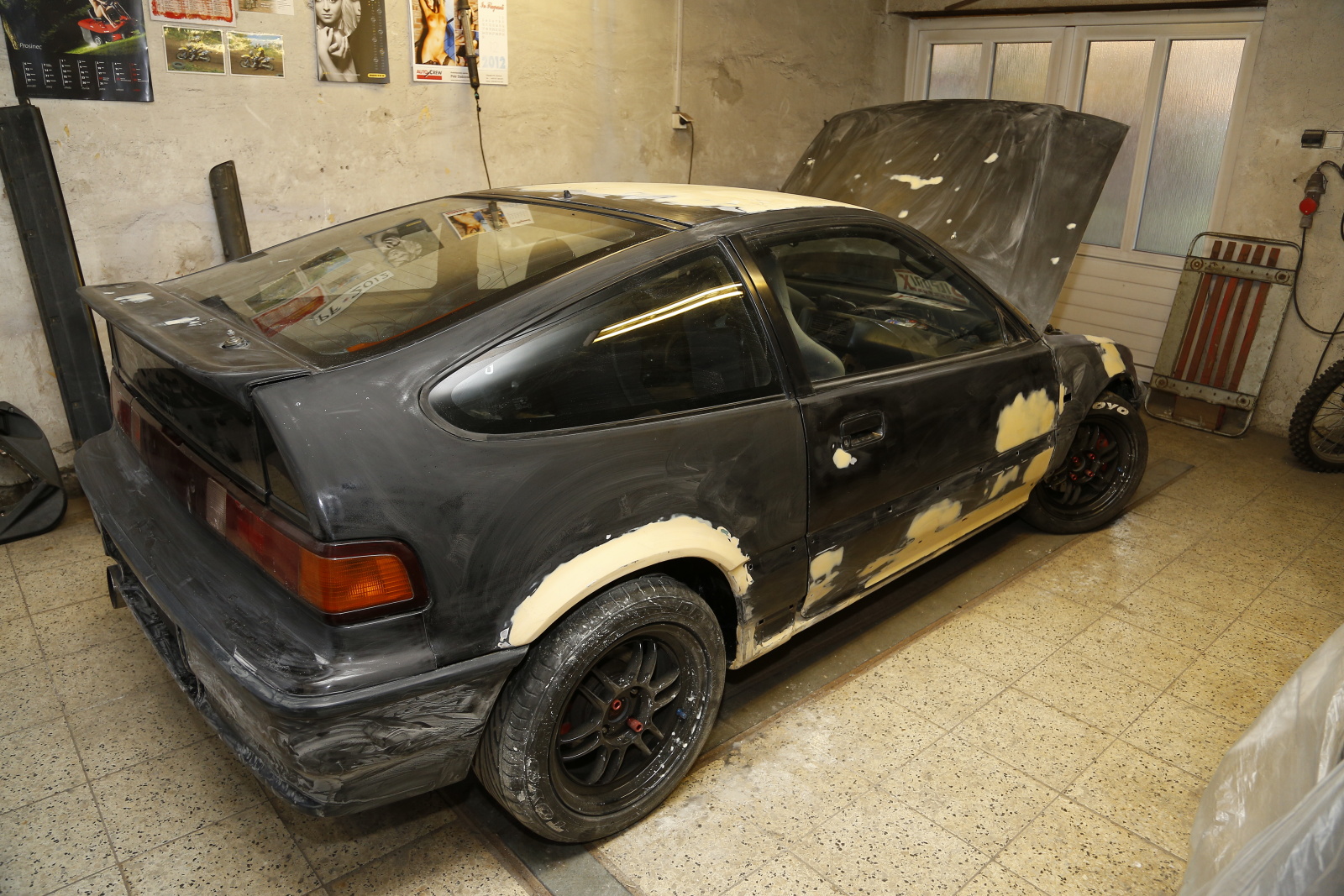

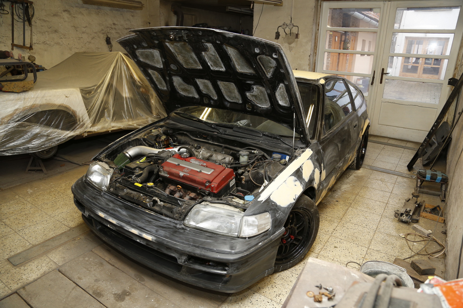

Takže... nějaké fotky z vyvařování a celolaku
Ze šíbru už není nic vidět, práce byla nahoře dokončena :-D

Příspěvekod Wláďa » 31 pro 2013 17:09
To už máš takhle připravený na lak? Doporučuju (ale nechci ti do toho kecat) abys před lakem vyndal těsnění kolem skel, zadní trojúhelníčky a především světla a všechno co odstrojit jde. Jinak se budeš pak tlouct do hlavy že si to neudělal a bude to vypadat hrozně, jako to mam u sebe a u spousty jinejch lakovanejch crxek co jsem viděl. Jsem na to zvědavej i když tý vrstvy kitu na střeše jsem se docela zděsil, ale možná to jen vypadá na fotkách. Kdy jdeš do laku?

Ja myslim, ze okna pryc nepujdou, protoze pak je dost nerealny se dostat na tu castku, ktera mi byla sdelena za vyvareni a lak v tomto pripade.Te strechy bych se taky obaval.At urcite sunda ty listicky ze strechy, kde je odtok....
Jsem zvedavej na vysledek vzhledu a pak i na hbitost *vtec*

Příspěvekod Robo23x » 01 led 2014 01:52
Pekne postupuješ .. okná by ale bolo naozaj dobré vyrezať pretože s opätovným nalepením nie je až tak veľa práce ;) Akurát pri tých zadných trojuholníkoch som skoro prišiel o nervy, sú tam 3 cvočky čo ich držia a jeden stojí asi 90kč pokiaľ sa dobre pamätám, inak držím palce pri tých strešných lištách .. pochybujem že po vytiahnutí budú ešte použiteľné :D

Wláďa píše:To už máš takhle připravený na lak? Doporučuju (ale nechci ti do toho kecat) abys před lakem vyndal těsnění kolem skel, zadní trojúhelníčky a především světla a všechno co odstrojit jde. Jinak se budeš pak tlouct do hlavy že si to neudělal a bude to vypadat hrozně, jako to mam u sebe a u spousty jinejch lakovanejch crxek co jsem viděl. Jsem na to zvědavej i když tý vrstvy kitu na střeše jsem se docela zděsil, ale možná to jen vypadá na fotkách. Kdy jdeš do laku?
zanedlouho. snad do mesice. tohlr jeste neni finalni stav pred lakem... s tim se bude jeste hrat.

Ne, nebude. To zůstane černé. Líbí se mi to tak i o něco více. I kapota ze spod bude vlastně nově černě lákovaná
