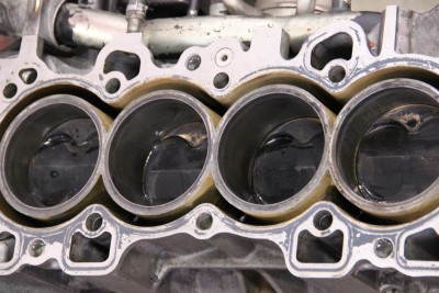

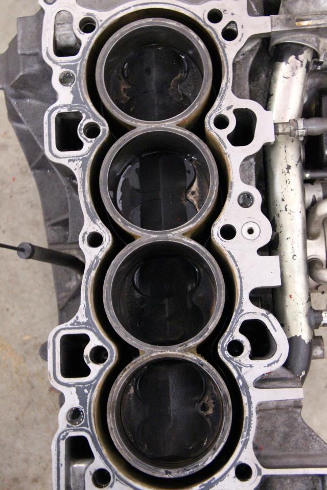

Tak dnes jsem se byl podivat jak to vypada a docela jsem cumel nekdo v rozvodech nechal sroub od toho plastu co kryje rozvody proste byl vevnitr vletl do remene a ocesal ho do pulky preskocilo to zhruba o 3-4 zuby odhad takze se objednal remen rovnou i vodni pumpa a kladka a zkusime to nahodit a zmerime tlaky jestli je vse v poradku ale moc tomu nedavam to auto mel proste nejakej kutil nebo nevim v inzeratu bylo nova spojka ano byla tam ale pritlacak dorvanej na krev tak ze byl celej zvlnenej a spatne vystavoval. Baterka (vetsi nez ma byt) polozena na lanku od spojky sponovalo se to drelo to a prasklo spojkove lanko kvuli tomu, to byla prvni zavada vymenil se pritlacak a lanko. Pak bylo v inzeratu psano delane rozvody ano skutecne asi byly ale nechal tam nekdo sroubek kterej vletl do rozvodu. A dalsi vec tece olej s pod hlavy takze ten motor byl asi rozebiranej ale rikam si je vse dotazeno nezapomel v motoru treba nekdo sroubovak :D osobne si myslim ze ta hlava neni dotazena a proto to tece takze na to se jeste podivame a uvidime no chudak auto jeste ze se dostalo do dobrejch rukou. :) ale zacinam to auto mit rad uz si k nemu delam citovej vztah :D *crx*

Pokud to tece mezi blokem a hlavou zepredu, na strane, kde je spojka....to je tak nejak klasicky misto.Nerekl bych ze hlava neni dotazena, pac by jinak fouklo tesneni.Spis to vidim na zkriveny blok...ale da se srovnat do cca tisicovky...Urcite udelej tu mensi GO, tim rozhodne nic nepokazis :)

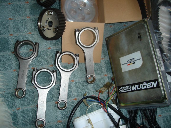

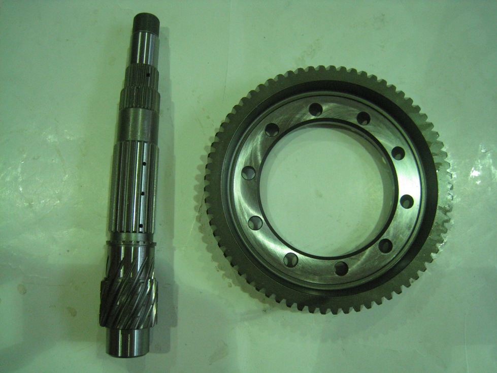

Po dlouhe odmlce bych mozna taky mohl vystrcit ruzky :D nejdrive se mi nechtelo a projekt jsem chtel predstavit az bude u konce a prijet uz z hotovym autem ktere planuju dostavit do pristiho leta ale nedalo mi to kdyz vidim jak tu pokracujete :). Minule leto jsem si splnil svuj sen a poridil si EE8 no sen to byl do chvile nez se zacli dit veci ktere sen postupne menili v nocni muru od praskleho spojkoveho lanka az po roztrhly rozvodovy remen. Uz kdyz jsem auto ale kupoval tak jsem pocital s investicemi doufal jsem ale ze se trochu do te doby vyradim a treba ukazu svoji novou slecnu na CRX srazu no s motorem co ma tlaky 10.5 moc srandy uz neni a nejednou se ozvali zvuky letajicich sroubu odkud si z motoru :roll: to me presvedcilo o tom ze jet nekam 200 km na sraz je docela riskantni vec :D . Takze jsem premyslel co s tim udelam a jakym smerem se teda vydat je jasne ze me cekala generalka celeho motoru a tak jsem si rekl dobre kdyz teda go tak se bude delat poradne priorita pro me je kvalita a zivotnost z autem se chci svezt a davat motoru na sprintech bez zbytecnych 400 metru strachu ona by serie asi vydrzela dalsich 20 let ale stejne nechtel jsem mit divnej pocit o to ze se neco stane takze jsem rozhodl o tom ze se vse da kovane a mimo to se i zvysi vykon takova pridana hodnota... :) ktera... 8-) me ovsem zacala docela zajimat postupne jsem zjistoval ze to neni zas tak jednoduche vse navazuje na sebe a kdyz se udela spodek tak se musi taky udelat vrsek a to s odpovidajicima dilama aby vse fungovalo tak jak ma vcetne vyfuku a sani. Vzdicky me lakalo dostat z crx max 200 koni nezalezi mi na tom jestli 180 nebo 200 dulezite pro me spis bylo aby motor fungoval bez chyby a tak jsem hledal a narazil jsem na motor B16A JDM motor ktery se mi zalibil nejenom proto ze staci doklepnout 1 cku a swap by byl legalni :D ale hlavne proto ze uz v serii by motor mel hezky vykon prodejce na me ale neudelal dobry dojem a tak jsem motor neporidil ovsem a to uz se dostavam k podstate veci dostal jsem doporuceni na Blok motoru z B16A2 ktery na Honda clubu prodavala Zuza no a slovo dalo slovo a jel jsem se podivat :) kdyz jsem motor slysel v chodu uz ten zvuk me presvedcil o tom ze tohle je to co chci navic Zuza je fajn slecna ktera opravdu autum rozumi a jako clovek ve me vzbudila duveru takze jsme se dohodli a vzal jsem si od ni tedy blok a v podstate jsem tim specetil a zapocal renovaci moji *oprava* EE8 konecne *dance* za mesic mi pise Zuza znovu a nabidla mi prevodovku se stalim prevodem o ktere mi rikala uz kdyz jsme se bavili bohuzel ji nepasuje na jeji novy blok a tak jsem se moc dlouho nerozmyslel a prevodovku vzal take. Jeste by se mohla objevit nejaka komplikace a mohla by dat i Hlavu a mel bych to bez starosti :D ale to se bohuzel nestane takze ted jsem ve fazi kdy mam Blok s kovanymy vecmi po generalce vysokokompresni pisty Wiseco 11.5:1 ojnice Eagle do 600 koni a Lozisky od Acl klika je ze serie kovana takze ta neni treba :) a prevodovku se stalim prevodem 4.92 ted ma auto pujcene Vendik az se mi vrati hned na ni vletnu vykucham vse co pujde a zacne se delat podvozek a pripravovat se na vyvareni a lak mezi tim se bude stavet motor a pak se vse zkompletuje postupne zde budu pridavat fotky a videa me renovace cele to chci postavit v JDM stylu takze to bude takova serie s limcovimy koly nizko u zeme nalestena s carbonovymy doplnky a hlavne s poradnym motorem :) tak snad se bude tenhle projekt libit zatim pridam fotky co uz mam vyfuk od Tanabe ktery mam na sve ED9 nejspis pujde na V-teca jeste uvidim pokud tam nepujde Skunk2 ale to se rozhodne az se bude motor ladit :)

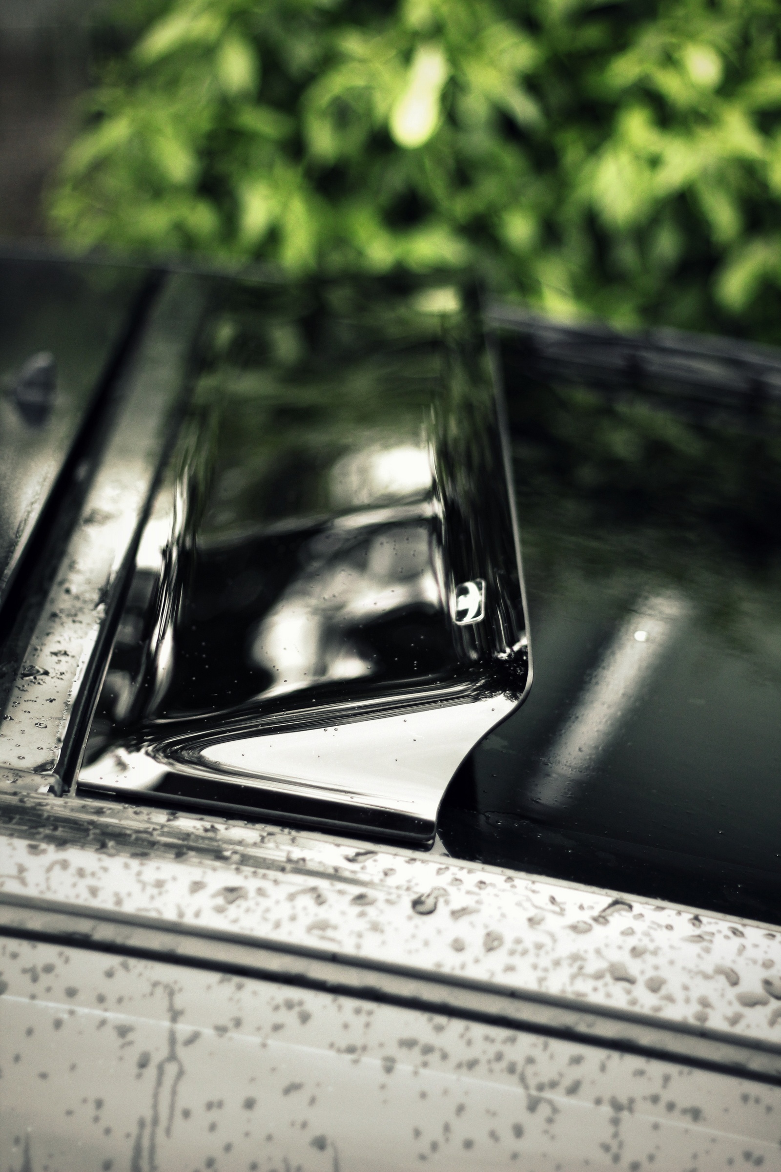

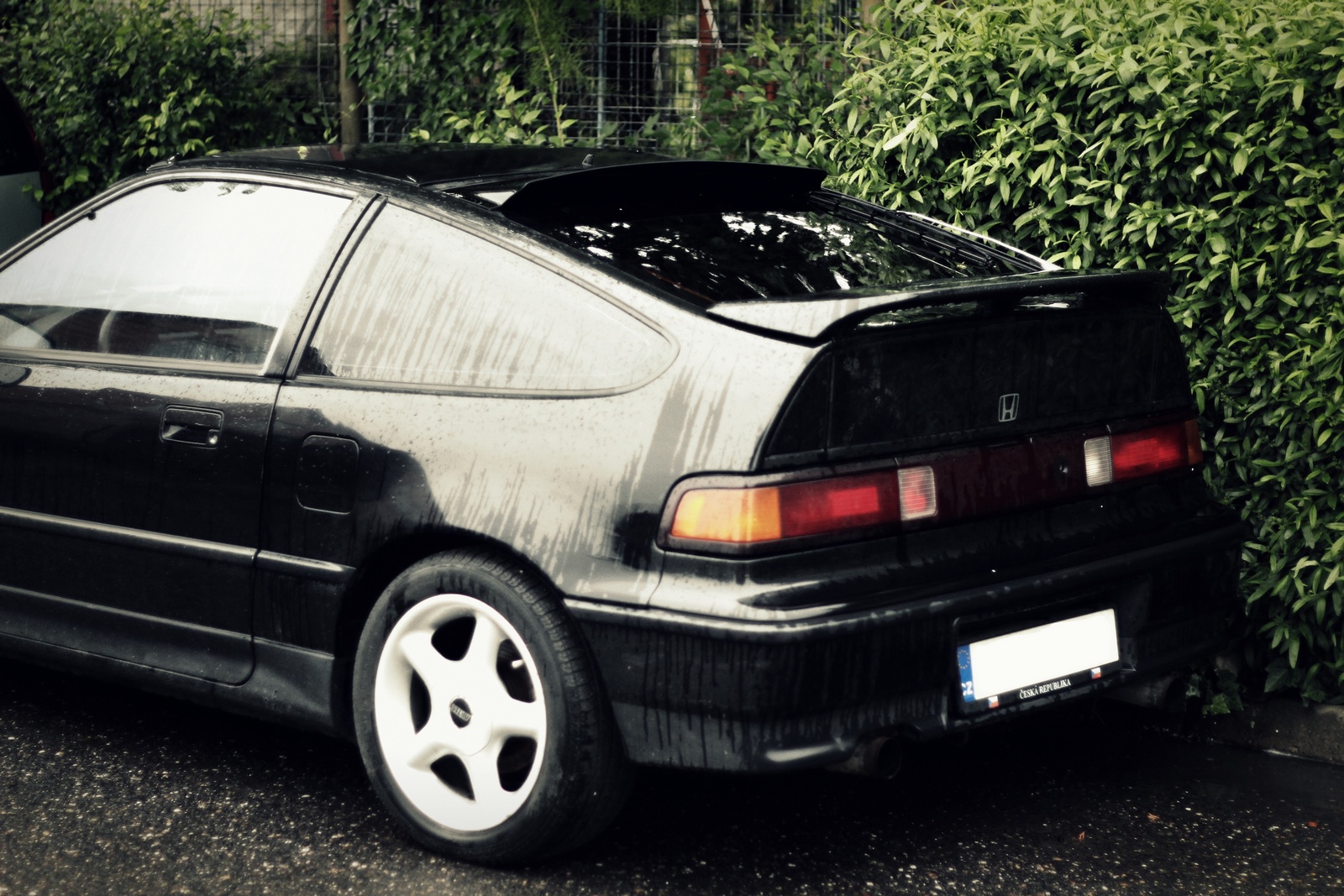

Tak zatim porizene Vacky Brian Crower Stage 2 fotky pak nahodim az je budu mit a dneska mi dorazilo kridlo sice ho dam na ED9 ale ta je za tohodle pocasi furt zazimovana tak v-tec poslouzil jako modelka :) ale dam ho i na EE8 az bude kompletni

Zase mně někdo předběhl s tím křidélkem. Jen pro zajímavost kolik tě stálo ?
