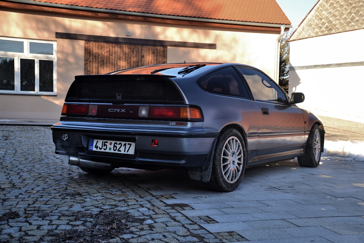

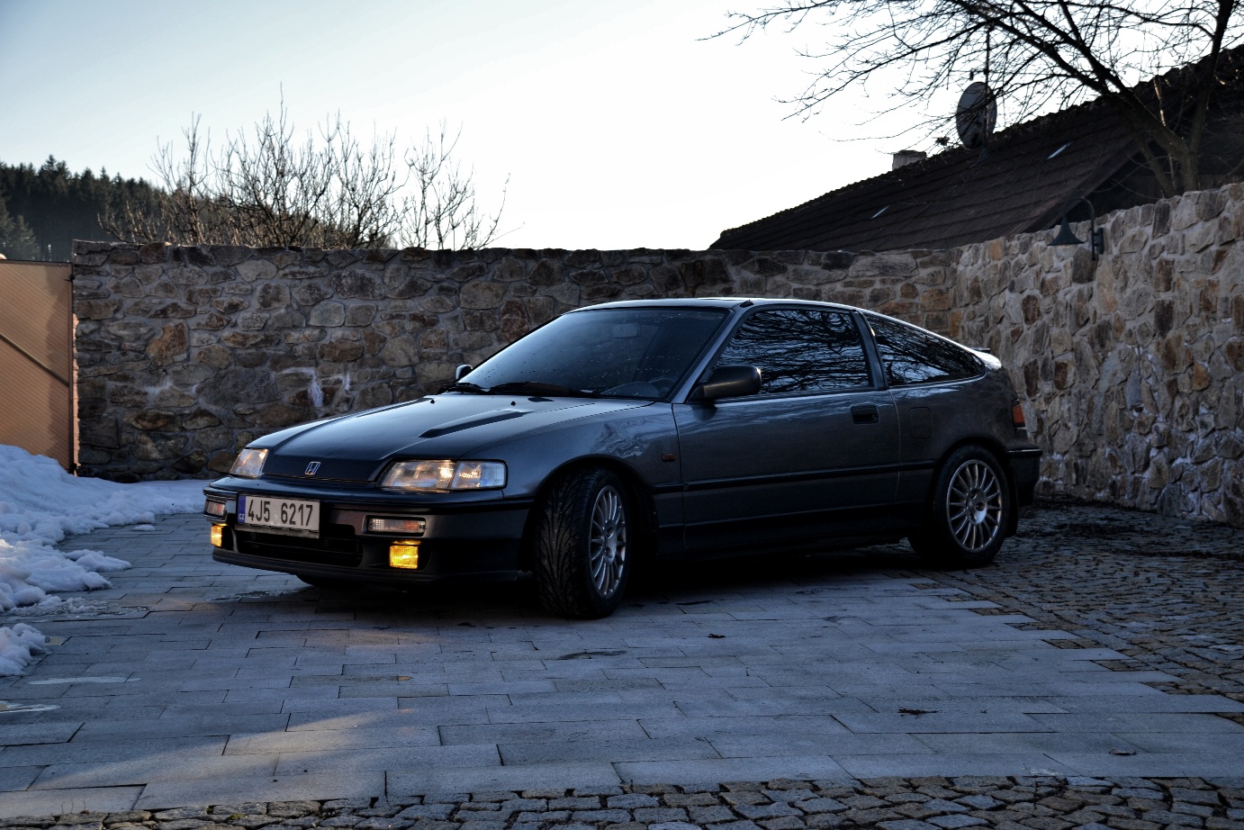

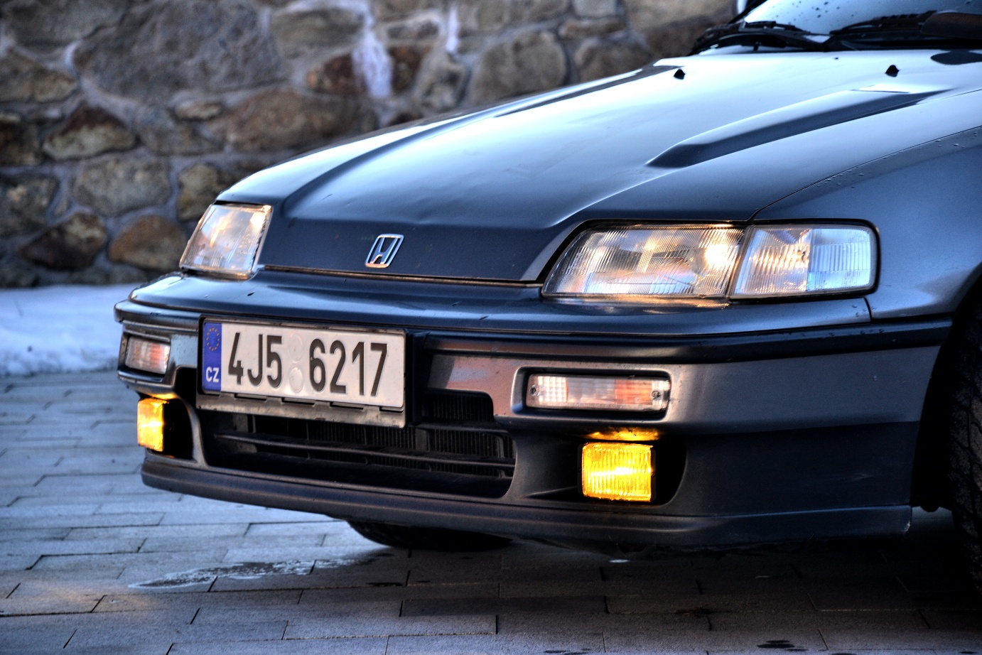

Tak nějaké to ofocení.
Přední nárazník čeká ještě lak, takže jsem ho nepasoval.

Příspěvekod skritek » 04 bře 2013 17:36
Hezky hezky jo jo jo. Co to mas v tom zadním nárazníku za světýlka?
Re: Blackburn...comeback CRX
Příspěvekod Wláďa » 04 bře 2013 17:39
skritek píše:Hezky hezky jo jo jo. Co to mas v tom zadním nárazníku za světýlka?
To neni světýlko, si to zvětši, taky jsem na to koukal jak debil. :lol:
Příspěvekod skritek » 04 bře 2013 18:21
aha ja na to koukal v mobilu
Blackburn
Příspěvekod Blackburn » 05 bře 2013 01:01
To jsou samolepky od původního majitele.....nechal jsem je tam. Nějak mě tam nevadí :)

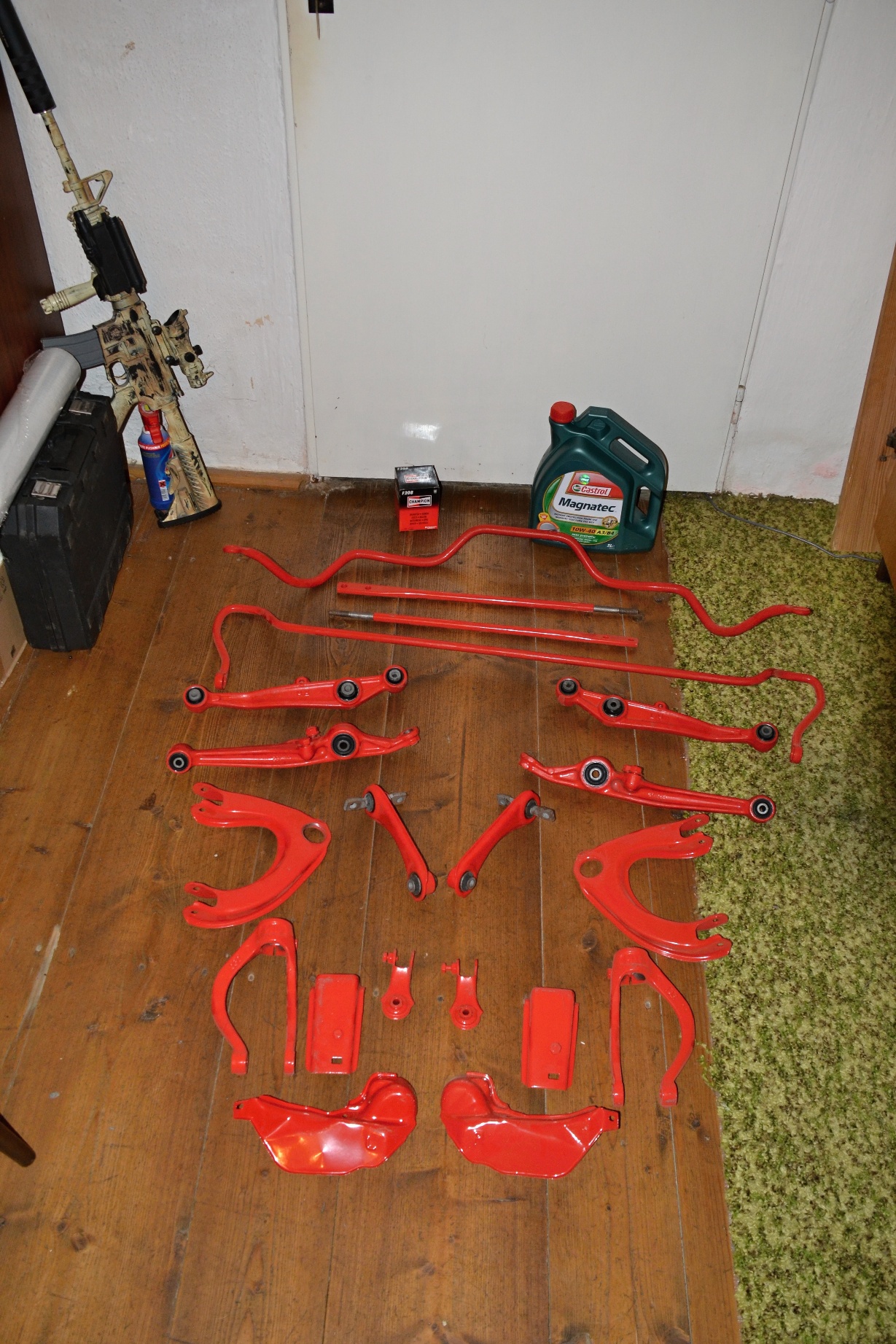

Crx se dostalo na druhou kolej. My primary car is Octavia, secondary is CRX.
Ale crx je hold srdeční záležitost, tak jsem si udělal radost, pobral ramena co jsem měl navíc a hodil je na komaxit....samozřejmě moje prosba aby mi nezastřikl díry pro silenty byla zbytečná. Takže jsem musel znovu vybrousit díry, což šlo nakonec moc hezky. Silenty zajely do ramen pod lisem uplně sami.
Výsledek je myslím super, už se těším až je dám na auto.
Ramena zbavena starých silentu, opískovaná, komaxit červená RAL 3000
Nove silentbloky jsem nakoupil v http://www.autodily-cardo.cz/
Jinak cena pískování a komaxitu byla 300Kč.
ps. zastříklé šrouby sloužily pouze jako záslepky a dosedací plochy budu opět vybrušovat od barvy......nejsem sebevrah :)
