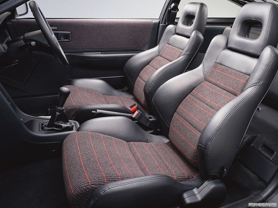

Příspěvekod Wláďa » 01 zář 2014 00:57
Trochu inspirace a motivace do příštího srazu :lol:
Re: Robo crx
Příspěvekod Robo23x » 01 zář 2014 11:04
Krásna inšpirácia .. v tej ef8 sedačke sa sedí úplne inak ako na koži 8-)
