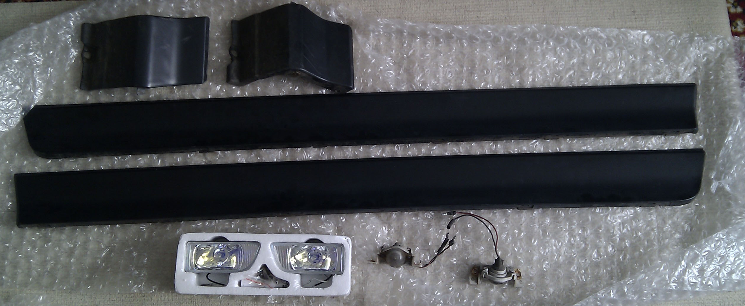

Prišli prahy od Petk@ za co som mu valmi vdacny

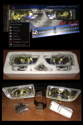

Takisto dneska prisli hmlovky znacky DLAA ktore pasuju priamo do poface narazniku CRX

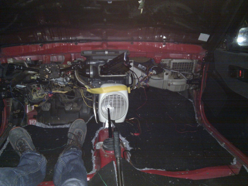

Tak, na hondicke sa trosku zasa zapracovalo.
- mame novu antenu, uz ide vysuvat
- nainstalovane zapinanie parkovaciek spolu s podsvietenim pristrojovky len vtedy ked je vonku tma
- molitan pod pristrojovkou na lepsie odhlucnenie kabiny
- plst na podlahe ako nahrada za povodnu plst na odhlucnenie kabiny (mozno ostane aj povodna), plst je cca rovnakych rozmerov ako povodna ale zadna cast sa taha az pod sedacku takze uvidime, pri tejto fazi koncim s vytlmovanim zatial, zvysok sa da urobit aj pri pojazdnom aute takze zvysok pocka
- nainstalovane nezavisle kurenie na 230V

Re: Swingal 2G predface
Swingal píše:- nainstalovane nezavisle kurenie na 230V
Taky jsem nainstaloval nezavisle topeni ale pri -10° to stejne nepomuze
pravda, robim vonku z auta tam je -5 a vojdem dnu tam je sauna
ale tak aspon nieco som spravil

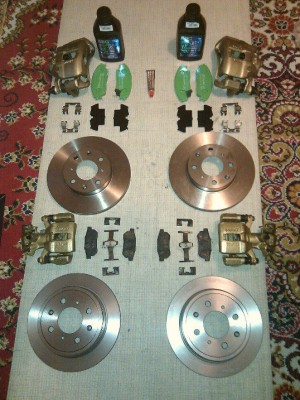

Tak, brzdy pomaly nachystane, na fotke uz chyba len novy brzdovy valec
Brzdy v 100% stave takze som zvedavy ako brzdi CRX ktore "prave vyslo z tovarne"

Hezky pekne brzdicky:-P nechces mi je dat:-P
cosi, trapim sa s nimi uz asi treti mesiac

čau čau prosimtě kolik stojej ty světla do předního narazníku
díky
Vysli ma na cca 35€, kupoval som ich na ebayi, maju bud s bielymi sklami + rozne ziarovky (ja tam mam nejaku duhovu zltu
) alebo su zo zltymi sklami. Cize za 1000kc aj s dopravou mas super svetla co presne pasuju, podla mna super volba
idu tam klasicke H3 ziarovky...
a vyrobca je DLAA, ked das DLAA do ebay-u tak ti to hned vyhodi
