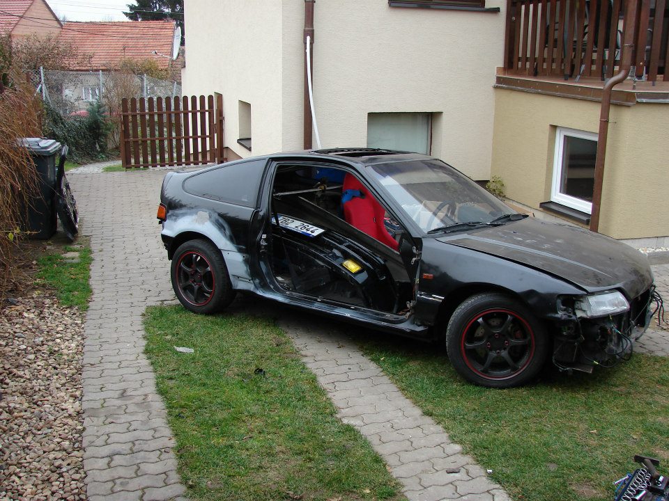

Tak plnim slib a davam vysledek...

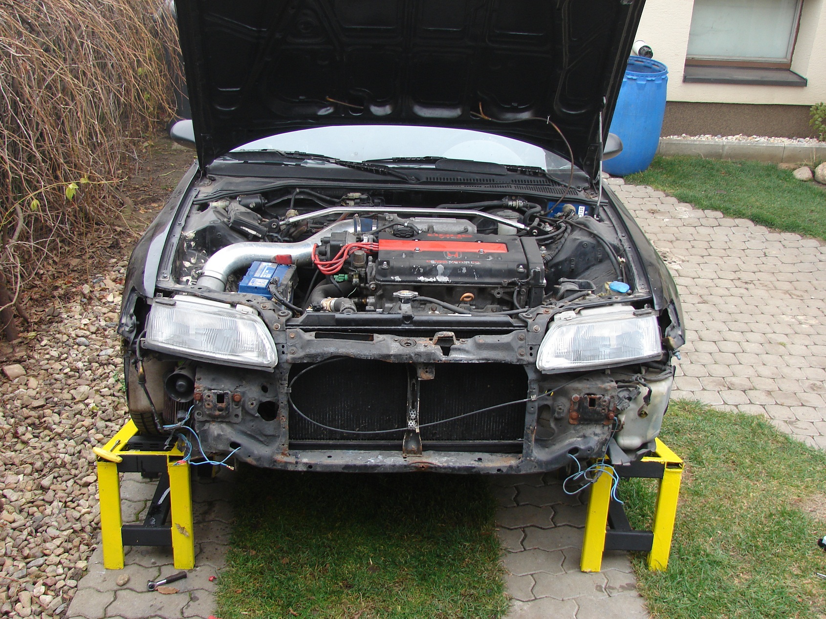

A jeste neco malo

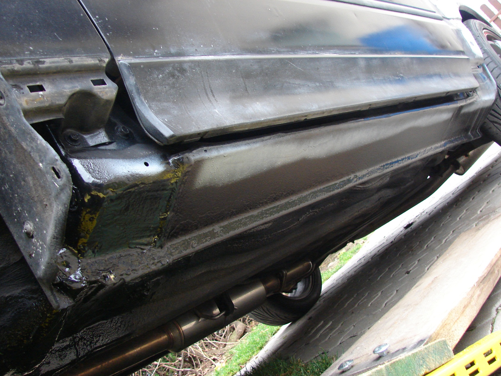

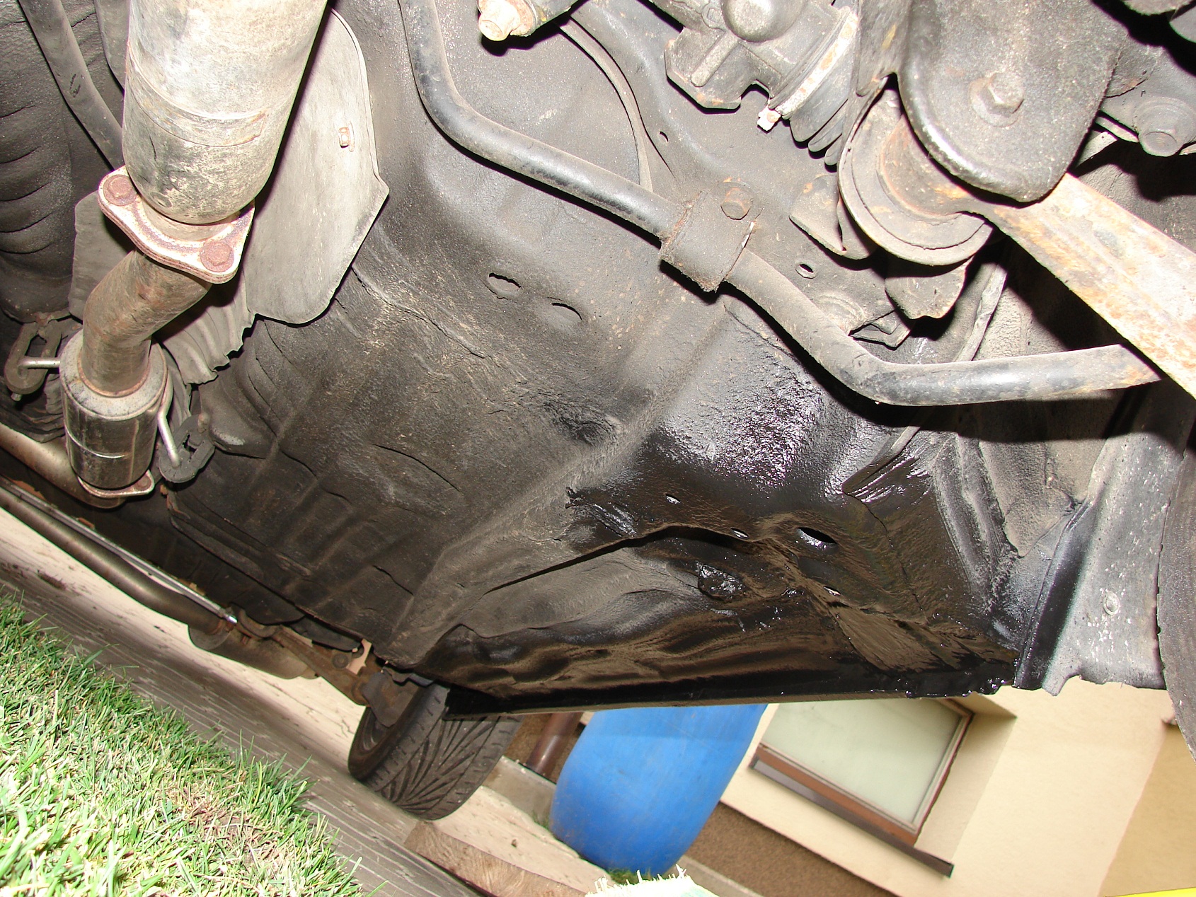

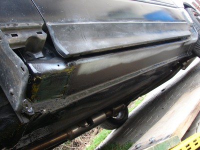

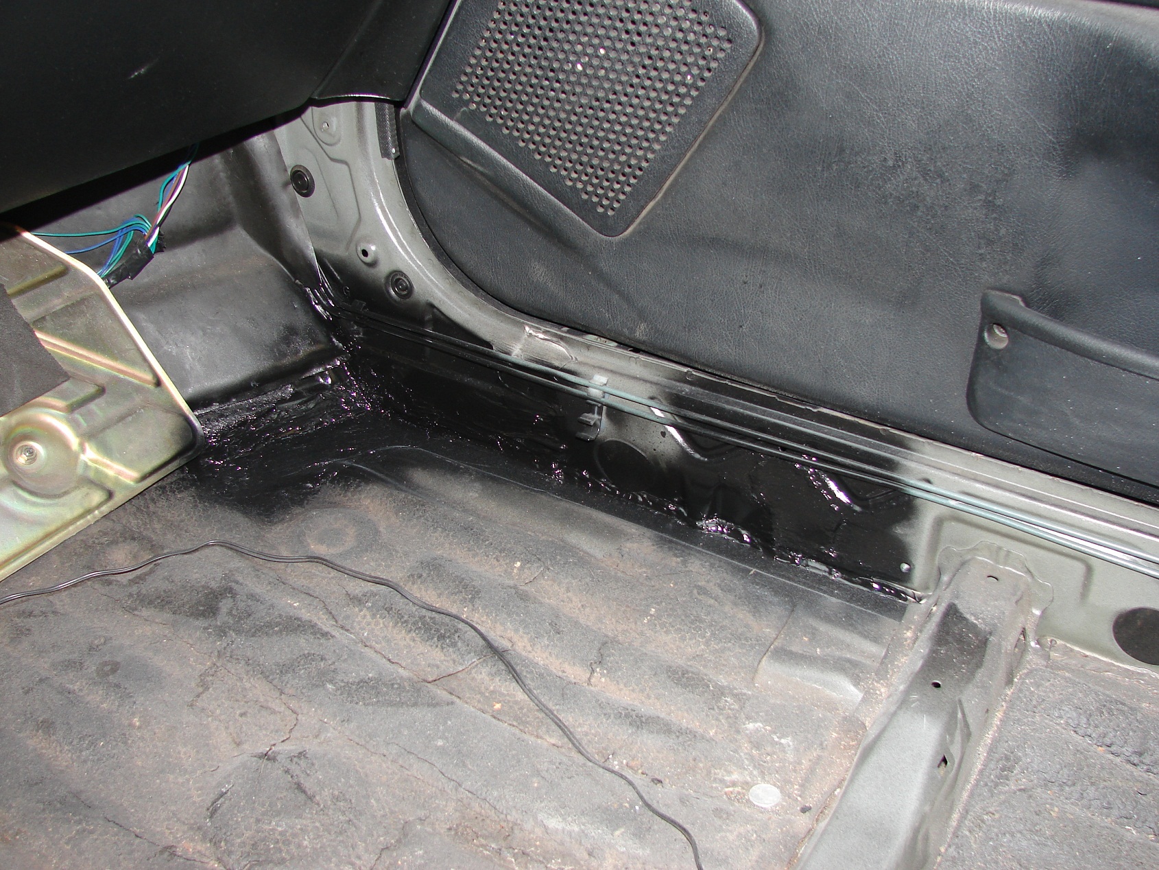

Pekne spravené *fin* inak keď budeš dávať tie plasty na prahy tak to stačí uchytiť zhora a pri zadnomkolese aby si do prahu zo spodu nemusel vŕtať a dávať tak šancu hrdzi ;) ja tak mám tie plasty a je to v pohode a drží to dobre 8-)
Re: J!R! CRX story
Příspěvekod J!R! » 18 lis 2012 20:11
Diky za pochvalu(vyridim klempirovy) a jeste dik za ten typ.Vpodstate jsem neco takoveho mel v planu, protoze v tech mistech to stejne nedrzelo :) Rikal jsem si ze to treba jen na par bodech zafixuju silikonem ci necim podobnym...No uvidim, az budu skladat... :)

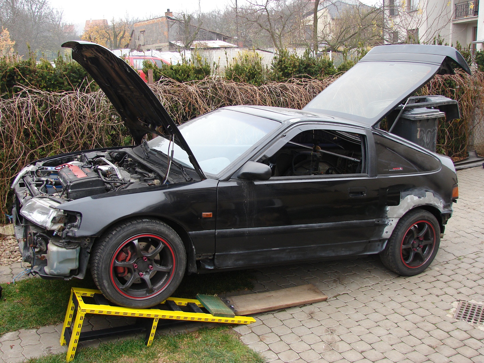

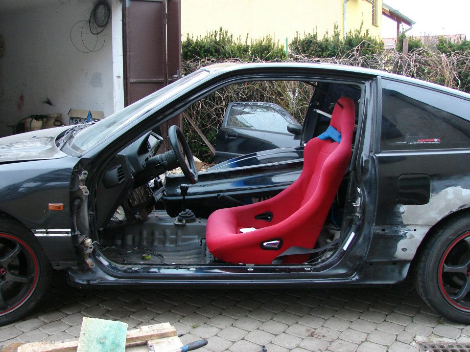

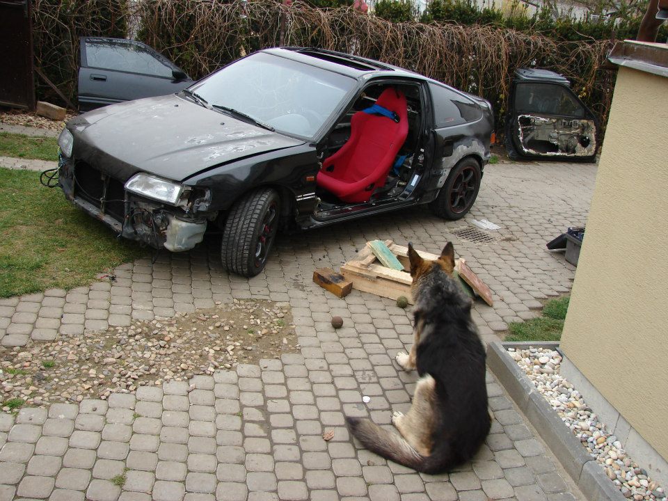

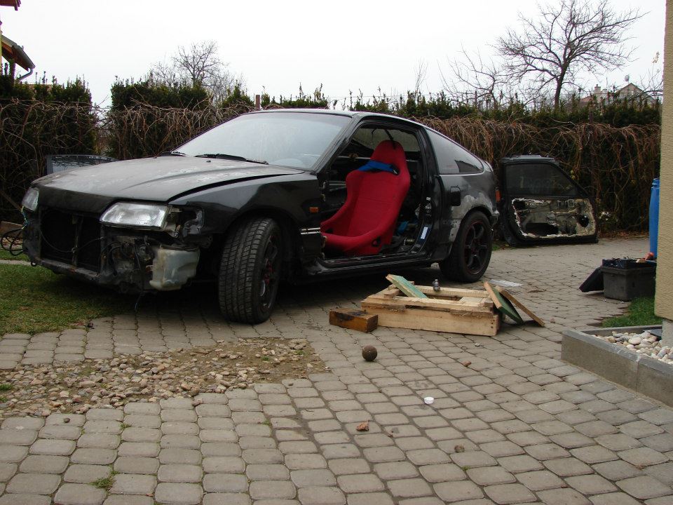

Dnesni prace... Trosku zkraslit vedeni mlhovek, vycisteni koberce, sundani sibru, rozdelani dveri, poodpojovani(hlavne uzasnyho alarmu a centralu :shock: ) a demontaz dveri.Na pude mam jeden par krasnych, tak ty se dam daj a nalakujou...
I Max neveril vlastnim ocim... ale jako prolizacku jsme mu to zakazal... vi ze do Hondy nesmi, od teho ma jiny auta :D

Jo když máš dozor to se to pracuje :), mě zase hlídá kocour, ale to se otočíš a šup už chrápe na sedačce, zmetek malej zrzavej.

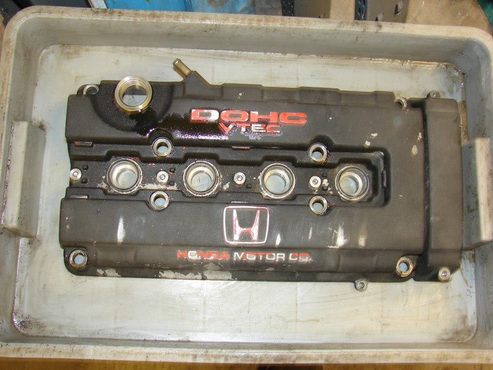

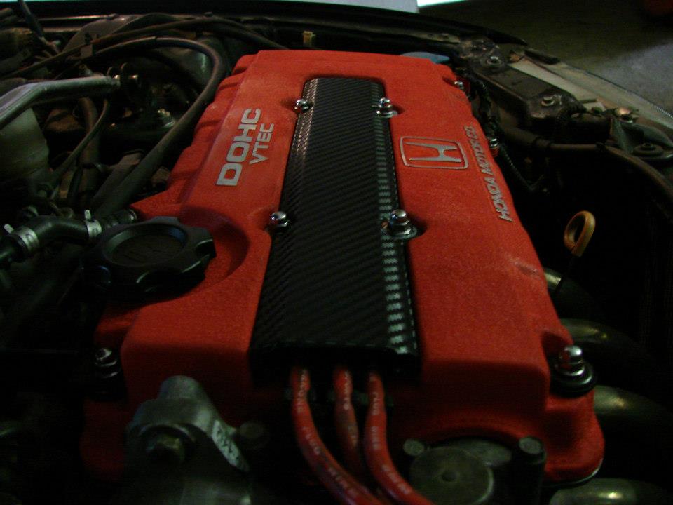

Lak se stale nekona, tak jsem si aspon udelal ventilovy viko.Timto chci podekovat Minorovi za zprostredkovani spreje Wrinkle a Pakovi za uzasny napad s odstranenim stare barvy. :)
Puvodni stav.

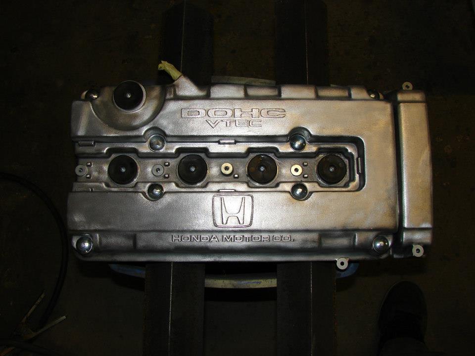

Odstranena barva a "vylesteno"

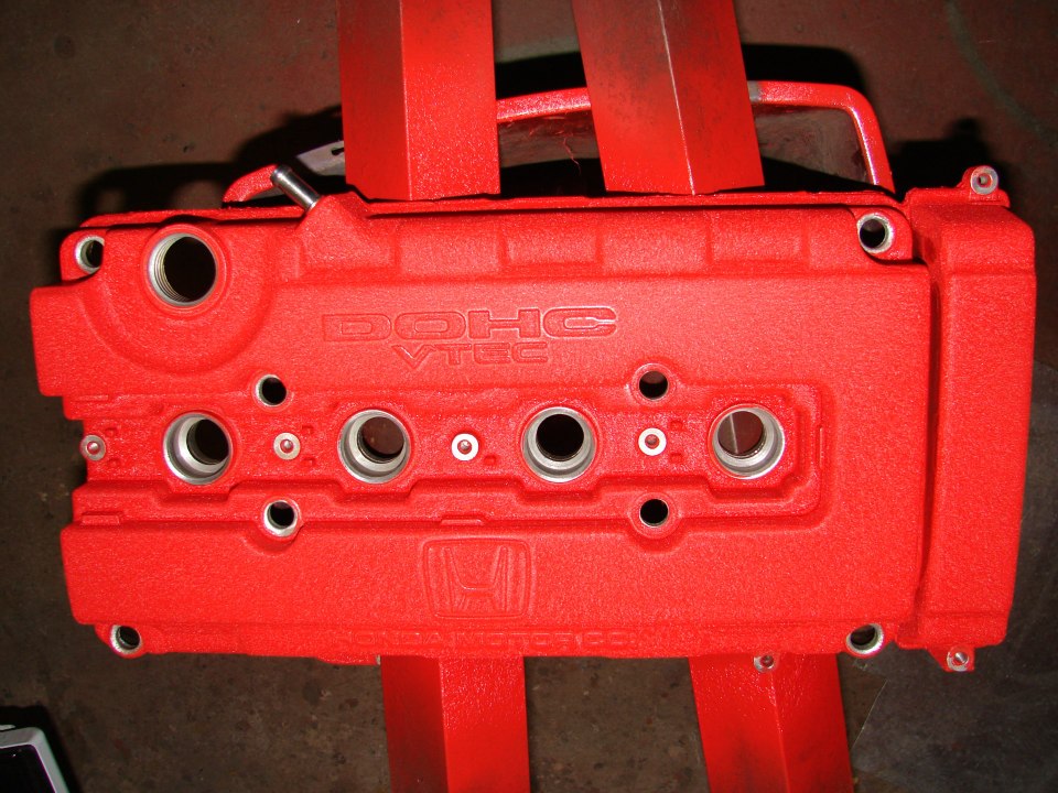

Po 3.vrstve a vypaleni v troube.
Namontovany vysledek vcetne "nove" krytky.

Nádhera to víko

Ahoj.Ja prave pouzil nitroredidlo.Chce to hadru,do ktere se viko obali, naleje se na ni nitroredilo a obali se to potavinarskou folii.Jde o to aby byla hadra nasata nitroredidlem a to se co nejmin odparovalo.Po pul hodine to bylo z 90% cisty.Pak jsem pokracoval jemnym, mosaznym kotouckem ve vratacce.Kdyz jsem kupoval nitroredidlo, tak jsem si chtel vzit i barvozrout(pro jistotu), ale jen na bazi acetonu a ne louhu, ovsem udajne se nevyrabi.Louh sezere hlinik.... Takze za me jednoznacne nitroredilo....
