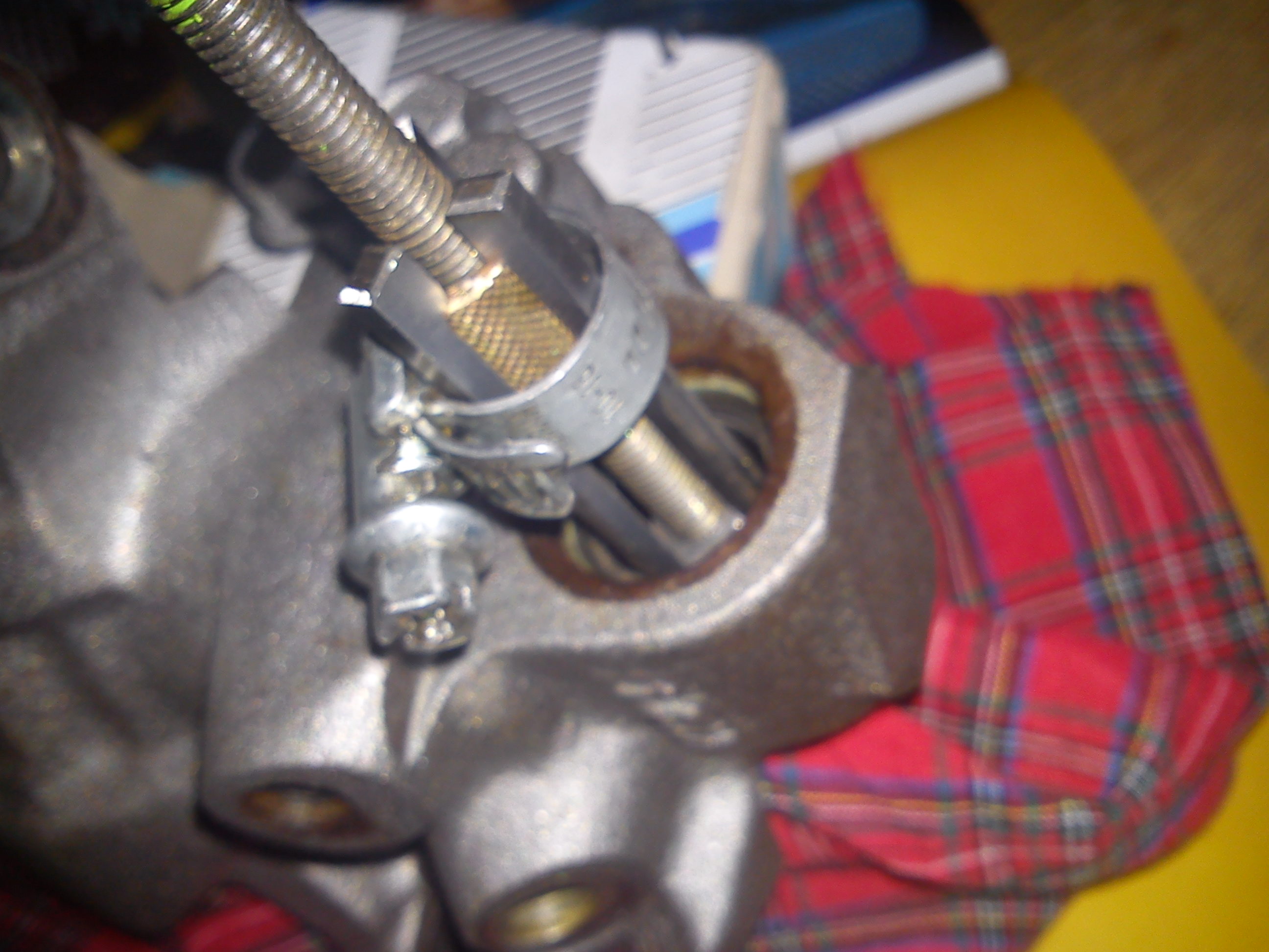

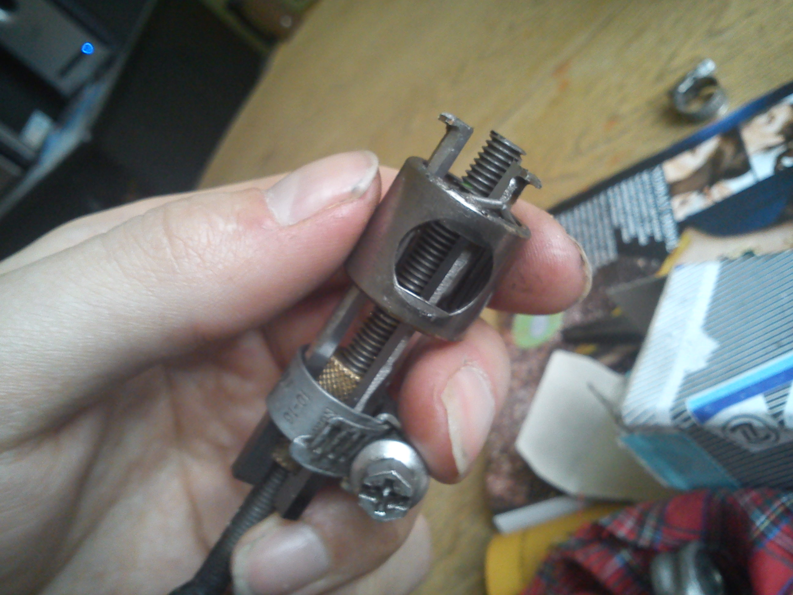

Nakonec jsem si musel vyrobit vlastní stahovák a šlo to jak po másle páč metoda s vazelínou nezabrala. V týdnu se snad konečně dostanu do pozinku. Všechno jde tak pomalu že snad do jara nestihnu udělat všechno co jsem plánoval.

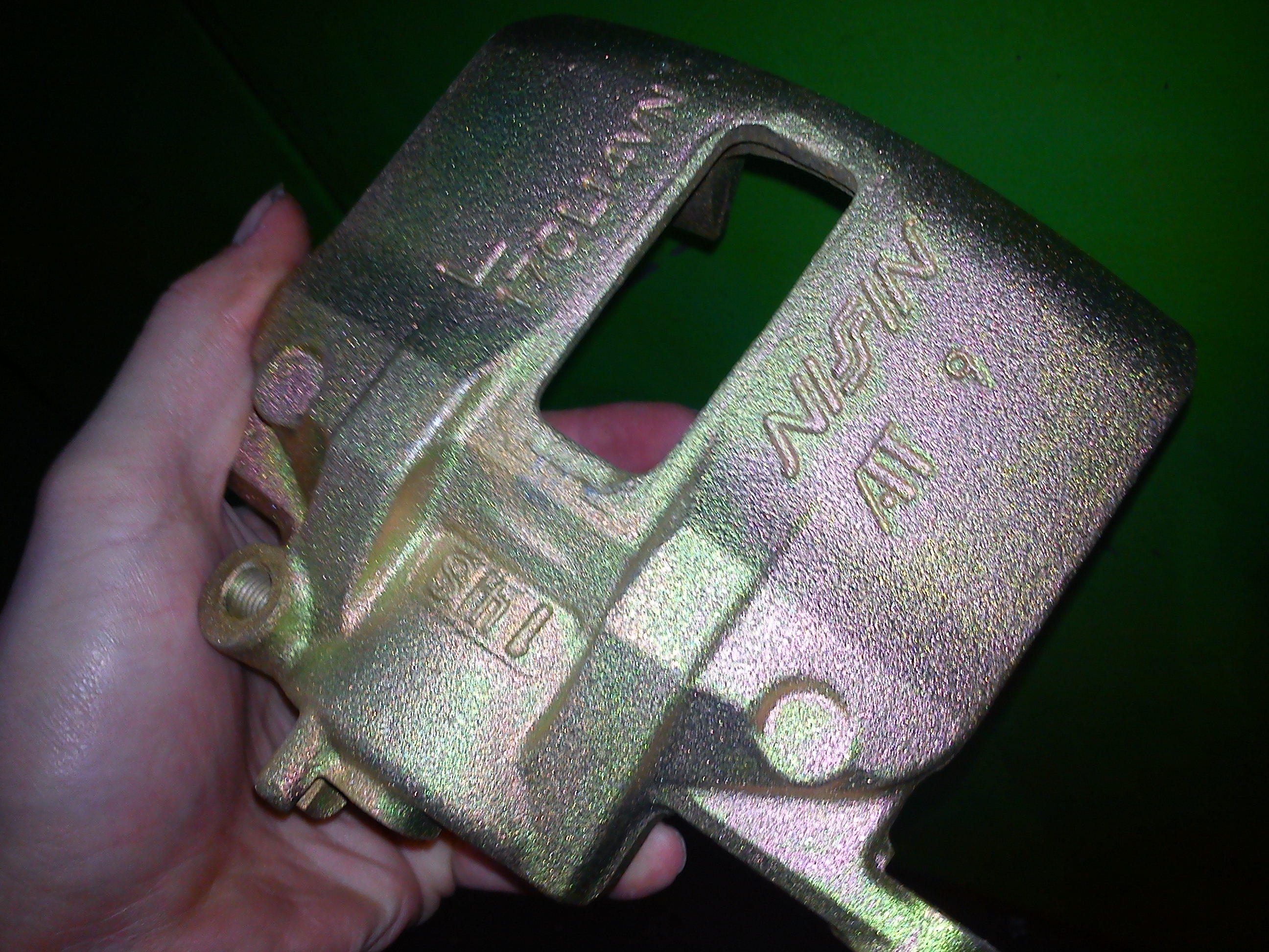

Konečně *mafiozo*

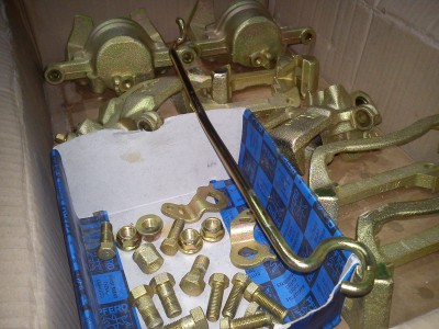

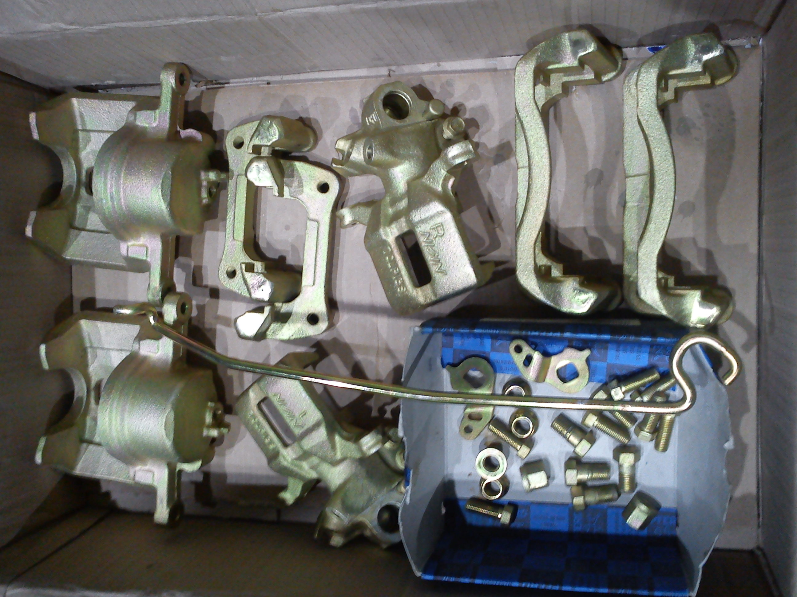

Ani nevim na kolik by mě to vyšlo, opískování s pozinkem mě stálo cca 150Kč (kafe a cigára :D ). Každopádně tohle ještě neni finální výsledek, ještě to budu lakovat poxidovou barvou do tmavě stříbrný metalízy, pozink by sám o sobě neměl moc velkej smysl protože třmeny jsou železolitinové a i přes pozink by časem začli liškovatět, z fabriky byli na crx taky ve zlatém pozinku a jak vypadají teď. Chtěl bych aby vydrželi co nejdéle proto jsem to udělal takhle.

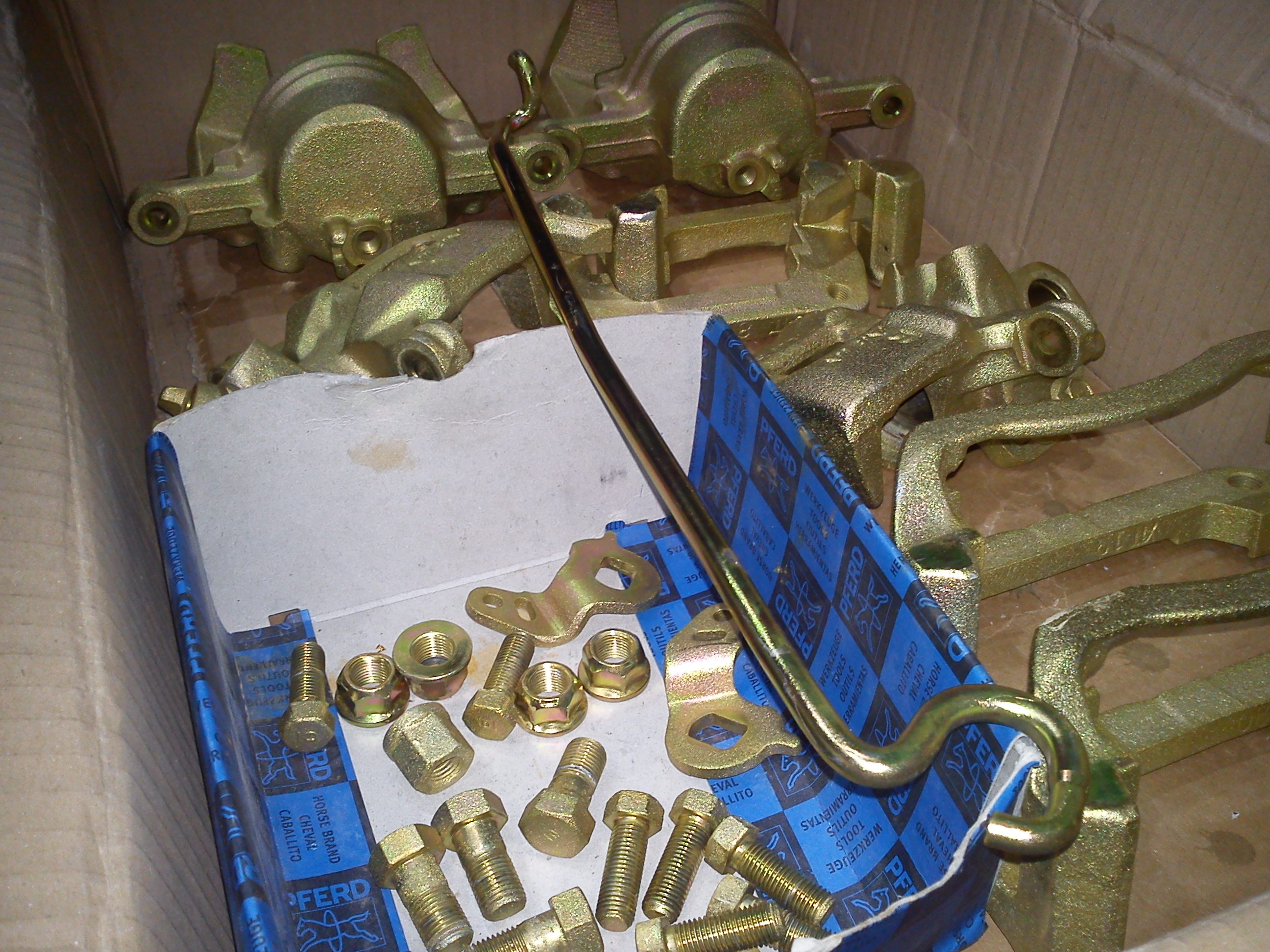

Příspěvekod Wláďa » 10 úno 2014 16:18
Když je kočka v práci, myš má pré :D

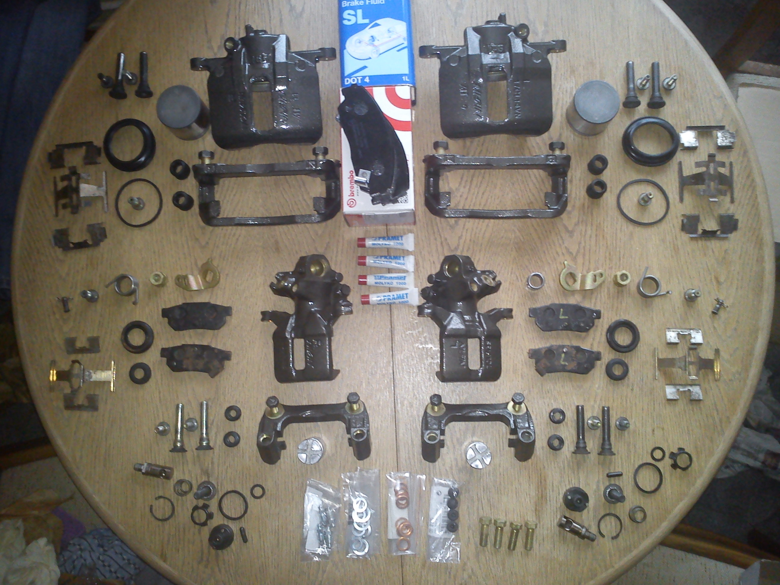

Na tohle jsem se těšil nejvíc.
Příspěvekod Stean » 10 úno 2014 17:55
krása *fin*
Příspěvekod James » 10 úno 2014 18:07
Tak to je pěkná skládačka :D Takhle vyrovnaný to vypadá, že je tam toho nějak moc :D A to budeš vzadu nechávat starý destičky?
Příspěvekod Wláďa » 10 úno 2014 19:46
Děkuju, jo je tam toho požehnaně, už to mam skoro poskládaný. Jop, do zadu mám dvě sady ATE skoro jak nový, do předu jsem koupil Bremba tak doufám že budou v pohodě, chtěl jsem taky ATE ale nesehnal za dobrou cenu, ty bremba mám od kámoše za půlku než stojí v Kelly takže paráda.
