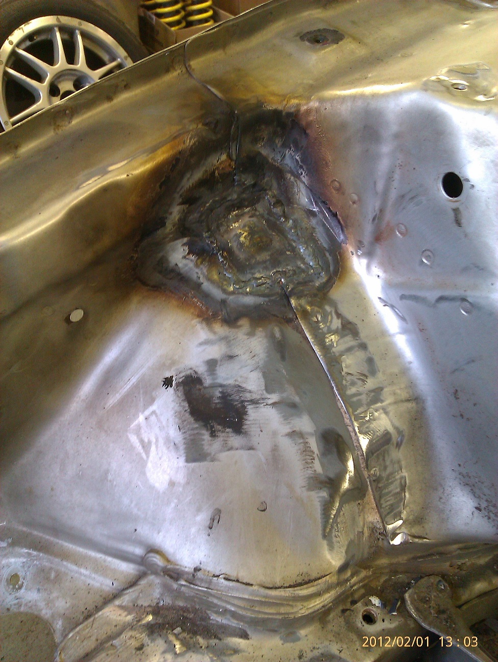

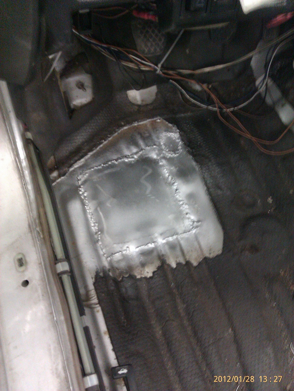

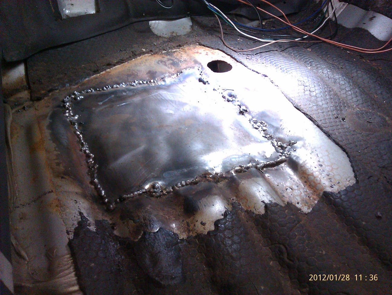

Tak včera jsem to sem už nestihl dat fotky ale byla zavařena podlaha vybroušena kapota střecha :-) podlaha vypada tak jak vypada bohužel jsem to lepe nesvedl kdys jsem vařil po 3 ale už je to lebší a lebší :-D bylo na prd protože i kdys jsem to měl obrousený s obou stran tak furt chytal nastřik podvozku ale na konec jsem to ovařil ze zhora a ze spoda a v pohodě :-) v pondělí to přetahnu ještě karosařskym tmelem a až bude cero cele po laku tak se stříkne podvozek imregnací a těma všelijakejma nastřikama proti korozi atd :-)
Příspěvekod Robo23x » 29 led 2012 13:34
Tie zvary si mal aspoň prebrúsiť aby to tak škaredo nevypadalo :P a ak si to varil co-čkom tak to mohlo vypadať aj lepšie... *oprava*

Příspěvekod Petk@ » 29 led 2012 17:00
Robo23x píše:Tie zvary si mal aspoň prebrúsiť aby to tak škaredo nevypadalo :P a ak si to varil co-čkom tak to mohlo vypadať aj lepšie... *oprava*
jo to mohlo ale šlo to na prd jak to furt chytalo a do toho jsem snim poprví vařil v patek a ta podlaha bylo moje 3 vařeni je to prkotina ja vim ale ta praxe je zatim 0% :-D obrušovat to budu až v pondělí tak uvidime :-)

Příspěvekod PAKO » 30 led 2012 10:18
ty jsi lepič než vařič...smích... ale jinak good práce...je vidět že jsi se snažil aby jsi nepropaloval.
Příspěvekod Petk@ » 30 led 2012 15:01
PAKO píše:ty jsi lepič než vařič...smích... ale jinak good práce...je vidět že jsi se snažil aby jsi nepropaloval.
no to sem se snažil ale občas sem chytil fakt peknou housenku a pak sem to propalil a poblil :-D ale drží to a videt to neni :-)

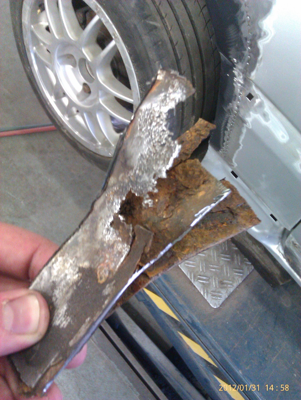

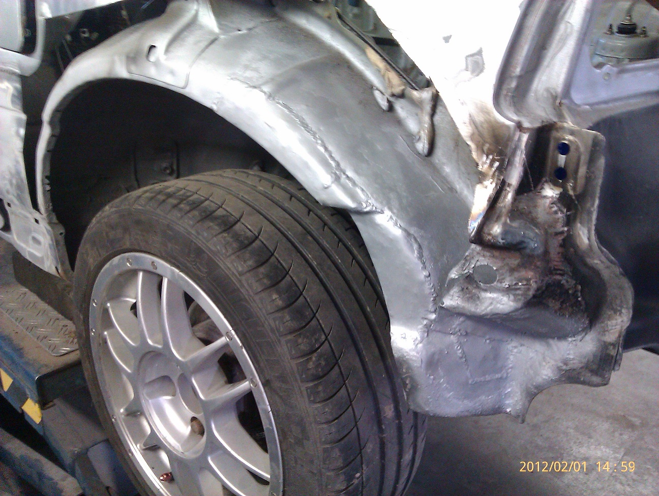

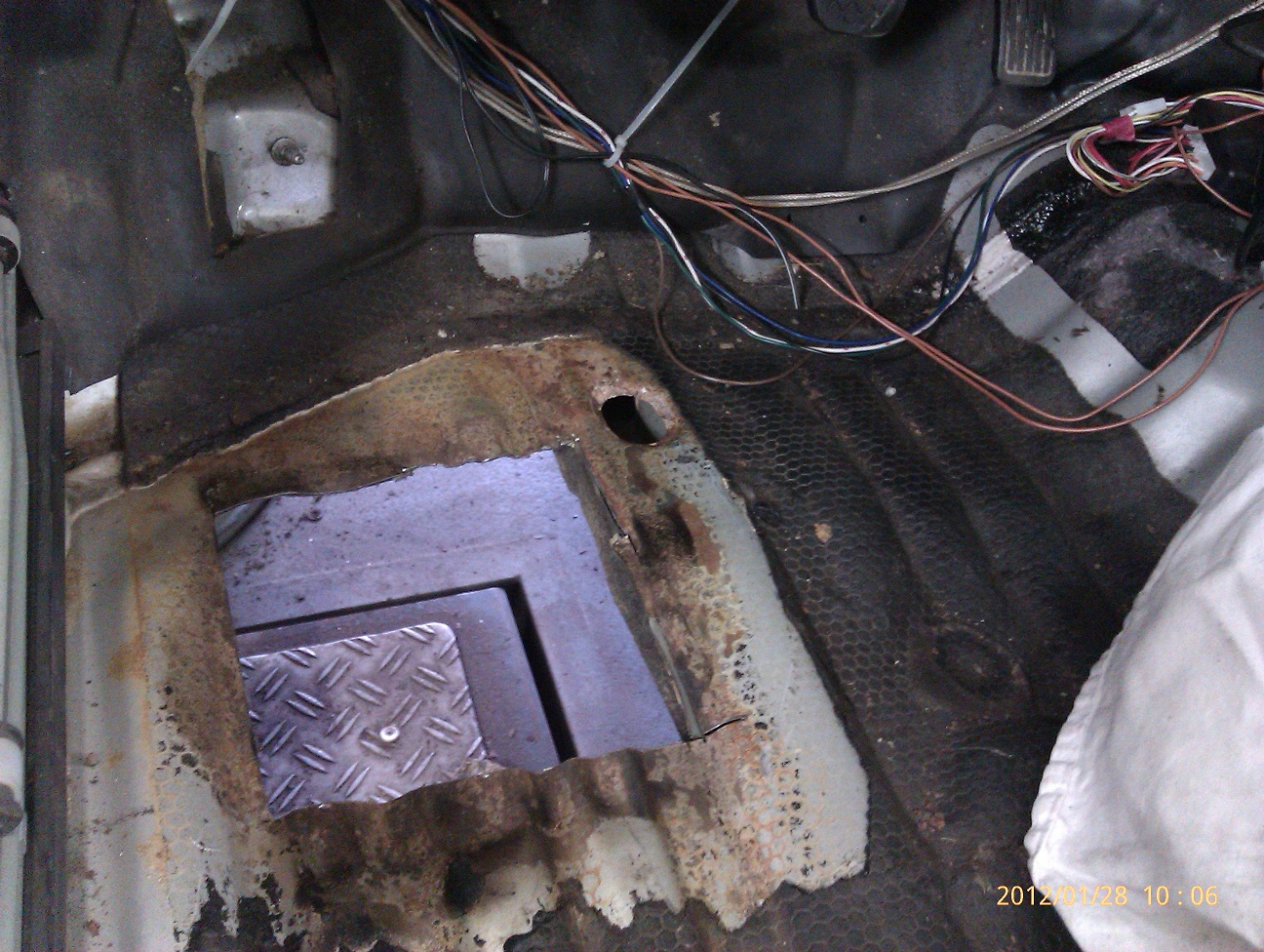

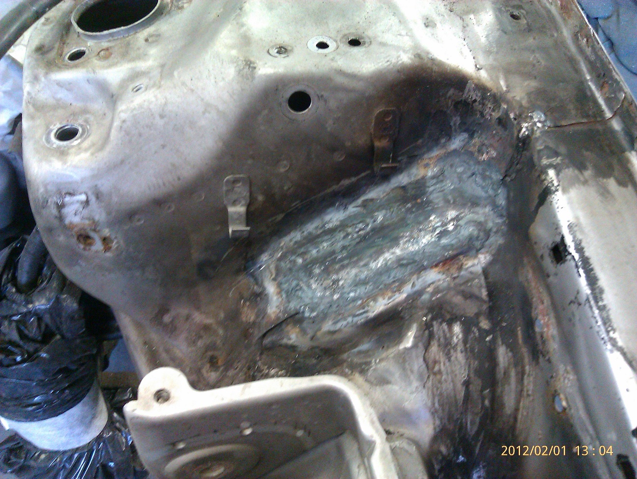

Tak zase pár novinek cero už je s 70 % vyvyřene už je vyvyřenej motorak prahy jeden lem a podlaha a kolem výčka nadrže to se rovná už jen jeden lem kterej už na pul je a opravit dveře :-) a pak jen cínovaní a kitování :-) motorak jsme na konec museli taky opravit protože tam kdysi byli meneni brejle a o5 3 plechy přes sebe a neošetřeno vzniklo viz jedna fotka :-) jinak ostatní už super práce kolegi *fin* *fin*
vyvařenej podběh :-)

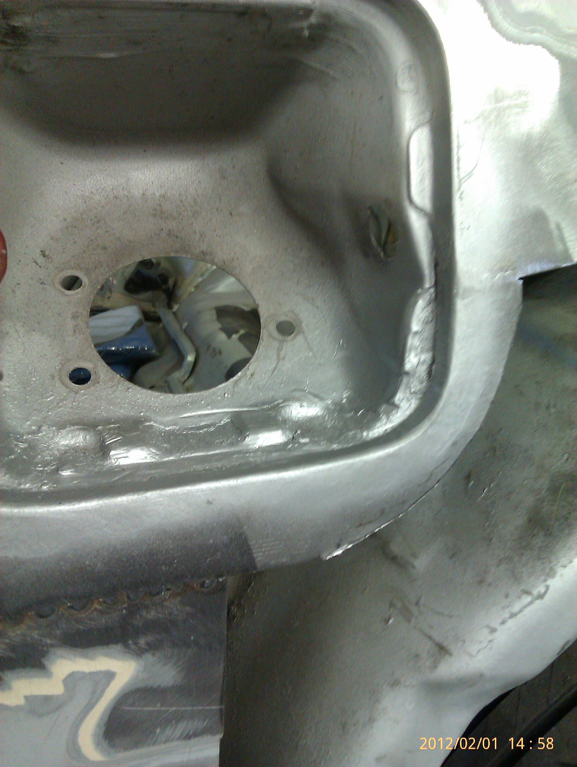

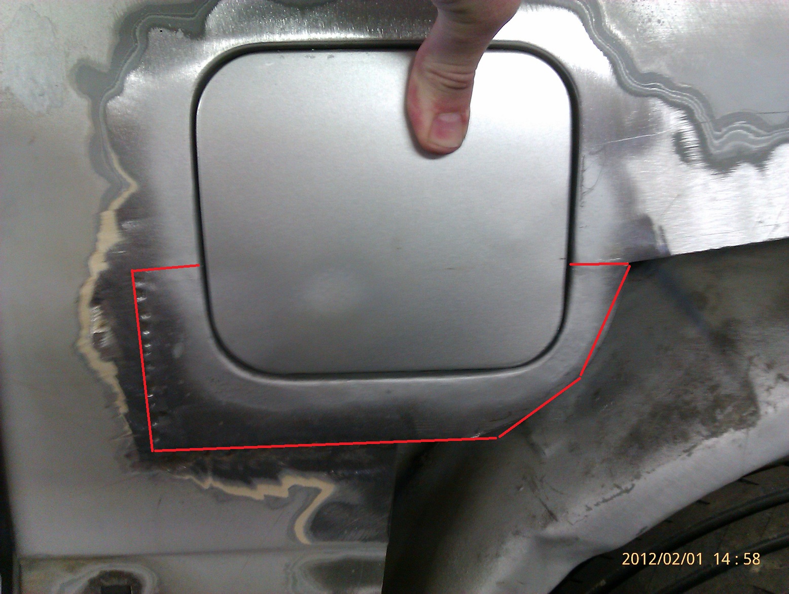

tady už nový lem výčka nádrže dokonale udělaný :-) ta červená čára naznačuje novej kus
druhá strana

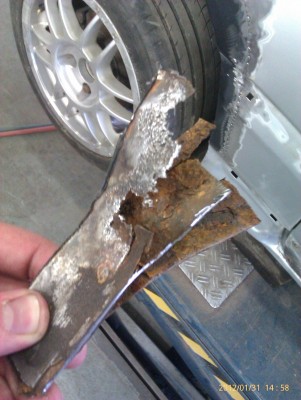

jedna strana tady byli ty 3 plechy přes obrousí seto ještě a pak ošetří a nastříka
3 plechy přes sebe
Příspěvekod Minor » 01 úno 2012 21:09
Když jsem odvrtával brejle na céru, tak na některých místech byly tři vrstvy přes sebe už z výroby.
Příspěvekod Petk@ » 01 úno 2012 21:13
Minor píše:Když jsem odvrtával brejle na céru, tak na některých místech byly tři vrstvy přes sebe už z výroby.
jojo to je pravda ale v tomdle místě byly puvodně jen dva jako na jedne straně a na tý druhý jestli si pamatuješ jak to tam bylo zrezlí u tlumiče tak tam to bylo zaplaclí :-) ale je to už v pohodě *fin*
Příspěvekod Minor » 01 úno 2012 21:24
Takhle podrobně si to nepamatuju:) Hlavně, že to zdárně pokračuje.
Příspěvekod Petk@ » 01 úno 2012 21:32
Minor píše:Takhle podrobně si to nepamatuju:) Hlavně, že to zdárně pokračuje.
jojo už je to vidět že jse na tom něco udělalo :-) a toje dobrý :-)
