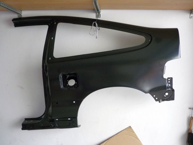

pánové a dámy číhejte na tohle *slint* mám takový pocit že to by mi vytrhlo trn z paty jako blázen :) povedlo se to najít andrewovi a jedna strana by vyšla na 5000,-. jsou to velký ceny, ale je to komplet bok, takže žádné záplatování...no ještě budeme koukat zda se nedá sehnat třeba levněji, ale musel jsem se o to podělit, co všechno se stále vyrábí *oprava* jinak práh by vyšel na 700 *slint*

Tohle je moc hezke jako cena je normalni porad lepsi nez dratem do oka je to alespon komplet a hotovo nemusis na to sahnout dalsich 15 let kdyz se to dobre udela tak neni co resit kde se to da poridit?

zatím to andrew viděl akorát v americe ;)

Redy píše:pánové a dámy číhejte na tohle *slint* mám takový pocit že to by mi vytrhlo trn z paty jako blázen :) povedlo se to najít andrewovi a jedna strana by vyšla na 5000,-. jsou to velký ceny, ale je to komplet bok, takže žádné záplatování...no ještě budeme koukat zda se nedá sehnat třeba levněji, ale musel jsem se o to podělit, co všechno se stále vyrábí *oprava* jinak práh by vyšel na 700 *slint*
Sakra kdyby se to dalo sehnat na druhou stranu, tak by se moje CRX dalo zachránit a možná by se oprava vešla do 20k!!! :shock:

dají se prý pořídit obě strany, vyzjistíme *fin*

Kdysi jsem to viděl na německé ebay, měli to nejspíš přímo z Hondy.

Přesně tento díl taky potřebuji, nějak by to chtělo vymyslet.
a co hromadný nákup? Nemám s tímto nakupováním zkušenosti, tak snad nepíšu kraviny.
Nevím, jak váha a rozměry ovlivní výslednou cenu.

Tu by žiadny hromadný nákup nepomohol ;) s poštou a ž domov by si to mal za 173€ to je cca 4200kč :)
tiež som to svojho času zháňal, opačnú stranu, nakoniec som zohnal od Rom.a z honda fóra, odrezali sme celý zdravý bok z búraného céra, zručný klampiar to fpoho odvŕta, vyšlo ma to na 2 tis.Kč + cesta + robota *fin*

uvidíme, možná bude hromadná ;) pokud se to vyrábí, není problém to hromadně dovézt *fin*

Tenhle bok mám na céru taky, už od roku 1996, kdy tomu jeden z předchozích majitelů asi pochroumal bok. Jen si dejte pozor na to, že měnit celej bok auta, není tak easy jako převařit lem. Musí se to dělat fakt pečlivě, aby všechno lícovalo.
