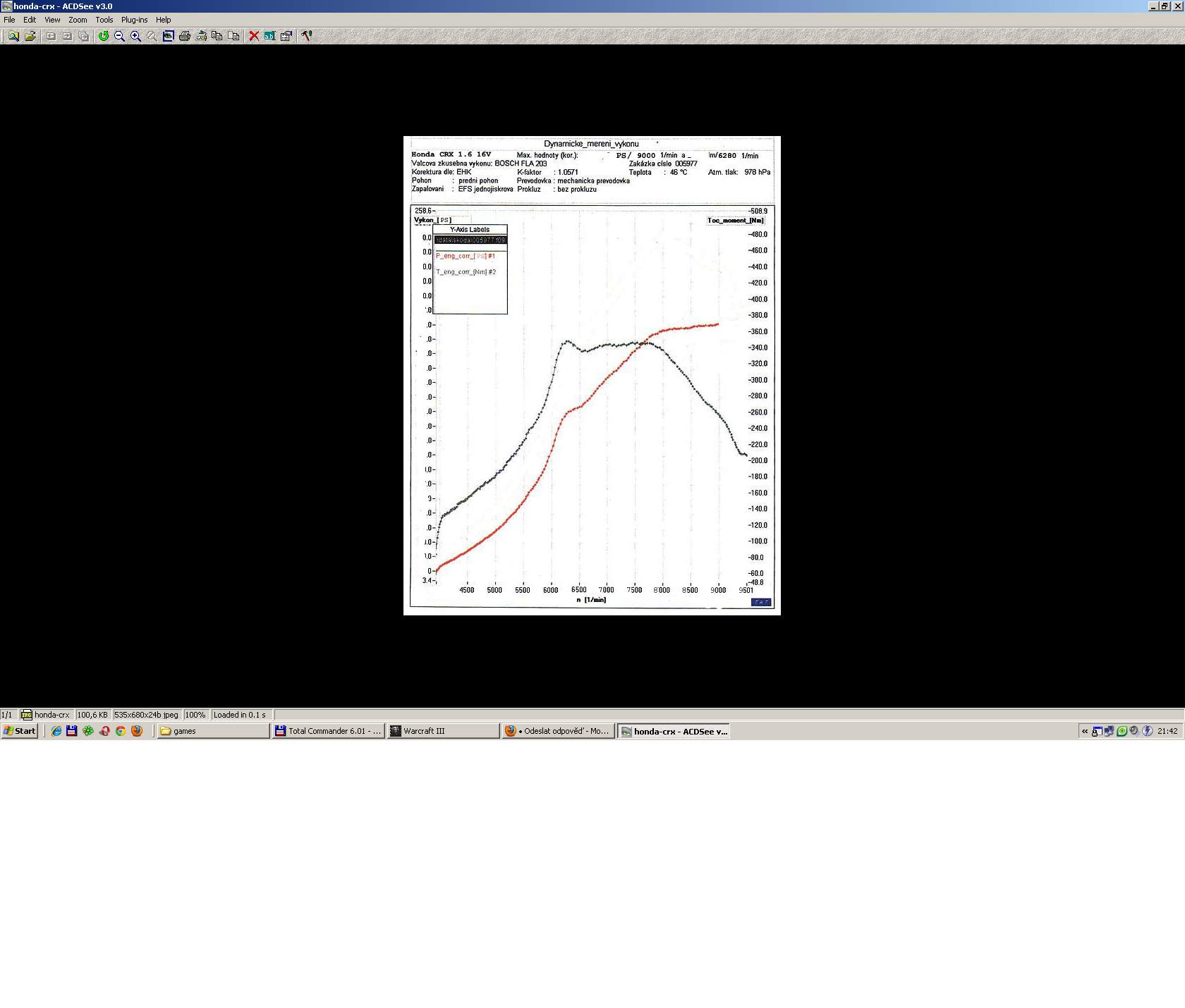

Omlouvat se? Jak chceš :lol: Ale taky jsem zíral když jsem viděl ten rozdíl. Mám to na papíře, viděl jsem to na monitoru, mám i svědky. I tak je ten výkon dost mizernej... Čekal jsem maximum tak 78 kW. Věděl jsem že to nejede jak má a to ikdyž jsem jinou CRX neřídil. 67kW v sérii je hodně hodně málo a to mám v TP napsáno 97 kW (nevím proč).

J!R! píše:Vsak vykon v TP je na motoru, coz se musi prevest koeficientem, jak kdyz jsi prevadel tech 82kw na 111kw...cili tak preved tech 78kw a mas svuj soucasny vykon k posouzeni dle TP(typu motoru, udaju vyrobce).
Nevim jak se to přepočítává. To vypočítal počítač. V grafu stojí: Účinnost mezi hn. kolem a motorem 85%. Mám to chápat, že motor má o 15% větší výkon než to co je na kolech? V tom případě to vychází na 94kW a to zdaleka není těch 111 co ukazoval kompl.
A jak jsi dosel na 111kw?Jako ja je vidim v te tabulce a na grafu vidim tech 82kw...Jinak tak nejak s tema procentama by to mohlo byt.... mam za to, ze ten koeficient vi mistr ;) anebo pokud se nepatrne lisi, tak si to prepocita pocitac podle udaju pneu, disku, atd...

Na grafu to není, bylo to na monitoru a přijde mi to divný... Tak to pomineme ;)
Re: Hira - CRX
Příspěvekod J!R! » 22 lis 2012 20:09
Uz jsme v obraze....nikde neni 111kw, ale 111k!Jen jsem byl o sloupec vedle.

Příspěvekod Fegut » 22 lis 2012 21:45
Vůbec je v tom bordel, max krouták při 2400 otáčkách 145Nm... asi turbo :D, od 5000 kde by měl bejt krouták nejvýš to padá dolů, je to hodně hodně divný. Tady mám křivku lehce upravovanýho crx jak by měla vypadat.

Fegut píše:Vůbec je v tom bordel, max krouták při 2400 otáčkách 145Nm... asi turbo :D, od 5000 kde by měl bejt krouták nejvýš to padá dolů, je to hodně hodně divný. Tady mám křivku lehce upravovanýho crx jak by měla vypadat.
Lehce upravený a točí přes 9000? OK
Re: Hira - CRX
Příspěvekod Fegut » 23 lis 2012 08:16
Zvednout omezovač na 9000 není žádná věda, taky se koukni že od 8000 ten krouták jde brutál dolů, kdyby bylo víc upravený, tak by ten krouták nepadal, nestíhaj ventilový pružinky. Co vím tak na tom byl čip, odlehčenej setrvák a snížená hlava a pak sání svody výfuk. No bud ti to oni nějak divně změřili, nebo máš hondu jak nějakej koncernovej motor... dole jede, nahoře nic. Tam kde ti graf začíná padat, mají právě tyhle motory největší krouták a max výkon je někde k 7000
