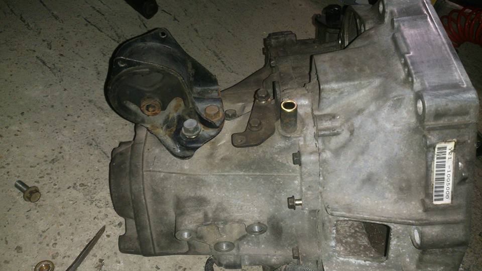

tak menši up s převodovkou to dopadlo tak že se otevřela a zjistilo se že je vše uplně v haji
vše krom převodovích kol na vyměnu o prevod 5ky byl v haji tak jsem se rozhodl pro repas vyšlo by to v dilech cca 20tis plus prace ale nejak se to prodloužilo časově a na konec i dobře ve finale jsem objevil nebo spiš sam sabrio se ozval ohledně toho jestli bych nechtěl prevodovku ale A2 se stalim prevodem po repasi tak jsem přemyšlel předělat na hydro a tak no nakonec jsem to vymyslel lankovou A1 označení Y2 prevodovka šla do světa teda zbyle dily a ted v patek jedu k sabriovi pro převodovku na hydro Y21 tak ale to provazí par nepřijemnosti nesedi spojka A2 ma jinou takže problem takže musim dat svoji z A1 pryč naštěsti jde na odbyt klukovi co stavi cero takže super
jinak všechno jsem konzultoval s newmanem kluk přez převodovky kousek od teplic mužu doporučit
takže v poslednich dnech jsem nevěděl co a jak krom toho že nepasuje spojka se musi ještě předělat ovladani spojky z lanka na hydrauliku jelikož mame dost zkušenych a milých členu za dva dny jsem si zjistil všě potřebne ještě by neměli fungovat budiky protože A1 ma mechaniku A2 elektriku na budiky ale co jsem se taky dozvěděl od klubaka že stači jen přešroubovat čidla či co se zjisti v pruběhu
jinak mě to vyjde skoro na konec na stejne až a s tim rozdilem že na A2 se schani v klidu dily což na A1 lanko už pomalu ale jistě se schani spatně ...
takže abych to schrnul kdyby nekdo chtěl přejit na motoru B16A1 na převodovku z A2 tak musi vyměnit spojku,udělat hydrauliku nebo přepákovani a pravděpodobně upravit držak na silent prevodovky v motoraku

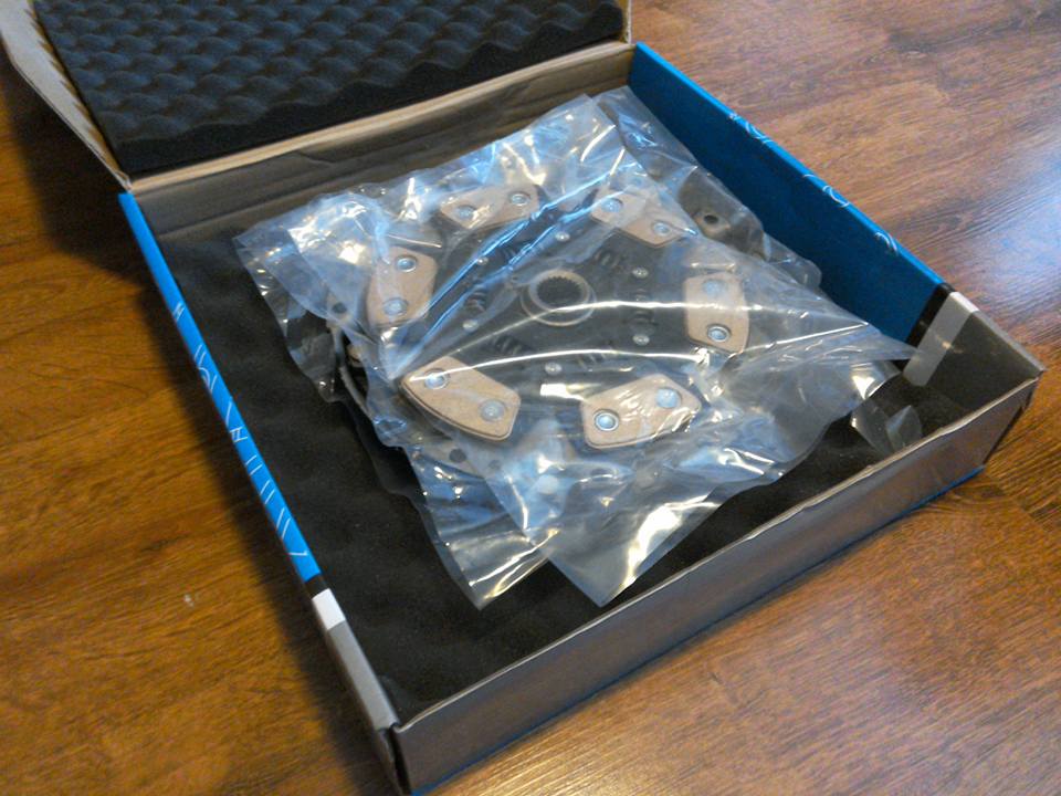

tak převodovka doma spojka taky silent na motor jsem sehnal schazejici vidličku taktež muže se nastrojit ale zadrhel v baleni spojky chybí ložisko takže zase problem protože to tam nekde posrali
takže v ponděli po tom co jsem je tam zprdnul tak pošlou ložisko i s vystředovákem snad a pak se muže nastrojit převodovka teda po tom co se ještě naleští
pak už jenom bude překvapeni jak to vyjde na origu uchytu převodovky každopadně se uvidi až na mistě zbyta dokoupit držak na hydrauliku spojky hlavni a pomocnej hydro valec a donastrojit bude toho ještě hromada tak snad do měsice budu jezdit je to ted na prd s časem tak budu vše dělat za provozu
