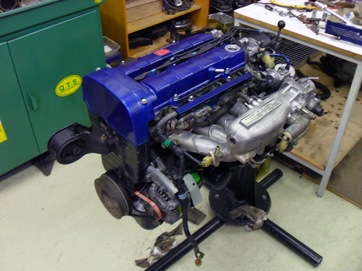

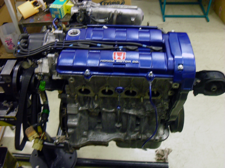

Tak to vypadá že grilovačku nestihnu *cry* . Dneska jsem motor konečně doskládal a odvezl do servisu, kde se namontuje. Bohužel tam mají plné zvedáky, takže se na to vrhnou až příští týden. Přikládám pár fotek motoru :)

pomohlo pdf-ko s manuálu čo som posielal ?? *crx*
Inak motor veľmi pekný *jizda*

Příspěvekod Petk@ » 28 bře 2012 18:25
hodně hezký *fin* taky teklenc budu dělat to víko a kus krytu rozvodů a taky do modrý :-D čim jsi to lakoval ? :-)

Příspěvekod Hira » 28 bře 2012 18:56
Petk@ píše:hodně hezký *fin* taky teklenc budu dělat to víko a kus krytu rozvodů a taky do modrý :-D čim jsi to lakoval ? :-)
Děkuju :) je to klasický sprej co koupíš všude. Otázka je, kolik dní na tom vydrží...

Příspěvekod Petk@ » 28 bře 2012 19:07
Hira píše:
aha :-) tak snad jo ja koupim radši aspon na brzdy :-) ale vypadá dobře :-) *fin*

Příspěvekod Hira » 28 bře 2012 21:21
Petk@ píše:aha :-) tak snad jo ja koupim radši aspon na brzdy :-) ale vypadá dobře :-) *fin*
Jo, ta na brzdy drží pěkně a když si s tím trošičku pohraješ, tak to má i pěknej vzhled (myslím barvu v plechovce) *dobrety*

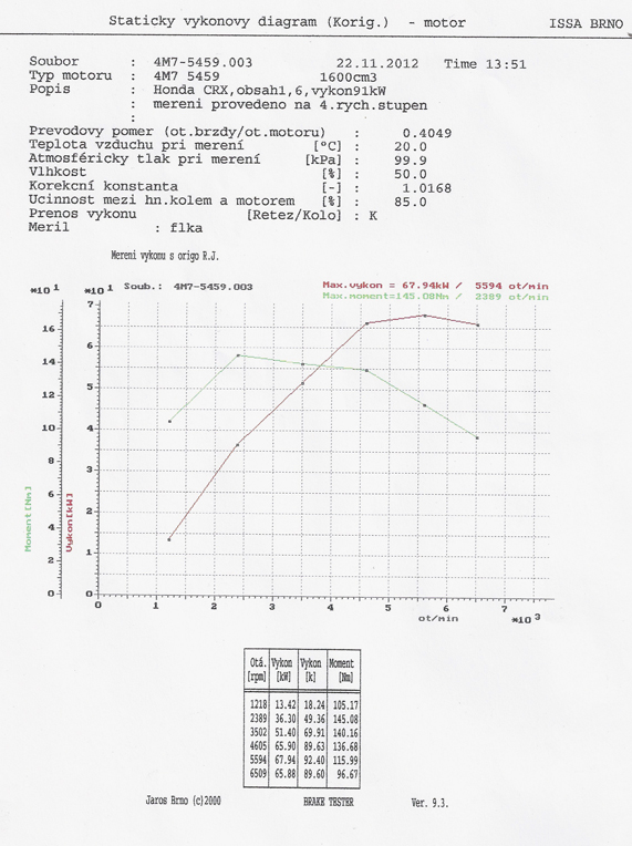

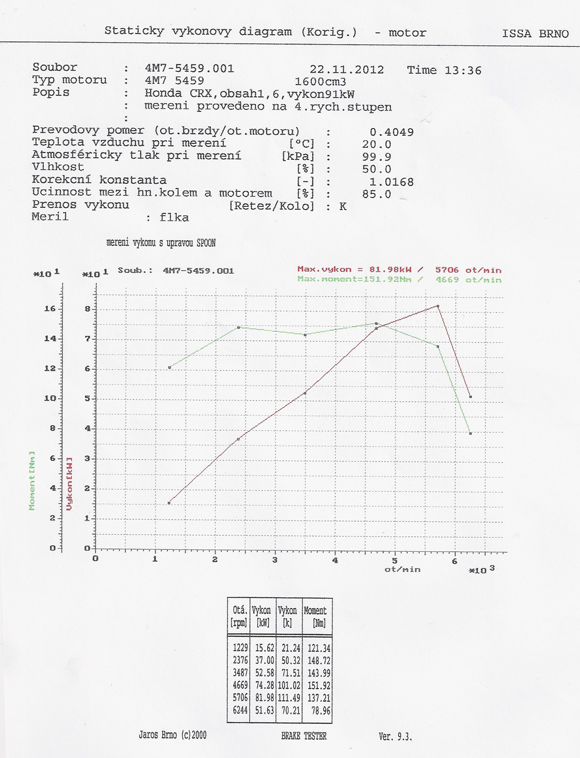

Tak dnes jsem byl na měření výkonu. Dopadlo to o něco líp než jsem čekal... Větším problémem jsou ale pístní kroužky, díky kterým to hulí tak, že nestíhalo odsávání výfukových plynů i když jelo na max. Psal jsem, že je budeme měnit, ale nestihli bychom to.

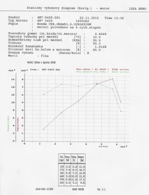

Naměřený výkon se sériovou jednotkou byl 67,94 kW což nechápu a radši se ani nebudu vyjadřovat. S ŘJ s čipem od Spoonu jsme naměřili 81,98 kW. Vypočítaný výkon na motoru podle počítače byl 111 kW. Na grafu je pěkně vidět pokles výkonu kolem 3500 ot./min. V autě je to znát, začne sebou cukat. Snad mi někdo poradí čím by to mohlo být

Test s čipovanou jednotkou

Příspěvekod Martin16 » 22 lis 2012 16:42
slušná dýmovnice :o držim palce ať to nějak pořešíš *fin*

Příspěvekod J!R! » 22 lis 2012 16:54
Pekny, taky tam na jare jdu :) jsem zvedavy kolik to ukaze ;) A pak tam pujdu zase az budou nasazeny vacky a manifold z ITR.
Jinak chce to poradne promerit valce, hlavne jejich ovalitu.Pokud je stav pistu, sten valce ok, tak bych menil jen krouzky, ale vsechny!!!Urcite se mrknout na olejovy cerpadlo.Taky neopomenout srovnani bloku, hlavy, zabrousit ventili atd.... pak to slusne zajet a uzivat si kvalitni motor ;)
A teda slusnej rozdil mezi tema jednotkama... nemam se zacit omlouvat? *vytlem* :D
