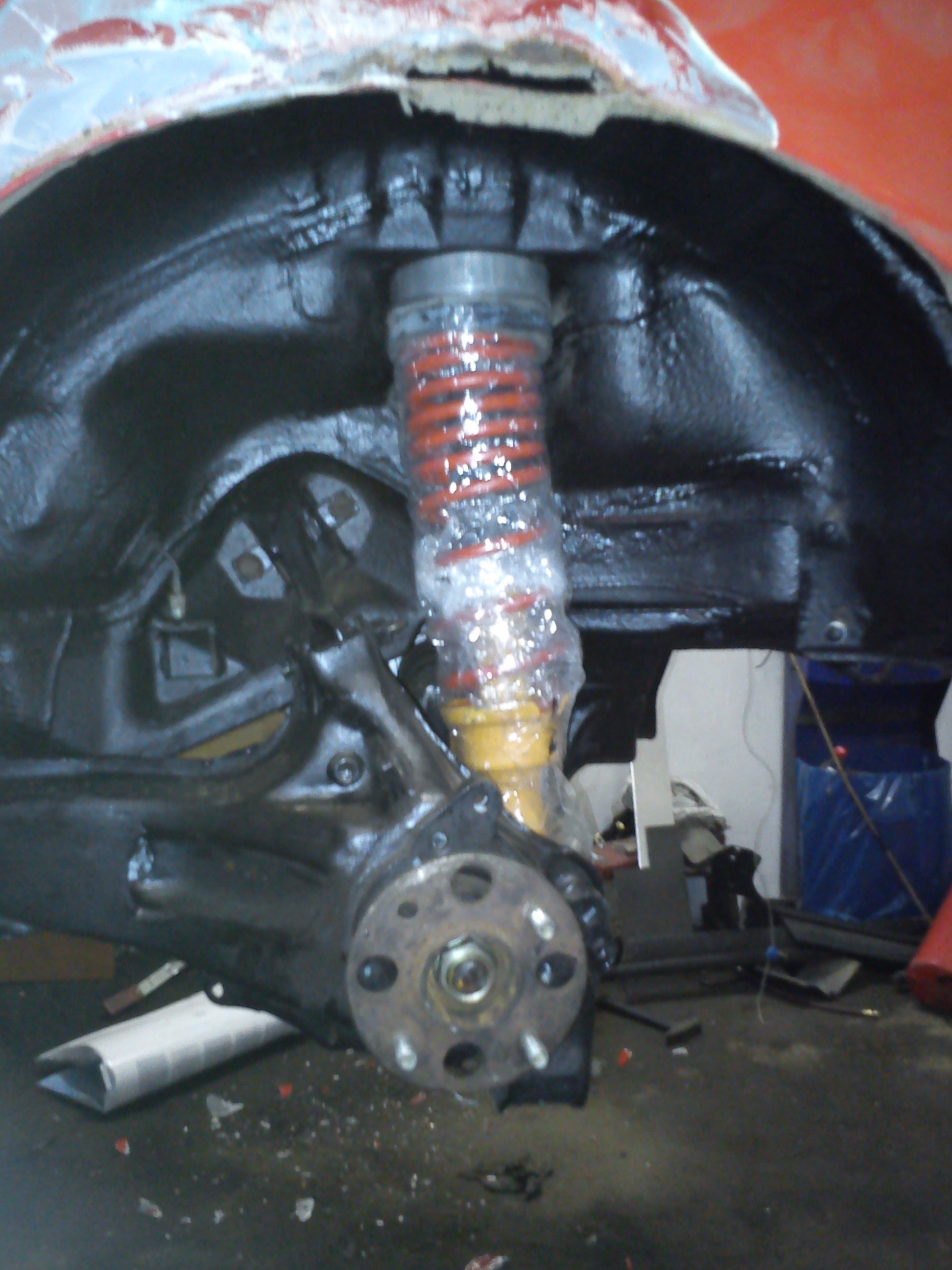

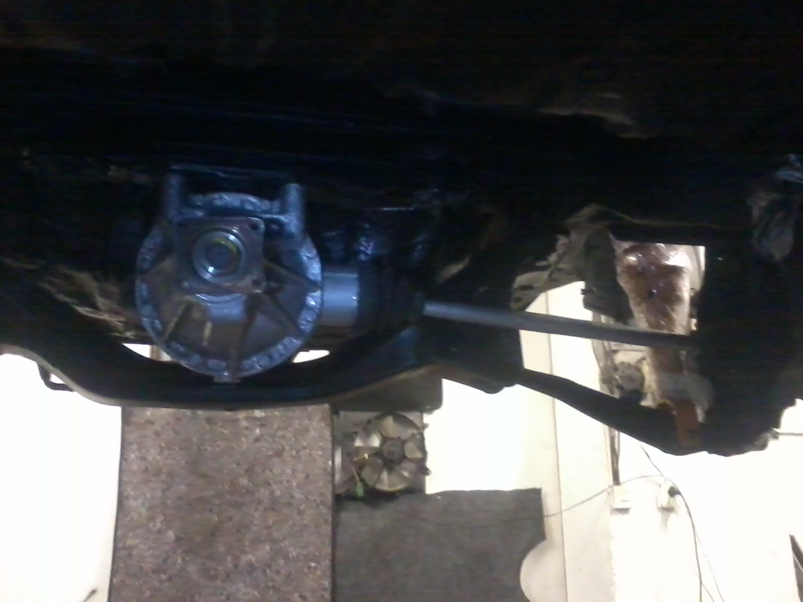

tak zacinam montovat zadek dohromady ale nelibi se mi to budu muset jeste poladit tlumice oni se mi tam kuli nim nevejdou brzdice

Re: skritek si kopil CRXo
A copak tam prijde za trmen a kotouc?Na serii to nevypada na problemy, protoze je tlumic skoro na stredu naboje....
J!R! píše:A copak tam prijde za trmen a kotouc?Na serii to nevypada na problemy, protoze je tlumic skoro na stredu naboje....
z CRXa ale origo (na 4x4) tam jsou bubny a musel jsem toho dost upravovat abych tam dostal kotouce ale delal jsem to jeste bez tlumicu a ted mi to tam prekazi sice je to o mm a myslim ze by se to mozna dalo i nechat ale radsi to poupravim aby to bylo stopro ok

Jj, uz chapu.Dik za vysvetlenou a preji, at se zadari co nejsnazsi cestou...

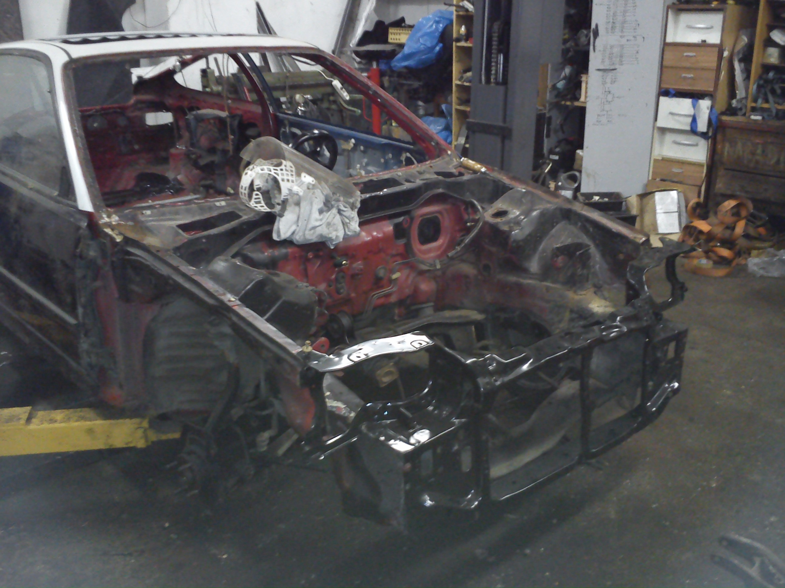

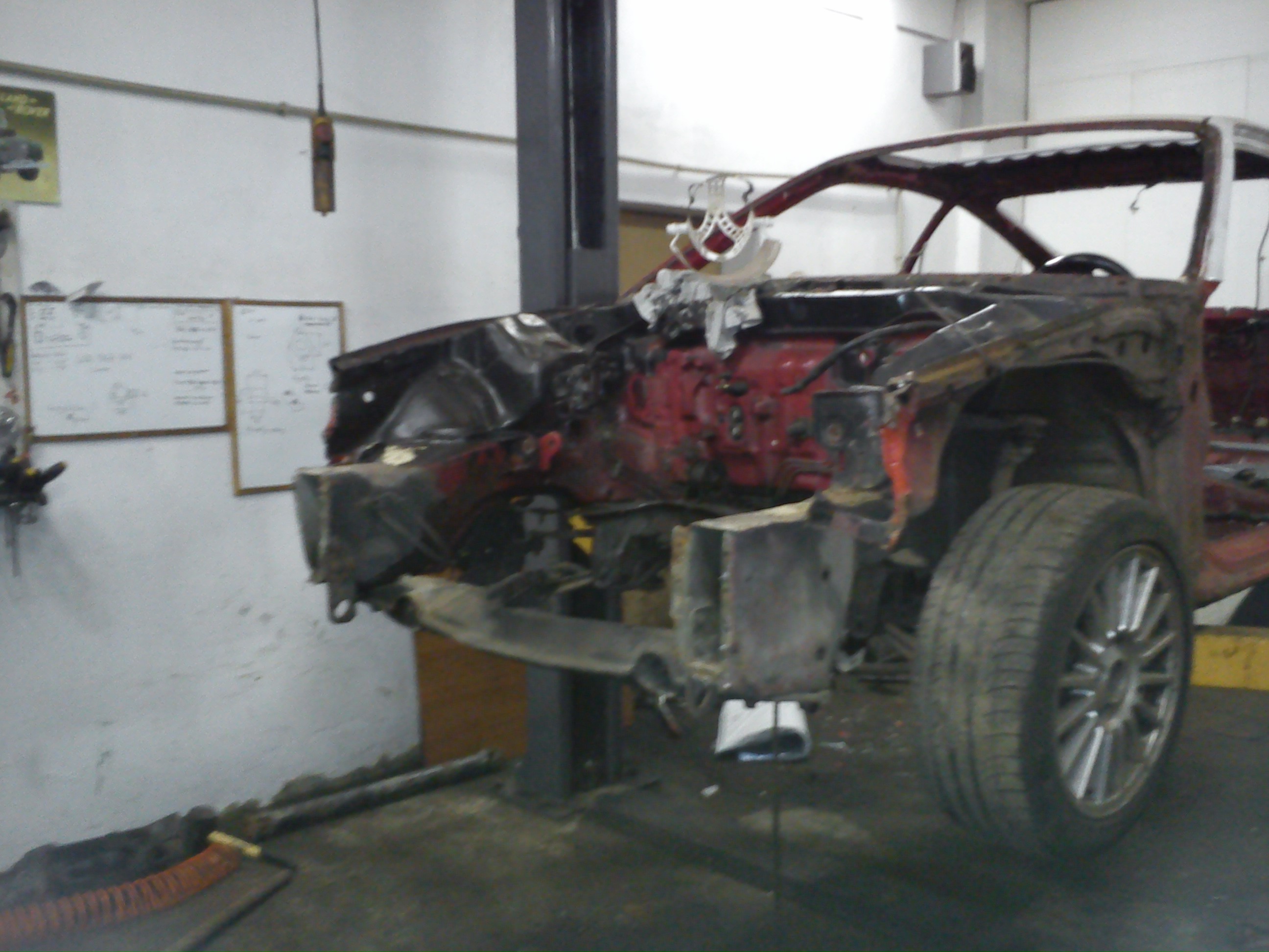

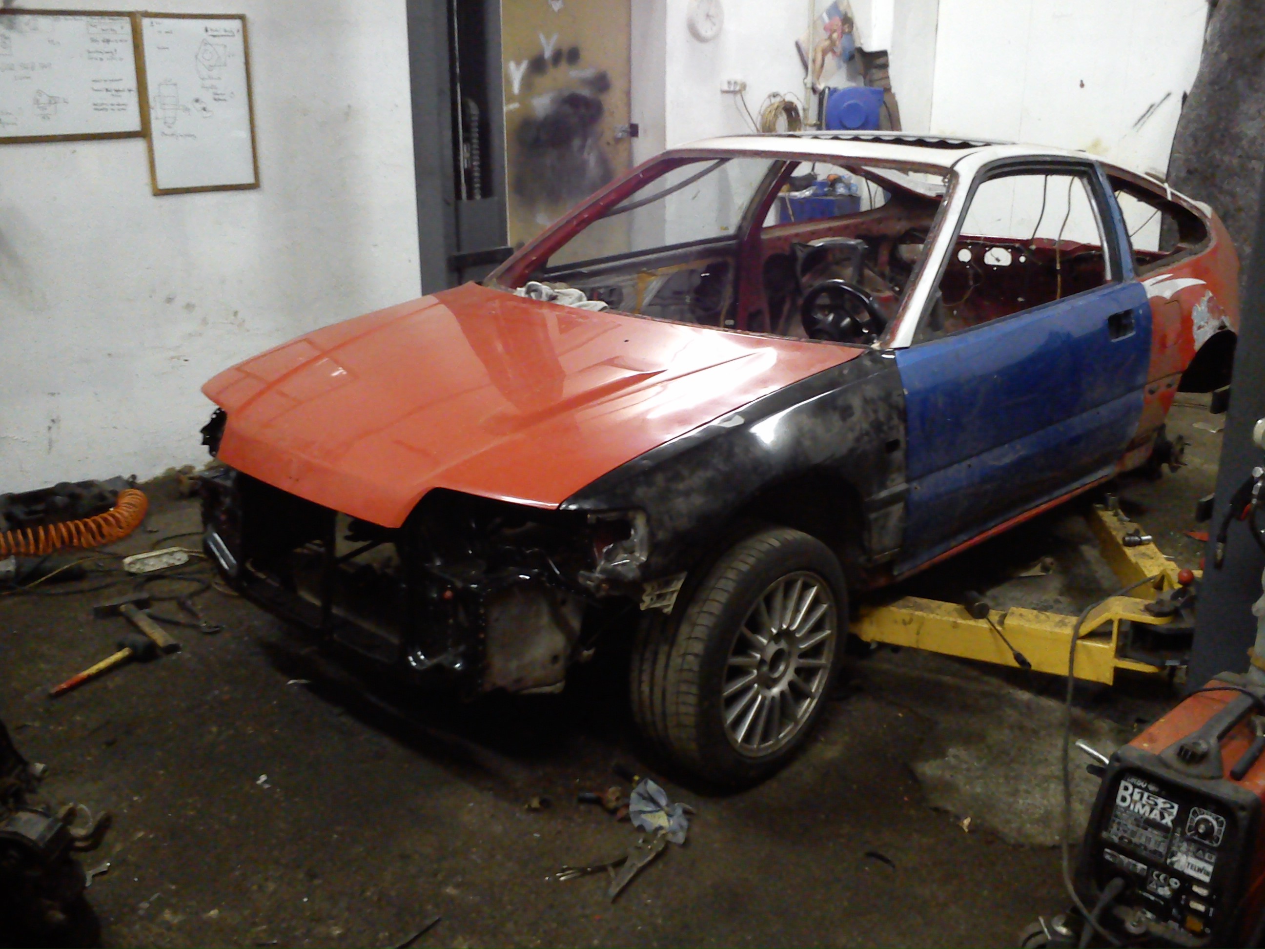

tak jsem se po tech svatcich zase dostal na CRXo a zase jsem si nakonec koupil kit kar chjo
tak alespon jsem odstranil to dost ponicene celo a zitra ho tam zacnu varit a pomalu pasuju dvere , pr. blatniky no a o vikendu snad vymenim ty lemy z kitu za plechovy
Tak schnilý jsou, ale kolikrát to leze až pomalu k oknu a to je horší. Jinak spodní čalounění se dá vyndat jenom když vyškubnu sedačky a ten střed, nebo drží nějak i pod topením atd? Teče mě tam, tak až bude pršet bych to vyndal a koukal kudy zatejká.

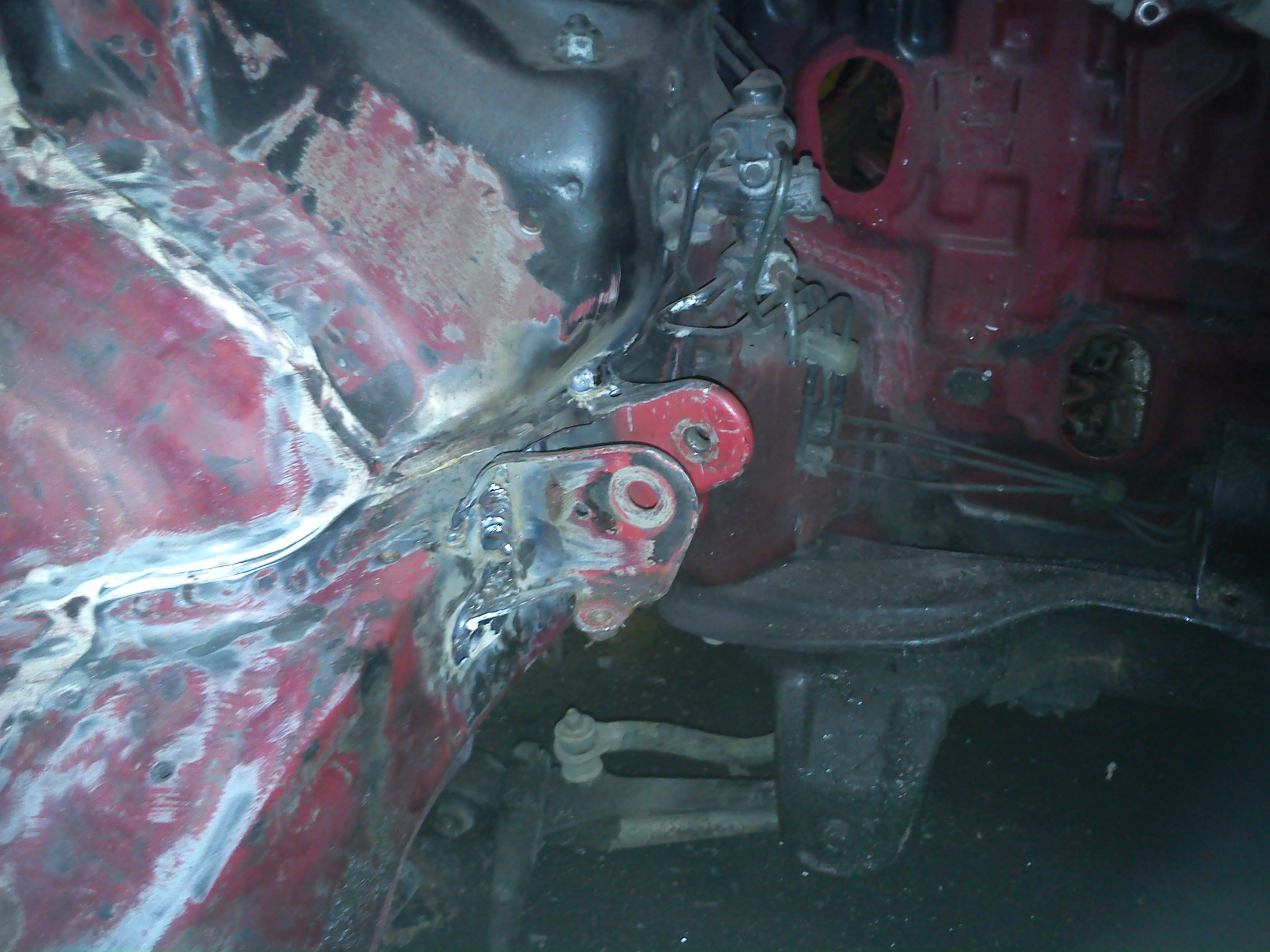

tak predek napasovanej a prevareny drzak prevodovky huraaaaa

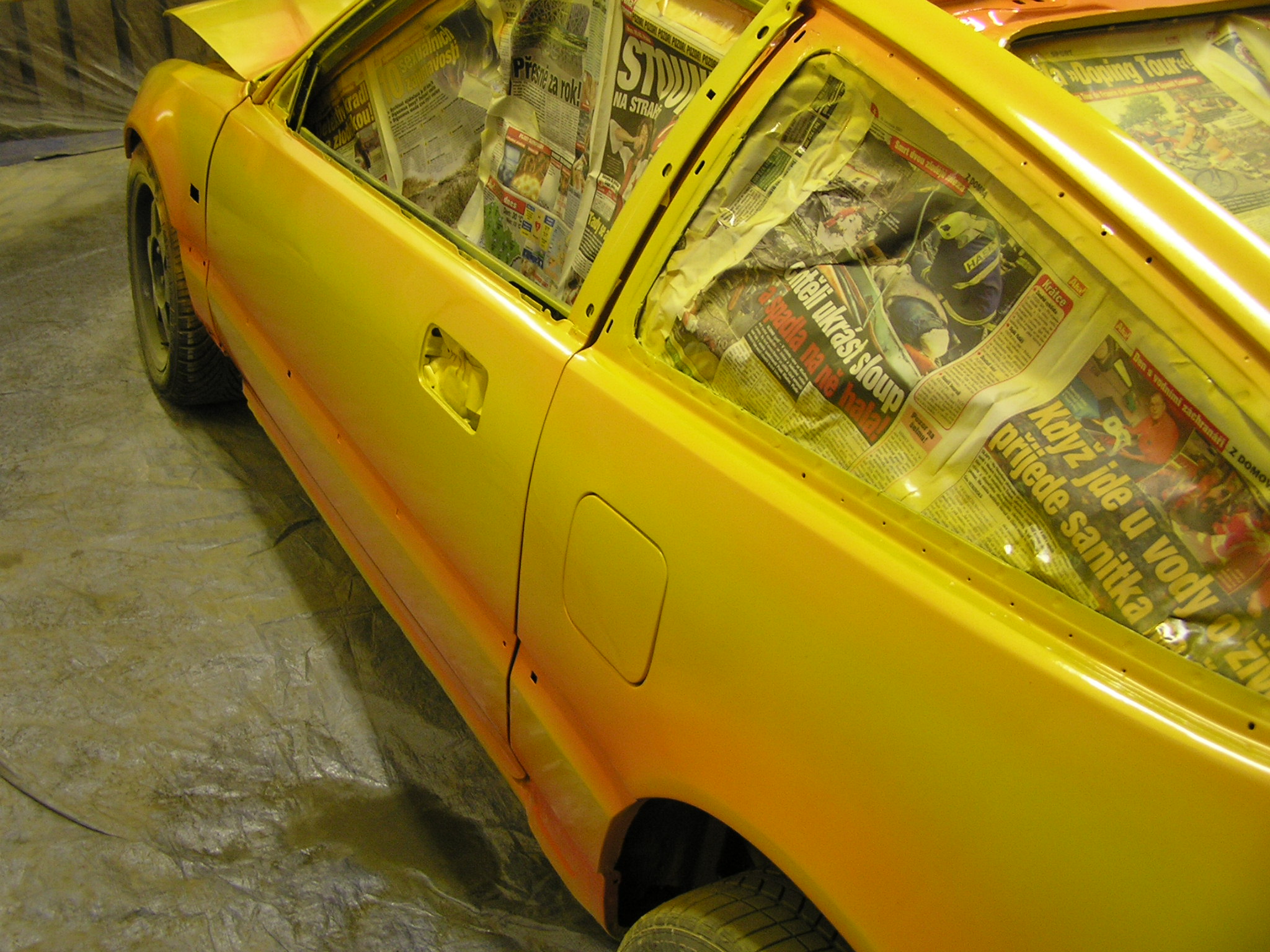

Prozradíš,do jaké barvy se bude auto lakovat?
lazzzik píše:Prozradíš,do jaké barvy se bude auto lakovat?![]()
Jinak hezká práce,pravidelně sleduji..
jeste nevim ale asi jako vsechny me CRXa tedy zlutaaaaaaaa

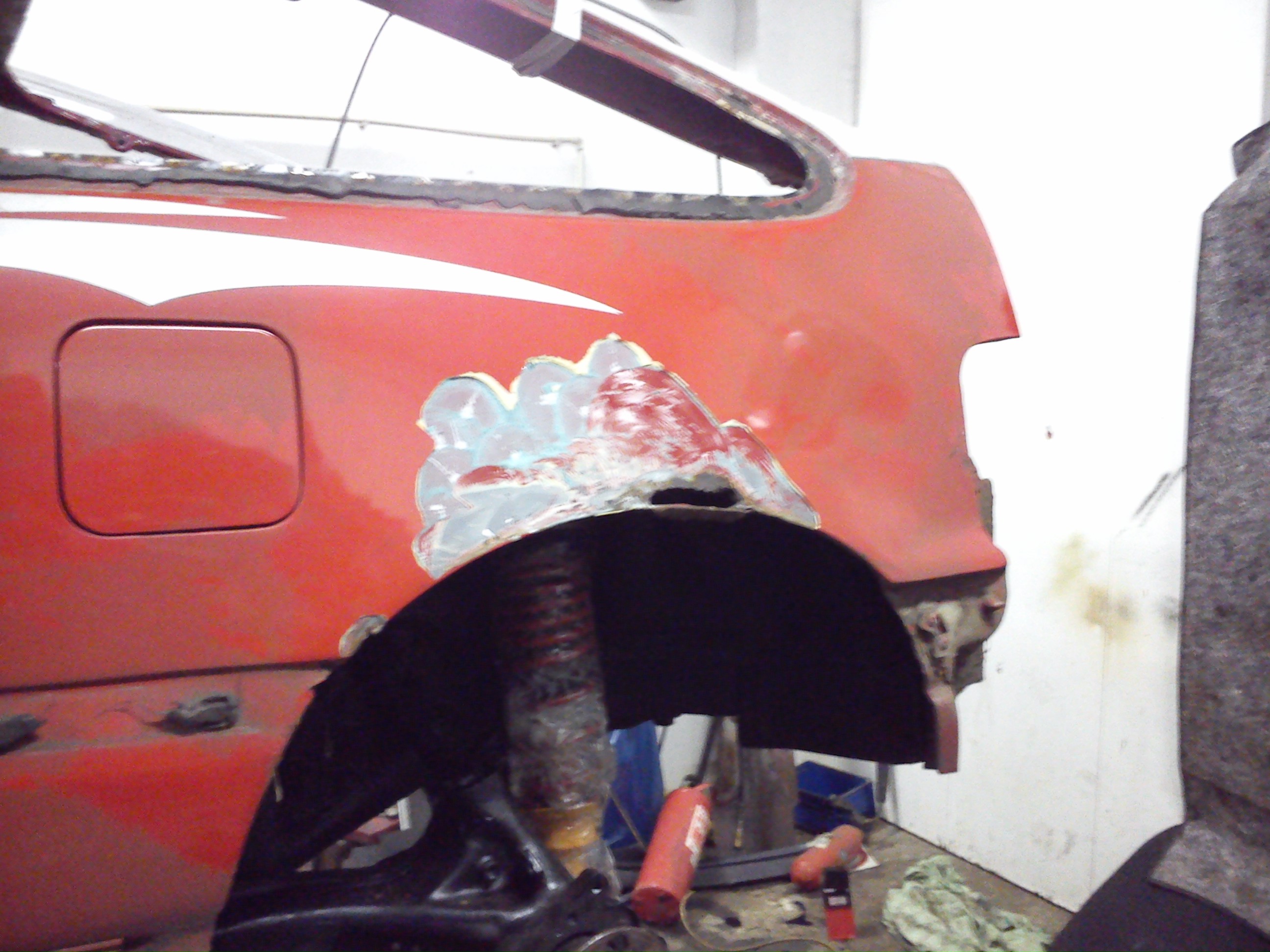

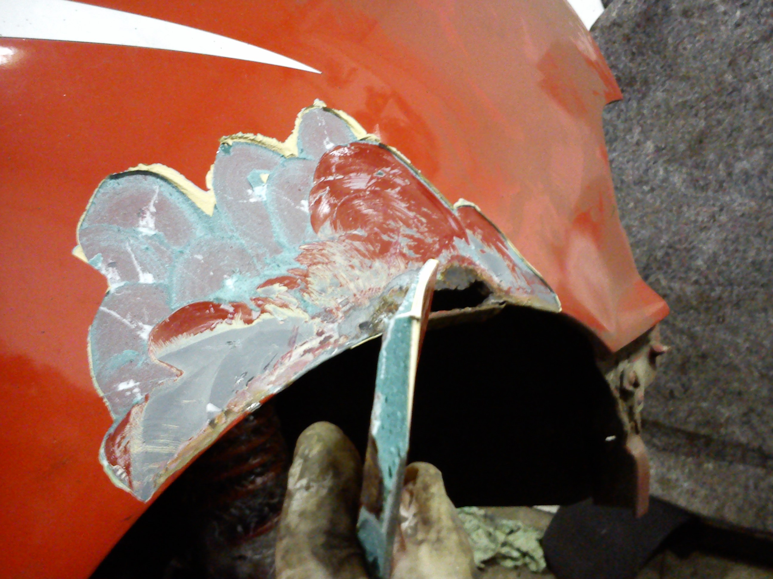

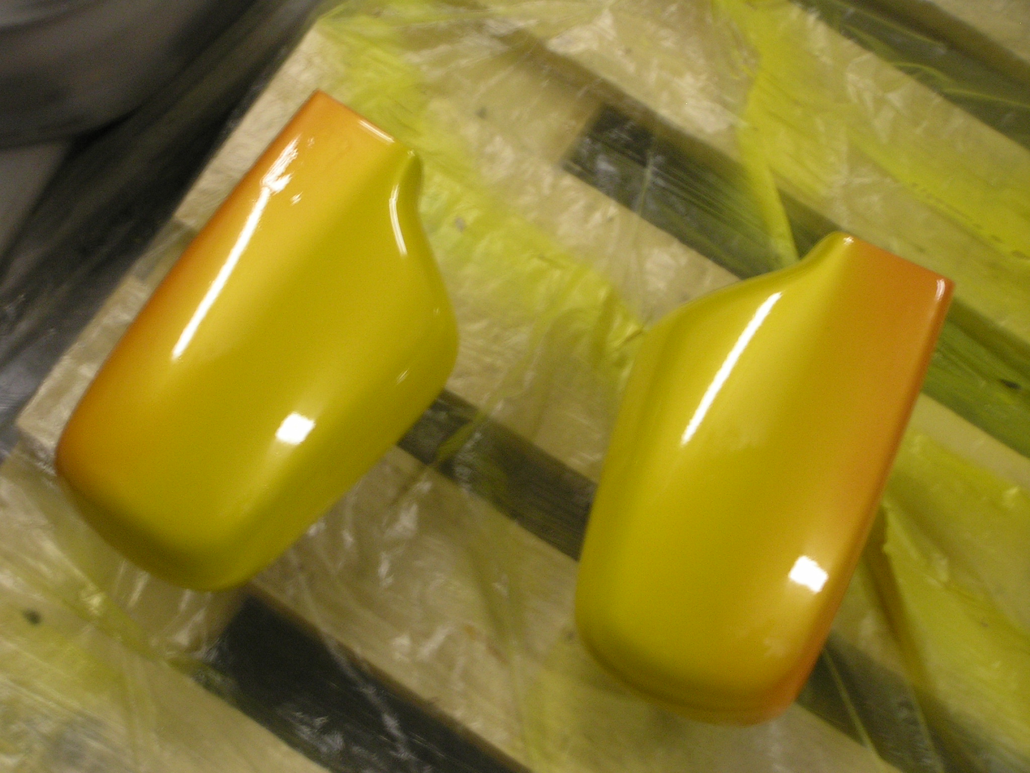

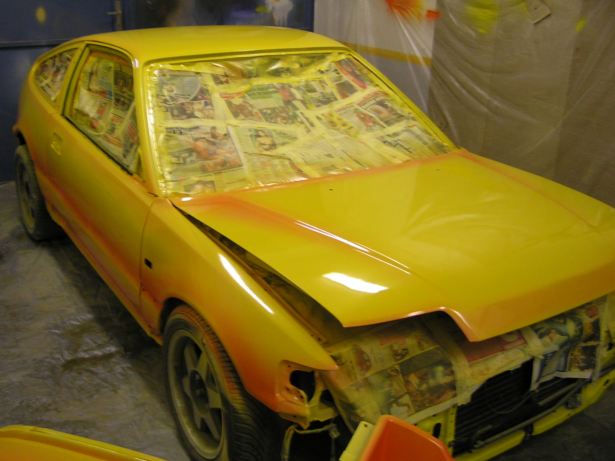

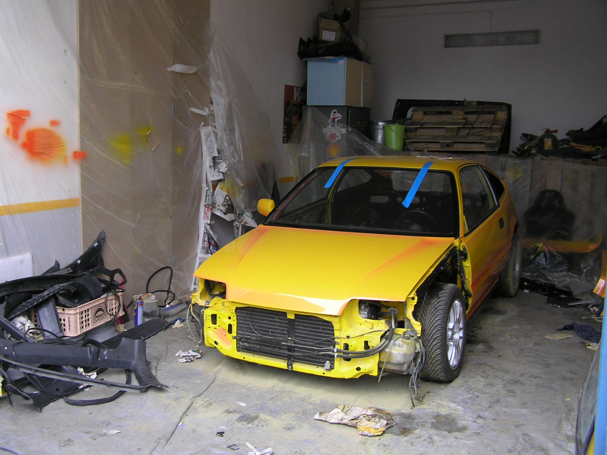

nasel jsem par fotek kdyz jsem to delal

Snad se potkáme na crx sraze a provezeš se ve své bývalé(myslím samozřejmě crx Re: skritek si kopil CRXo
díky za fotky.Musím ti říct,že se za crx otáčí spousta lidí,všem se ta barevná kombinace líbí,jen je tedy bohužel škoda,že ten lak je opravdu dost nekvalitní,je hrozně pomerančoví a špatně nastříkaný.Nevím kdo to dělal,jestli ty nebo sis to nechával dělat.Ale je to škoda.Proto už mu nikdo neřekne jinak než pomeranč
delal jsem to ja (to zluty a lak ten rozstrik delali kamaradi na to nemam ruce) a jde o to ze jsem lenivej to rozlestit chtelo by to zbrousit pod vodou a rozlestit a mas suprovej lak jenze me se nikdy nechce to delat ale na tom co stavim slibuju to udelam. jestli koukas na Discoveri tak tam taky vzdycky auta lesti nalakovat spickove auto je fakt umeni ktery moc lidi neumi a ja tedy taky ne. Az bude hezky vem smirgl a brus a pak si pujc lesticku a vylesti a budes to mit spica
