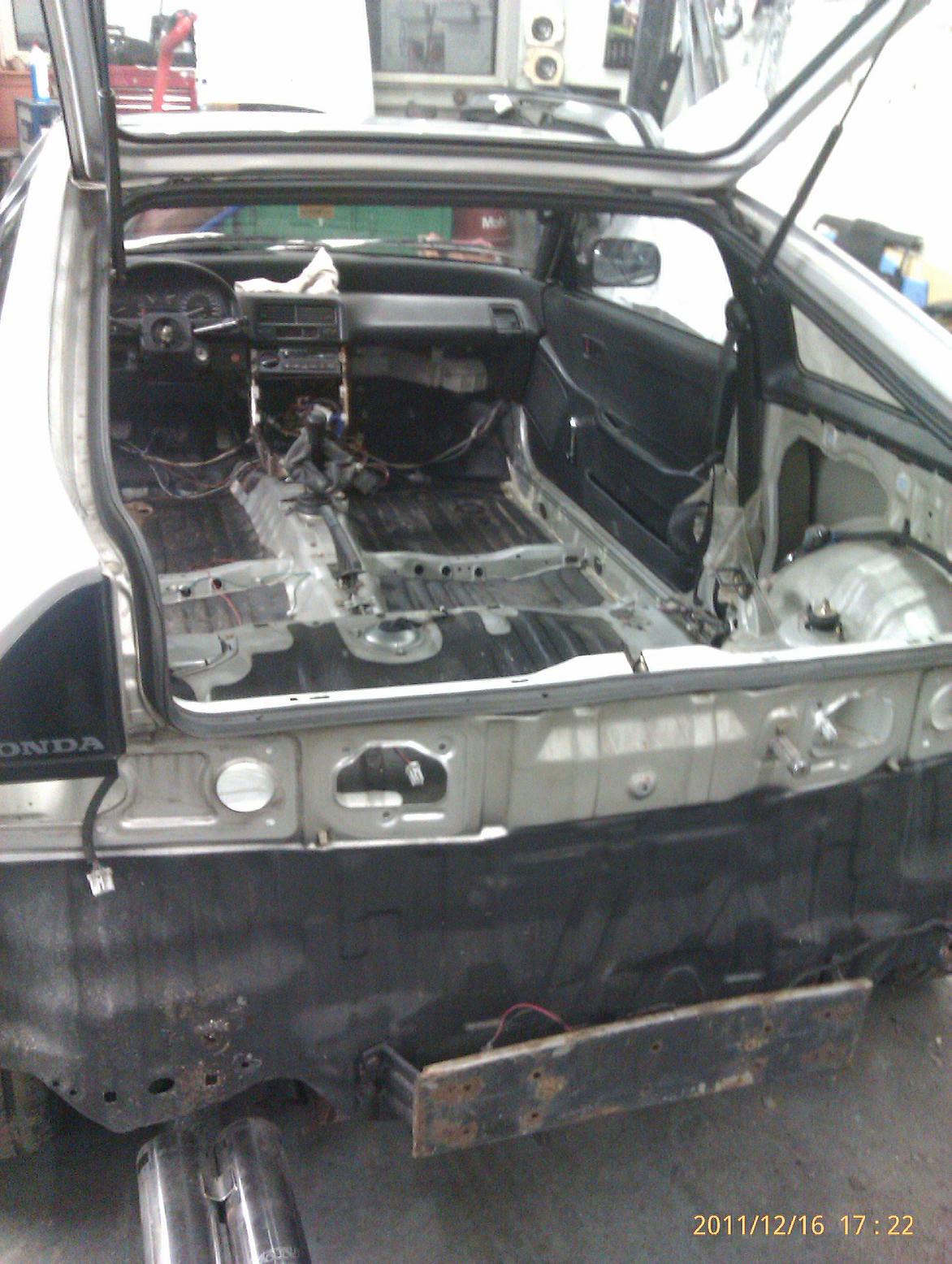

Tak dneska jsem zase trošičku poposkočil a cero je připravený na vyvaření prahu lemu a kousku podlahy :-) takže v autě je už jen palubka :-) a příští týden se vrhnu na motor a pak už začne to nejlepší :-) začne se stavět z5 :-)

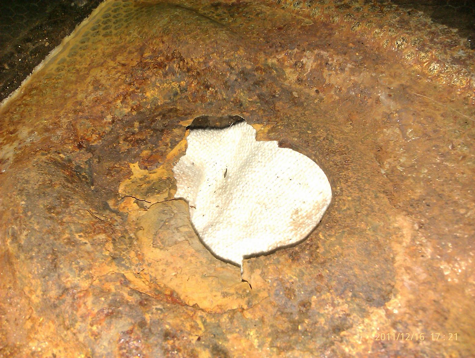

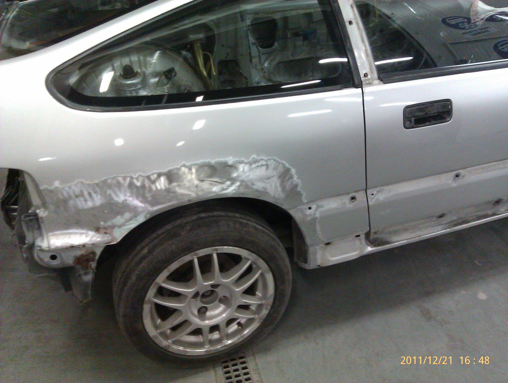

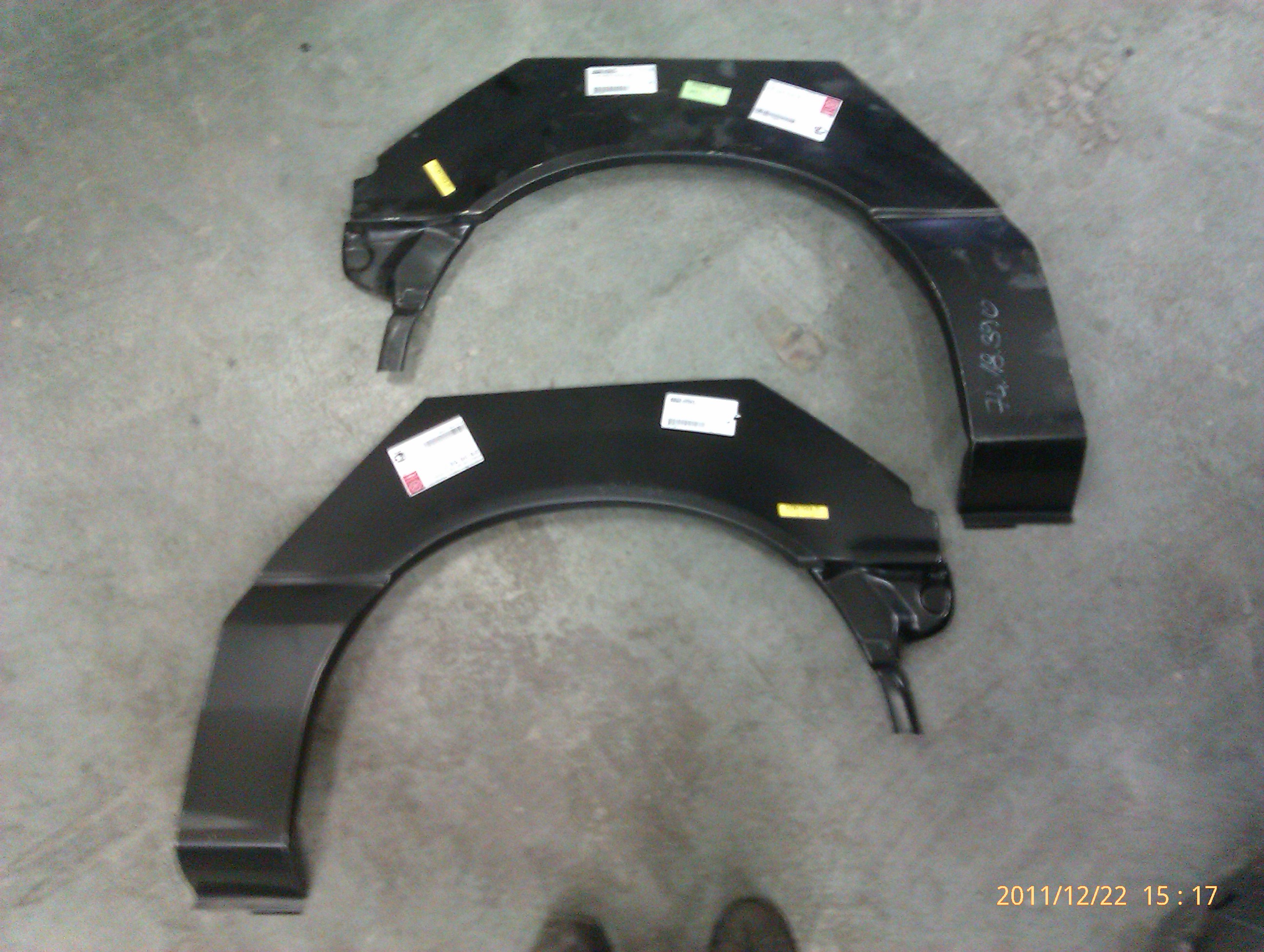

tak dneska proběhlo broušení pochybnejch částí kde to bylo orezlí a podobně nic noveho se nezjistilo jen že lem kterej vypadal že je už dělanej tak je jen zaplaclej plechem přes a rezne zavnitř tak jsem obednal hned lem :-)

takže lem pod tim je zdravej jen na to byl navařenej jinej plech co tam reznul jo? :D
Příspěvekod Petk@ » 23 pro 2011 21:52
Redy píše:takže lem pod tim je zdravej jen na to byl navařenej jinej plech co tam reznul jo? :D
no lem asi začel dělat bordel tak ho zbrousili a placli plech přes plech a vyklepali ono to z venku bylo pekný ale zavnitř to rezlo protože tam někdo navařoval plech přes plech a to asi 3krat a ještě k tomu autogenem :-( tak jsem pro jistotu koupil i druhej lem :-)

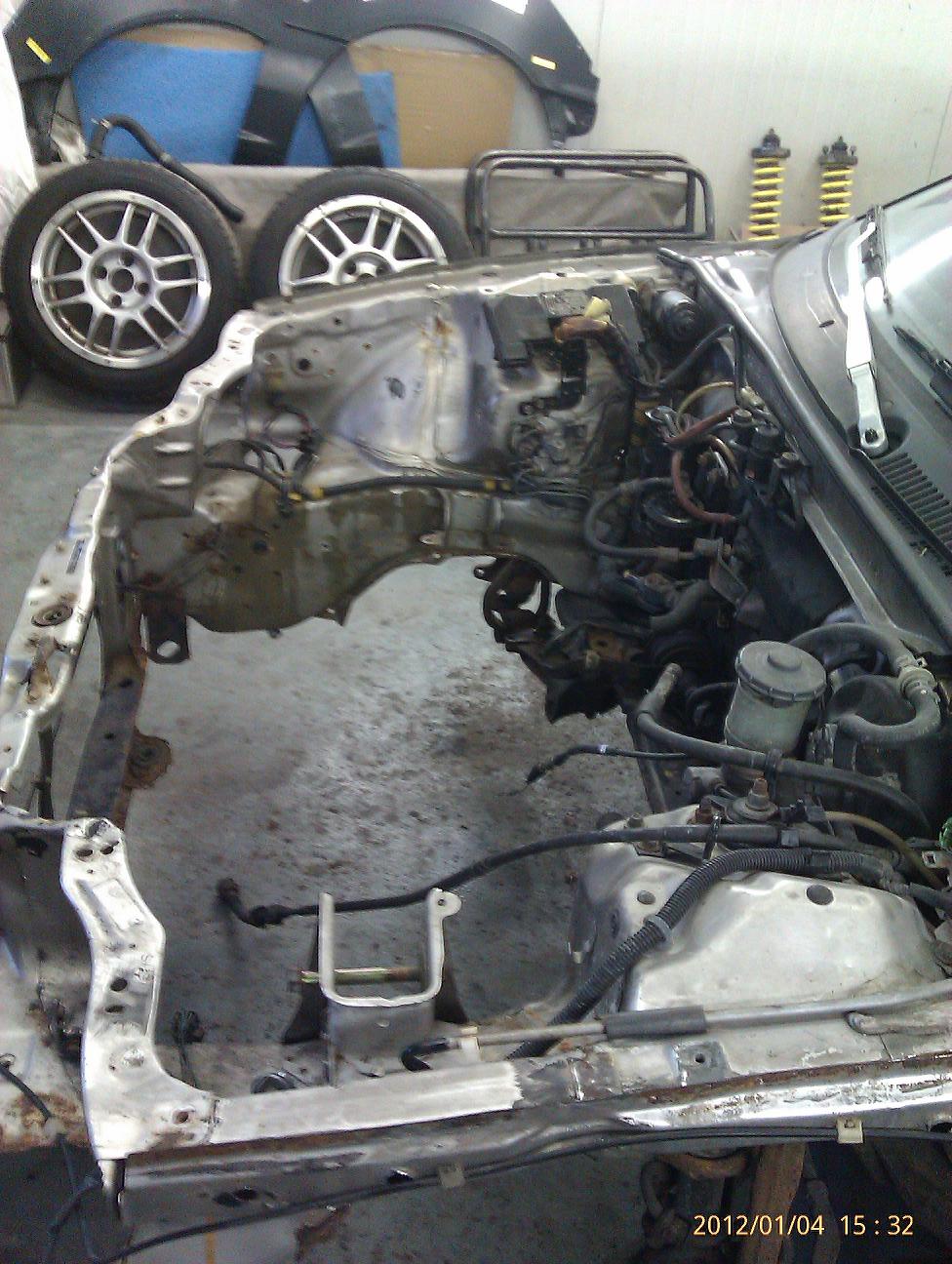

tak záhadná převodovka je stále neobjasněna :-D je to L3 ale prostě vstup pro poloosy je o 2 mm menčí pruměr než na druhé :-D dneska jsem konečne vyhodil motor tak už jen tapec stropu a čas palubky mam holou kastli . teda akorad ještě podvozek neni taky dole ale bude se brousit a brousit :-) tady pár fotek :-)
