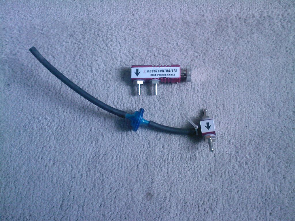

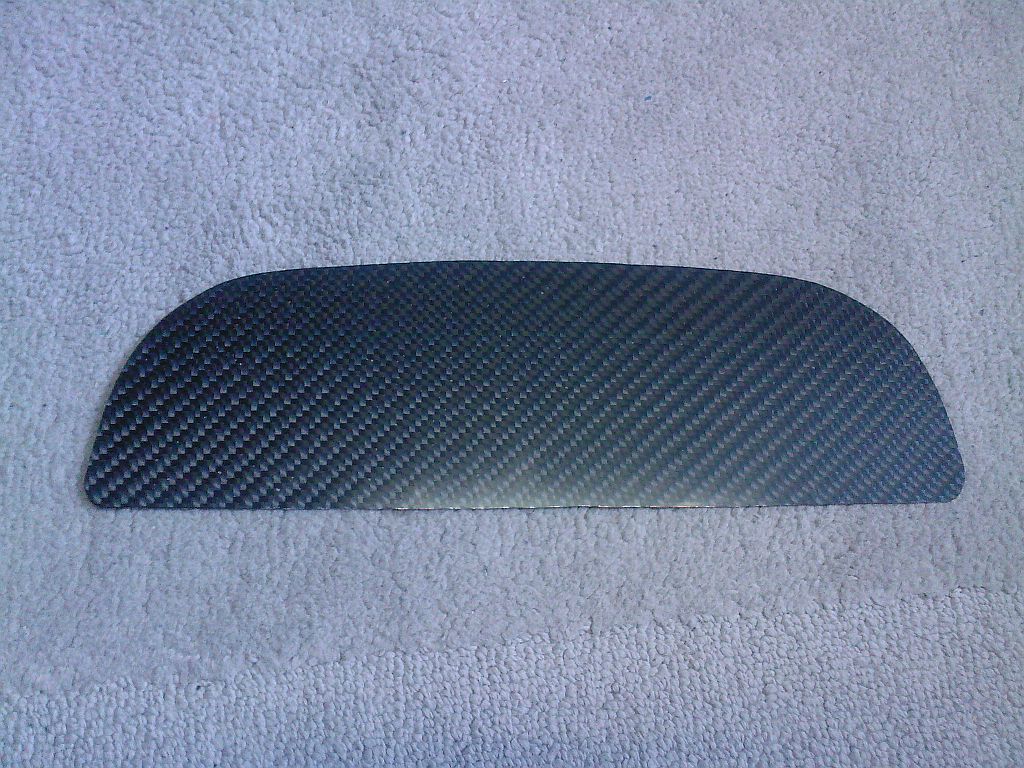

Dneska mi přišly další věci. Manuál boost controller a karbonový desky, tak sem se hned pustil do vyřezávání a vybrušování štítku budíků. Zatím to mám jenom hodně na hrubo, ale vypadá to o poznání líp než, když sem to zkoušel s tím 3M dinocem.

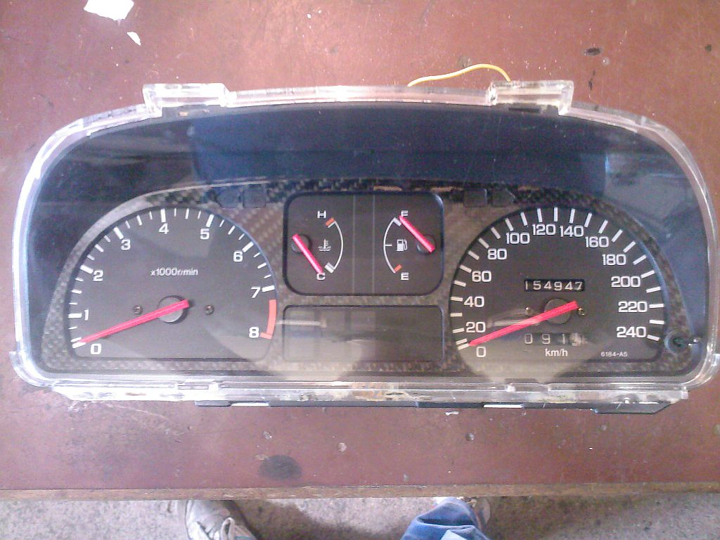

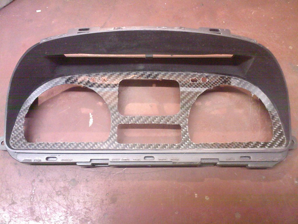

Karbonový panel budíků už mám hotový.

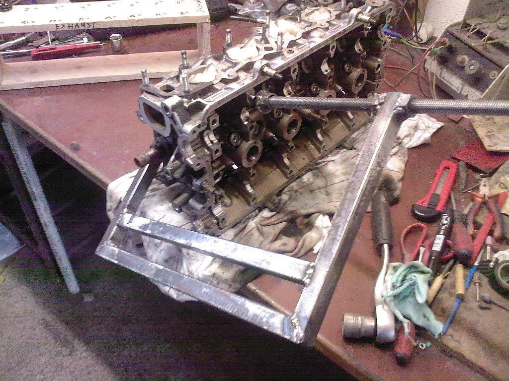

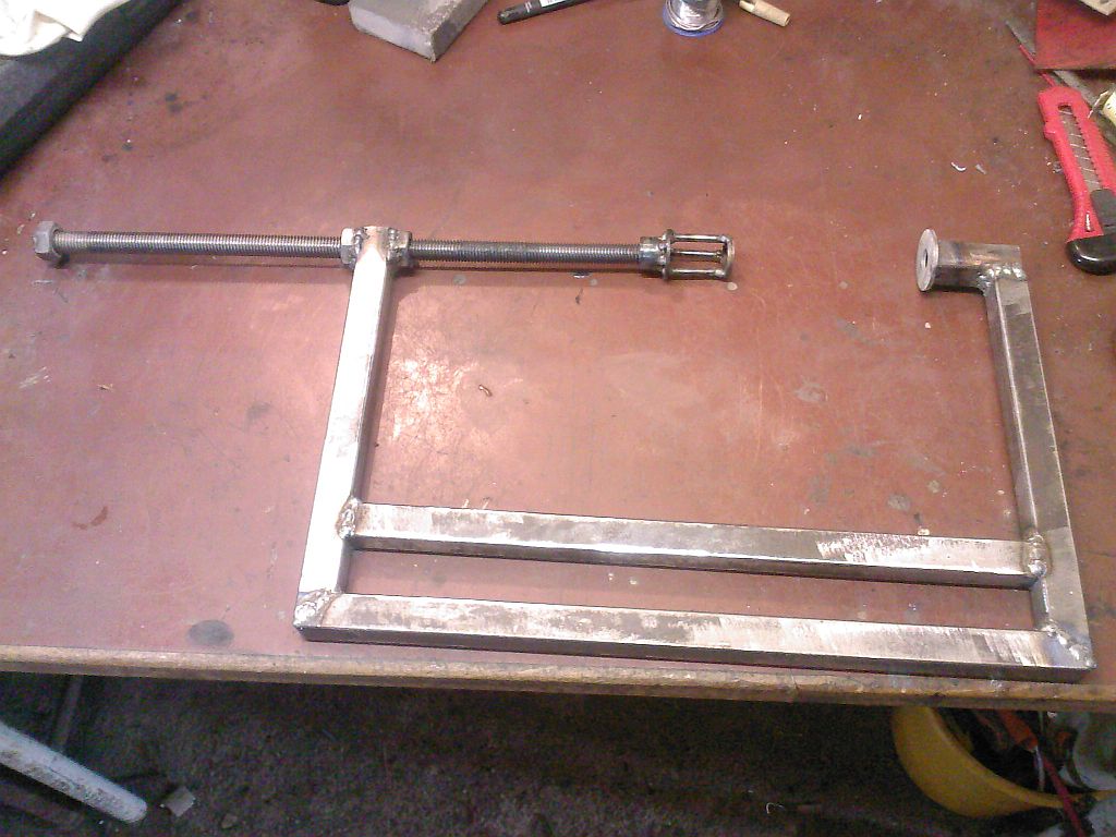

Dneska sem dodělal přípravek na demontáž ventilů, tak sem ho hned i otestoval :)

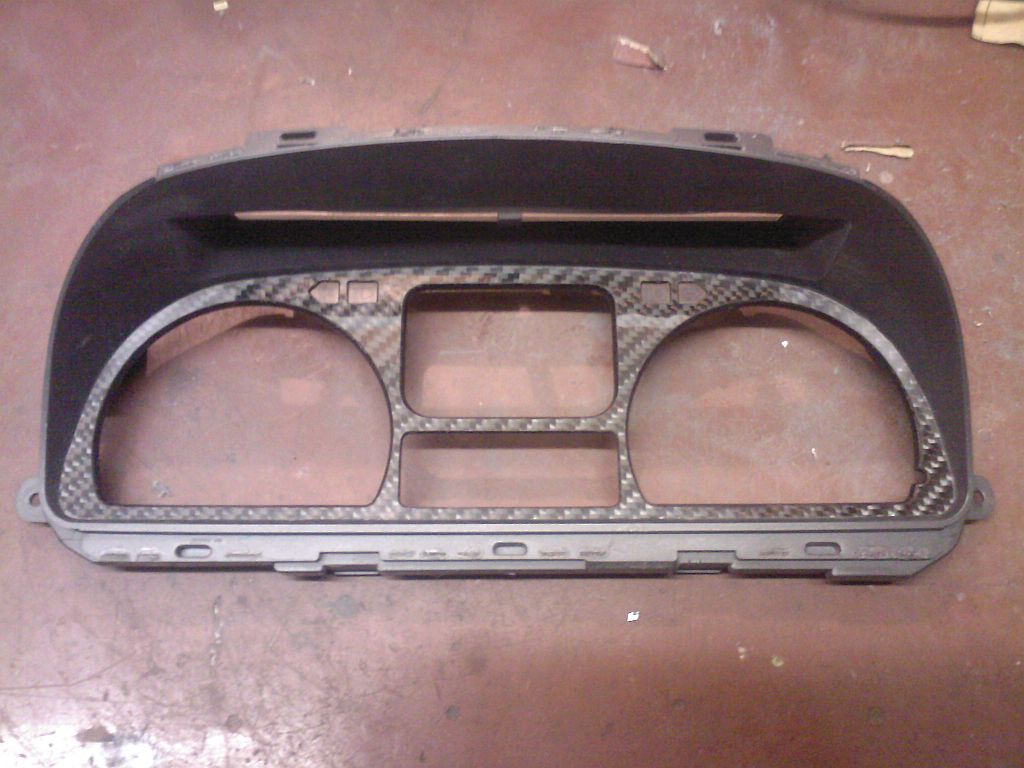

Ludva: kdyby si ten panel chtěl zkusit vyrobit sám, tak tady máš stručnej popis toho jak sem postupoval.
1. Karbonovou desku jsem kupoval od Havel Composites. V e-shopu je nemají, ale když si člověk pošle poptávku mailem, tak mu napíšou co mají skladem. Já použil desku se strhávací tkaninou na zadní straně, která je vhodnější na lepení (nemusí se zdrsňovat). Rozměry desky byly 400x100mm a šířka 0,35mm (širší bych snad ani nebral). Deska byla vyrobená z tkaniny kepr o gramáži 200g/m2.
2. Před stříháním desky samotné jsem si nejdřív vyrobil přesnou šablonu vnitřního obvodu přístrojového štítku z tvrdého papiru. S její pomocí pak tvar přerýsoval lihovou fixou na karbon a nužkama na papír vystřihnul. Vystřihnutý kus jsem ještě dobrousil, tak aby přesně lícoval s obvodem přístrojového štítku.
3. Potom jsem sundal z připraveného panelu zadní krycí tkaninu a pro jistotu jsem zadní stranu desky a čelní stranu přístojovýho štítku odmastil lihem. Po odmaštění jsem desku pomocí chemoprenu universal přilepil k čelní straně štítku. Před lepením je potřeba vyndal všechny průzory kontrolek, aby nám zůstal holý přístrojový štítek !!!
4. Po zaschnutí lepidla jsem dremelem s brusným nástavcem na hrubo vyříznul otvory pro budíky a kontrolky. Od každé strany jsem nechal cca. 2mm místy, pro závěrečné opracování.
5. Nakonec jsem jemným brusným nástavcem vybrousil finální tvary. Co nešlo vybrousit bruskou, to jsem dobrousil jehlovým pilníkem (při broušení je potřeba postupovat velmi opatrně, aby se člověk neprobrousil až do plastu. Po vybroušení jsem to celé začistil jemným brusným papírem, aby se srovnaly nerovnosti na vnitřních hranách otvorů ve štítku a hrany jsem pak ještě přetřel černým akrylem, aby se opticky spojila hrana karbonu a plastu.

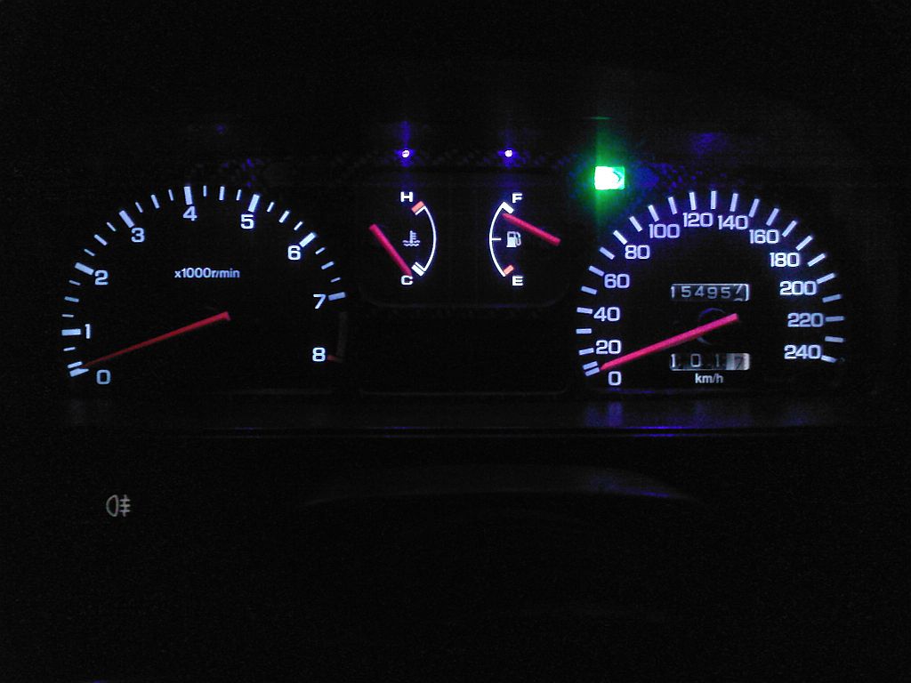

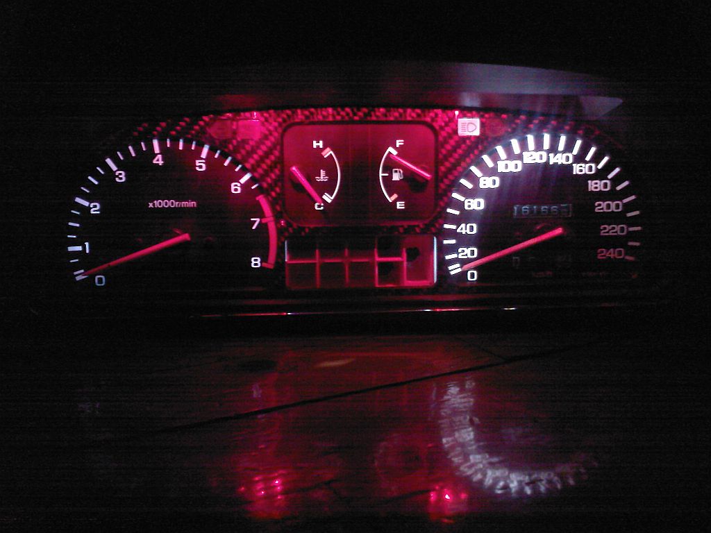

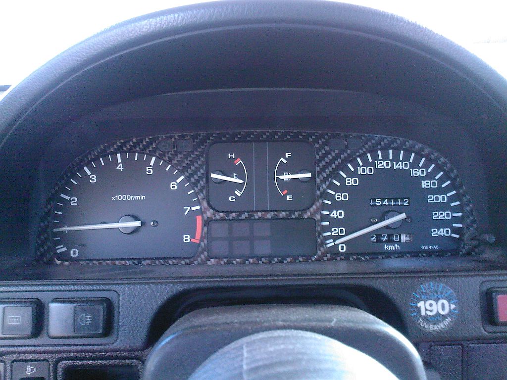

Zatím na hrubo podsvícená přístrojovka. Tachometru si nevšímejte. Z něho někdo sundal zadní polarizační vrstvu, takže svítí jak blázen. V autě bude jiný, který bude svítit jako otáčkoměr. Ledkama jsou nasvícený i ručičky přistrojů. Byla to celkem makačka a jen na nasvícení ruček padlo 10 LEDek, ale vypadá to celkem dobře.

Příspěvekod LJay » 23 dub 2011 22:02
Redy: pokud bude auto zrovna v provozuschopným stavu, tak určitě :) Kdy se vůbec, který sraz koná? Já to teď nějak nestíhám sledovat.
Takhle vypadá hotová přístrojovka. Škoda, že céro má ručky nasvěcovaný zhora, protože kdyby byly nasvěcovaný ze zadu, tak by to vypadalo o dost líp, než když červený světlo co nasvětluje ručičky dopadá i na přístroje. Pomalu začínám přemýšlet nad tím, že bych to zkusil předělat :)

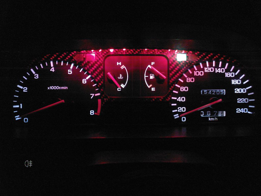

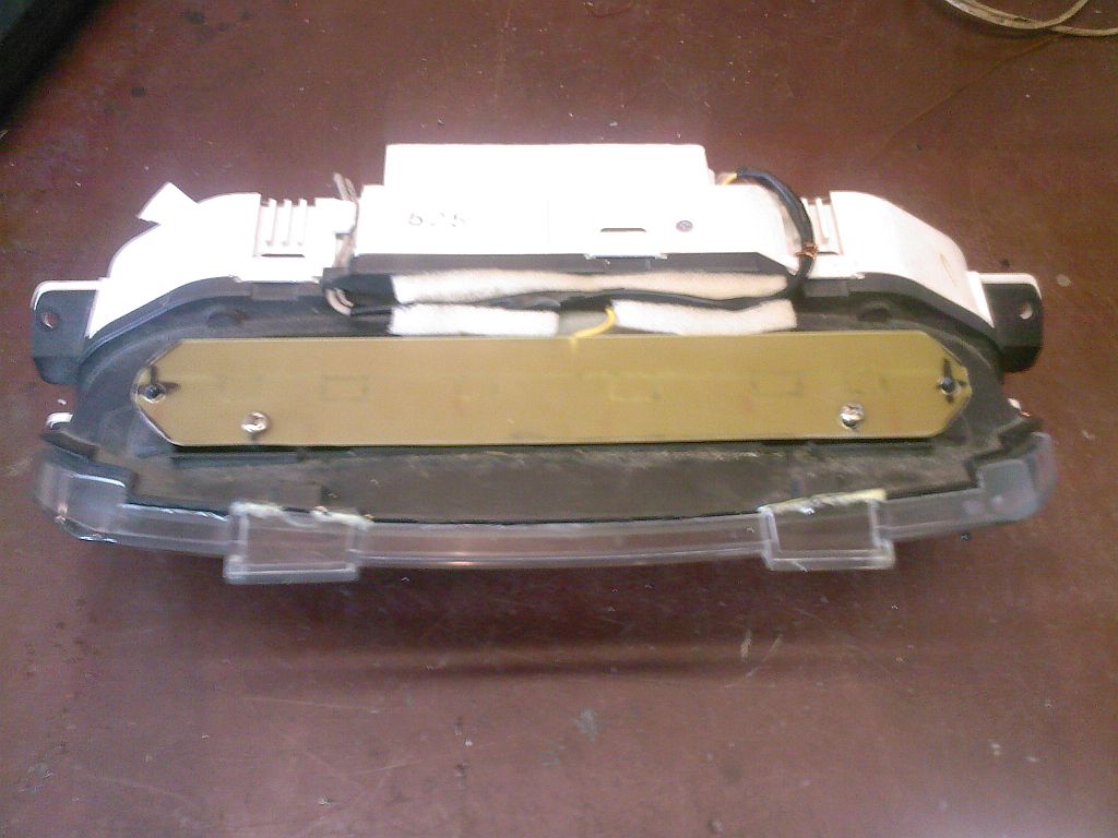

Příspěvekod LJay » 07 kvě 2011 23:43
Nakonec mi to nedalo a přístrojovku sem ještě trochu upravil, protože se mi to podsvícení uplně nelíbilo :) Ručičky sem natřel florescenční barvou na nehty a jejich nasvícení jsem udělal čtyřma UV LED, kterým sem udělal novou kapličku z cuprexitu na místo původní plastové. Ručky jsou teď krásně vidět, a světlo co je nasvěcuje není prakticky znát (na fotkách je vidět modrý nádech, který ale pouhým okem vidět není).

Příspěvekod LJay » 08 kvě 2011 10:25
Wláďa: víš co se říká "kdo dřív příjde ten dřív podsvěcuje" :lol:
Mně už tohle napadlo dávno, ale nevěděl sem kde sehnat uv barvu, takže sem to nakonec nerealizoval, až dokud mi Brnďa z HC neporadil kde jí koupit.
Na fotkách to moc nevypadá, ale v reálu je to tak o sto procent hezčí a hlavně clověk vůbec nevidí světlo, který mu ty budíky nasvěcuje, takže to vypadá, jako když má podsvícený rovnou ty ručky.

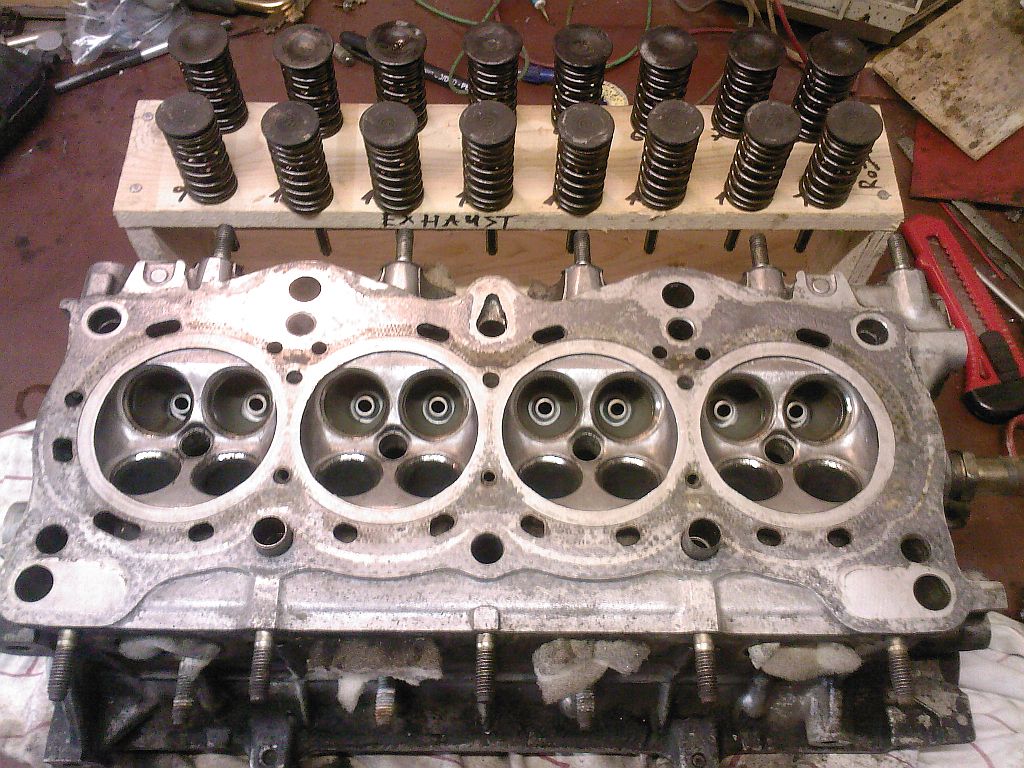

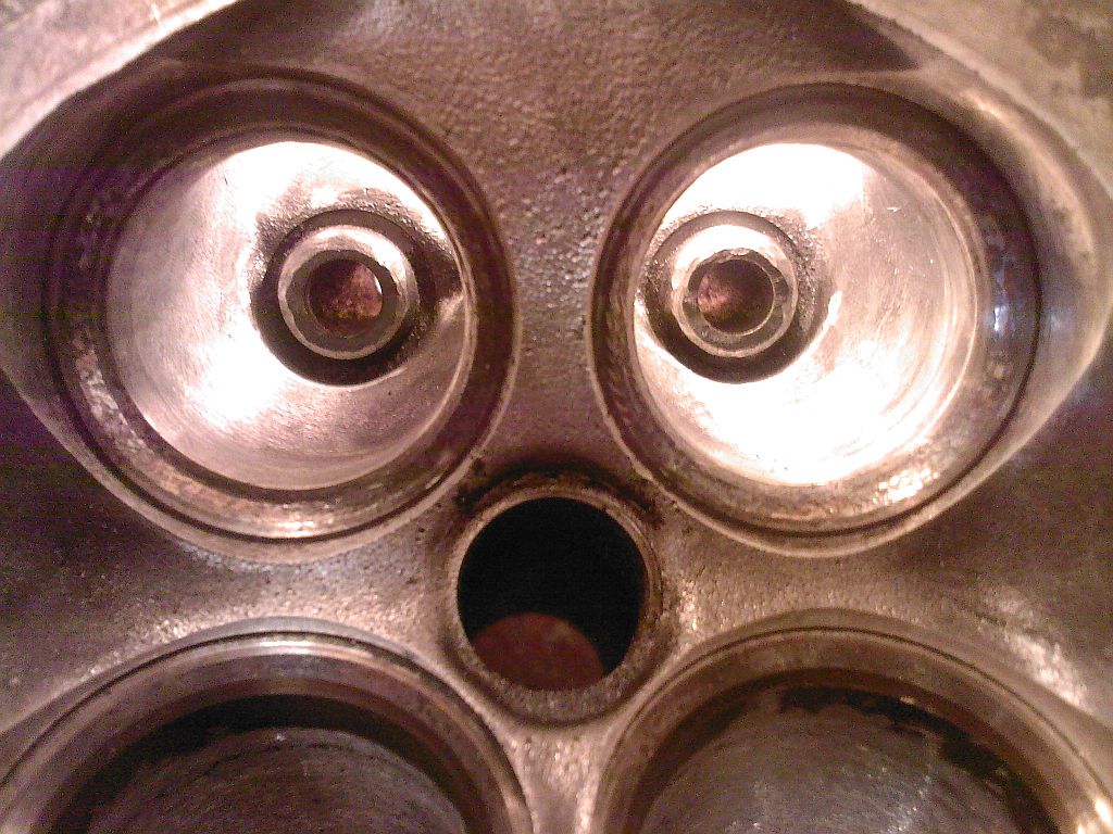

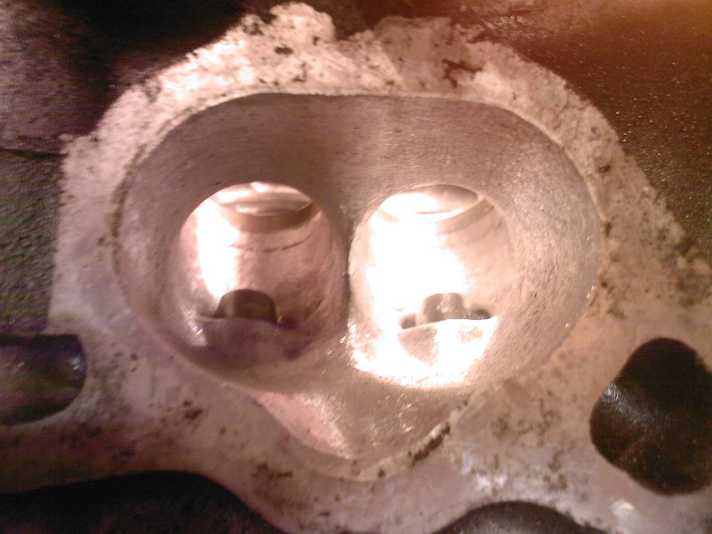

Příspěvekod LJay » 14 kvě 2011 15:49

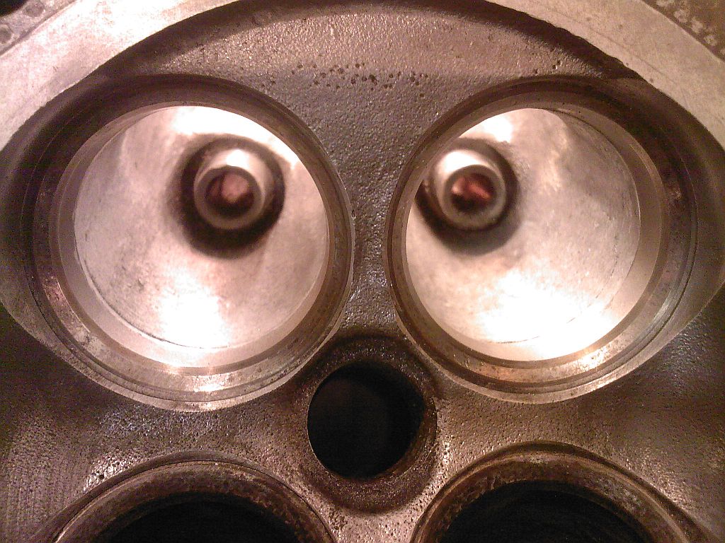

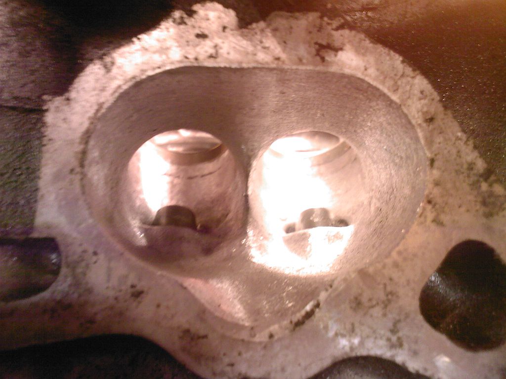

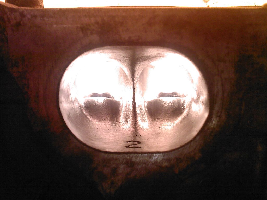

Dneska sem dokončil portování hlavy. Byla to skoro 10 hodinová drbačka, ale je hotovo :) Kanály sem nezvětšoval (pokud se to přežene se zvětšováním kanálů motor ztratí v nízkých a středních otáčkách krouťák), ale jen začistil otřepy v místech spojení odlévacích forem a celkově upravil záhyby kanálů tak, aby byly co nejprůchodnější a nebyly v nich ostré hrany.
Povrch sacích kanálů sem nechal relativně hrubý, aby zde docházelo kolem stěn k výření a palivo ze směsi nemělo tendenci sedat na stěny kanálů. Naopak povrch výfukových kanálů sem udělal co nejhladší, aby se snížilo usazování karbonu na stěnách. Na výfukové straně sem taky trochu zaoblil vrchy vodítek ventilů, aby se zlepšilo proudění kolem nich.

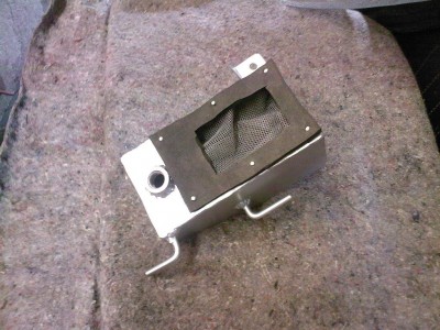

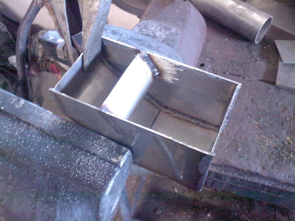

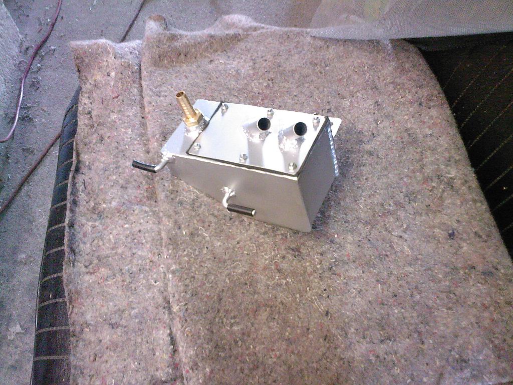

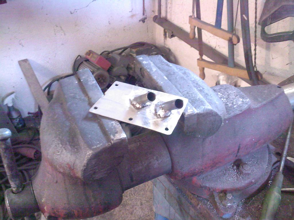

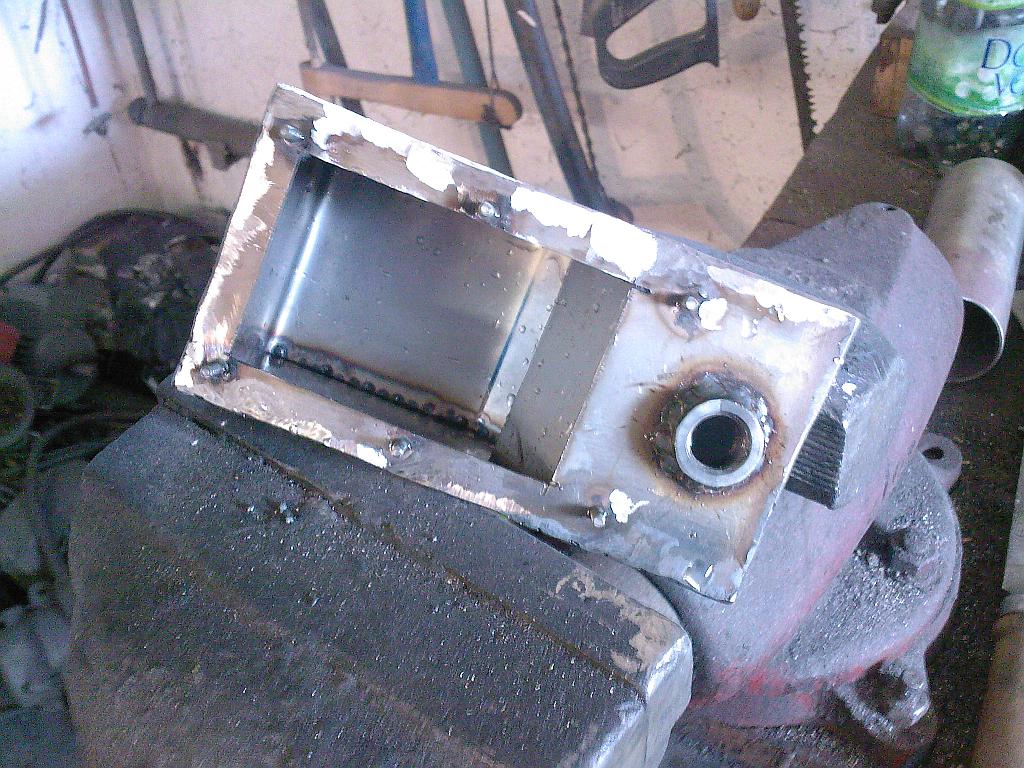

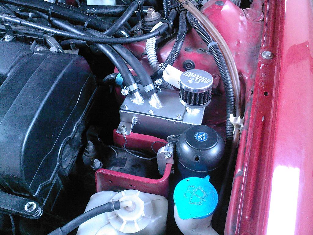

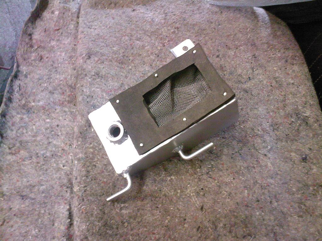

Dneska sem si vyrobil nový dvou vstupový OCT z nerezu, který má výdech přes filtr do atmosféry, tak aby mohl být použitý na turbo motoru.
