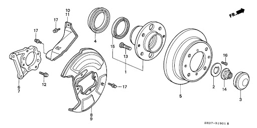

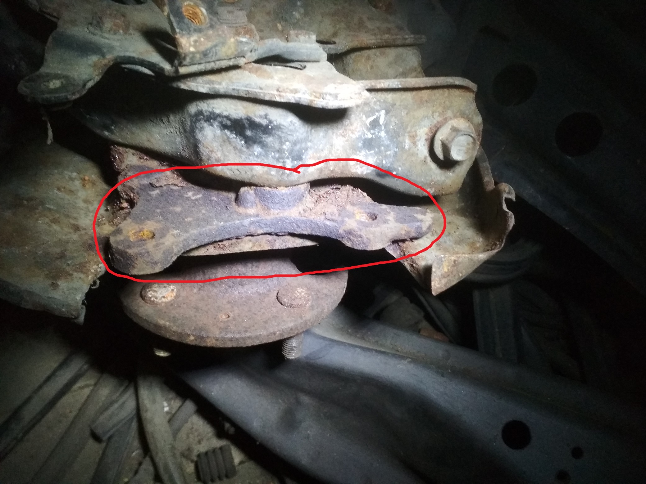

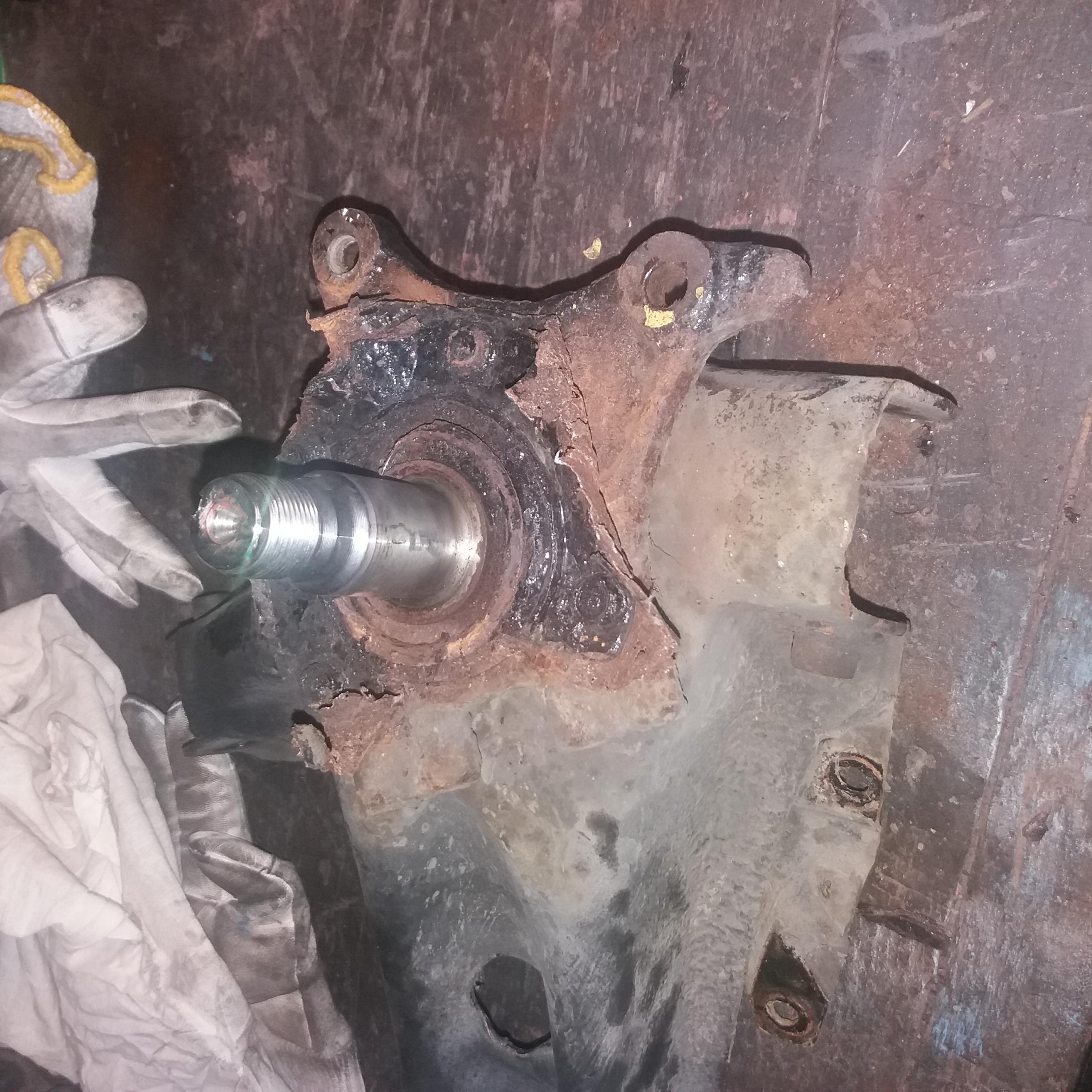

Jinak jsem ještě zjistil další záser - Vlečné plechové ramena, co mám mají náboj, který je v kuse s držákem třmenu. Vzhledem k tomu, že tam chci dávat adaptér na větší třmen, tak tohle nelze použít. Existuje varianta, která má tu podkovu sundavací (a tu právě vyměním za adaptér, který už mám) - a takovou variantu tímpádem sháním. Neválí se někomu doma tyhle ramena???
Příspěvky: 604
ED9 Heki: Rýžová raketa
Příspěvekod Jindřich » 02 kvě 2021 14:00
Myslíš toto?
Heki
Příspěvky: 222
Bydliště: Opava
Příspěvekod Heki » 02 kvě 2021 18:15
Jo presne to myslim. Mam to stejně. Viz foto.

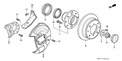

A nejde to oddelit od naboje coz je pro me ucely nahovno. Existuje varianta, ktera ma tu "podkovu" sundavací, a to presne shanim. Je to tohle:
Pozice cislo 6.
Ten naboj s ramenem by mel byt teoreticky stejny jako na bubnové naprave z civica 4g. Nemate nekdo?

Mrknete sem. Konec videa. To je co tam mam ja. Jak vudno nelze to od toho trnu oddelit. To co je v tom rozkresu vypada jinak.

jak vidno, jsou dva typy té zadní nápravy a zrovna ten můj je nepoužitelný. Řešení by měla být náprava co má původně bubny (po jejich shození by tam měl sedět ten můj adaptér.
Tudíž - má někdo doma zadní bubnová ramena?
