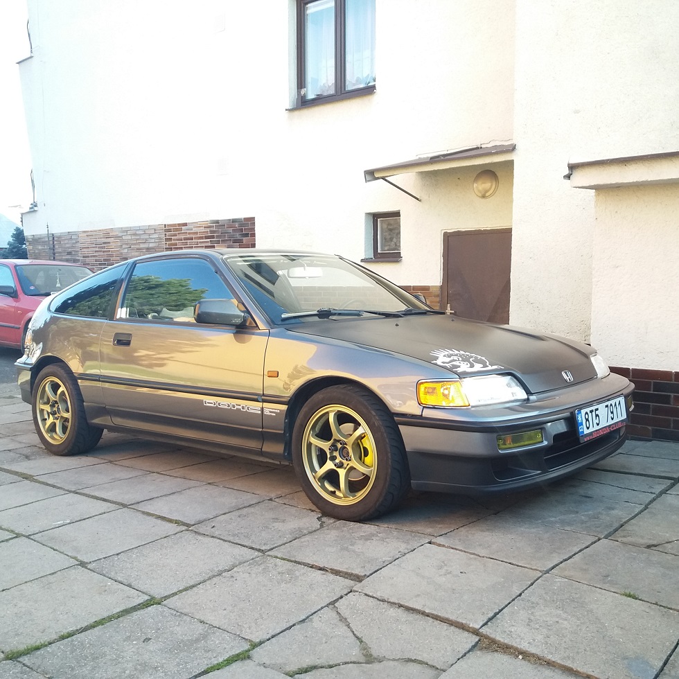

Aktuální foto ať to tady trochu ožije.

Pěkná, šedivky jsou nádherné.

Ještě se musím časem dokopat k nástřiku kapoty a střechy. Minulý majitel to šplíchnul na černo - nevím co ho k tomu vedlo.

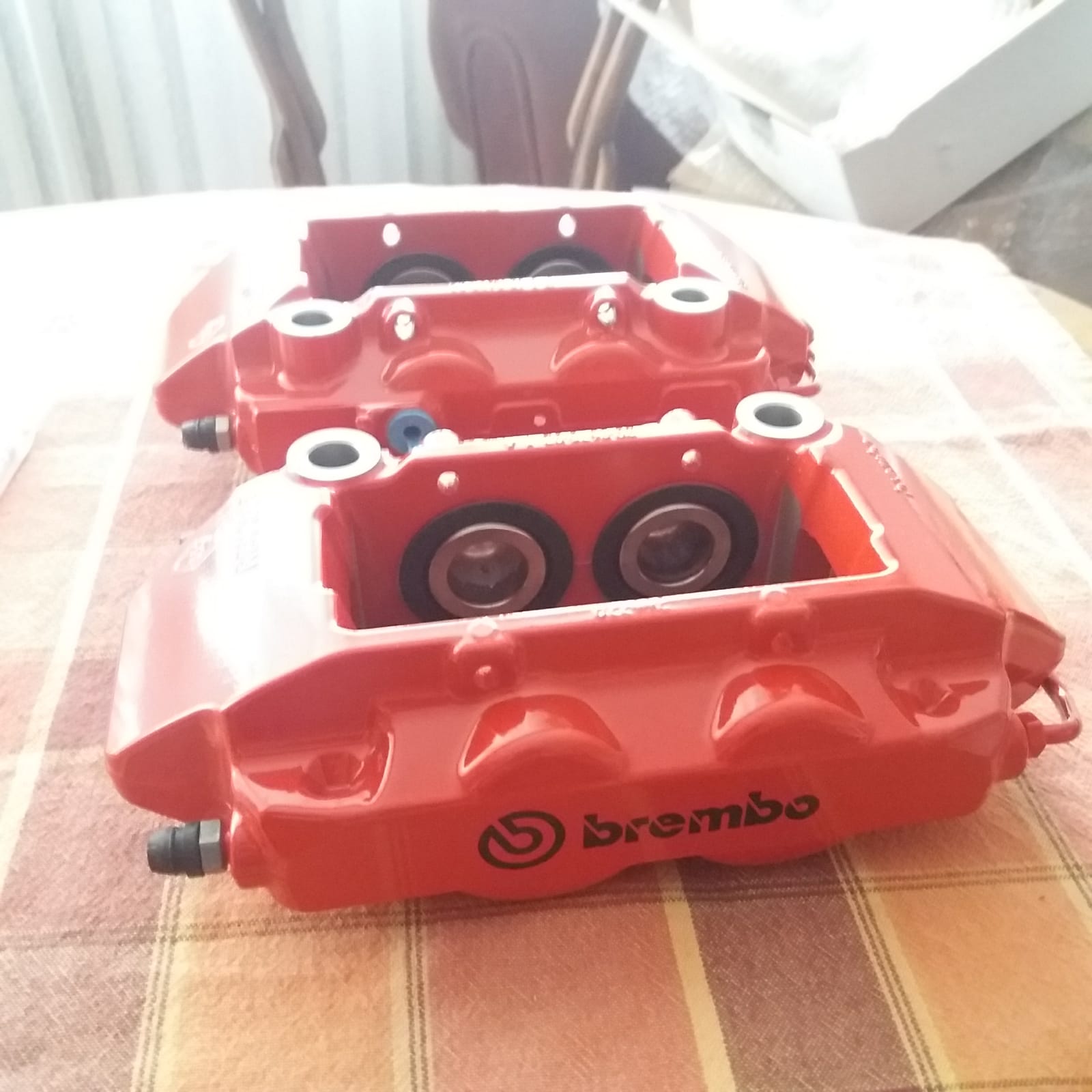

Dneska dorazily brzdiče na plánovaný swap brzd. Doufám, že to konečně začne brzdit. Kupodivu jsou ty třmeny i docela lehké, na to jaké jsou to hovádka (je to hliník).

To sú z renaultu ? .. aké kolesá budeš dávať? lebo sa obávam že do menších ako 17 sa nevojdu *oprava*

Jj z clia III RS. Navod mam od jednoho amíka co má i vykresy na adaptery. Má to pod patnáctkama, tak doufám, že se vejdou do těch stávajících.

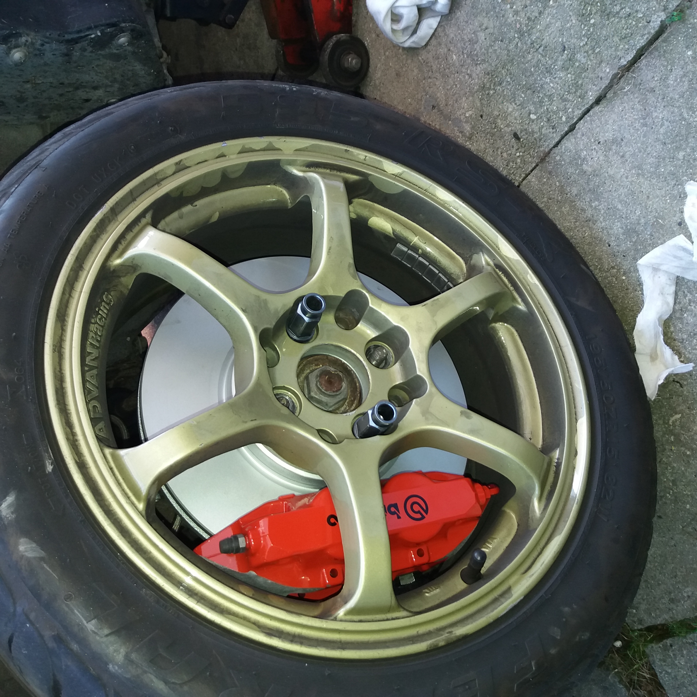

Ty voe tak mám doma adaptéry, zkusmo jsem to tam nahodil. Ani jedny kola nepasujou to je k posrání.
Stávající advany se nevejdou na průměru a druhé kola na ET.
Takže zkusím trochu snížit adaptéry směrem ke středu - ještě je tam kousek kam jít. Pak by se vešly advany.
U druhých kol to řeší podložky, ale to se zas bojím, abych nehobloval podběhy, páč i tak mají dost nízké ET.
V nejhorším ty třmeny trochu omelu lamelákem na flexe, ale tomuhle zemědělskému řešení jsem se chtěl vyhnout...

Chápu jak to myslíš a ani sebelepší brzdy někdy nepomůžou. Nicméně už není cesty zpět. CRX je z výroby krásné a skvělé auto, ale dokonalé není. A zrovna třeba ty brzdy jsou toho důkazem.
Dnes jsem to vyřešil. Musela sice nastoupit odtučnovací kůra třmenů (a budu je tedy muset lakovat), ale vejdou se mi pod advany - takže dobrý.
Horší je, že ty druhé kola, které jsem plánoval použít, protože jsou svým dobovým vzhledem k CRX vhodnější, použít nepůjdou bez rozšiřovacích podložek o síle minimálně 10mm, což tam rvát určitě nechci. Ty kola teda nechám na nějaký jiný projekt nebo je pošlu s těžkým srdcem do světa.

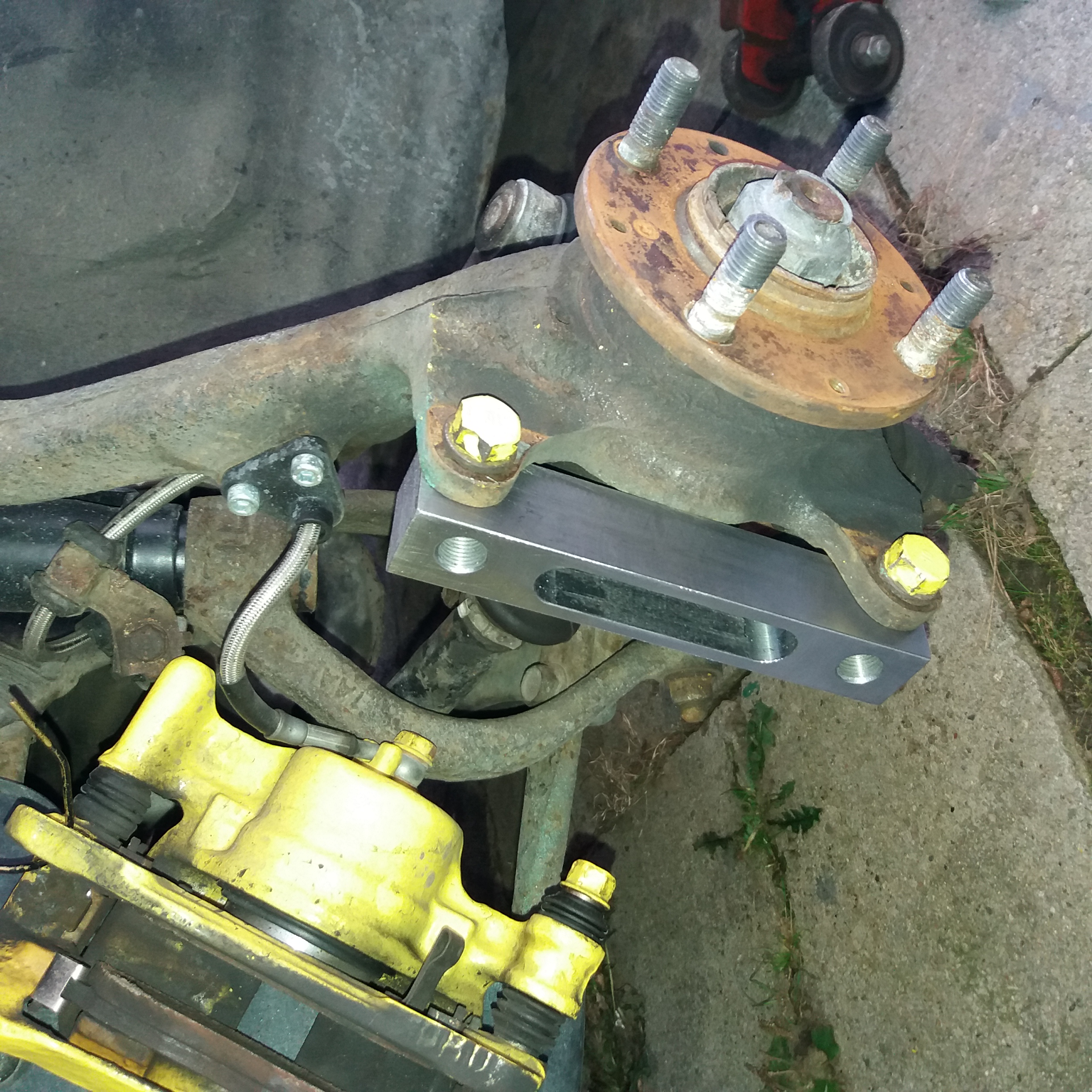

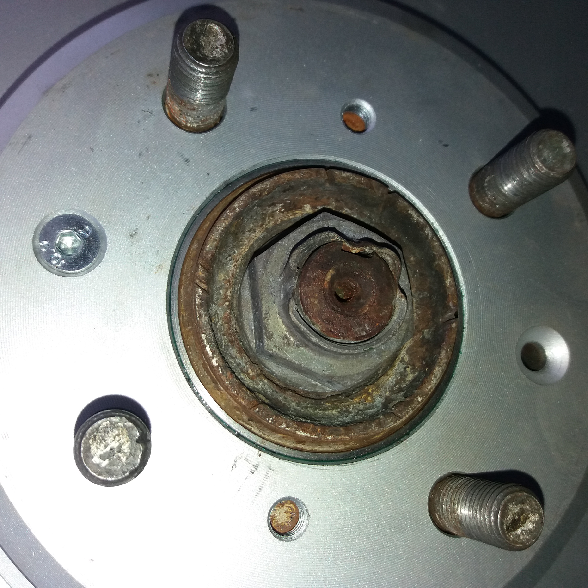

Jinak takhle nějak vypadá adaptér:
Adaptér

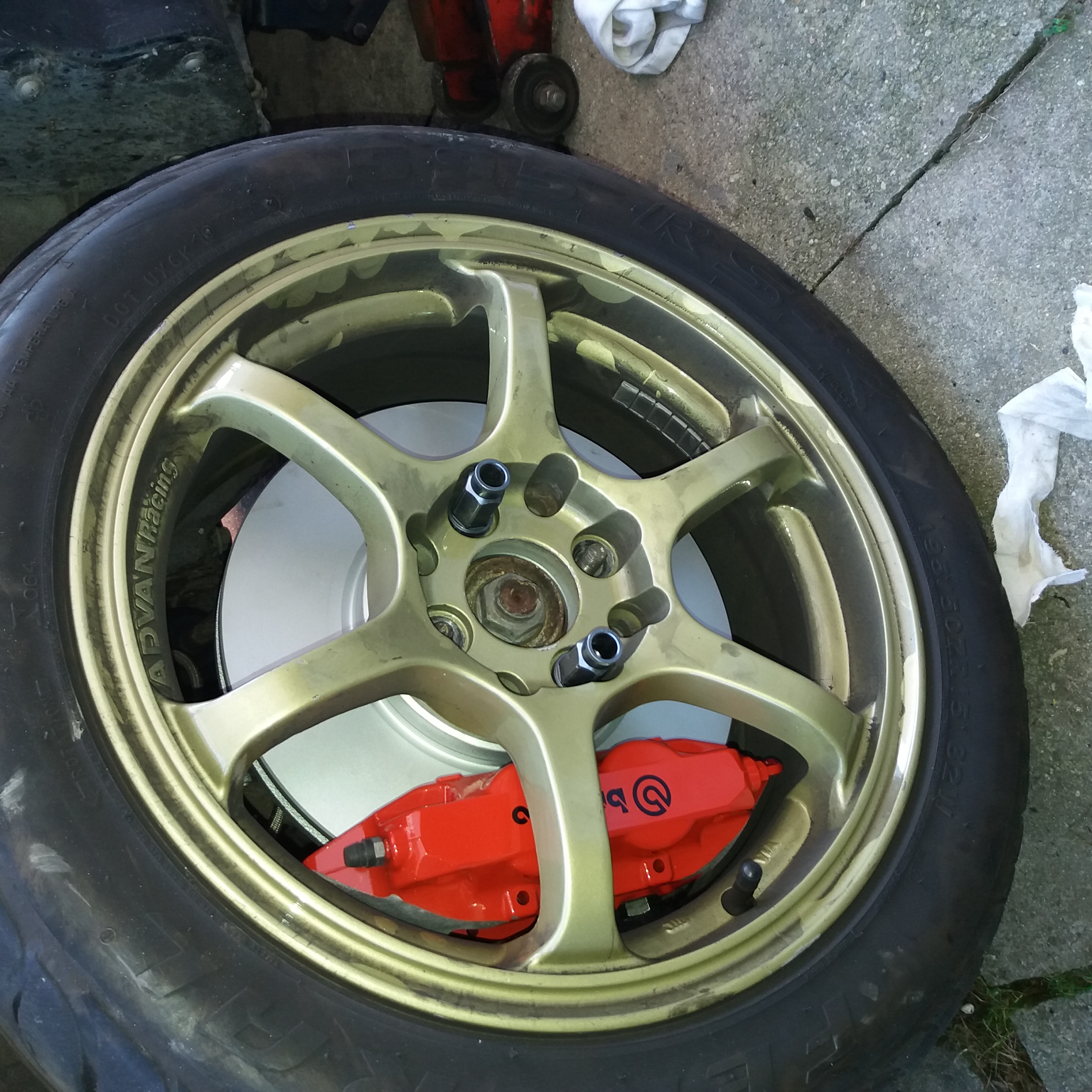

Takhle nějak to je nahozeno nahrubo:
nahrubo nahozeno
Detal vložky v kotouči - nalisováno a nalepeno
vložka na kotouči

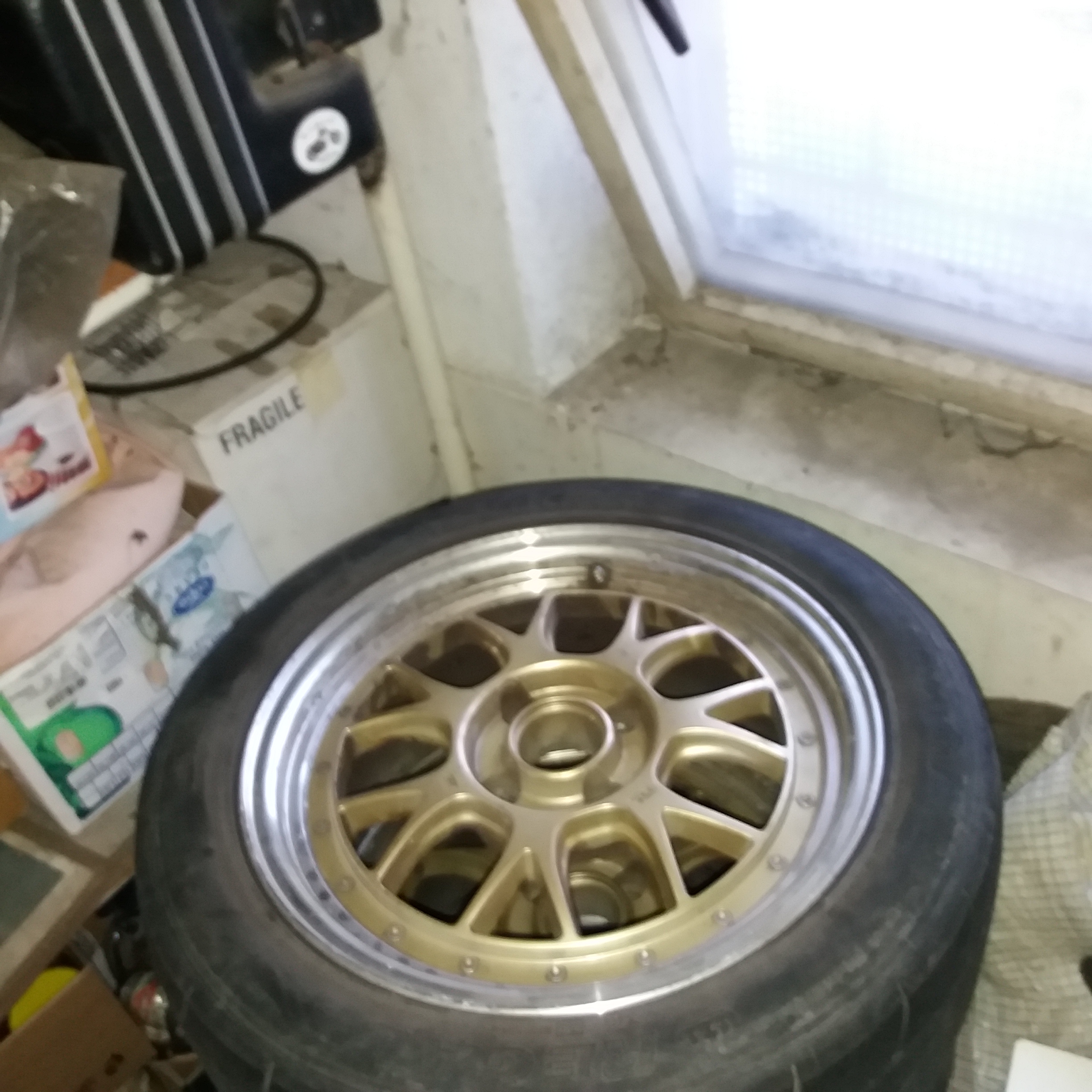

A todle jsou ty kola, která jsem tam chtěl dát, ale nevejdou se:
retro kola
