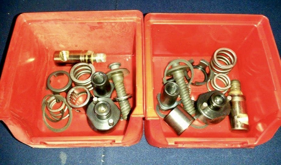

Poté, co jsme si prohlédli brzdové destičky upravené flexou tak, aby šly nabouchat do zatuhlých třmenů (cože?? ) jsme se rozhodli také pro jejich repasování. Pístky byly orezlé, vodítka suchá a zatuhlá. Zadní třmeny jsme nakonec, díky dobré radě od Wládi, rozebrali úplně, aby nedošlo k nějakému poškození v peci. Děkujeme za radu!

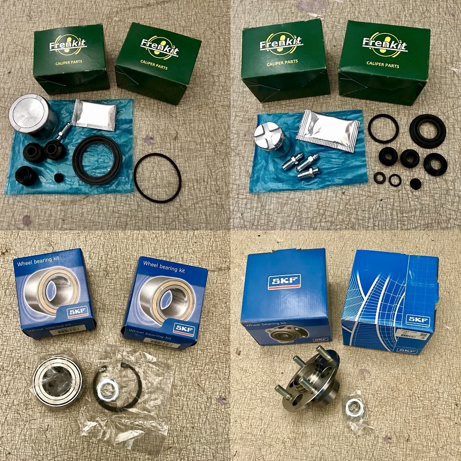

U těch gumiček okolo třmenových pístků bych rád věděl nějakej správnej postup na výměnu :D Já je už taky měnil a myslel jsem, že u toho zdechnu *vytlem* Jinak dobrá práce. Je fajn, když si někdo takhle hraje se svým vozem *pohladit*
Mišule - CRX
Příspěvekod Wláďa » 20 dub 2017 19:34
Hezky napsaný, dobře se to čte. Jinak taky držim palce, ať to stihnete. ;)
James píše:Source of the post U těch gumiček okolo třmenových pístků bych rád věděl nějakej správnej postup na výměnu :D Já je už taky měnil a myslel jsem, že u toho zdechnu *vytlem* Jinak dobrá práce. Je fajn, když si někdo takhle hraje se svým vozem *pohladit*
Jestli myslíš ty prachovky tak ti rozumim. :D Chvilku jsem se s tim vztekal a pak pak jsem vzal planžetu a udělal z ní 3ks cca 10x80x0,5mm. Na koncích mírně ohnul a zabrousil ostrý hrany. Pak jsem je po 120° gumičkama přichytil okolo pístu, konce planžet jsem strčil do prachovky už ve třmenu a pístek tam jednoduše zasunul. 8-)
Jinak to jde i bez ničeho, jen jsou potřeba ještě jedny ruce a to já neměl. :D

Pamatuju pred lety, že jsem to musel dat kamaradovy a ten i kdyz mel z nas nejvic praxe s repasem trmenu, tak delal jeden snad pul hodiny, a znicil dve ty velky prachovky *vytlem* ted když jsem si předni repasoval sam, tak na třeti pokus behem 5ti minut jsem mel první a druhej cca stejně *dance*
Mišule - CRX
Příspěvekod James » 22 dub 2017 19:21
Tak to jste dobří, já myslím taky 2 gumičky zničil :lol:
Už to nikdy víc měnit nechcu.
Ale tak nebudem to řešit v tomhle tématu. Jen jsem si na to vzpomněl, když jsem viděl foto.
Měl jsem je od stejné firmy totiž :)
