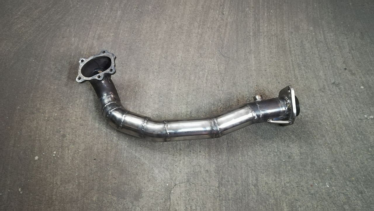

Nová downpipe už je hotová. Výroba si vzala celkem dost času, ale zato teď pěkně obepíná spodek motoru a nikde zbytečně nevyčuhuje. Tak jí snad hned tak nepobouchám :)

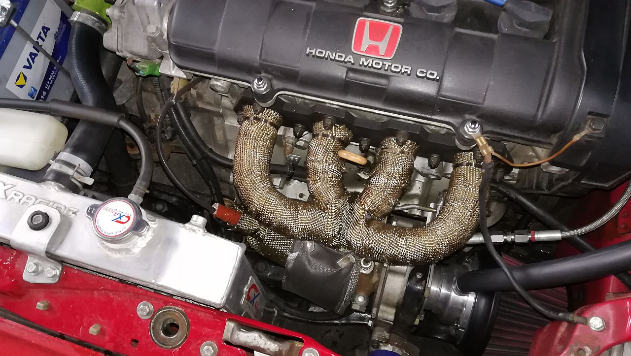

Když už byly dole i svody, tak sem je nechal srovnat a pořádně provařit kolektor, aby na něm bylo víc materiálu, pro trochu lepší tepelnou odolnost. Taky sem je komplet oměřil, abych je až bude trocha času mohl konečně vyrobit z nerezu.
Na nový downpipe sem přesunul přirubu pro lambu kousek za výstup turbíny, aby byla blíž k hlavě. Znatelně se tím zlepšila její odezva a motor se při běhu v close loopu chová klidněji.

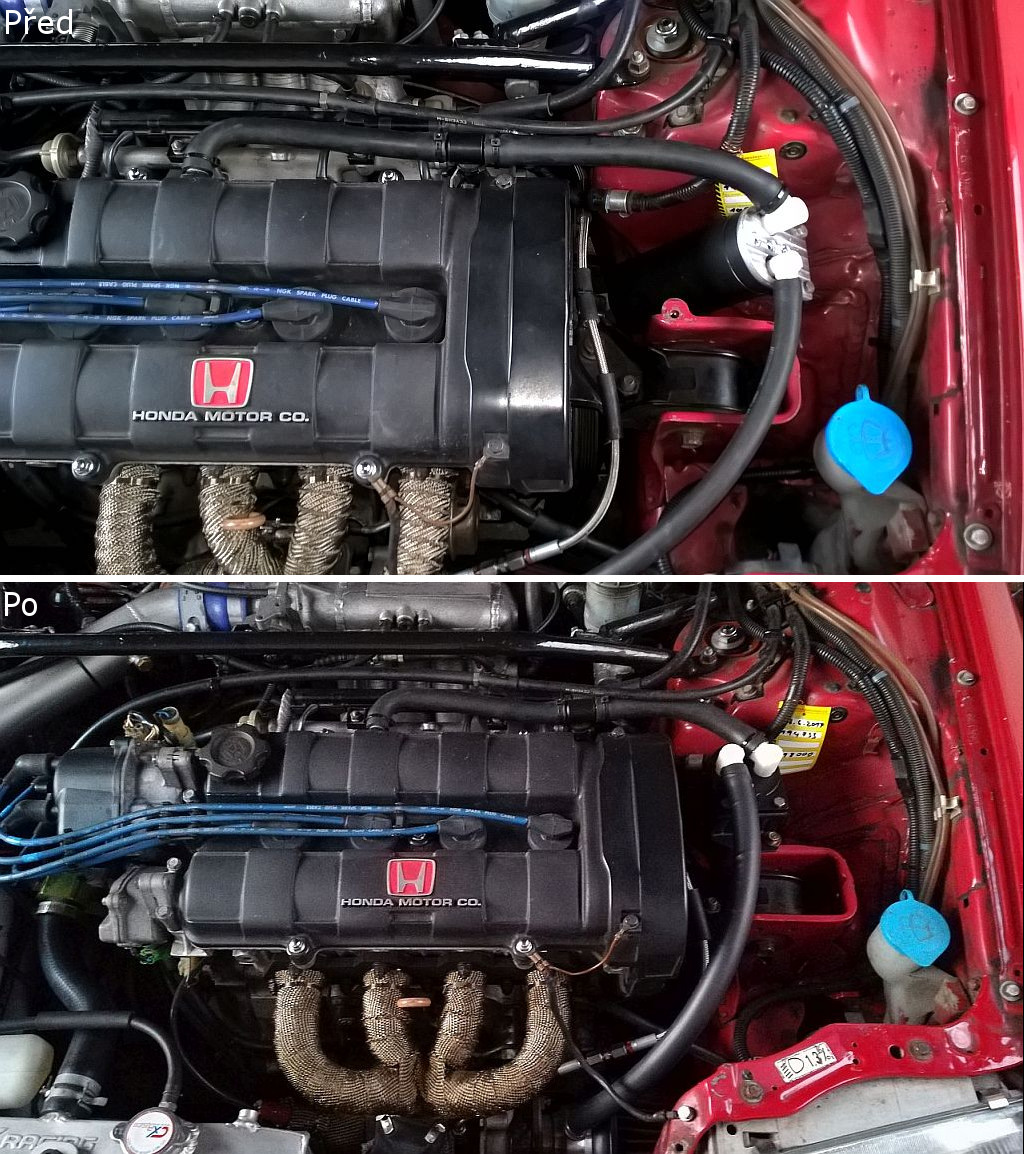

Začínám vyrábět kompaktní verzi OCT-04, tak sem toho využil a první kus sem namontoval do céra, protože standardní OCT-04 musel být kvůli nedostatku místa nakloněný a nevypadalo úplně nejlíp.

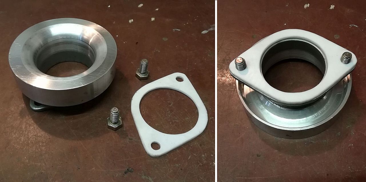

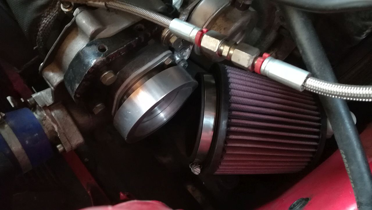

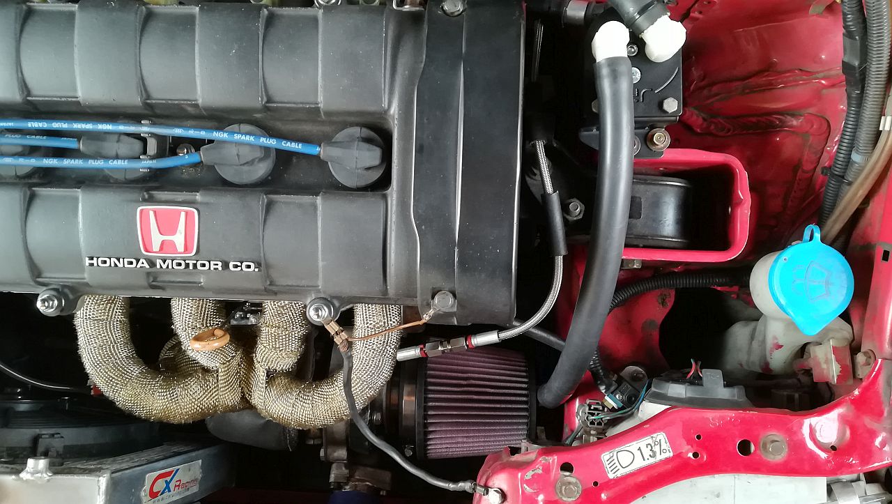

Chtěl sem vyměnit vzduchový filtr Apexi za nový, protože ten stávající už byl pomalu na odpis a něšel nijak rozumně vyčistit. To mně ale fofrem přešlo, potom co sem zjistil kolik teď stojí :) Takže sem se snažil najít nějakou náhradu.
Vzhledem k minimálnímu místu mezi turbem a bokem motoráku byl docela problém najít filtr s dostatečným průtokem a přijatelnými rozměry. Nakonec sem našel jeden od K&N se 102mm přírubou, takže sem musel ještě vyrobit montážní adaptér. Ten je vytočený ze 100mm kulatiny. Jeho výroba byla s ohledem na velikost mýho soustruhu celkem opruz. Kulatinu bych z venku neupnul, takže sem nejdřív musel na vrtačce odvrtat středový otvor (28mm) a přes něj to upnout do soustruhu, proto je to trouchu excentický. Vizuálně to není nic extra, ale funkci to splní a to je hlavní.

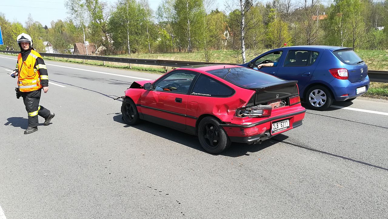

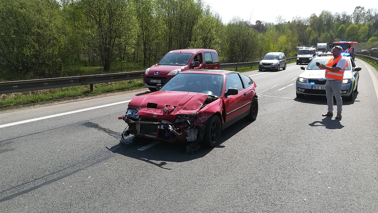

Tak sem dojezdil :-( V zatáčce na rychlostce, mně asi přehlidnul řidič v pomalým pruhu a začal odbočovat do rychlého. Dupnul sem na brzdy, abych do něj nenarazil a jak sem měl lehce zatočený kola, tak se auto přetočilo a už sem letěl. Vzal sem to 2x o svodidla a zadkem sem ještě ťuknul jiný auto. Blbý je, že řidič auta kvůli kterýmu sem brzdil, jel vesele dál, takže vina komplet skončila na mně.
