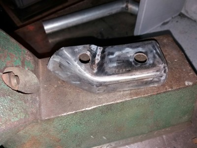

Jak se to stalo? Myslíš, že půjde ještě srovnat?
EE8 Adámkova
Adámkova EE8
Ajajajaj, to bolí!!!
Adámkova EE8
Pojistka zámku občas nefungovala jak má a já asi před pár dny nezabouchl kapotu. Prý by to jít mohlo, ale ta kapota toho má za sebou asi hodně, tak bych raději někde nějakou objevil.

já kdysi u prvního céra málem to samé,ale naštěstí vydržela na háčku nějakých 10km...
Nevěš hlavu,nějak to půjde
petaed9
- Miminko
- Příspěvky: 89
Adámkova EE8
To jde narovnat uplne v klidu

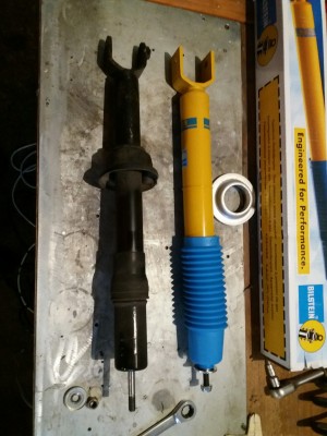

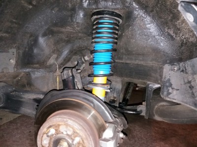

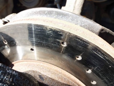

Před cca 14ti dny jsem k narozeninám dostal zadní tlumiče. Pustil jsem se do instalace. Ted budou B8 na celém autě. Škoda, že to letos asi už neotestuji
Těsně před nehodou jsem zjištoval proč mi auto po okruhu plave a trochu vybrují brzdy. U té příležitosti jsem zjistil, že přední kotouče to mají za sebou.
Takže je čas na Brembo High performance, které mi už třetí sezonu leží nové v krabici.

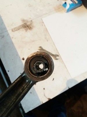

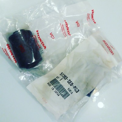

Ohledně plavání, to vypadá, že je KO silent na předním rameni, kde je podle mě vůle. Shodou okolností, je to zase ten silent, který jsem měnil asi měsíc po insalaci, protože měl menší průměr a rameno chodilo do předu a dozadu. Ted je to zase do stran

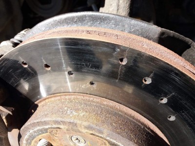

Co to je za kotouče, víš? Tohle by se asi stávat nemělo,ne?
Adámkova EE8
Minor píše:Source of the post Co to je za kotouče, víš? Tohle by se asi stávat nemělo,ne?

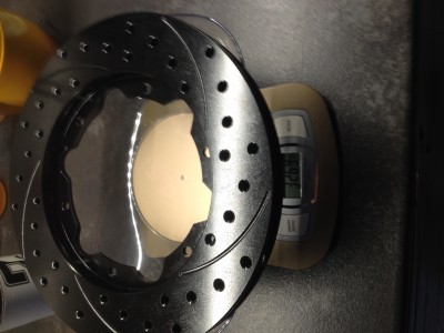

Nevím, koupil jsem je od Tebe i s autem. Naposledy dostaly hodně na prdel na okruhu, kdy jsem asi dvakrát brzdil na konci cílovky na poslední chvíli z nějakých 180ti skoro na 0.
Jinak není na nich žádná rýha nebo drážka, až je budu sundavat tak změřím tloušťku.
Adámkova EE8
Aha,v tom případě to nevím ani já, zřejmě už na autě byly. Nevypadají nijak ojetě.
Ten okruh asi moc nerozdejchaly
Adámkova EE8
Minor píše:Source of the post Aha,v tom případě to nevím ani já, zřejmě už na autě byly. Nevypadají nijak ojetě.
Joo ten jim dal na prdel slušně, předposledně cca 5 minut po dojetí jsme na nich naměřily 300°C
Adámkova EE8
vsetky vrtane kotuce lubia praskat, je to proste oslabena cast toho kotuca, co som si raz vsimol, je to bezne aj na Mercedesoch.
Adámkova EE8
Přesně jak píše, vrtaný koutouče nebrat, pouze navrtávaný, prostě jenom důlek, nikdy ne vrtaný skrz. Na tohle místo kdyžtak dej Pu silent, ten předek dostává zabrat dost.

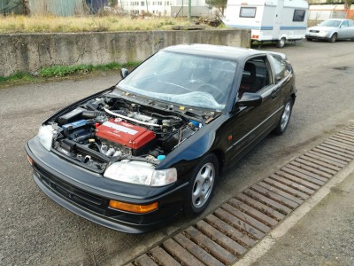

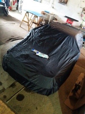

Tak zabaleno a zítra značky do depozitu. Bude to na dýl

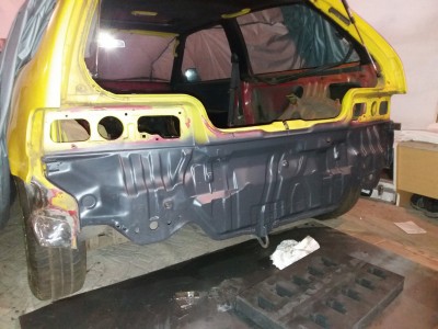

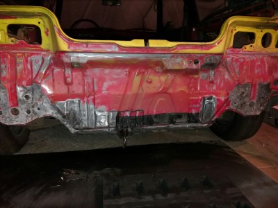

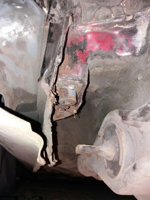

Pridam sem i praci na Civicu, ze kterého jsem po dvou letech poodkryl plachtu a zkousim vyvarovat. Uz asi trikrat jsem to chtel hodit do šrotu. Stále nachazim korozi a jen odrezavam plechy.
Adámkova EE8
Na céru zatím nic moc progres. Vyndal jsem predni ramena a musim sehnat silenty. Pak az to dam na kola tak to odvezu na vydání skla a uvidime co dál. Nejradeji bych to nechal celé prelakovat.

Tak dneska mi Petk@ privezl origo silenty. Tak snad uz to něco vydrží.

Tak holka je na kolech. Silentbloky jsem jel utahnout na rampu, tak se podivala ven. Brzy pojede na vyndani okna.
