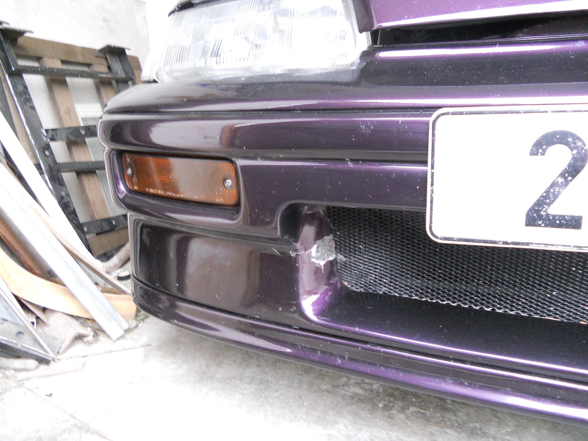

asi v říjnu MNĚ trefil labrador na pravý blikr
za týden já trefil naštěstí plastovým kanystrem spolujezdcovy dveře-rýhy jak cYp

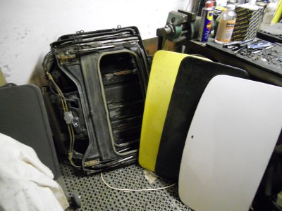

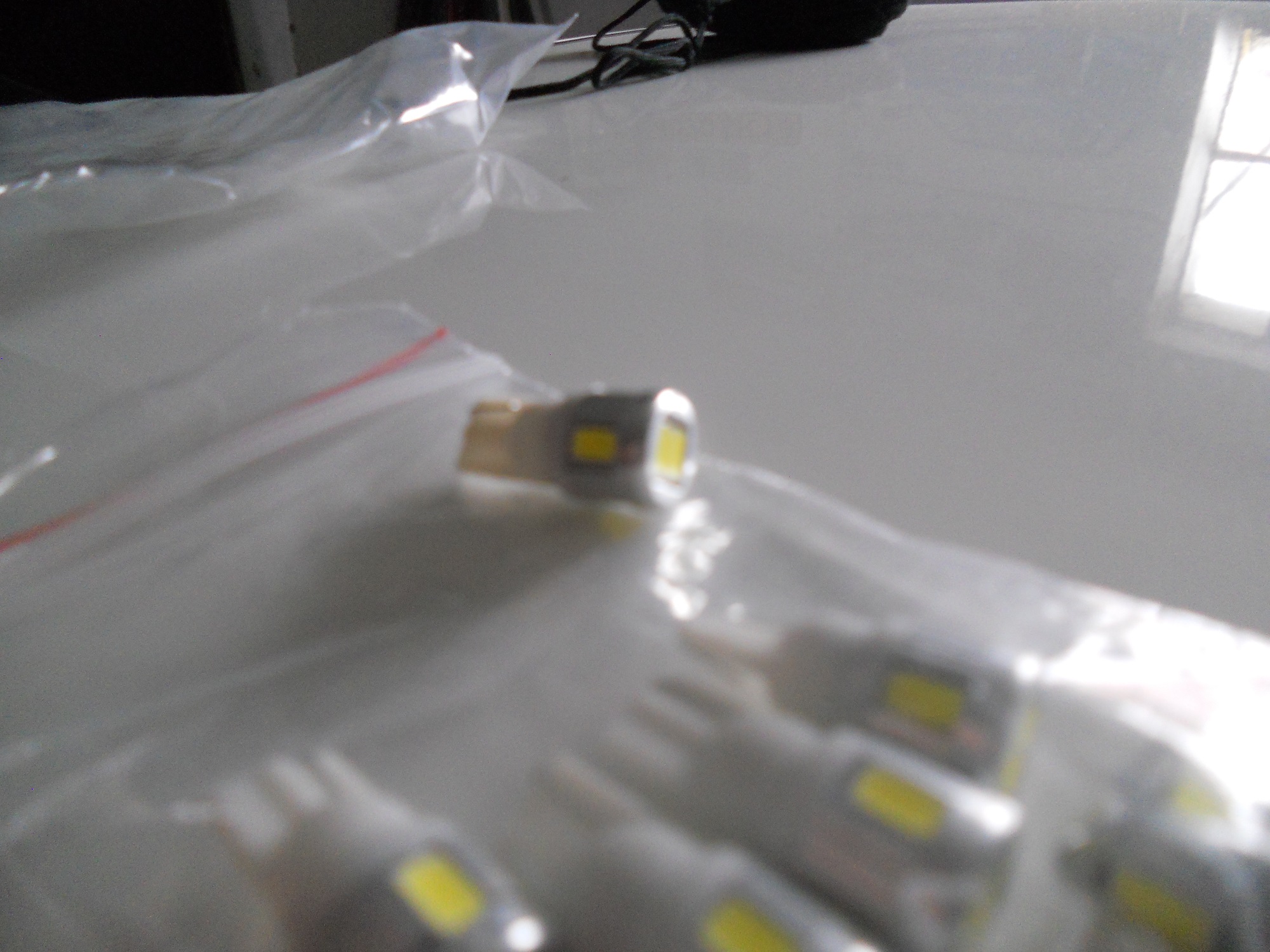

Mám nemocenskou,takže jsem něco nafotil,ať to vypadá,že něco dělám ;)
koupil jsem ledky s chlazením,bez něj vydrží tak půl roku,tak jsem zvědav...

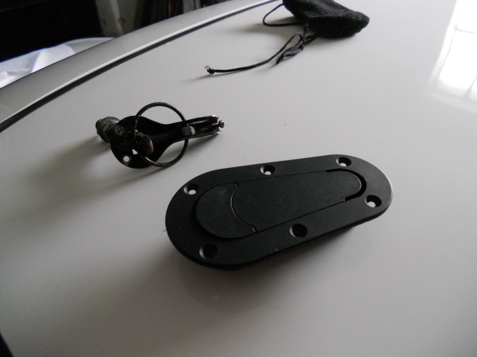

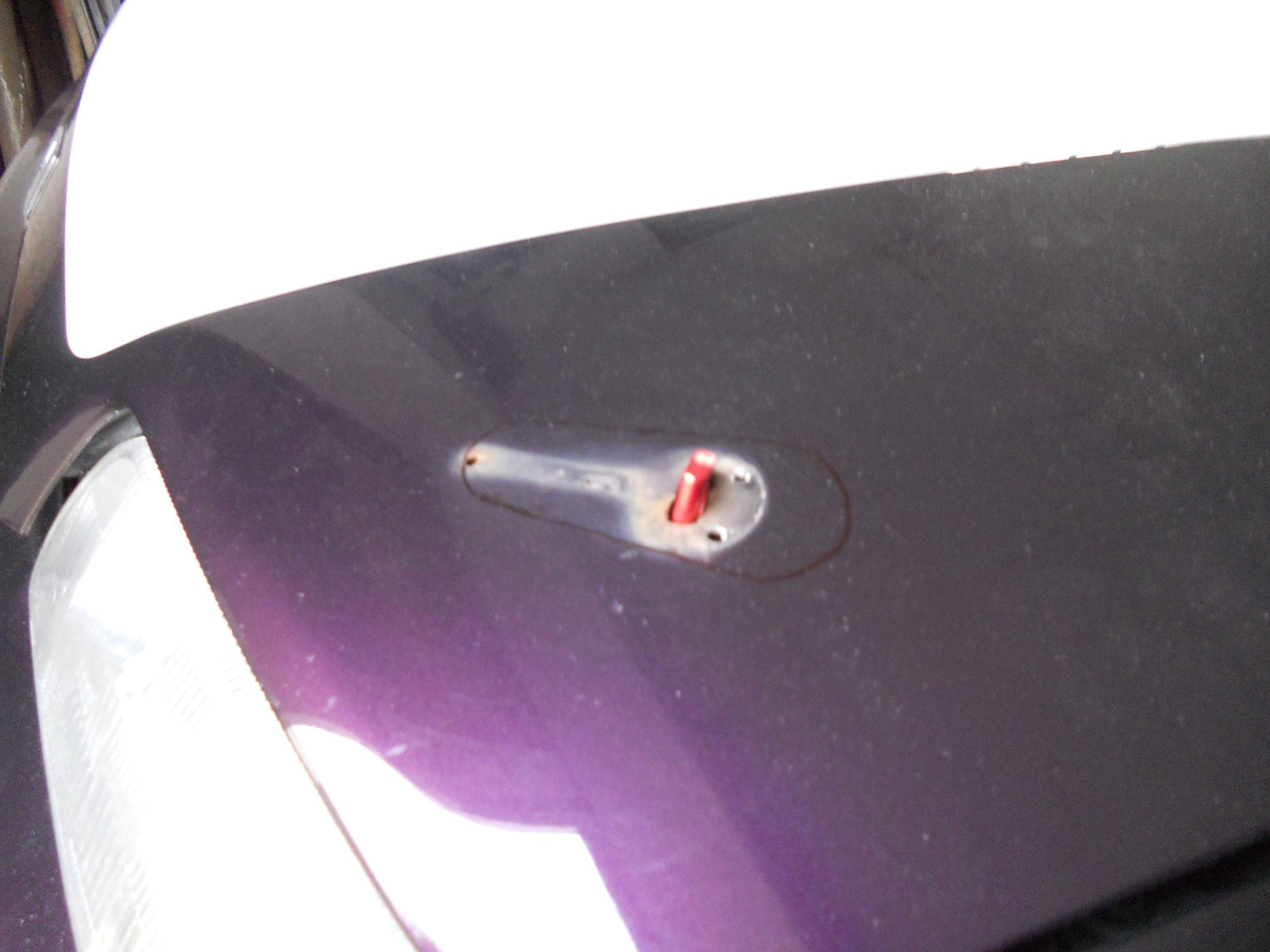

staré orezlé a skřípající zámky kapoty příjdou vyměnit
Nárazník půjde dolů,je ohnutá i vzpěra a kdoví co ještě. Pejsek byl celkem těžký *dash*
staré zámky dělaly "ostrou hranu"

Na zámky kapoty zatím prdím,nějak nemám odvahu kuchat kapotu. :?

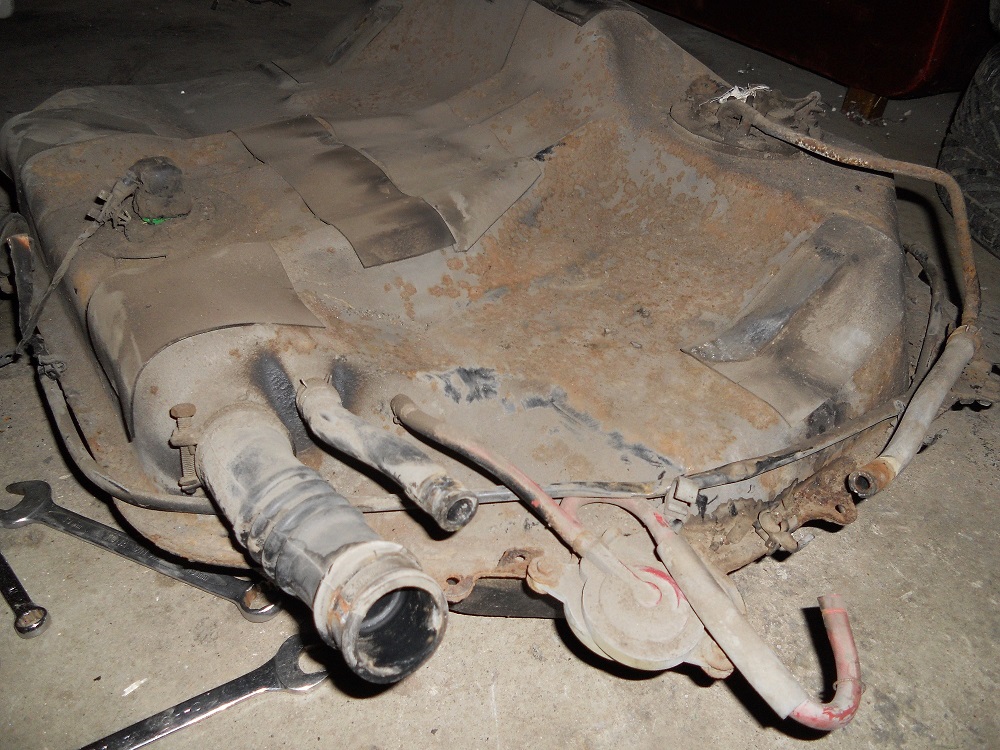

Jelikož se mi v létě objevily první puchýřky na šíbru,musel dolů. Po rozebrání bylo jasné,že je K.O. *dash*
Sehnal jsem druhý,ale byl na tom ještě o něco málo hůře.
Takže tímto děkuji Beatlovicrx za třetí,vlastně můj bývalý :lol: v pěkném stavu *pohladit*
Trochu se na něm vyřádim s konvertorem a hemmeritem a předám lakošovi ;)

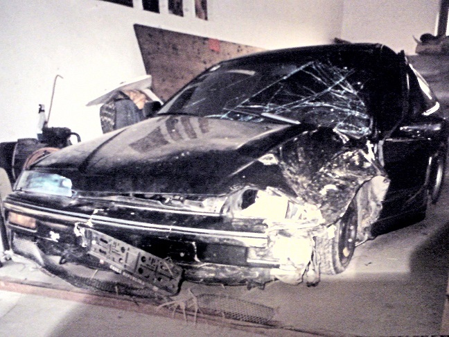

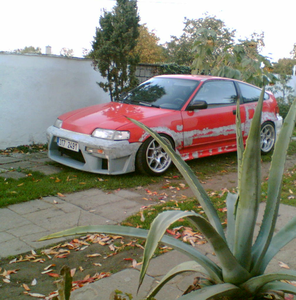

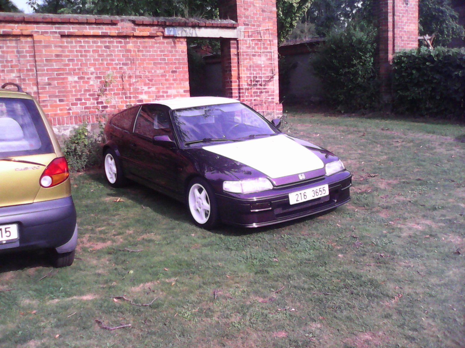

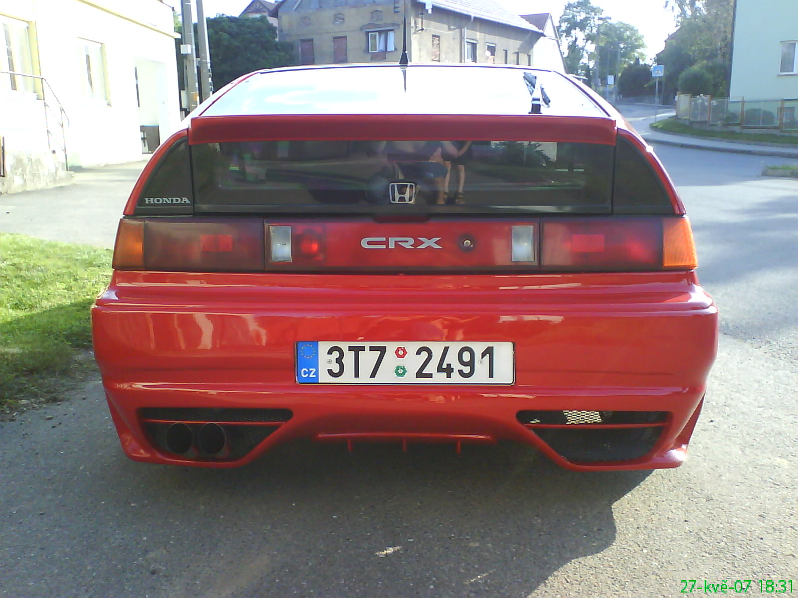

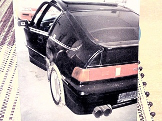

Našel jsem fotky bývalek.
Tahle byla první.Kupoval jsem ji v Hondoníně a podepsal se na ni můj mladický přístup k jěždění... :)
Naštěstí jsem z ní vylezl jen s modřinama
Tahle je č.3. Po dokončení prodána a klučina ji za 14 dní rozbil o veřejné osvětlení. Stihl jeden téhda tuning sraz v Kopřivnici. Já už v té době otročil v Manchesteru.
Spotřebovalo se na ni asi 15kg kitu :)
Ale motoricky jela jak z praku.
Z druhého céra jsem nenašel ani jednu fotku *dash*
Mimochodem všechny byly předface v origo elektrice jako moje nynější prdelka ;)

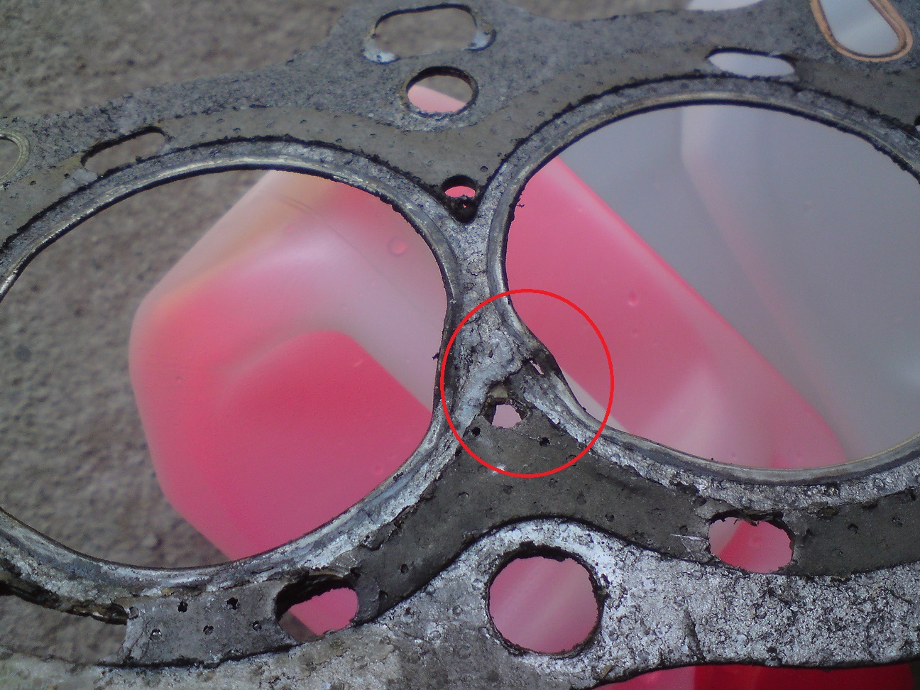

Našel jsem fotku fouklého těsnění pod hlavou.Stalo se to 14 dní před srazem *dash*
Mezi prvním a druhým válcem se protlačila voda do spal.prostoru.A vše jen kvuli cvaklému drátu od čidla teploty a tím pádem nefungujícím dochlazováním hlavy.

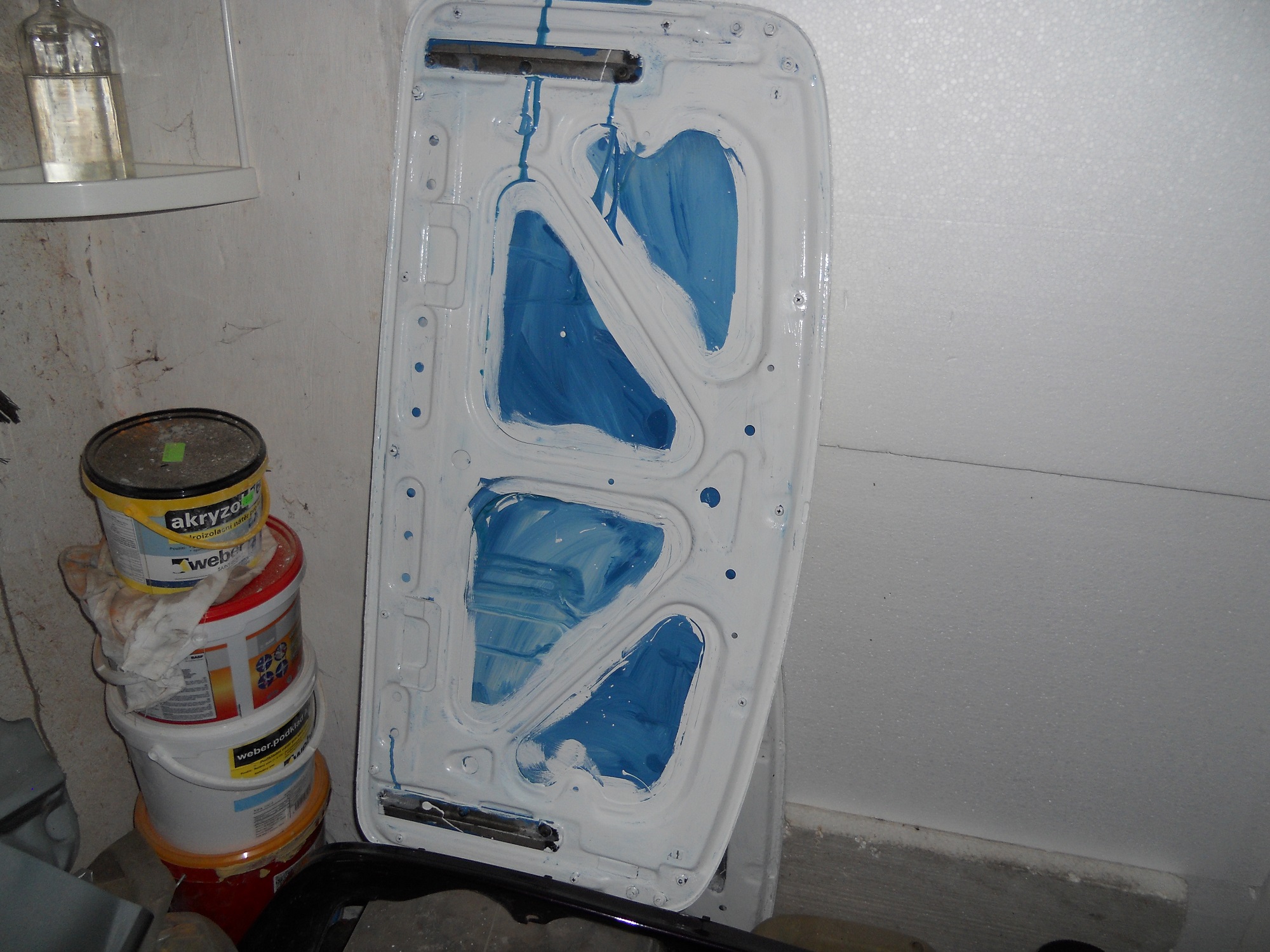

Oba nárazníky a šíbr odvezeny lakošovi.

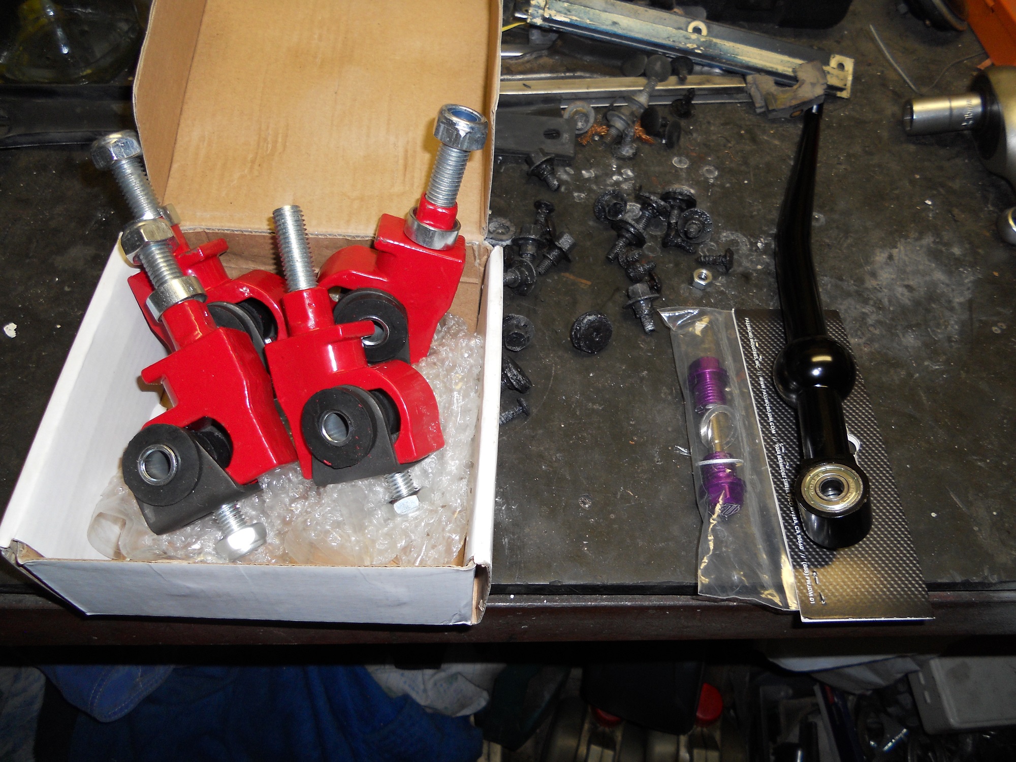

Konečně dorazily stavitelné odklony na předek.Ještě čekám na teplomet. V té kose v garáži se už nedá robit :?
Bez Hemeritu ani ránu :)

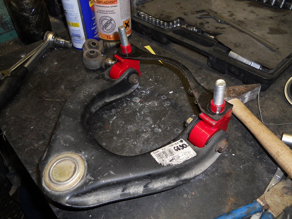

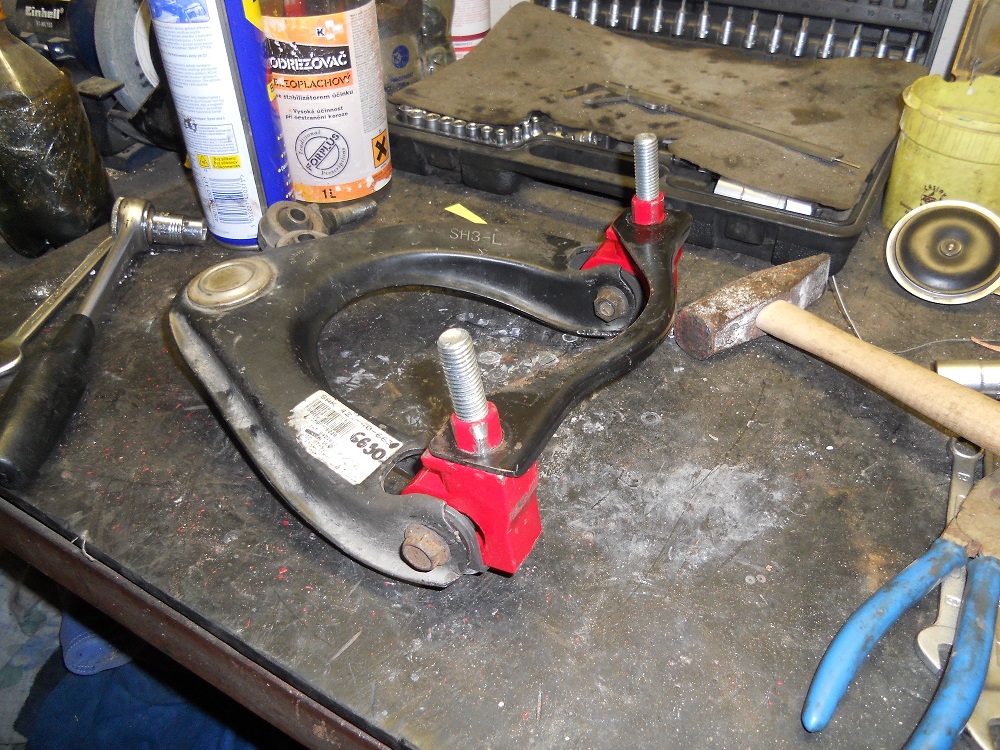

Tak včera jsem se konečně pustil do odklonů...
Jsou to polotovary jak cip *dash*
Ale nakonec se mi podařilo je napasovat do ramene.
V garáži mám -3 stupně,takže jsem si tam udělal malý bar,protože teplomet teplometuje nějak málo,nebo co ;)
Ještě mě čeká výměna homokineťáku,nahodit zkrácené řazení a magnetické výpustné šrouby.

to je od nějaký firmy nebo samodoma?
Příspěvky: 599
Re: Fialové crx-Jindřich
Příspěvekod Jindřich » 27 led 2016 21:00
Kupoval jsem to tady http://www.highperformanceparts.cz/adju ... 8897.47264
Musel jsem to trochu opracovat,aby to vůbec šlo dát do ramen :?

sa ti to vyvakla do do takych 1000km.
Příspěvky: 599
Příspěvekod Jindřich » 28 led 2016 06:44
No právě,místo těch silentů jsou jen tvarované gumy :?
A když koupím celé rameno,tak ten štelovací čep stojí za prd.
