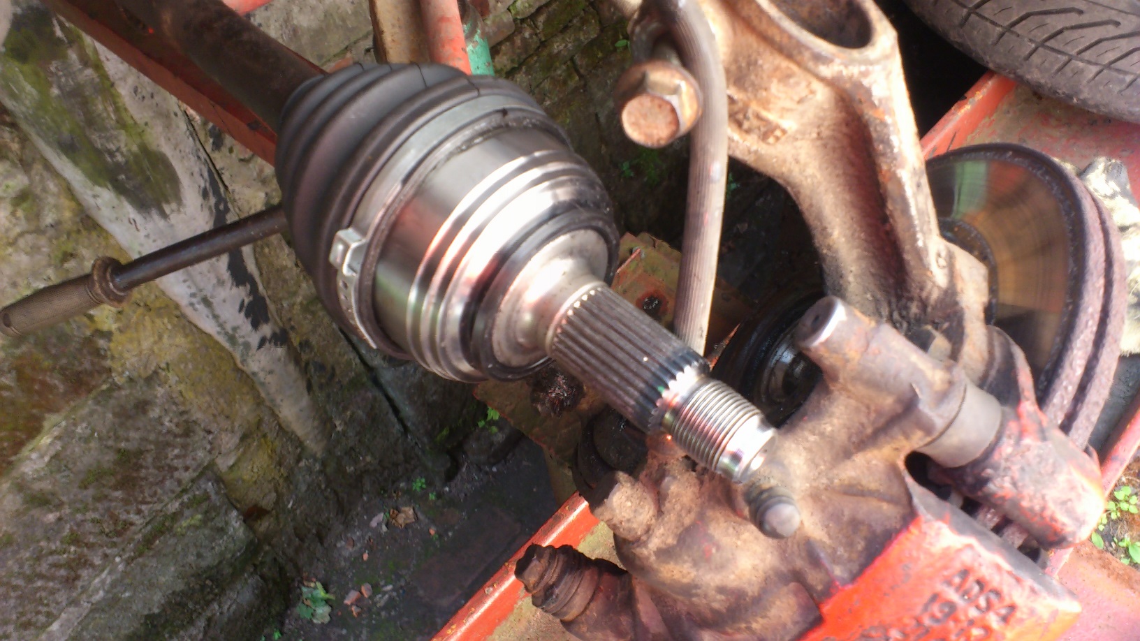

Na tohle auto se nedaj kopovat díly :mrgreen:. 3x mě už přišli nepasující homoklouby :) Poprvý jsme koupil na AS6, pak na AF5..potom jsem jim tam radši donesl kloub ať to změřej a objednaj...dneska přišli 2ks kloubů z USDM ED9 myslim a jeden! pasoval :D Druhá poloosa má větší průměr, takže zítra po 4. vrátit a zjistit z čeho se to má objednat :roll:

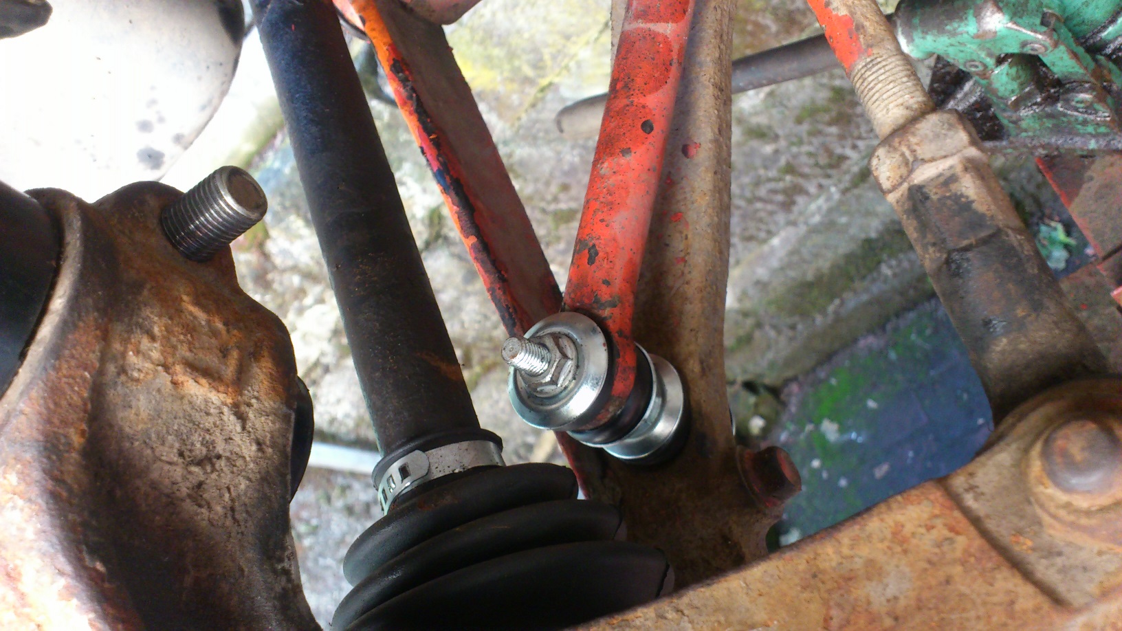

Tyčky stabíků naštěstí sedej :)
Dál jsou nový svíčky origo NGK místo těch fuj Brisků :)
Zítra bych chtěl zkrátit zadní dorazy, zjistit proč teče kapalina někde od zadního kola(asi jsem to špatně utáhl :oops:) a nasadit snad správnej kloub :D. Ještě vyměnit zadní tyčky na svým Mondeu V6 :)
V opravách zatím cca 13t a nikde nic moc poznat *dash*
pasující kloub :D
tyčka

Klouby pro AS6 by ti měly sedět, otázka je, co tam už někdo nějak zbastlil. Nechce se mi věřit, že by jedna poloosa byla z výroby slabší :)

Měl jsem kloub pro AS6 a byl o dost hubenější...pravá poloosa je asi o 2mm širší než ta levá z ED9(asi) :). Z výroby to pravděpodobně nebude :D

Tak dneska konečně oba klouby na autě :). Už mě dávaj automaticky slevy jak mě tam znaj :mrgreen:. Jsem přišel do obchodu a jeden z polských prodavačů řekl místo pozdravu "ta honda je masaker" :lol:. Ten levej byl nakonec z AS6, ten co jsem měl objednanej jako první, ale zkoušel jsme ho jen na jednu stranu(kdo by čekal každou poloosu jinou) :)
Jen to teď po výměně kloubů a tyček táhne trochu doprava.
