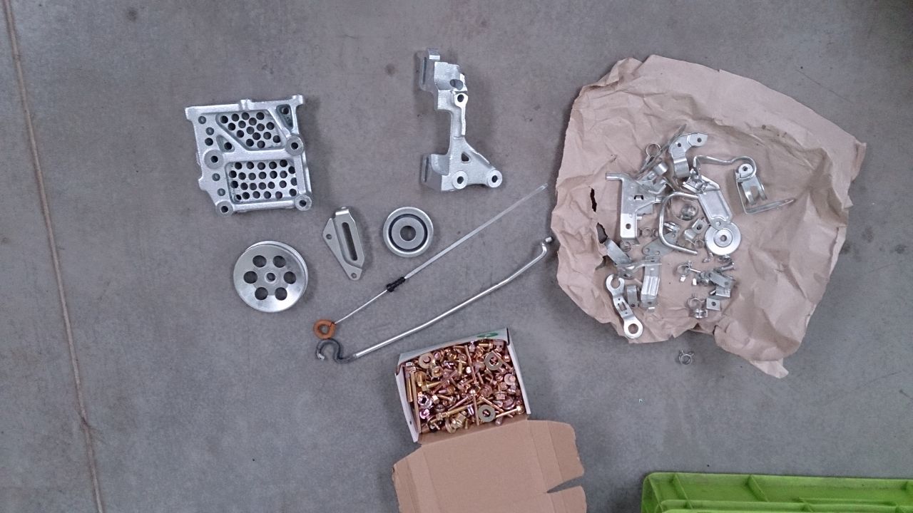

Aby se nereklo ze nic nedelam tak nechavam alespoň vyčistit a pozinkovat dily.

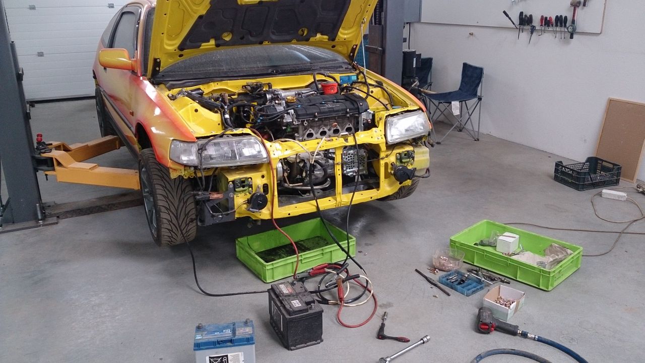

No a dnes jsem sel opravit ženě kolo na kočarku (které jsem prefoukl az bouchlo *vytlem* *vytlem* *vytlem* ) no a tak jsem chvili zase zacal delat az si rikam co kdybych to zkusil nastartovat a tak jsem se do toho pustil dodelal rozvody zadekloval vacky , natahal kabely k baterce ááááá start a UŽ TO VRČÍÍÍÍÍÍÍÍÍÍÍ *dance* *dance* *dance* *dance* *dance*
hura hura hura

koukej už to dodělat a pak mě svezeš :), jinak co ten děrovanej asi hliníkovej kus? Nějakej držák ke klimošce?

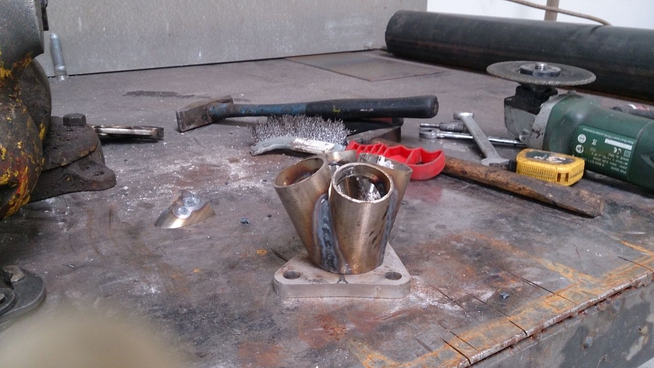

Příspěvekod skritek » 24 srp 2014 16:10
Tak zase jsem něco malo udelal priznam se ze do tohohle se mi vůbec nechtělo ale dnes po 3 hodinách mam hotove kalhotky na svody uz je jen zezhora uriznu na spravnou velikost a pak uz to jen spojim s prirubou na hlave :D :D :D

Vlastne by se nic nestalo kdybych nechtel delat všechno hezky. Takze po prvním startu před 14 dny jsem vytocil zatku v bloku na vypousteni vody abych ji nechal pozinkovat a po 2 dnech koukam a pod autem kaluz oleje. Jdu se kouknout odkud to tece a ejhle prave z vyndane zatky odkud by mela tect voda. Zacal jsem premyslet co jsem kde udelal blbe a pomalu se zacal smirovat ze holt pujde hlava dolu. A protože poslední moznost ze by to bylo ve vymeniku OLEJ /VODA padly pustil jsem se včera do sundani hlavy. Velkym zklamanim bylo ze nic spatne jsem nenasel a prisoudil jsem to zeleznemu tesneni které asi nedokaze utesnit tlak oleje a ten se tlaci do vody. Z kamaradem jsem zacal resit jak to vyresit a nakonec padlo rozhodnuti ze ac je to prasacke v okoli tlaku oleje použiju silikon na motory. A když uz byla hlava dole tak jsem si řekl ze když uz tak at uz a motor sel ven a prisla namontovat sportovni spojka která ma vydrzet 325 HM a 360Nm. A ted to prijde při montazi motoru zpatky (vyndal jsem motor a převodovku nechal v aute) a nasledne montazi starteru jsem mel strasne nutkani zastartovat A V TEN OKAMZIK SE MI ROZSVITILO. To same nutkani jsem mel před pul rokem aby se nasal olej do filtru a zacal mazat motor který byl nove poskladany a tak jsem startoval a startoval az zacal tect olej z diry kudy se maze hlava a schvalne kam ten olej natekl? No do prostoru pro vodu prece a protože nebylo kudy by vytekl tak tam zustal az do okamziku nez jsem otevrel zatku. Lidi když mi to doslo jakej jsem jouda to bylo radosti. Celkem se mi ulevilo ze jsem alespoň nasel tu pricinu proc byl olej ve vode a tak jsem si dnes nandal hlavu bez pouziti silikonu a hlavne DNES JSEM SE POPRVE PROJEL Velmi šťastný Velmi šťastný Velmi šťastný sice jen po dvore ale na tom kluzkem povrchu to byla sranda jak po malem pridani plynu sla prd el bokem. No a ted uz jen udelat IC a doladit a snad do mesice budu jezdit
