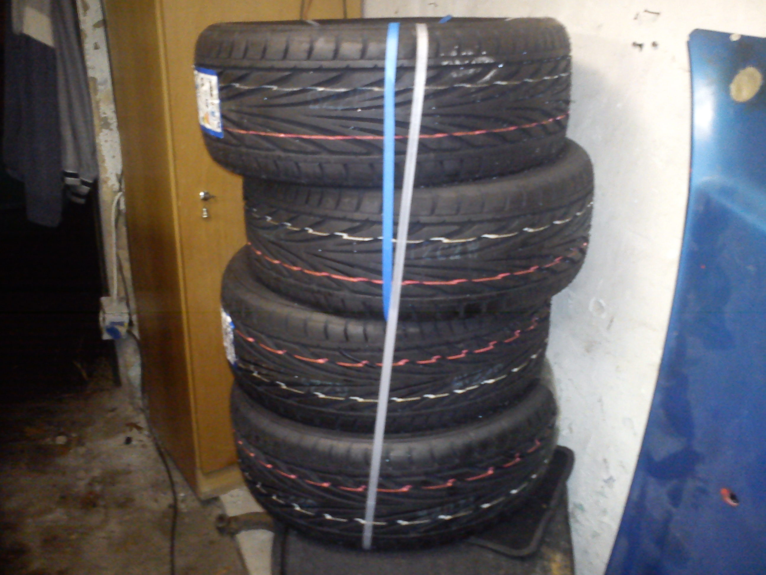

Pneu jsou doma, už se nemůžu dočkat jara až je zajedu.
Bučis píše:jakou máš značku gum?
Toyo proxes T1R

Nejlepší pneu za nejlepší cenu
Loiza666 píše:Nejlepší pneu za nejlepší cenu
Přesně tak, taky bych si troufl tvrdit že v porovnání cena-kvalita je to asi to nejlepší. Samozřejmě by se mi líbili nějaký Yokohami polosliky ale to už je cenově někde jinde a dovolit si je bohužel teď nemůžu.

Také jsem se rozhodoval jaké, ale nakonec prostě stejně vyhrály ty toya. Jsou levné a docela měkké a drží. I když se rychle spotřebovávají. Ale při jejich ceně... no a co
Loiza666 píše:Také jsem se rozhodoval jaké, ale nakonec prostě stejně vyhrály ty toya. Jsou levné a docela měkké a drží. I když se rychle spotřebovávají. Ale při jejich ceně... no a co
co to znamena levne? kolko kacek za sadu?
Jimmy_CRX píše:Loiza666 píše:Také jsem se rozhodoval jaké, ale nakonec prostě stejně vyhrály ty toya. Jsou levné a docela měkké a drží. I když se rychle spotřebovávají. Ale při jejich ceně... no a co
Stály mě 4552Kč i s poštou.
Wláďa píše:Jimmy_CRX píše:Loiza666 píše:Také jsem se rozhodoval jaké, ale nakonec prostě stejně vyhrály ty toya. Jsou levné a docela měkké a drží. I když se rychle spotřebovávají. Ale při jejich ceně... no a co
166 eur cca akoo dobre lacne

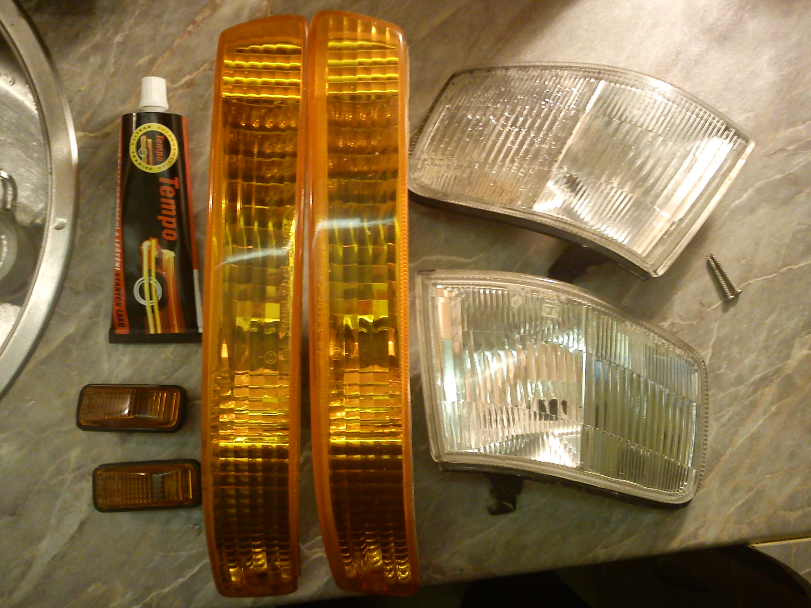

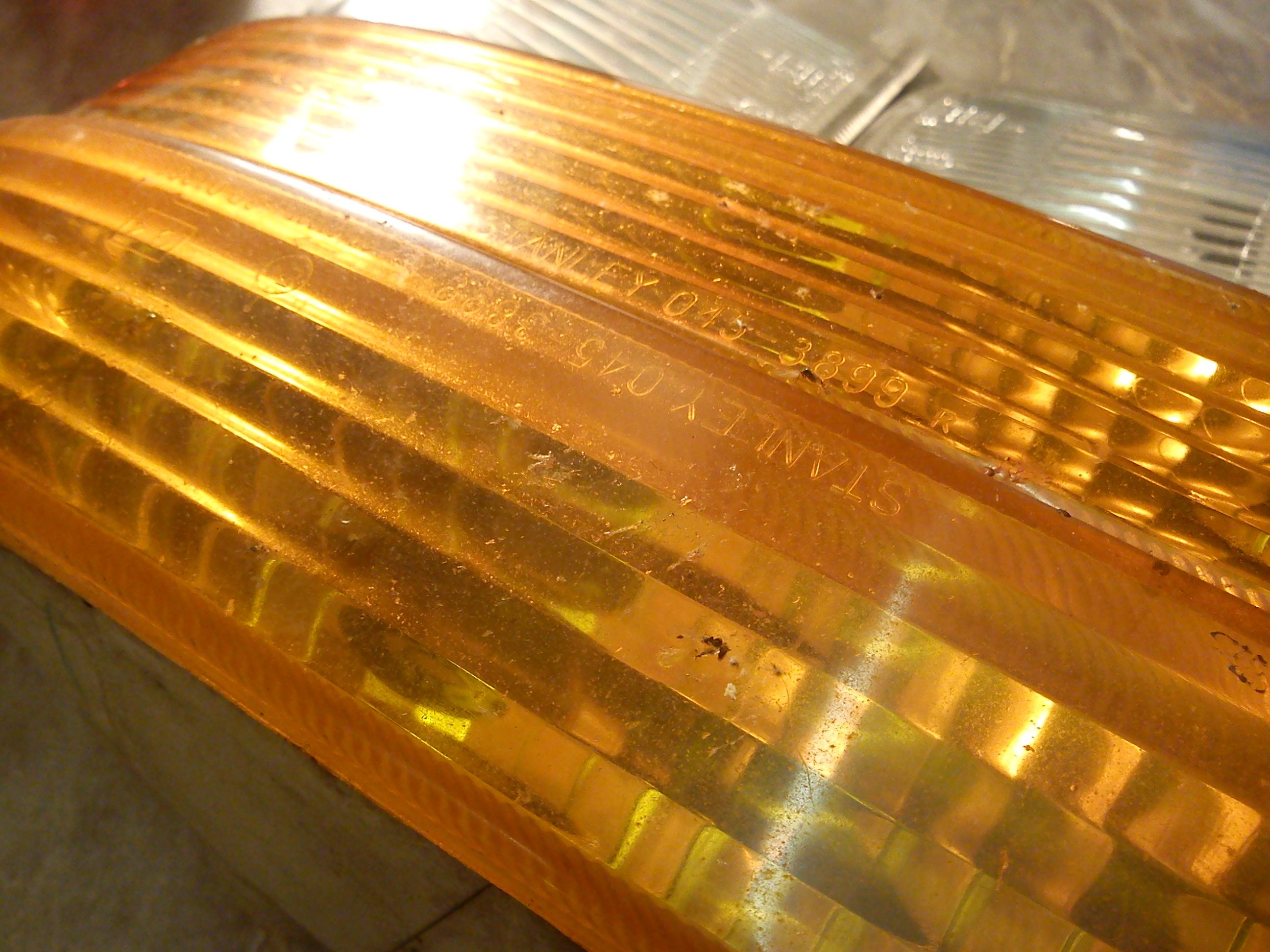

Právě jsem doleštil blinkry a pozičky Tempem, není to teda žádnej převratnej zázrak co jsem v hlouby duše doufal ale je to o poznání lepší, ještě mě čekají zadní světla kde budu předělávat samolepku CRX V-TEC. Lak budu zkoušet leštit strojně až na jaře až se udělá trochen tepleji, teď by to opravdu nemělo smysl.

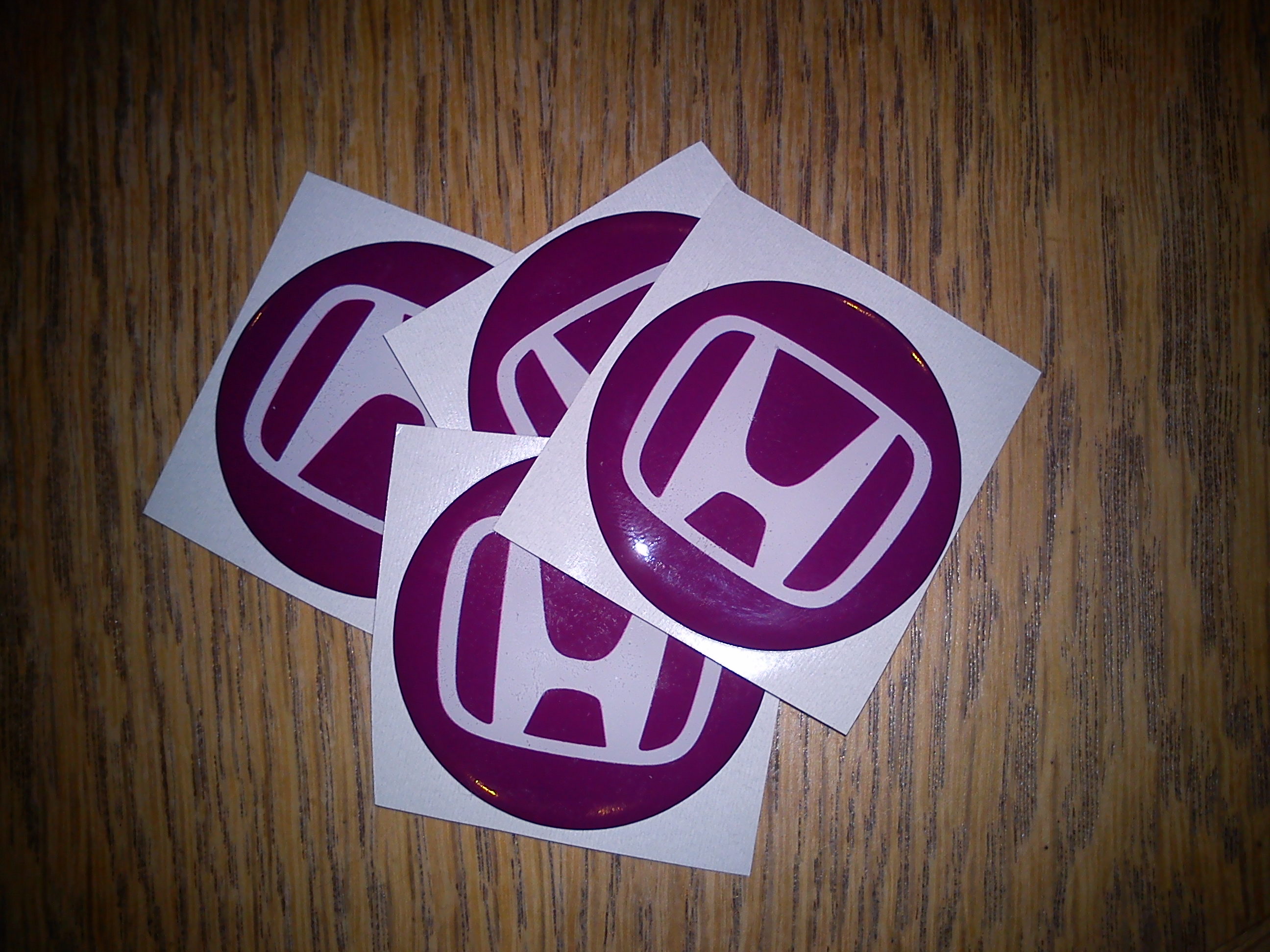

A přišly mi samolepky na středy kol (průměr 45 skoro k nesehnání) a skryté ventilky které už mam namontovaný v kolech, teda za ty prachy jsem čekal trošku lepší kvalitu, vypadají teda docela dobře ale jsou to pěkný aušusy a musel jsem si na nich ještě upravovat dosedací plochu se zahloubením pro těsnění.
Plus mi přítelkyně koupila pod stromeček fialový matičky Blox ale pššš, o ničem nevim

Před leštěnim
Po leštění

ja som smerovky pred leštením najprv prebehol 600vkou a potom 1200vkou na mokro a až potom leštil. Tam kde boli dierky od kamienkov som dal sekundové lepidlo a nechal ho tam zaschnúť (cca 2dni) a potom prebrúsil a vyleštil
S mojim xerapolom som bol spokojny, aj ked ten stoji 3x viac ako tempo ...
Jo Robo, takhle jsem to řešil taky ale na zadnim prostřednim světle kde někdo přede mnou nešikovně odstraňoval samolepku a udělal tam docela hlubokej vryp, stim rozdílem že jsem mladý čorl bezbarvej lak na nehty
pak jsem brousil pouze 800 pod vodou a leštěnkou, výsledek taky docela dobrej ale neni to ono tak mam připravenej 1200 a 2000 a dám si repete. V směrovkách žádný extra díry nebyly tak jsem se tomu vyhnul ale zase jsem zjistil že mam levou pozičku plnou šutrů tak je budu muset nějak vyšťourat.

Taky bych raději udělal 1200 až 2000 (spíš dva tisíce) a nakonec bezbarvý lak. Mělo by to být perfektní.... nebo se mýlím ?
Tak nove to nebude, ale to sa musi ocakavat, treba davat pozor aby ste nezbrusili napisy, a do medzery medzi pismenka as nevojdete mno, ale inak to stoji za to. Doteraz sa neviem vynadivat na moje svetla aj ked mi zacala stredova cast praskat :/ ale inak len odporucam. Sak cely navod som rozipsal tu:
viewtopic.php?f=18&t=2601 bezfarebny lak som nepouzil, nechal som to tak, len vylestene.

Jo jo,vodní 8OO,pak 1200(mimo nálepky,s těma je trochu dupačka je přelepit),vodu s mýdlem,ať se světla zrovna odmastí,pořádně uschnout a pak zlehka bezbarvý lak. Jen je třeba dávat pozor na rovnoměrné nanášení.(dělalo mi to celkem viditelné přechody mezi čerstvým nástřikem) Já je pak ještě vzal zlehka zatmavovacím sprejem
Laku se chci právě vyhnout, můj názor na bazbarvej lak je že to je zbytečná kravina protože nevydrží dlouho a po čase se začne loupat a dělat skvrny. Vyleštit to 100% stačí, lak budu dávat jen na řezanou samolepku aby se neodlepovali miniaturní kousíčky nápisu VTEC.
