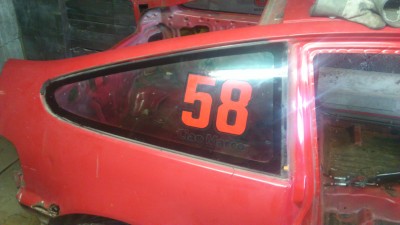

Dnes jsem zase trosku pokrocil.Vyrizl jsem celni,a bocni sklo.A demontoval jsem stresni listy..Taky jsem to v dilne trosku porovnal :D

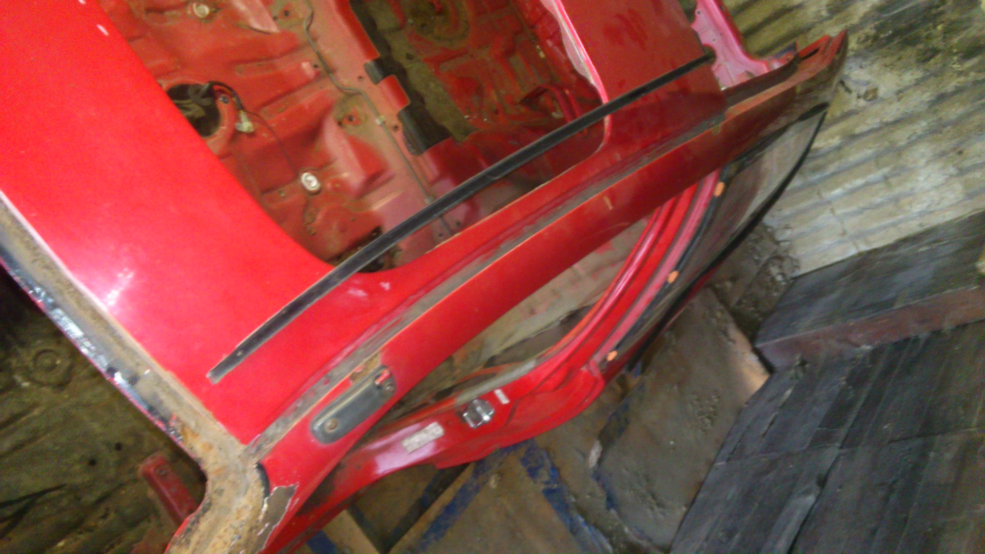

dalsi.

koukám že okolo oken byla pěkná zahrádka,,,taková jarrní rozkvetlá louka.... tam bych šel cestou pískování...ničím jiným to snad ani nejde. A hlavně např proti vybroušení ti zůstane nejvíce masa.

Zeptám se tě, jak dobře šly a jakou metodou si vyndaval ty lišty na střeše? Do budoucna totiž taky plánuju celolak a tohle je snad jediná věc co jsem nikdy nesundaval. Jinak, vypadáš na šikulu ale to se ukáže až to budeš skládat a na to se těšim, rozebírat umí každej. Držim palce a doufám že se na příštím crx srazu uvidíme.

rozebírat umí každej? :D vyfiknout přední okno není takové umění pravda(kůli průzornosti bych já dal nové) ale vyfiknout zadní trojúhelníky aby nepraskli ,to už je jiná .
Re: Project: Inndy
Příspěvekod Stean » 18 říj 2013 08:49
PAKO píše:rozebírat umí každej? :D vyfiknout přední okno není takové umění pravda(kůli průzornosti bych já dal nové) ale vyfiknout zadní trojúhelníky aby nepraskli ,to už je jiná .
trojúhelníky jdou dobře, ale čelní se trochu láme :D

Wláďa píše:Zeptám se tě, jak dobře šly a jakou metodou si vyndaval ty lišty na střeše? Do budoucna totiž taky plánuju celolak a tohle je snad jediná věc co jsem nikdy nesundaval. Jinak, vypadáš na šikulu ale to se ukáže až to budeš skládat a na to se těšim, rozebírat umí každej. Držim palce a doufám že se na příštím crx srazu uvidíme.
Tak ty listy byly orisek.....prve jsem je po cele delce poklepal spici kladiva aby se uvolnily...a pote jsem kladivem klepal ze predu a ze zadu do listy... pak jsem konec u tretich dveri chytl do klesti a vysunul celou listu smerem dozadu....Nesmis do toho maltit moc jinak je poskodis..
Okno napraskle uz bylo... tak jsem je jen narychlo vyrizl... a samozrejme objednam nove.. ;)
