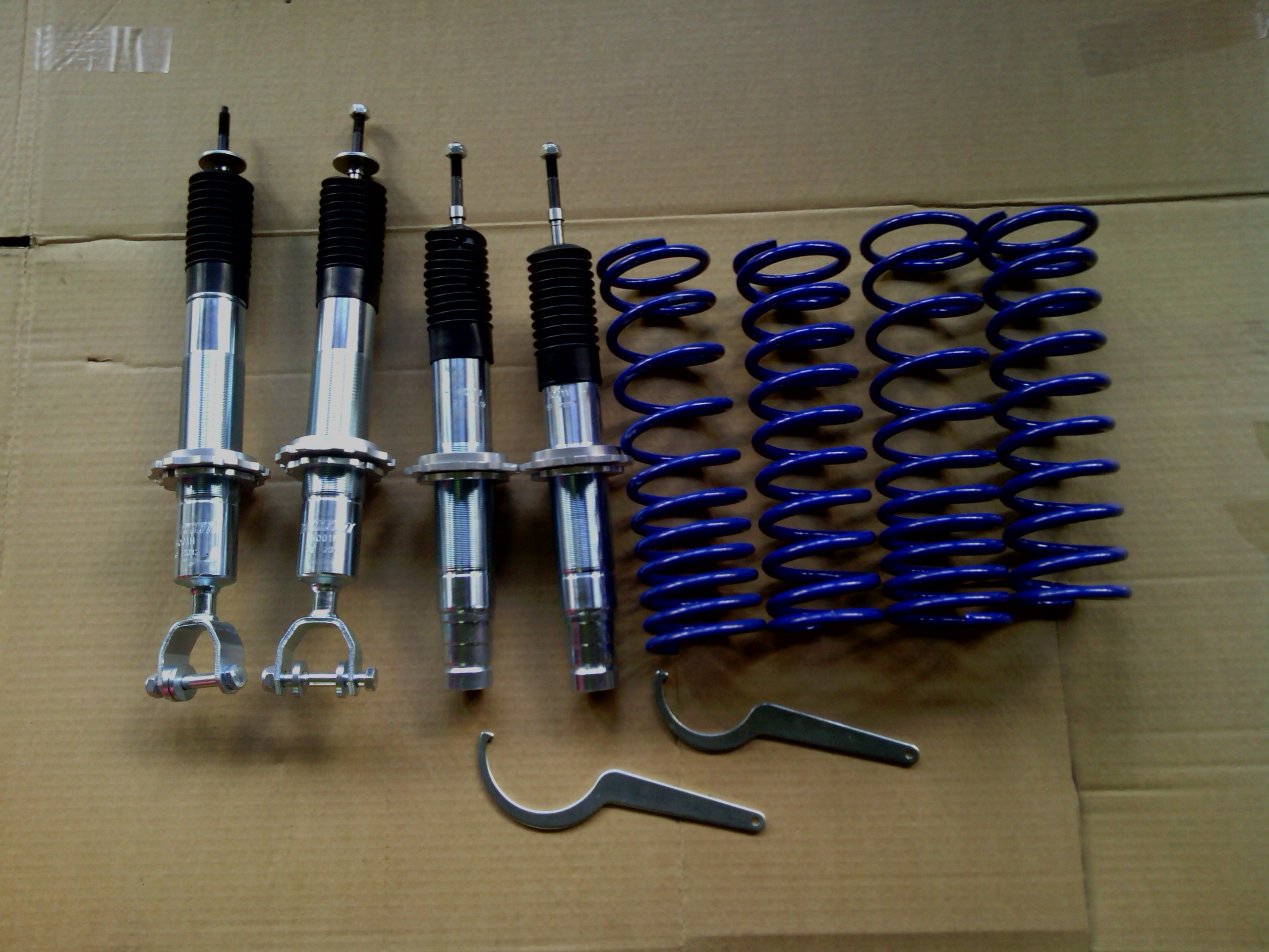

Tak dneska zase novinka konečně můžu štolovat *jupii* ;) přišel mi stavitelnej podvozek je to od tý značky TA Technix je to paštikada ale zatim mi musí stačit :-) hlavně když mužu štolovat :-D provedení je super tak snad bude tak i na aute :-) jen co mě čeka aby pasnul na cero :-D no uvidime :-)taky se mi dneska povedlo kontaktovat kamarada a zkusí mi stahnout setvak o naký to kilčo :-) + vyvaží :-) když to teda pujde :-)

Moc-li pak stál podvozek? Vypadá to zajímací....

Noha : maš SZ :-)

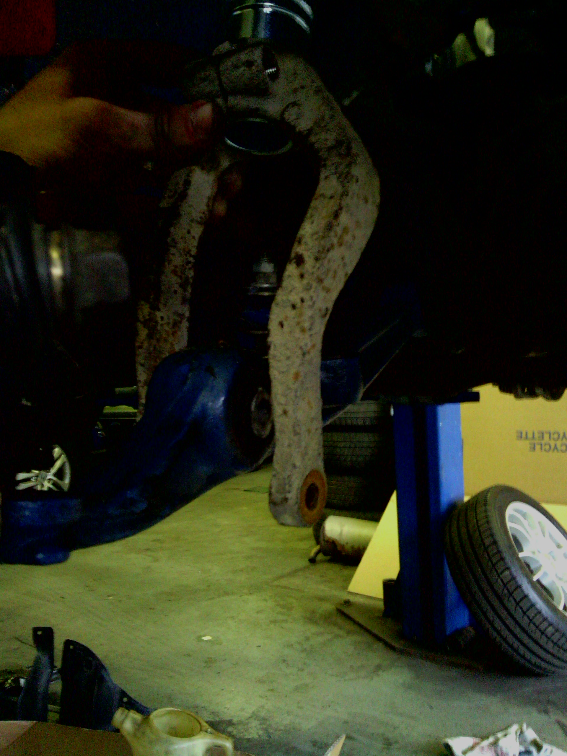

Tak dneska jsem to rysknul a když nebylo co dělat tak jsem hodil cero na hever a začel sundavat převodvku za učelem výměny setrvaku :-) takže setrvak se na míste a už bylo nastartovano :-) nic to neděla :-) tak uvidime v tahu :-) převodovka a všechno už je zase z5 :-) pak jsem začel měnit podvozek a PRŮSER - PODVOZEK NESEDI . mělo jít jen o upravu zadnich tlumiču ale začel jsem přednima tlumičema a už to šlo chyba za chybou :-D tlumič nejde do vydlice co je na ramenu . tlumič ma vetší pruměr a další věc že horní uložení je taky menší ....
mame v praci vrak civica 6g tak sem si toho vzal vydlici a horni uložení a zkusim to rano přehodit ale když jsem to tam jen na oko dal tak je celkově tlumič s vydlici o CCA 4cm delší tak aby jsem tim padem neměl cero o 4 cm vejš i když bude níž :-) no jsem na to zvědavej rano :-) jinak pujde brzo do světa *dash*

Vidlice z novsich modelov davaju len ludia ktory idu o tych 5cm dole, kvoli odklonom prednych kolies, inak ti to bude ako vravis bud o 5 cm vyssie a este k tomu budes mat kolesa do V :)

pustil jsem se rano do pokračovani na podvozku a začel jsem na zadku stim že se než to tam dam někdo ozve že ma vidličky na c5g :-) po hodině a pul dobejvani zadnih tlumiču jsem sundal ze starejch uložení a přendal (zvlaštní že když se děla na svim jak ten čas letí *dash* v 11 jsem cero položil na kola a bylo to jak nakopla koza :twisted: tak jsem si řekl asi je problem v nastaveni tak jsem to naštloval obraceně a ono to bylo jek 2kozy :-D tak už mě začínalo vytačet co jsem to zase koupil a že sem --- že jsem chtěl zase ušetřit :-D takže podvozek šel zase ven a vše přendat tim padem předek taky takže do 3hodin jsem si jen tak přehazoval pera žejo :-D pak jsem to projel a udělal geometrii :-) jediný co mě teda potěšilo že po rozebraní mího starýho posvozku a daní zase na cero . tak auto už neni u řidiče níž než u spolujezdce takže aspon že tak :-D pak jsem si stříknul držaky motor ,přepaskoval znova poloosy (nějak se mi to tenkrat nepovedlo) ošetřil co se odfláklo tenkrat na rychlo . chtěl jsem ještě přidělat regulator tlaku paliva ale to už jsem nestihl :-( jo ještě jsem teda dneska nandal lip :-) *love*

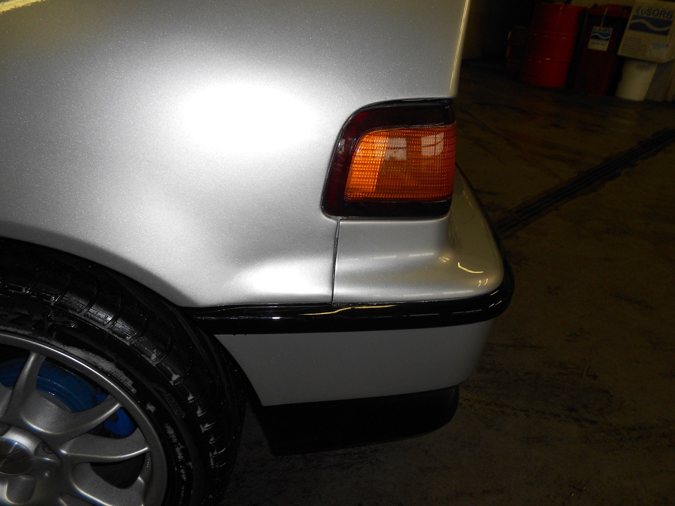

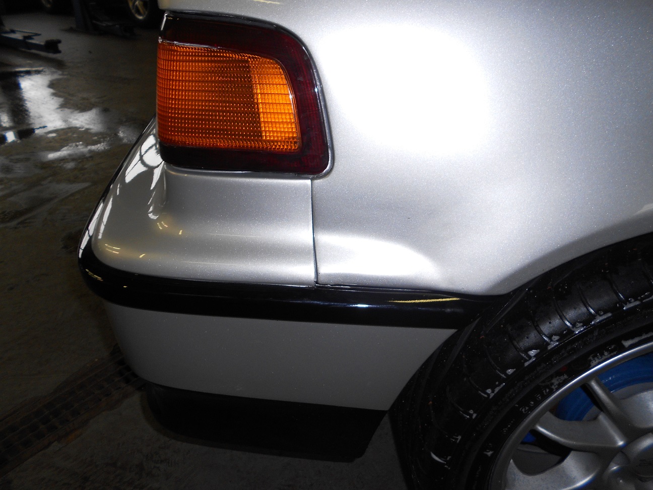

Příspěvekod Petk@ » 03 čer 2013 22:12

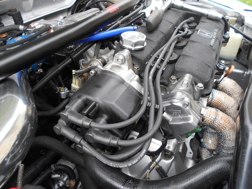

Tak zase par věcí poupraveno a udělano :-) v sobotu jsem vyměnil olej ,opravil sterače ,a dal total vyčištěnou klapku s novim šroubem a tesnenim :-) pak jsem frčel na chatu kde jsem chtěl pokračovat ale nedalo nic jak pršelo :-( tak jsem vždy něco na rychlo švihnul z motoru vyčistil a dal nazpátek :-) takže jsem vyleštil a vyčistil rozdělovač a čidlo na vačce :-) a hned ten motorak zase prokoukl :-) *slint* .dneska jsem si v praci vzpoměl že tam vlstně mam ve skladu nalakovanej poface naraznik už od března :-) tak jsem hned pro něj šel a to by nebylo aby to šlo někdy v klidu -naraznik mi někdo odrbal na hranách *unava* naštěstí to bylo v místech kde je černá takže jsem to přetřel a pokračoval když jsem tam naraznik nasadil tak čumim a hrana co začínala šklebit a před lakem jsem ji nechal pro jistotu spevnit tak praskla tak už jsem chtěl naraznik rošlapnout :-D a to jsem dost klidná povaha :-D skončilo to tak že to absolutně nejde dopasovat ale zase tak hrozný neni jsou horší :-) tim jsem dneska skončil - při nakupu po praci jsem zaběhl do zamečnictví udělat druhej klíč mam jen jeden a člověk nikdy neví :-) klíč nebyl problem tak sednu do auta a nic klíčem nejde otočit je o něco kratší :-D tak jim klič pujdu hodit zítra na hlavu :-D tak vaham jestli to auto zítra chci vubec vidět asi pojedu do prace favoritem *vtec* :-D
