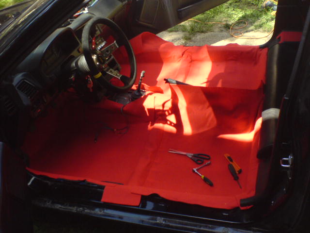

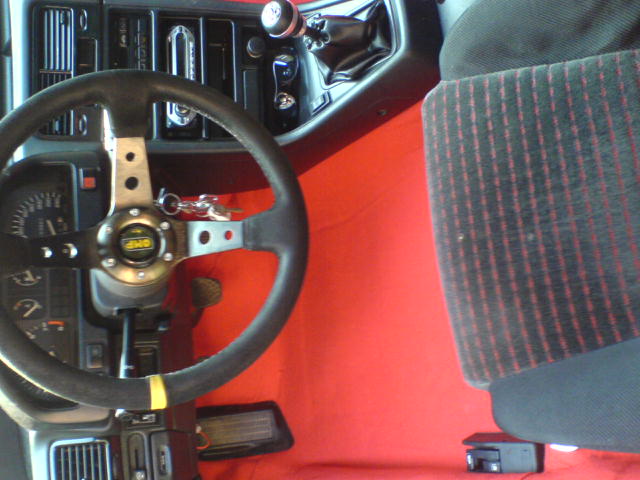

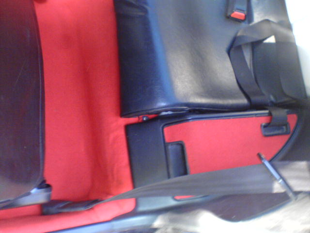

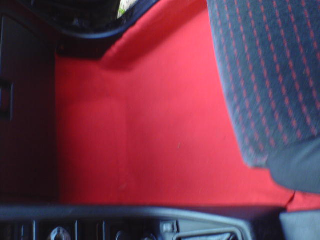

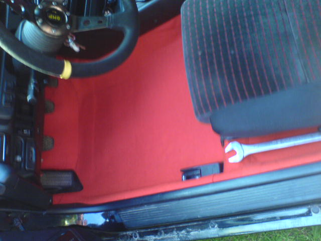

Tak v tychto dnoch som si zaumienil že už konečne niečo urobim z kobercom
Mal som ho vyhodeny z auta vvtepovany ale aj tak to nebolo nič moc.. Bolo na nom vidiet že už ma hodne za sebou a to nehovorim o dierach od zvaračky ktore tam nejaky chytrák predo mnou urobil. Tak som sa rozhodol urobit pokus. A takto to dopadlo..
Re: Moja CRX story :)
moc hezký, na fotkách to vypadá zajímavě, cos tam dal? červenej koberec nebo to je něco jinýho? A jak si to vystříhal? podle originálu?
a dohaje,to je nadhera...chtel sem obarvit origo koberec obarvenej...povidej postup,ja se rad priucim
klobouk dolů pane,moc pěkná práce
Ten nový koberec máš nandaný na tom starém,popřípadě jak,nalepený?
Dakujem za pochvalu
Neni to dokonale lebo ten koberec je moc tvarovany a aj ked je to z viacerych kusov ale nedalo sa mi to urobit bez par skrčancov a podobnych nedostatkov.. Novy z USA by sa mi pačil viac ale tak moj rozpočet nieje nič extra tak aspon takto som pohral s tym starym ktory to už mal aj tak za sebou..
Stary koberec som vyhodil z auta ešte pri vyvaračke.. Najprv som skušal ten červeny koberec (je to potahovy material na autohifi) dat namiesto neho, Nastrihal som molitan asi 1 cm hruby na podlahu a na to som daval ten koberec... Lenže to bola chyba..vizeralo to otrasne a držalo to vlhkost..
Tak nakoniec som to znovu vyhodil po čase a zvolil som takyto postup:
Stary koberec som vytepoval nechal poriadne vyschnut a nan som podla toho tvarovania vystrihaval kusy z toho červeneho a nalepoval nan chemoprenom.. To som nechal zaschnut a ked som to mal asi tak na 80% hotove tak som to horko tažko narval do auta a už tvaroval a zastrihaval priamo tam..
Ako som už napisal nieje to dokonale možno niekdo iny by s tym mal viac trpezlivosti a urobil by to lepšie... Ja som už nemal
