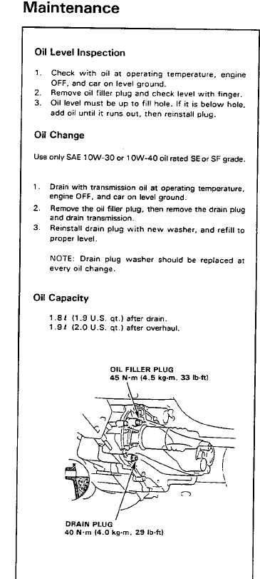

Redy píše:vypouštěcí půjde, ale napouštěcí je v háji, bude se muset povolit pořádnejma sikovkama, byl úplně ožvejklej
download/file.php?id=3732&mode=view/1.jpg
mimochodem věděl by někdo kde koupit novej?
jinak je to sníženo, ale co tam je bůh suď...
na fotce vidim vypousteci a kontrolni sroub.. napousteci je pod starterem, tak nevim co tu resis :lol:

cože? :D to je snad jedno a to samý ne? nalejvám a když začne vytékat mám kontrolu že mám plno...na co bych měl ještě jakýsi kontrolní? :)

Žádný kontrolní šroub tam není.

Minor píše:Žádný kontrolní šroub tam není.
na prevodovce jsou 3 srouby.. teda aspon u skrine L3, jestli to ma vtec jine

Jak píše Redy,napouštěcí je zároven kontrolní,cca 2 litry motorového oleje Honda (Rom)
kontroluje se vytékáním,nebo na omočený malíček.

Příspěvekod Minor » 26 dub 2011 12:53
exxsodus píše:
Obrázek z manuálu pro crx dohc nevtec (vtec to má stejně).

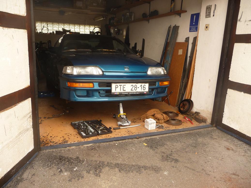

Příspěvekod Redy » 15 kvě 2011 16:41
Ahoj holky a kluci! jsem zakletá princezna a zrovna mě Redy a stechi lochtají na podvozku :lol:

dík *fin* potřebuje tedy novej lak ale tuhle modrou zachovám *fin* tak tak 10W40 Castrol :) olejový filtr origo honda, to samé olej do převodovky, pokud se povede dostat se přes výpušťák :D mimochodem při rozebírání jsme narazili se stechim na zajímavou věc...při zařazené rychlosti se přední kola otáčejí...to by nemělo ne? :shock:

Jinak že se ti protáčejí kola,to máš povolené poloosy,koukám že na foto se válejí kotouče :D Jaký máš problém s výpušťákem (kdysy jsem ho řešil na C4G)?

Pokud je auto zvedlé,natočený motor a otáčejí se kola,je to naprosto normální,dokonce můžeš dát i 5 rychlost aniž by ti to chcíplo.

no právě že jsme jen sundali kotouče a čepy řízení a pak jsme si všimli že když chceme zaseknout točení kol zařazením rychlosti, nic se neděje a kola se točí dál...bez nastartovaného motoru...což mi přijde divný protože se v kopci vždy zařazuje rychlost aby se právě kola netočila jako taková pojistka kdyby selhala ručka přeci ne? ale převodovka normálně funguje...
jinak výpušták mám ožvejkanej takže se bude muset asi udělat novej "chyt" :D a pořádná chlapská páka :D
tak origo olej od hondy by měl být ok ne? :) a castrol 10W40 by se měl princezně líbit ne? nebo co tankují vtecaři? :)
jinak ještě jsem nevyvařoval, zatím jsem se pustil do mechanických částí aby fungovaly brzdy jak mají, vyměnit oleje, asi udělám kulisu pak přeřazování je děs a tak...princezna je schovaná v garáži takže se už rez zvětšovat nebude...vyvařování vidím kolem prázdnin :)

Redy píše:no právě že jsme jen sundali kotouče a čepy řízení a pak jsme si všimli že když chceme zaseknout točení kol zařazením rychlosti, nic se neděje a kola se točí dál...bez nastartovaného motoru...což mi přijde divný protože se v kopci vždy zařazuje rychlost aby se právě kola netočila jako taková pojistka kdyby selhala ručka přeci ne? ale převodovka normálně funguje...
tak poloz jedno kolo na zem a uz se ti to protacet nebude, kdyz mas obe kola zvedle tak se bude druhe kolo tocit do protismeru

Musis si zajistit druhou stranu napravy proti otaceni...nejlip nasadit zpet kotouc a ten zapricit treba sroubovakem do chladicich otvoru...Jinak olej samozrejme 10w40 ale Q8,pac si myslim ze je to vicemene jedno,pokud se nedava vylozene nejakej shit.Spis je daleko dulezitejsi ho menit vcas a ja ho menim kolem 6tis km :)
