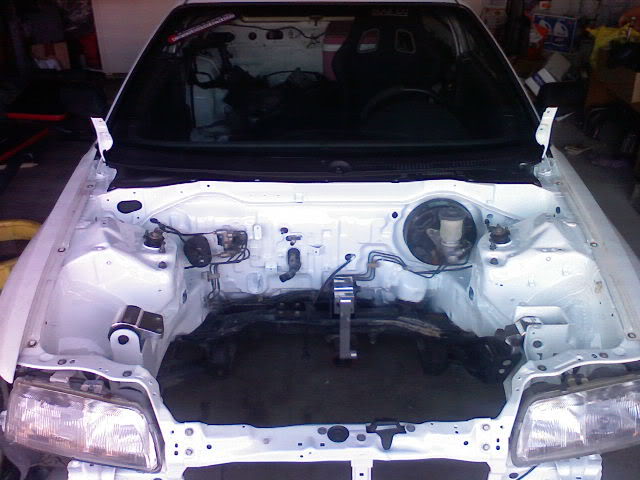

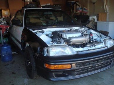

CRX s motorom z NSX
Příspěvekod shuty » 25 lis 2009 22:59
ahoj... odjakziva ma zaujimal tento typ drastickeho swapu no moc som o nom nenasiel. a navyse samotny motor z NSX je hoodne drahy takze je to hlavne pre mna nerealne ale zaujima ma to... kuknite...
http://www.mahdavimotorsports.com/images/crnsx/images/making%20of/part1/index.htm
http://www.mahdavimotorsports.com/images/crnsx/images/making%20of/part2/index.htm

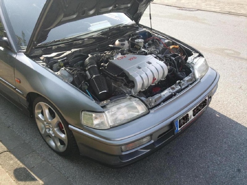

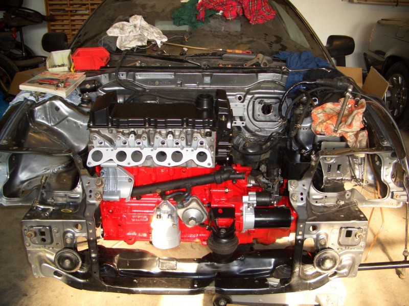

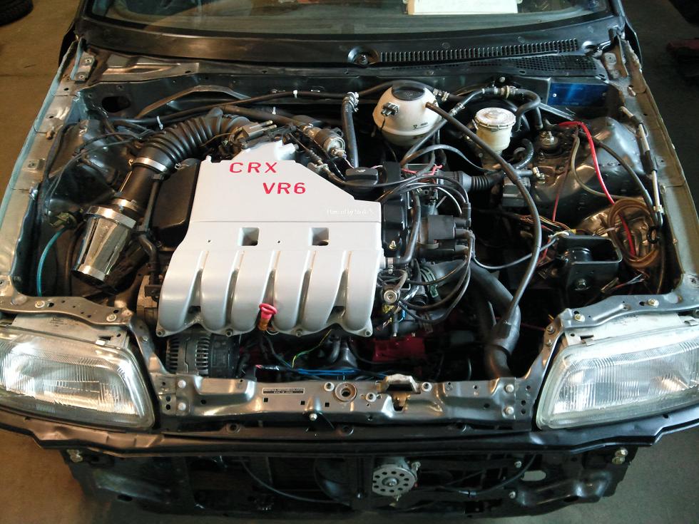

CRX 6ti válec:)
Příspěvekod Redy » 01 říj 2010 21:52
:D
mooonwalker
Příspěvky: 97
Re: CRX 6ti válec:)
Příspěvekod mooonwalker » 01 říj 2010 22:14
Tak to uz musi i na seriovych pruzinach byt pekne pri zemi
Re: CRX 6ti válec:)
Příspěvekod Wláďa » 01 říj 2010 23:05
Tak to je zajímavý, ještě by to chtělo nějaký info, např. obsah, výkon atd... *fin*
mooonwalker
Příspěvky: 97
Re: CRX 6ti válec:)
Příspěvekod mooonwalker » 02 říj 2010 21:25
no vykon a ostatni veci to bude mit stejn jako korado vr6 :)

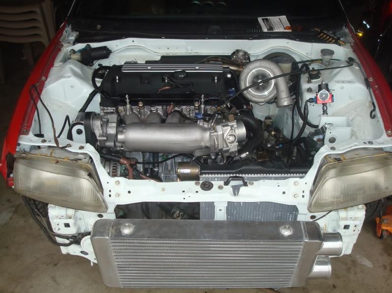

K24 CRX a jiné zajímavé CRX projekty

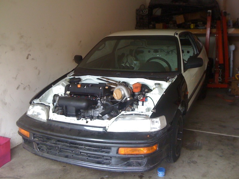

Příspěvekod Redy » 23 led 2011 11:30

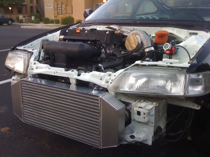

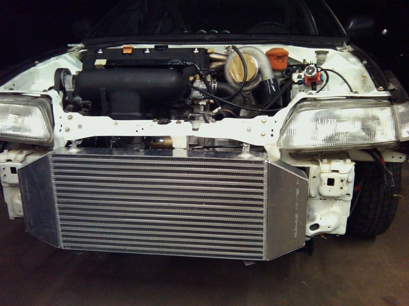

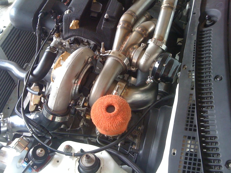

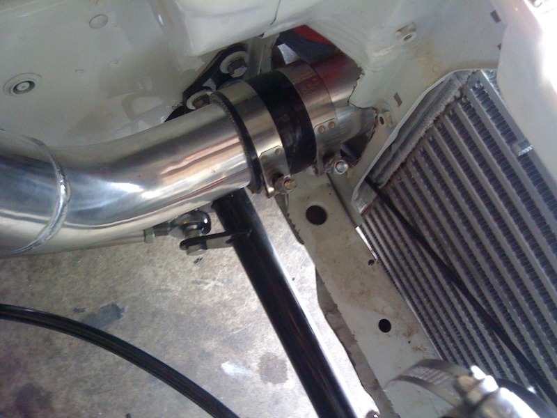

Tak TOMU říkám swap :D počochněte...pokud se někdy pustím do swapu, tak to bude podobnej blázinec *fin*

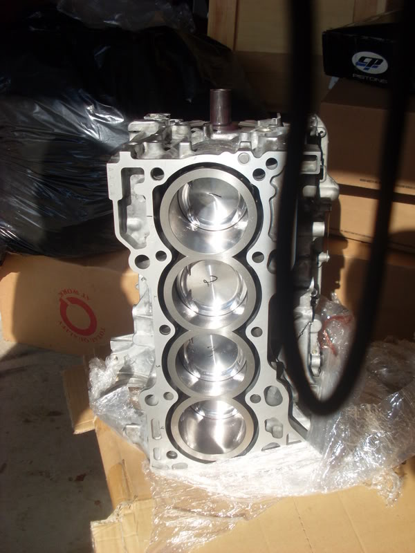

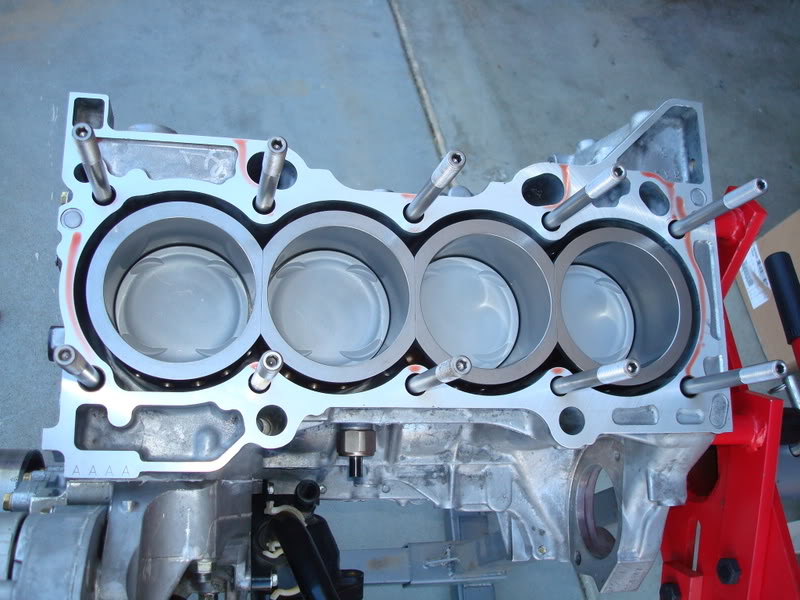

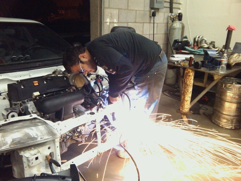

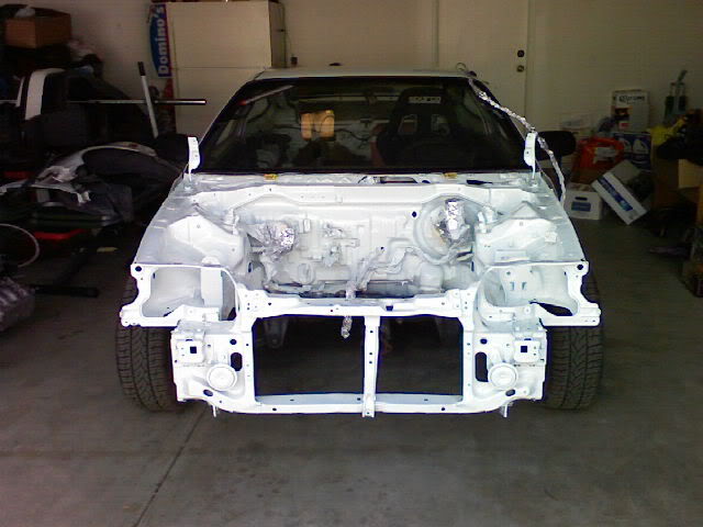

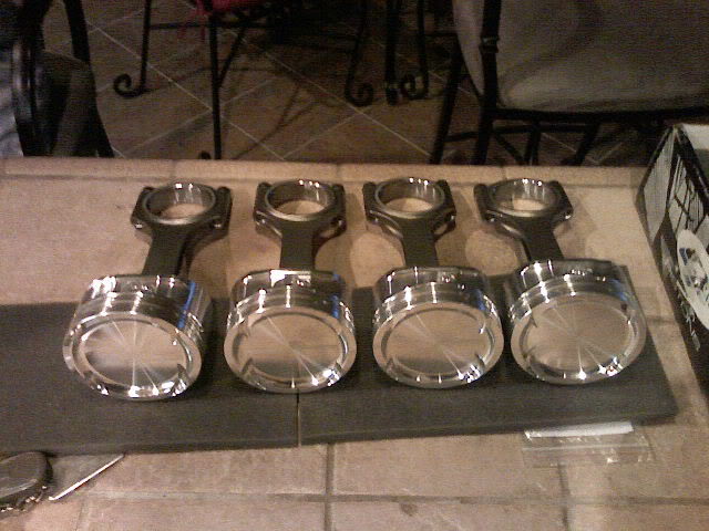

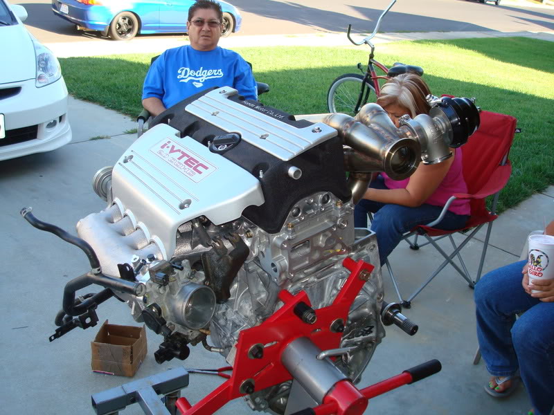

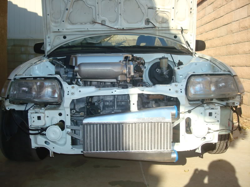

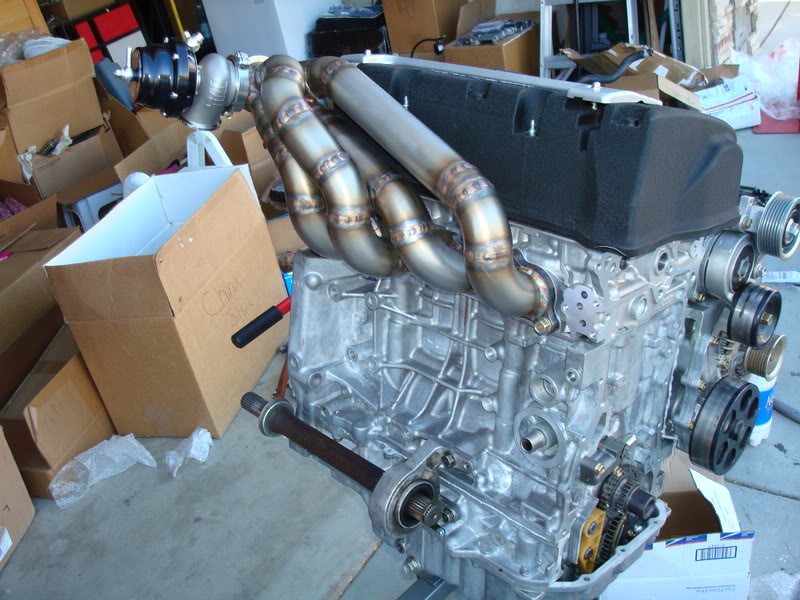

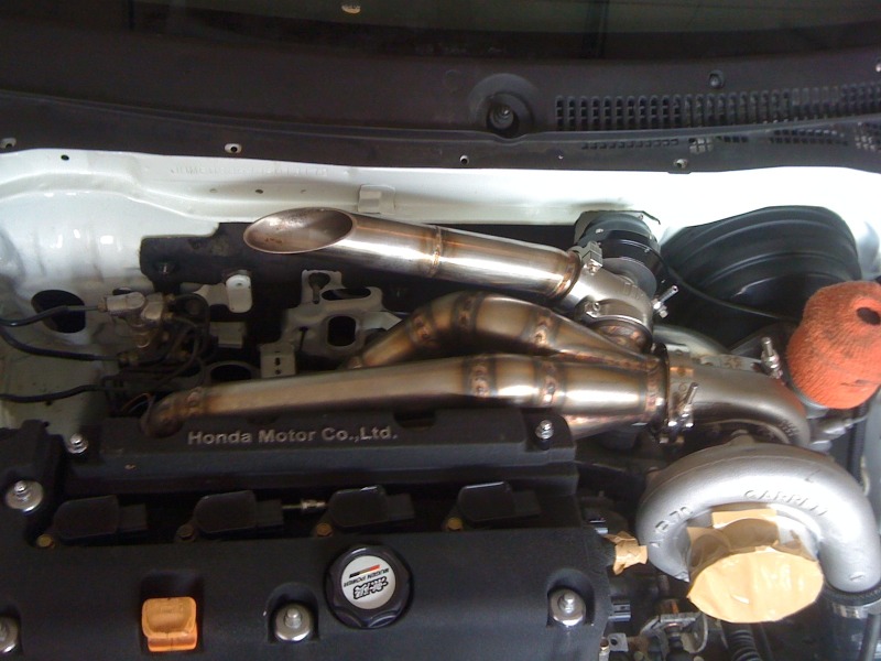

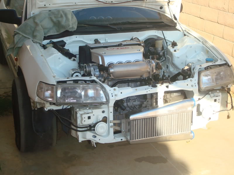

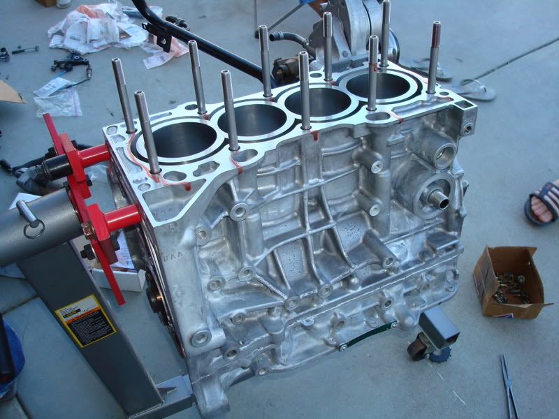

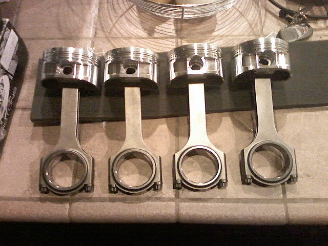

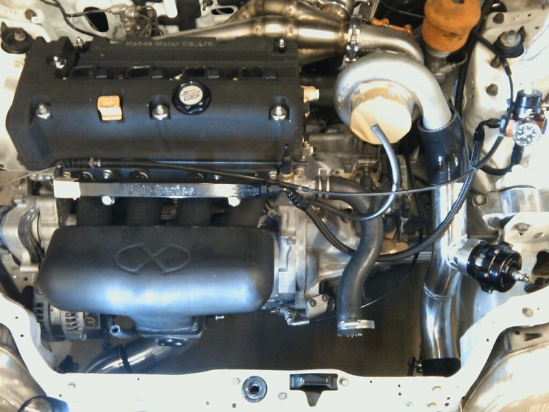

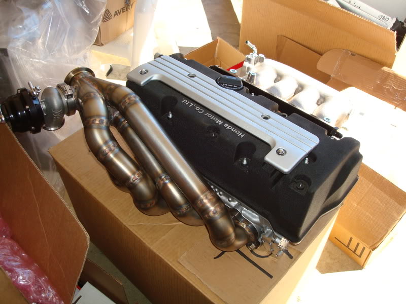

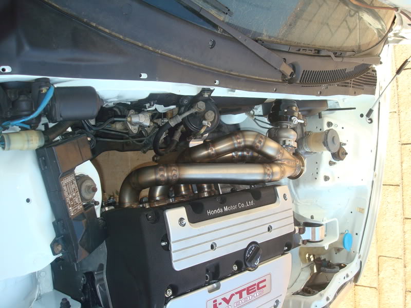

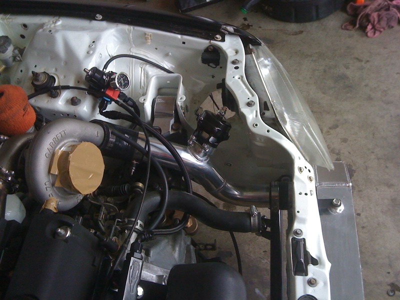

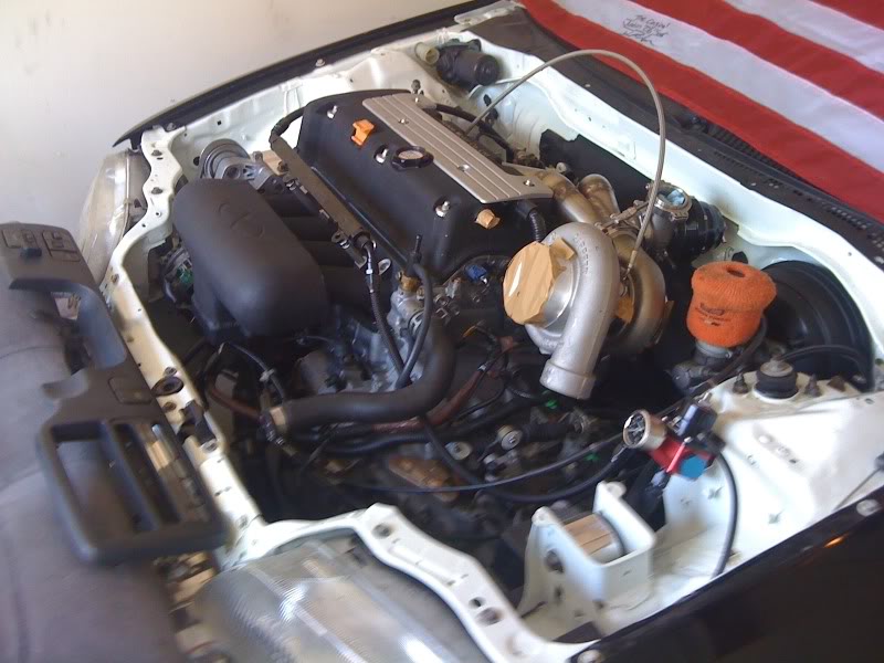

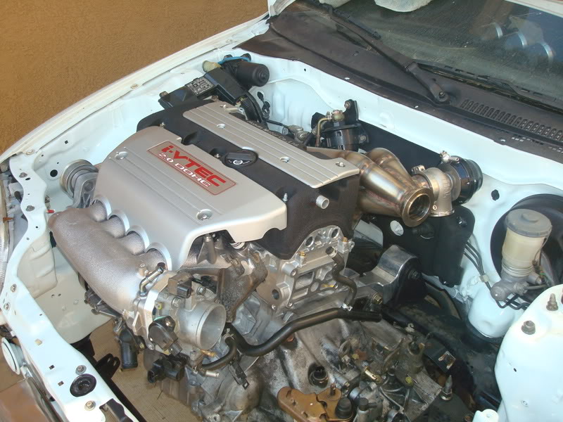

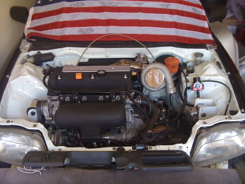

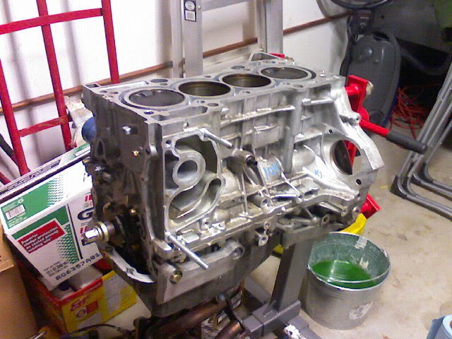

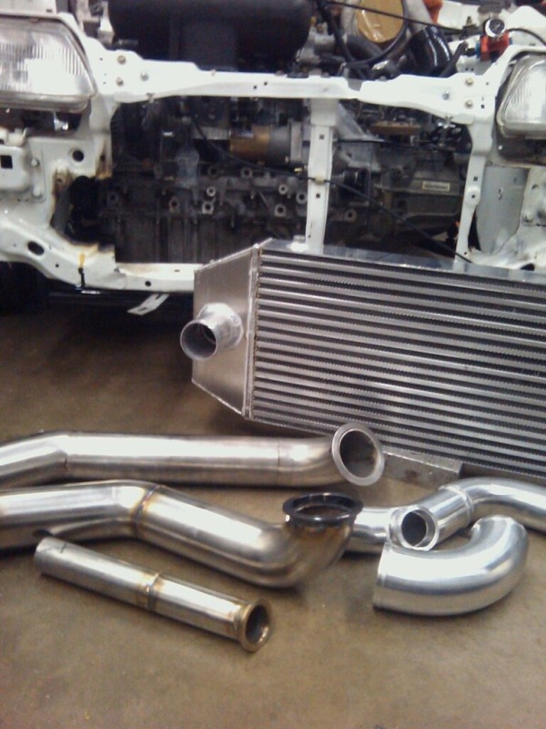

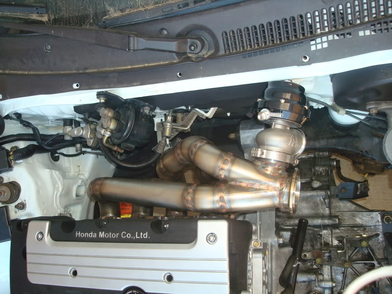

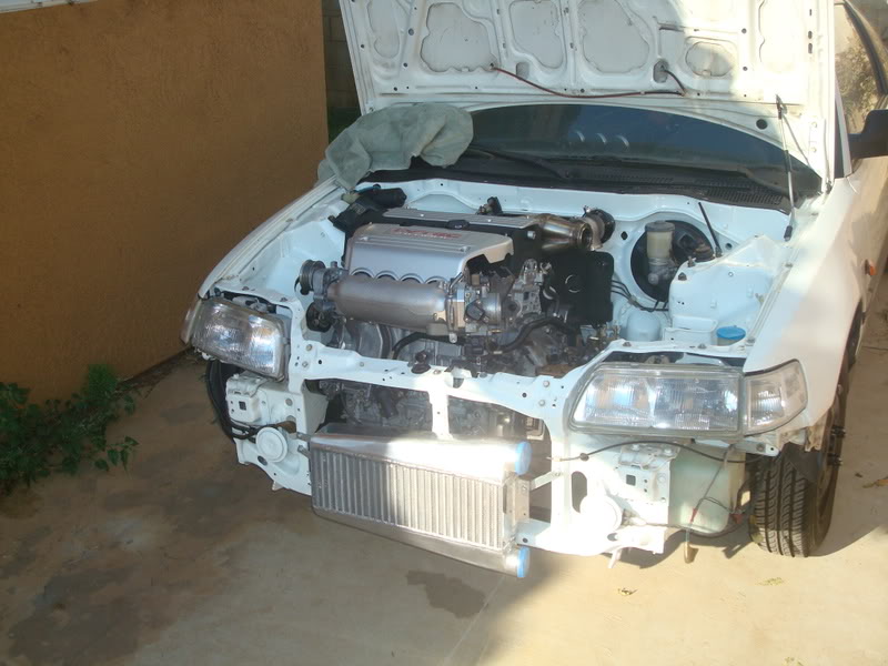

Popis úprav z amerického fora...
k24a4 block
blueprint sleeves
9:1 cp pistons
blueprint turbo rods
oem bearing
crank balanced and polished by blueprint
assembled by blueprint
type s oil pump
type s oil pan
k20z1 head
all supertech valvetrain
rbc cams
excessive manifold with 75 mm mustang tb
ep3 trans
quaife lsd
turbo stuff
synaspe turbo manifold with vband
Garrett gt35r with tial housing
tial 44mm wastegate
tial 50mm bov
Re: K24 CRX
Příspěvekod Wláďa » 23 led 2011 13:56
Tak to je brutus, do toho bych se nikdy nepouštěl páč vim že bych to v životě nedodělal....

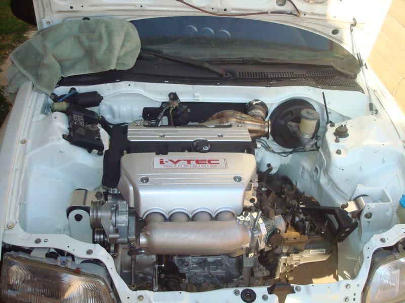

Na Kladně je bílé céro s motorem K20 z CTR :)
Re: K24 CRX
Příspěvekod Redy » 23 led 2011 20:58
Minor píše:Na Kladně je bílé céro s motorem K20 z CTR :)
Cože? :shock: čí, kde, já myslel že se do něčeho takovýho u nás nikdo nepustil *cozeto* máš na toho člověka kontakt?
Re: K24 CRX
Příspěvekod Minor » 23 led 2011 21:06
Marek 604950615
Re: K24 CRX
Příspěvekod Redy » 23 led 2011 21:11
a na kolik ho to vyšlo a kde to dělal? :)
Re: K24 CRX
Příspěvekod Minor » 23 led 2011 21:13
Dělal si to asi převážně sám, protože je automechanik, a na kolik to vyšlo? Na koupi CTR z Anglie kvůli agregátům.
