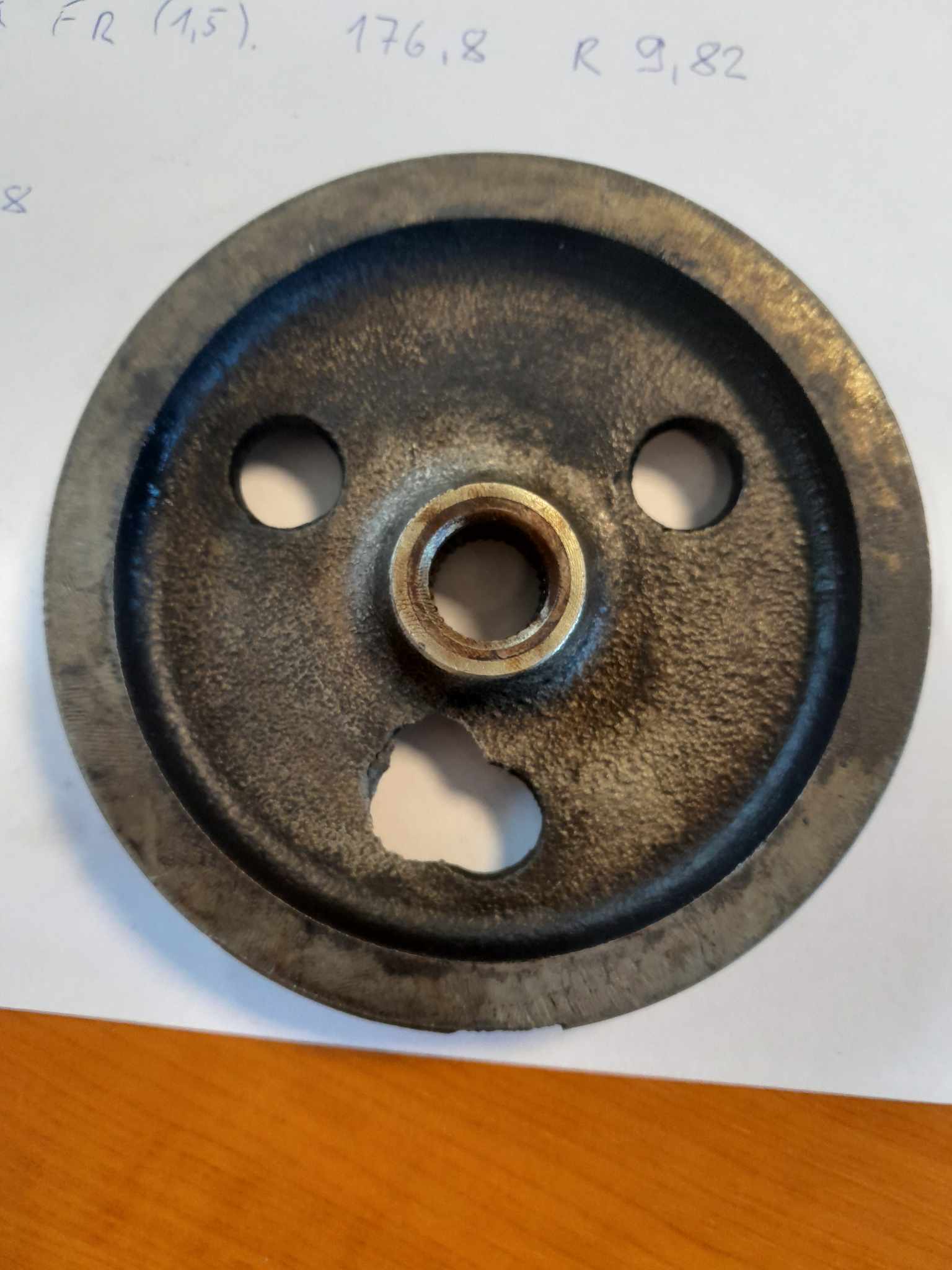

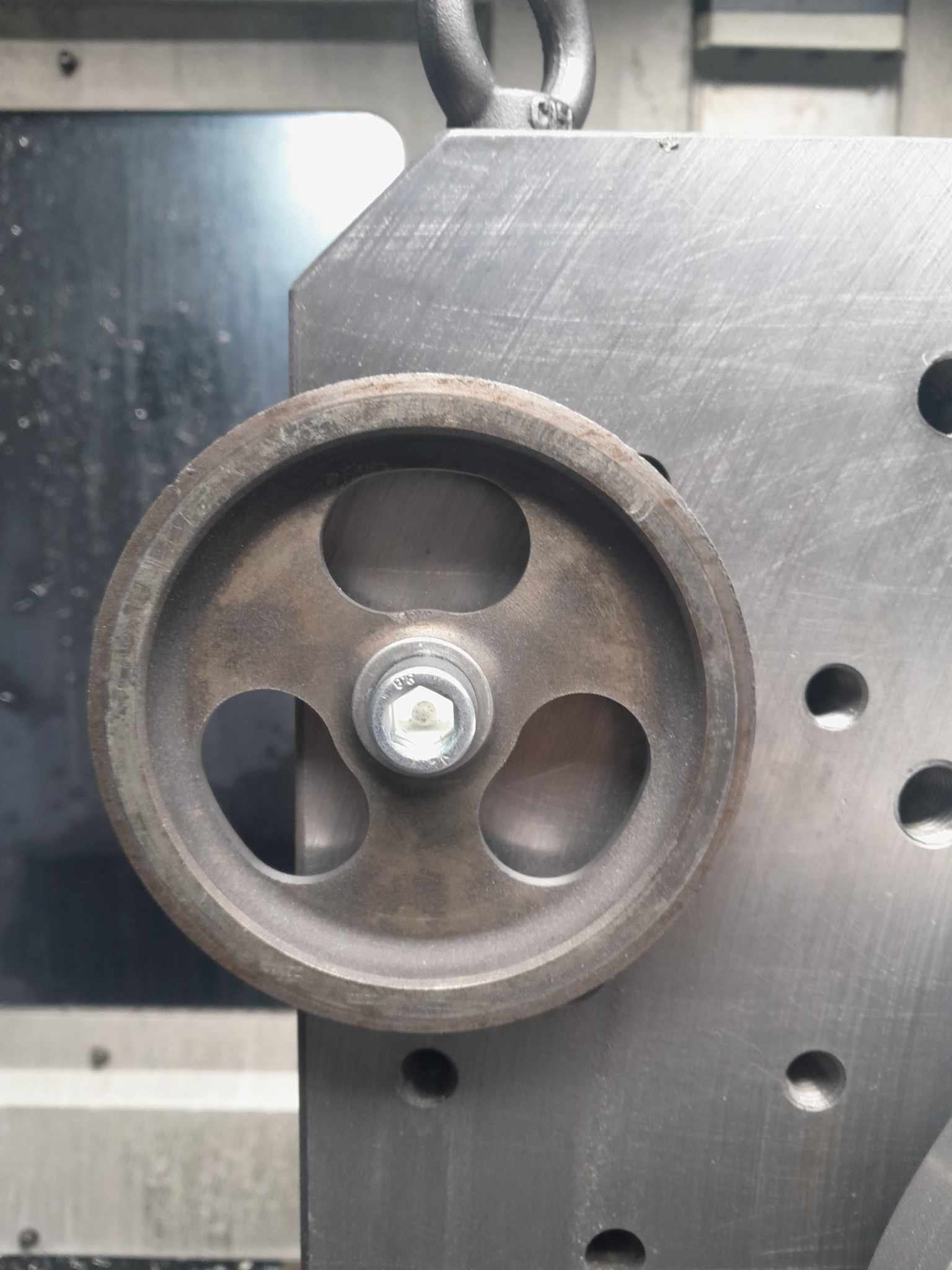

Musel jsem frézovat řemenici. Povoloval jsem až ta litina praskla. A povoloval jsem na správnou stranu.! Nakonec rázový povolovák a bylo to hned. Budu si muset pořídit vlastní.
Nakonec vlastně nechtěné odlehčení :lol:
