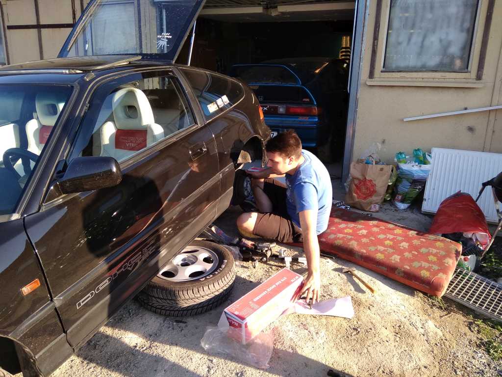

Postup na výměnu je jednoduchý, zajistit vozidlo aby nám neujelo až se zvedne povolit a sundat kolo, vyndat šroub na stabilizátor poté šroub z ramena který je chycený v kastli a v poslední řadě vyndat šroub skrz tlumič . Poté otevřít kufr sundat plastové krytky v místě oblouku podběhu tam povolit dvě matky na tlumiči a tlumič je venku !!
vše se povoluje 14 orechcem
při montáži z5 dobře dodržet postup jako při demontáži

Hlavně dotáhnout šrouby na moment nebo alespon u toho nebrat metrovou tyč

Ta matrace tam nemá chybu

Jindřichu při práci je důležité mít i pohodlí a když se při tom zamyslis tak tě aspoň potom nebolí záda
Hele dotahuju vždy velkou golou na krev a nikdy jsem neměl problém ale je pravda že auto už jsem měl dost krat rozebrané takže mám vše namazané
