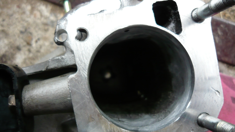

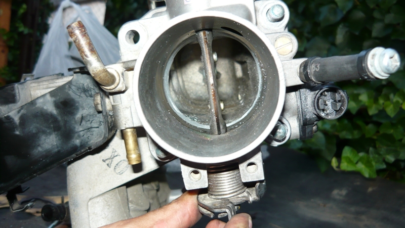

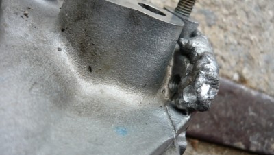

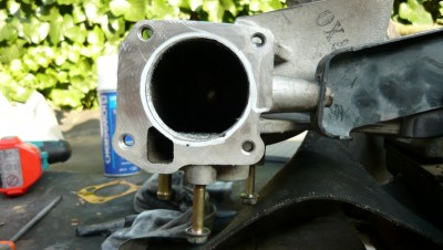

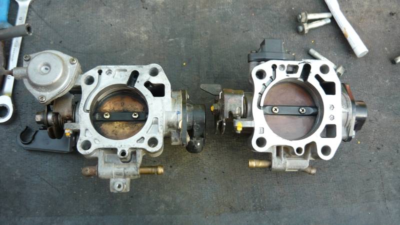

Robim to skor preto,lebo so mal v plane dat pod sanie tesnenie ktore som vyrobil a zamedzit tým trošku teplote,ktora sa prenasa od motora na sanie.Klapka je skor využitie volneho casu. Ale dakujem za radu.Mozno foto dakomu pomoze preto ho sem pridavam.
