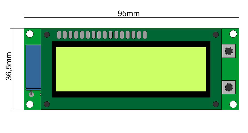

Pracuju teď na víceúčelovém zobrazovači / kontroléru a rád bych zjistil, jestli o něj bude zájem a taky ho případně upravil podle vašich připomínek.
Hardware mám už navržený a první prototypové desky se teď vyrábí. Zařízení bude vybavené LCD displejem 2x16 znaků, dvěma tlačítky a 6 GPIO piny. Na 5 pinech je možné měřit analogový signál (připojení čidel), 1 pin může snímat impulzy (otáčky). 4 z těchto pinů je možné nastavit jako digitální výstupy s tím, že jeden z pinů může fungovat jako PWM výstup.
Zařízení budu nabízet, buďto jako osazený modul bez obalu k zabudování, nebo kompletní zařízení včetně obalu (pravděpodobně hliníkové tělo). Cena za samotný HW bez čidel by měla bý dost podobná jako cena samotného duálního budíku.
První verze bude sloužit jako čtyř hodnotový indikátor (funkčně podobný jako duální budíky, které už vyrábím).
Indikátor by měl zobrazovat a logovat, teplotu vody a oleje, tlak oleje, co zobrazovat jako čtvrtou smysluplnou hodnotu zatím nevím.
Po překročení nastavitelných hodnot výstrahy sepne výstup, na který bude možno připojit externí indikaci (pískač, LED, ...)
Zároveň bude snímat otáčky, které bude logovat a spínat podle nich externí výstup, takže ho bude možné použít i jako shiftlight.
Druhá verze dovybavená přídavným výkonovým modulem pro ovládání selenoidů bude sloužit jako kontrolér pro vstřikování vody, metanolu, nitra.
Další verze pak bude možné upravit podle specifických požadavků, pouze úpravou FW a patřičnými změnami součástek na DPS.
Velikostně bude zařízení jen o něco málo větší než namontovaný displej (viz. obr.) a hloubka by se měla pohybovat kolem 30mm.

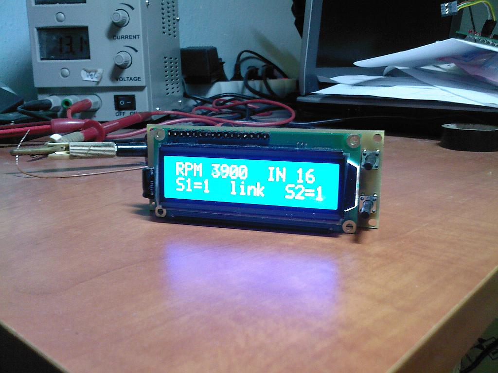

Vzhledem k poptávkám sem trochu změnil směr vývoje a první funkcí tohohle zažízení bude dvoustupňový RPM switch (digitální zobrazovač příjde později), který půjde použít jako ovladač N2O, VTEC kontroler, ...
Jsem teď zhruba v půlce psaní FW a funkce vypadají následovně
- každý ze výstupů může být spínat individuálně
- podmínkou sepnutí mohou být otáčky v kombinaci s hodnotou analogového vstupu (signál z MAP, TPS, ...)
- jeden ze vstupů může být ovládaný přímo signálem z externího vstupu.
- otáčky rozlišovány po 100 ot/min
Tady je fotka částečně sestavenýho prototypu při odlaďovaní FW. Finální barva displeje bude černé pozadí/žlutý text. Tenhle sem použil kvůli tomu, že byl momentálně k dispozici.
