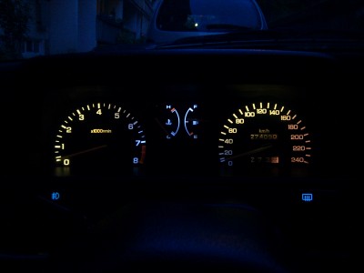

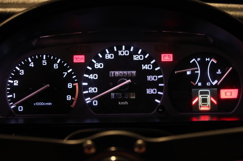

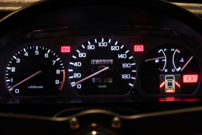

Keď prišli tak som ich skúsil nahodiť. Oproti klasickým žiarovkám sa rozsvietili trošku ináč. Klasická žiarovka rozsvieti kontrolku (teda celý ten obdĺžnik) úplne dokonale. Kdežto LED dióda vykreslí na kotrolke také jemné kryštáliky. Niekomu sa to môže páčiť, niekomu nie. Dole prikladám fotku ako to vyzerá :) Farba ostala cca rovnaká.
Dalšia vec sú smerovky. Do smeroviek som dal tiež "biele". Farbu smeroviek to však trošku zmenilo. Skombinovala sa tá biela (aj keď niekedy sú až do modra tie farby) so zelenou a vznikla taká trošku modrozelená :). Tak som pre istotu objednal ešte 10ks zelených led (2ks sa moc neoplatia :D ) takže čakám na ne aby som mohol mať zasa zelené blinkre. :)

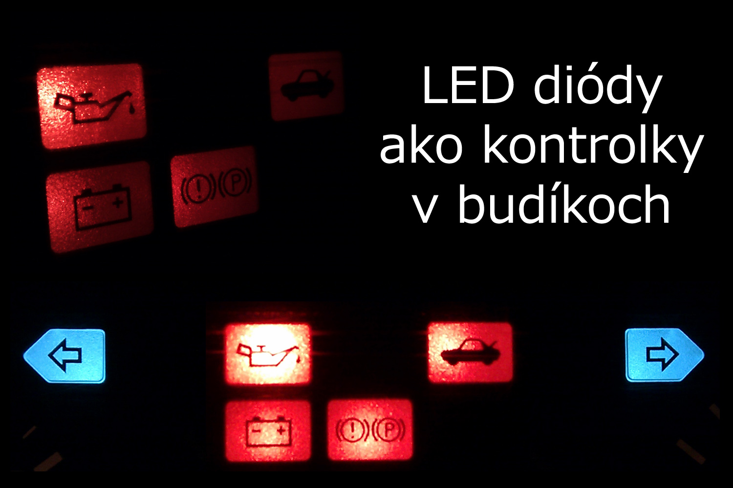

A posledná vec je kontrolka motora. Tá ma trošku zarazila. Keď som nahodil LEDku a dal klúčik do polohy pred naštartovaním, LEDka sa zasvietila. No keď mala zhasnúť nezhasla úplne. Z toho vyplýva že do kontrolky motora aj po naštartovaní ide nejaký malý prúd a tým pádom tá LEDka ostáva svietiť. Čiže na kontrolku motora sa LEDka použiť moc nedá :)

Ja som tiež zástanca led diód a mám ich ako osvetlenie budíkov aj panel kúrenia som prerobil na led a aj v stropnici mám panel so 6x smd diódami. Svieti to pekne len každá časť má iný odtieň ... :/ v paneli kúrenia sú samostatné znaky podfarbené modrou farbou aby aj klasická žiarovka vypadala prijateľne. Ja som tam dal xenónovo biele a teraz panel svieti celkom pekne na modro aj keď nie úplne podľa mojich predstáv pretože vnútro panelu je riešené takými plastovými rozptyľovačmi svetla takže to nesvieti úplne rovnako v každom bode. *crx*

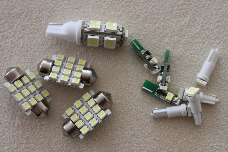

Dám ti potom vedieť ako to dopadlo s mojím osvetlením interiéru nakolko som už prestal riešit náhradu klasických žiaroviek ale daávam tam LED panely. Osvetlenie interiéru chcem mať teplé biele ale inak budíky asi pôjdu do studenej bielej ( ako ty vravíš xenon biela :) ). HongKong-čania z ebay-u a DX rozoznávaju len White a Warm White :D ... Tie panely som objednával také aby sa mi zmestili do tých krytiek ktoré sú v CRX.
Hore dám toto so 48 diódami
http://www.ebay.com/itm/180792683995?ss ... 987wt_1163
a do kufra toto s 20timi
http://www.ebay.com/itm/150676334282?ss ... 1497.l2649

ja nám na strope túto http://www.dealextreme.com/p/31mm-1-35w-6-smd-led-84-lumen-6500k-white-dome-light-dc-12v-51003 a svieti podstatne silnejšie ako klasická
a v budíkoch T5 a paneli T4 tieto http://www.ebay.co.uk/itm/2pcs-T3-T4-T5-Neo-Wedge-Xenon-White-Dash-LED-Bulbs-/200739128141?pt=UK_CarsParts_Vehicles_CarParts_SM&hash=item2ebcfc034d#ht_1657wt_1396

v budíkoch som skúšal obidve http://www.upnito.sk/0/jtmagntfnq3p3evqfyn8xtp563eggq2.jpg *oprava*

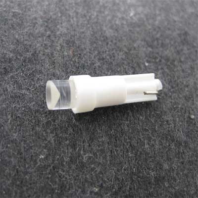

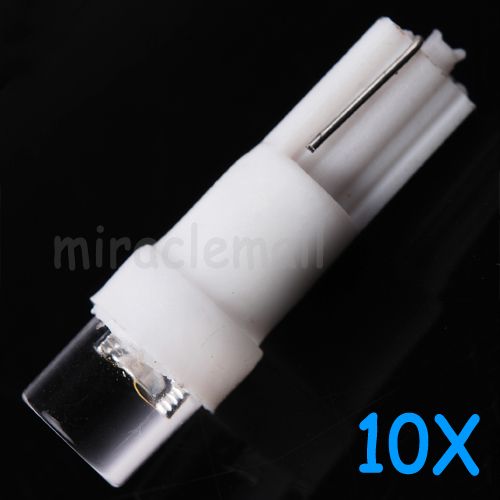

mam otazku, ktore diody budu najlepsie do budikov?
Premyslam nad tromi druhmi, samotna SMD ledka, ledka s valcom, a ledka ktora ma tiez valec ale hore ma vyrez do V. nevies poradit?
dik.
Re: LED diódy a CRX :)
Příspěvekod Ajsik » 29 dub 2012 11:10
Všechny tři na obr. jsou velikostí do parkovaček (náhrady za "celosklo") v budíkách budou menší
Příspěvekod Swingal » 29 dub 2012 11:35
nie nie, toto su do T5 patice ako ide do budikov, je pravda ze do predface (ako mam ja) idu este aj s T10 paticou (ako maju parkovacky) ale tie uz mam vybrate ze ktore ;)

objednal som tie prve, uvidim, hadam som nezvolil zle. To co ty ukazujes tak to uz je trosku hardcore :D sprav potom fotku, navod alebo nieco :) a cim to chces regulovat? original regulatorom alebo si kupis nejaky iny?

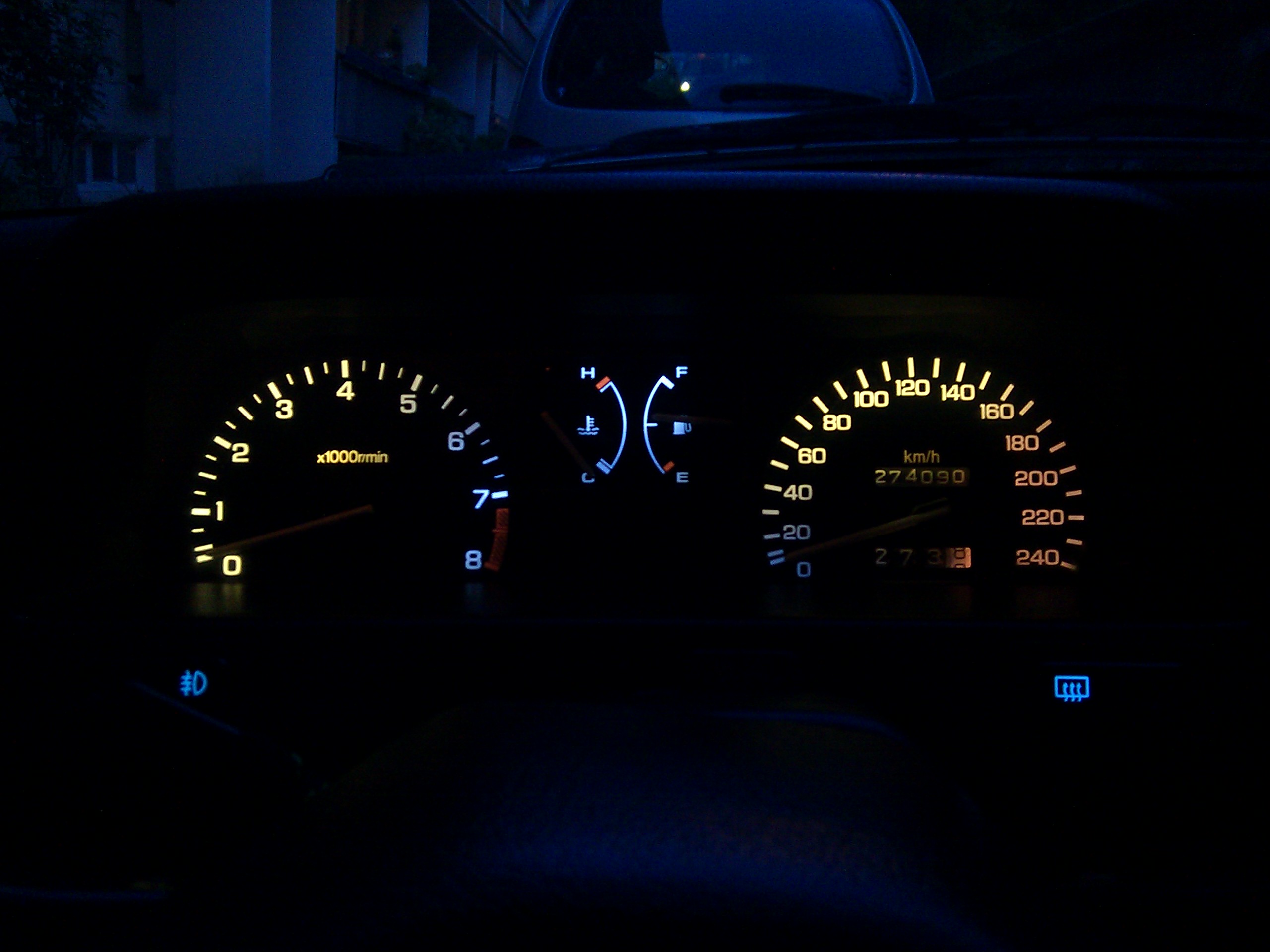

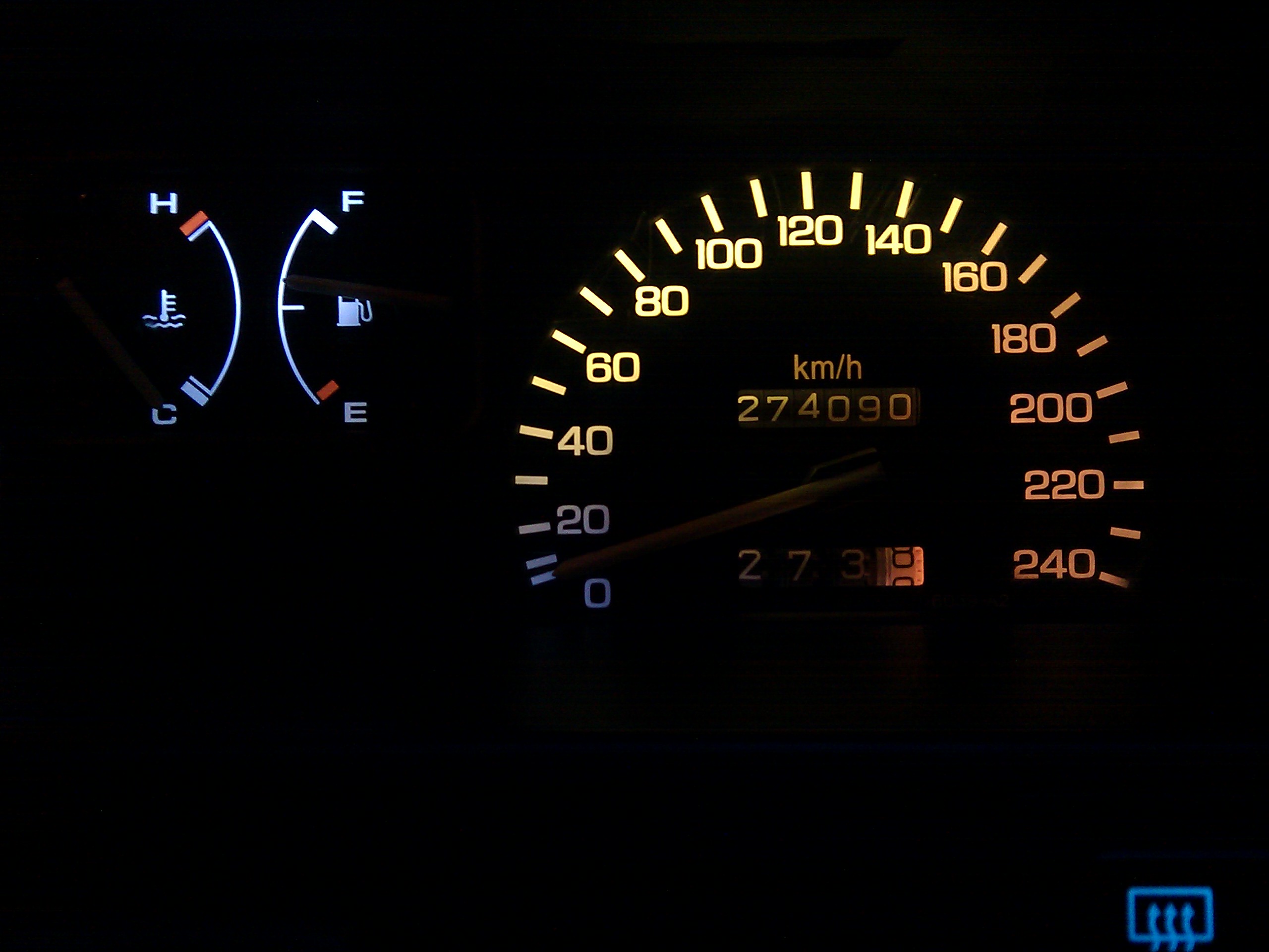

Zledkuváva sa :) do budíkov chýbajú ešte velké a do panela kúrenia jeden led pasik s obsahom 3och lediek a bude hotovo :) hádam :)
Příspěvekod Robo23x » 18 kvě 2012 21:32
Ak budú celé budíky svietiť tak ako ukazovatele paliva a benzínu tak to bude pekné ;) ale na crx sa mi nepáči že sa nedá poriadne dosiahnuť jednotnej farby podsvietenia aj na budíkoch aj na paneli kúrenia.... :cry: dosvecovanie ručičiek budeš robiť ako ?? ... Ja mám už kúpenú UV farbu a zhora to nasvietim štyrma uv diódami... sám som zvedavý ako to bude vypadať 8-)
Příspěvekod Swingal » 18 kvě 2012 21:41
na ručičky chcem dať červené ledky, mohlo by to byť zaujimave. A blble je nielen to ze panel kurenia ma inu farbu ale aj to ze tlacidla hmloviek a ohrevu okna takisto, tak asle aspon to bude priblizne sediet, tlacidla s tlacidlami a budiky samostatne. A ano, budiky budu ako to v strede, teda dufam, uvidim ake ledky mi dojdu z hong kongu :) Teraz su tam tepla biela a uplne napravo na tachometri je klasicka ziarovka ... Ale ani ten panel kurenia nevyzera zle ... len to chcelo male upravy a najvacsia uprava pojde na osvetlenie tych 5 tlacidiel. LEDka tam pohorela tak tam pojde LED panel ...

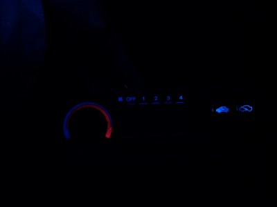

ako osvetliť ich na červeno z hora ?? na starej crx som to tak mal riešené modrými ledkami a bolo to celkom v pohode :P ... no led v budíkoch nesvietia až tak rovnomerne ako klasická žiarovka kvôli rozptylu svetla lediek :/ .....a ja mám v paneli kúrenia zatiaľ len ledky namiesto žiaroviek a musel som sa poriadne pohrať s tým rozptyľovačom svetla aby polohy fúkania tá jedna led osvietila aspoň ako tak rovnomerne :D ale asi to vymením za led pásik...
Příspěvekod Swingal » 18 kvě 2012 22:56

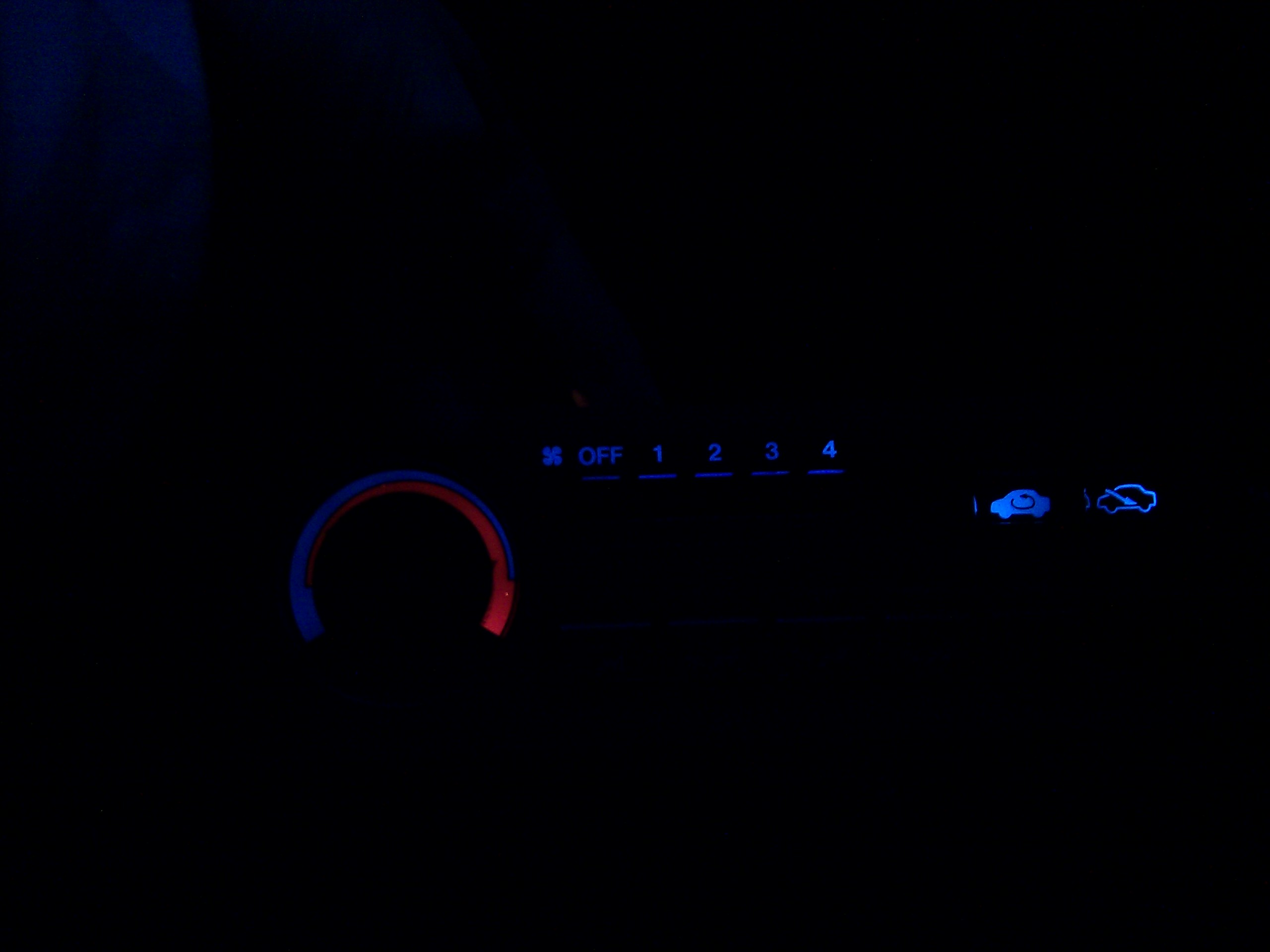

No hej, zhora budu svietit cervene led, ale necham tam aj tu origo oranzovu foliu ktora tam je. Som zvedavy co z toho vznikne :) Ledky do budikov som vyberal tak aby som to mal rovnomerne, som zvedavy ako to nakoniec vyjde :) Panel kurenia vyzera celkom ok, na podsvietenie cisel rychlosti ventilatora som dal ledku ale moc svietila tak som tam dal este papier :D a teraz svieti presne tak ako som ocakaval. A osvetlenie vnutornej a vonkajsej cirkulacie je tiez ledka a zazrakom osvetluje to co ma ale ked som rovnaku ledku dal na tie spodne tlacidla tak to svietilo bodovo, takze tam pojde led pasik, tento:
