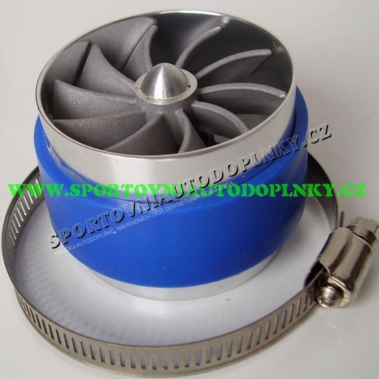

Nebo ještě existuje tohle ale nemam s tim zkušenosti a moc nevěřim tomu co tam píšou... http://www.sportovniautodoplnky.cz/otto ... urbonator/

Příspěvekod Martin666 » 31 led 2012 18:29
Stačí napsat jméno do google :-) někdo říká, že to je něco neuvěřitelného a někdo, že to je jen další kravina, jak z lidí vytáhnout money :-)
přikláním se k té druhé možnosti :-)

JJ pár dohadů jsem o tom četl a taky si myslim že je to kravina... že to prodávaj jen pro naivní nadšence, kdyby to fungovalo tak by to měl už skoro každej a jak psal jeden borec " cim mi pomoze vrtulka v sacom trakte? to ako svojou zotrvacnostou premiestni hordu vzduchu? ale tym padom zakonite musi tu hordu vzduchu brzdit, nez sa roztoci nie?
naco je mi, ze pri radeni sa toci tato turbosracicky, ked mam zavretu klapku? a kedze vzduch to nestlaci, tak asi zastavi svoju rotaciu. takze pri otvoreni klapky, treba zase turbosracicku roztacat "
Asi tak, mam na to stejnej názor...

Aaaano. Přesně tak. Navíc vždycky se člověk snaží, aby byl trakt sání vzduchu co možná nejméně vlnitý, aby byl odpor co nejmenší. Tohle je jak stěna pro ten vzduch :-D Mělo by to možná efekt, kdyby i při sundání nohy z plynu byla otevřená klapka sání. Možná téhdy by to mělo efekt, ale to CRX na 100% nemají :-) ... tedy pokud nemají špatně nastavenou klapku a je pořád otevřená :-D
